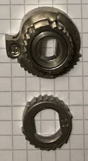

Bei den Schalthebeln bin ich vom Nachbau etwas abgekommen die großen Schalthebel bekommen einen Ausbruch wie es früher die aluhebel hatten
so ungefähr

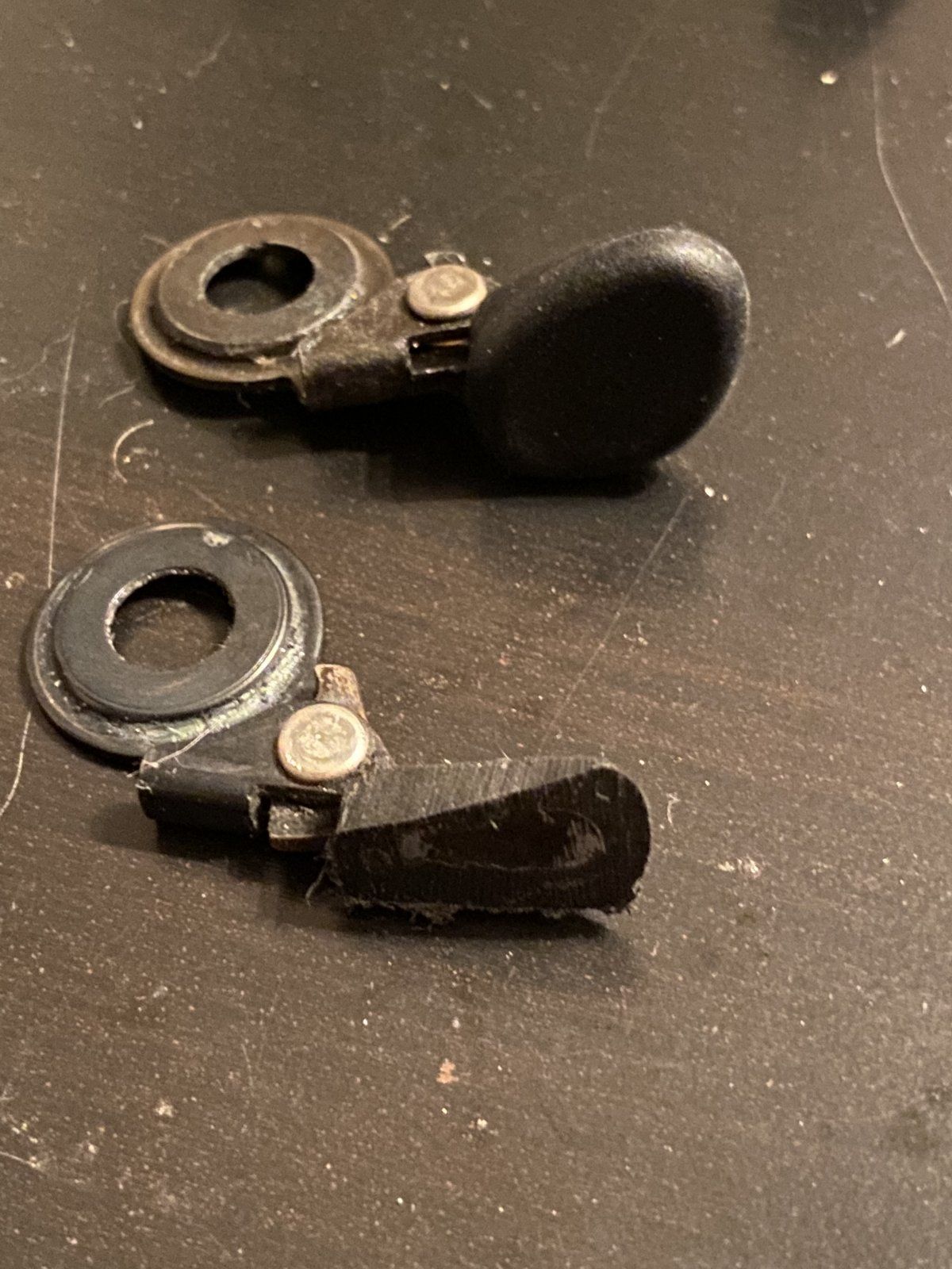

Bei den kleinen Schalthebeln lohnt der cfk Nachbau leider auch nicht
Es kratzen entweder die Klinke die aus Metall sein muss oder eben an der hauptscheibe die Federn bzw Scheiben im Verbund das würde Carbon nicht lange schadlos überstehen darum bleibst der original
Aber es wird auch geschmolikt
Der Hebel wiegt im Original 10,5g

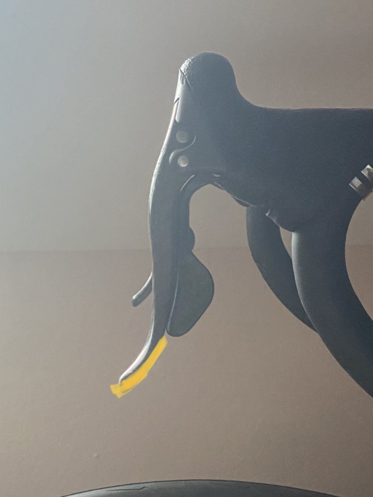

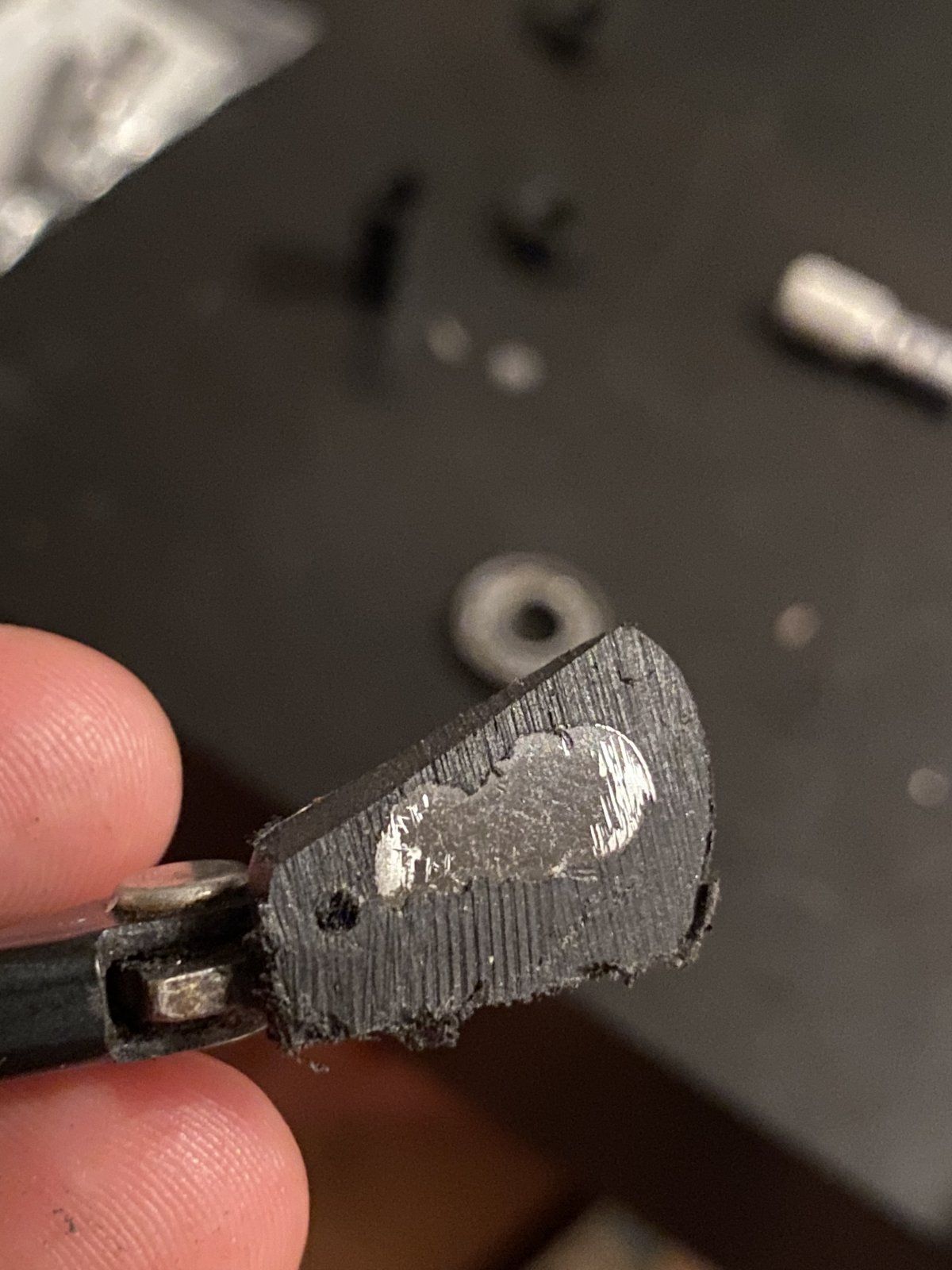

ich habe testweise mal einen alten Hebel befeilt um zu sehen wie weit man gehen kann. Das Ergebnis war etwas ernüchternd der kaputt gefeilte wiegt 9 Gramm
Von oben feilen kommt man nicht sehr weit dann kommt die Feder durch bzw sogar entgegen das wird also nichts ohne die Feder geht es nicht
Wenn man weiter feilt kommt dann schon der metalhebel
Von vorne geht recht viel halte ich aber ergonomisch für nicht sinnvoll
Hinten geht es ohne ergonomische Einbußen
Und unten ist auch recht viel Fleisch Anhang anzeigen 977992
Da gehen locker 0,6 mm ab
Oben werde ich nur ein kleines Gefälle hin schleifen wie bei den neuen ergos

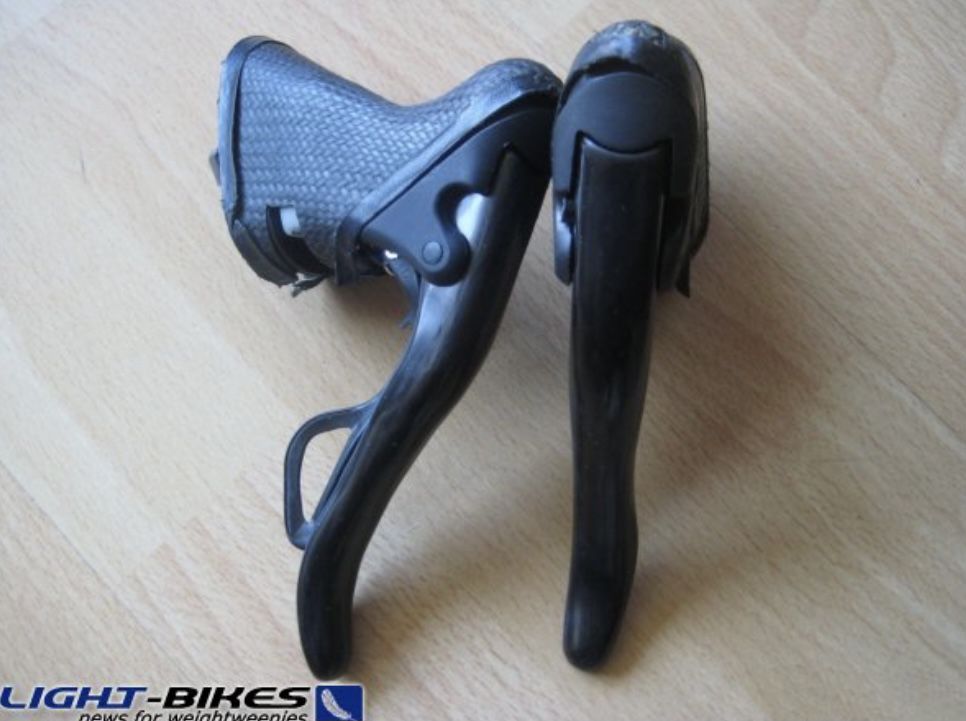

Erinnert von der Art her ein bisschen an @KaiGreene früher aus dem Light-Bikes-Forum und aktuell aus dem MTB-News-Forum...auf jeden Fall sehr interessant 😀
Ja in den Resten des light bike Forums bin ich des Öfteren noch unterwegs der Leichtbauhype ist ja schon lange vorbei zeigt sich auch dran das es das Forum schon lange nicht mehr gibt und auch viele damals vorgestellte Sachen bzw. deren Hersteller gibt es nicht mehr.

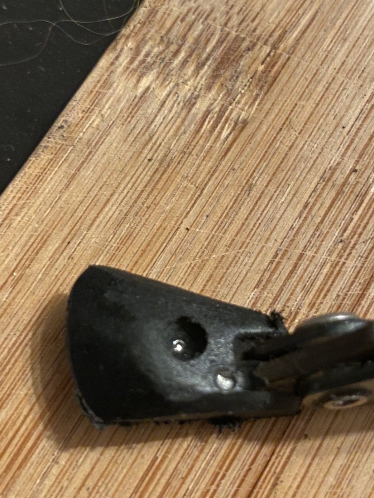

Die bremszughalter hab ich nicht vor zu demontieren ich denke die bestehen aus zwei Teilen und werden eingepresst
Interessant dabei ist die 9 fach Carbon Hebel haben ein Einteiler an der Stelle. Wie der da rein kommt ist mir nicht ganz klar der Hebel ist steif in der Richtung aufbiegen geht zwar ein Stück aber nicht soweit.
Die haben nur mit gegenhalter was um 16,2 Gramm mit 9 fach die 10 fach mit dem Zweiteiler wiegen ein halbes Gramm wenig
und ich muss mich nochmal korrigieren auf die 9f ergos haben zweiteilige bremszughalter, allerdings sind die bolzen an beiden seiten glatt die 10 fach haben einen einbuchtung aber das prinzip sollte das gleiche sein ein Rohr in der mitte des hebels in das ein kleinere Stift eingepracht wird meine vermutung wäre thermisch gepresst mit einen kalten bolzen. die bohrung für den zug wird danach erst eingebracht so sieht zumindest der krat an der bohrung aus

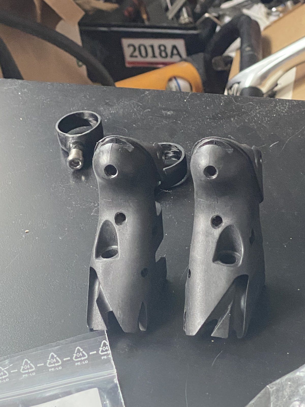

die großen Hebel sind soweit bearbeitet, geschliffene Flächen sind mit Lack versiegelt. 1,2 Gramm pro Hebel hat es gebracht und es zeigt sich wieder das der Kunststoff schon recht leicht ist, aber es geht auch etwas um die Optik und mir gefallen die Fenster in den Hebel
Gefühlt auch nichts an der Steifigkeit eingebüßt.
an den grundkörpern noch eine Bohrung eingebracht brach etwas mehr als ein Gramm pro Seite mehr werde ich hier nicht machen.

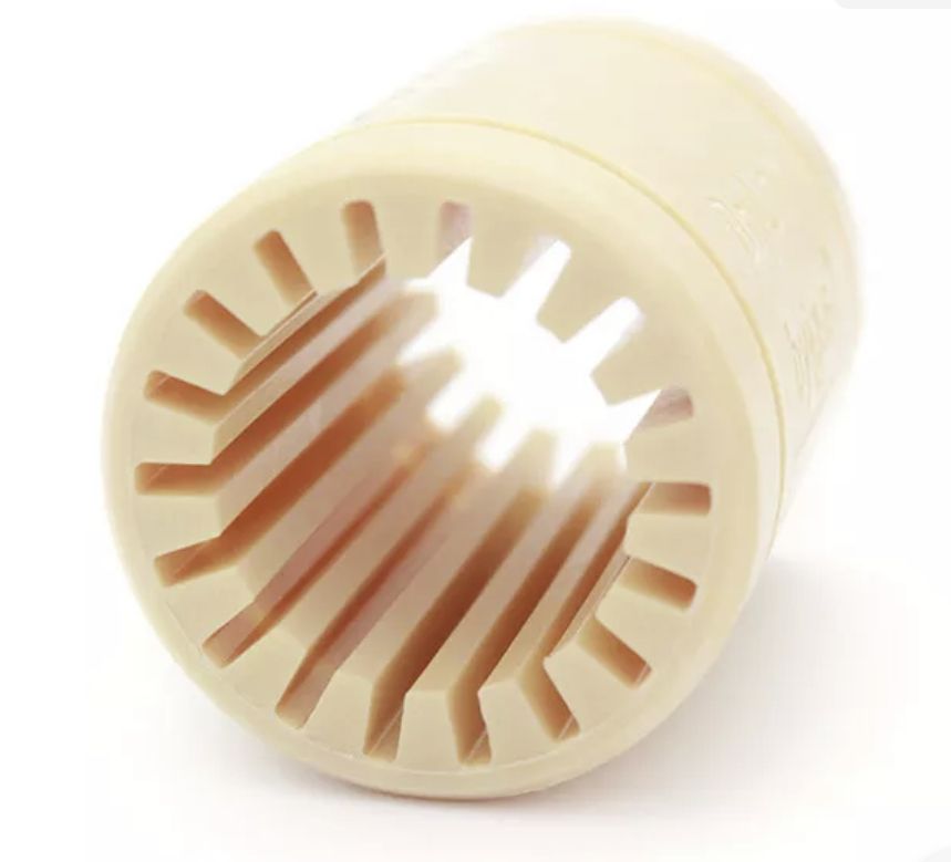

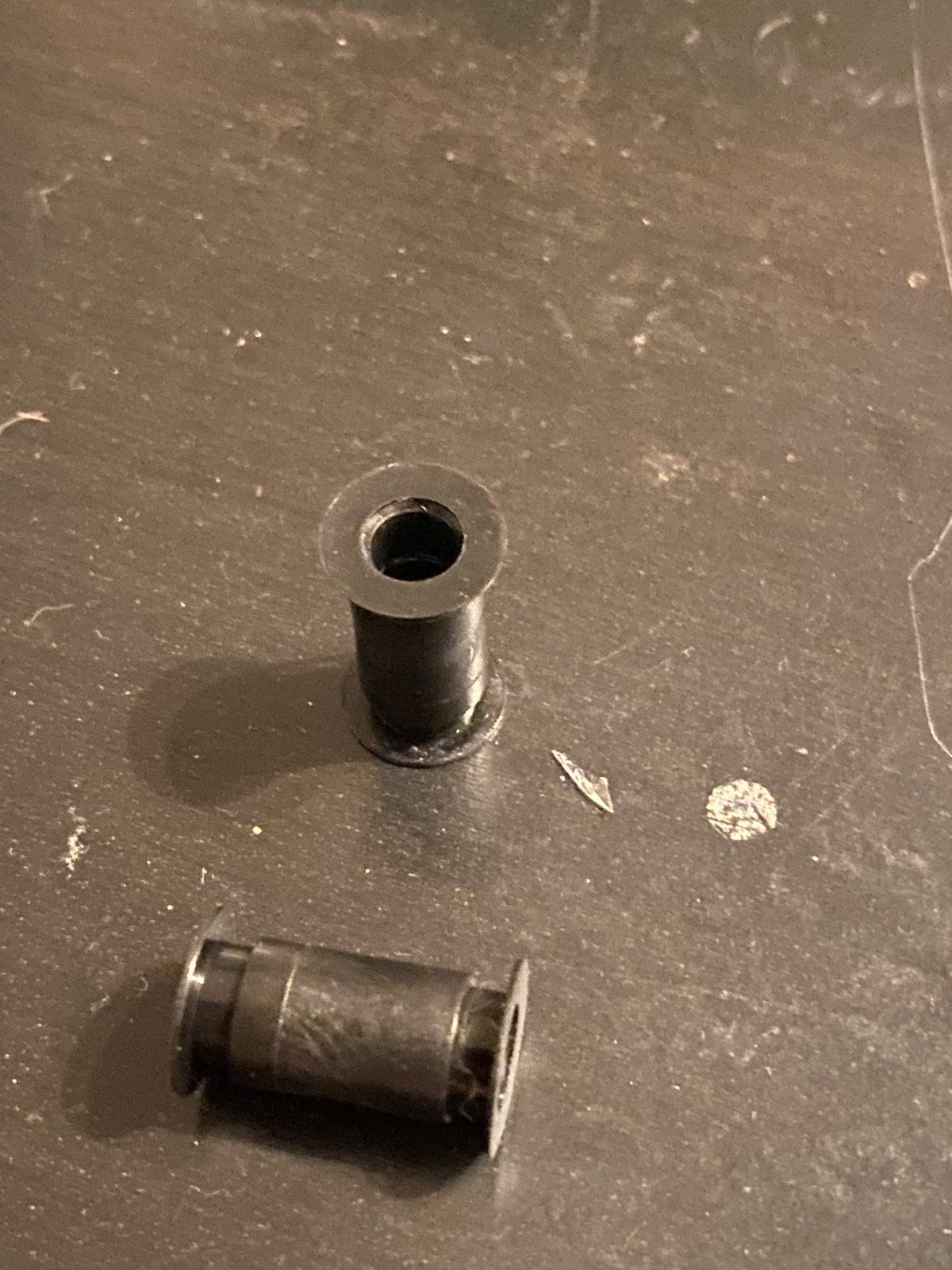

zu den Lagern aus der probierbox von igus gab es folgendes drylin Lager was ich aufbohren wollte
außen 16mm innen 8 also nu ausen einen Absatz rein schleifen, aufbohren und teilen dann wäre es gegangen und ein gleichtlager ersetzt beide Kugellager und den distanzring bei einen Gewicht von 1,5 Gramm zu 8 Gramm mit den stahllagern
leider haben die Rippen weder bohren noch ausreiben überstanden und sind ausgebrochen.
Das und die Tatsache das ich bei den Hybrid lagern due falsche Größe bestellt hatte 🤪 führten

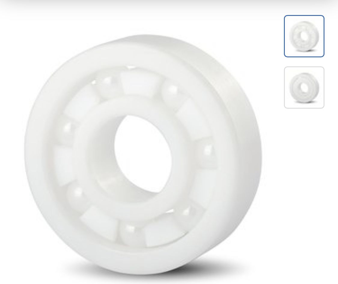

Zu einen drastischen Schritt
Da es sie in passender Größe gab,
Wirds
voll Keramik
Damit sind dann 3-4 Gramm pro Hebel Ersparnisse möglich und diese Lager
Werden mich wohl deutlich überleben das heißt einbauen und vergessen.

noch bei der Nachbarin gewesen
Die Lager gefallen mir die sind für trocken Lauf und rennen noch ewig nach
falls es wer nachbauen will
CE-689 ZRO2-PTFE
