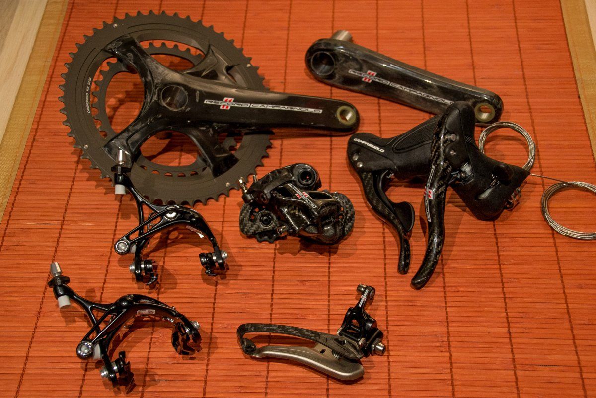

Hi Leute,
wie einige von euch heuer im Juni mitbekommen haben, hab ich mir ja ein neues Colnago C60 mit einer Chorus und Bora Ultra two's zugelegt - wo ja die Chorus vielen nicht geschmeckt hat :D
Aber jetzt zum wesentlichen! Ich hatte es genau 1,5 Monate und habs dann leider Bergab beim Radklassiker in Haibach ob der Donau mit über 50 Sachen in die Böschung gelassen.... Da weder das Schaltwerk, Laufräder usw. etwas abbekommen hatten, bin ich sofort wieder aufgesprungen und weitergefahren.
Bin aber dann im Ziel draufgekommen, dass mir mein Lenker das Oberrohr zerschlagen hat. (Was komischerweise die Fahreigenschaften nicht wirklich beeinträchtigt hat.)o_O
Sodann hab ich dann den Rahmen mitte September (bis dahin hatte Colnago Betriebsurlaub) nach Mailand geschickt und konnte den Vorteil der Muffentechnik voll auskosten! - Am Montag kommt er Repartiert und komplett neu Lackiert wieder zu mir zurück :p:D (Zum Reperaturpreis sag ich nichts, da ich gute Kontakte zu ihnen habe!)
Und da ja genau zum Rechten Zeitpunkt die neuen Campa Gruppen zu haben sind, liegt seit ein paar Tagen bei mir die neue Record zuhause und wartet nur mehr auf den Rahmen ;)
Und wenn sich die Frage auftut, warum wenn Record nicht gleich die Super Record - Wer hat heutzutage noch eine Record? Also schon fast ein Unikat :)
Kurbel 52/36 - Kassette 11-29
Werde euch vom Aufbau mit Bild und Text berichten - und eins weiß ich jetzt schon! Schaltverhalten und Präzision für mich besser wie Shimano - Ersteindruck von der Eurobike!
Alex

wusste bisher gar nicht, dass Campa 52/36 anbietet!?!
gibts damit keine Probleme? Ich meine, von der Übersetzung finde ich sie super, weiss jedoch von meinen 50/34, dass man da schon aufpassen muss, dass durch die starken Unterschiede beim Runterschalten die Kette nicht über das kleine Blatt auf den Rahmen fällt! Deswegen habe ich schon Abweiser angebracht.
Ja für die neuen Gruppen jetzt! Und anscheinend kommen noch ein paar mehr wegen der neuen Kurbeln!
Hab ja auch schon die neue 11-29er Kassette :)
Also die Tests de bisher gemacht wurden und dem Eindruck von der Eurobike zufolge ist es eigentlich nicht mehr möglich dass die Kette runterfällt da die Leitbleche neu designt wurden! Werde aber trotzdem den alten Abweise drauf tun - man weiß ja nie ;)

Die Kurbel gefällt mir auch sehr, nur das Schaltwerk finde ich ziemlich furchtbar, sonst hätte ich mir auch schon die Teile angeschafft.

Bei en meisten ist es eher umgekehrt o_O Wie bei mir..... Ich musste mich zuerst an die Kurbel gwöhnen und das Schaltwerk finde ich ist als ein Kunstwerk zu betrachten :D:)
Mit einem richtig schlecht eingestellten Umwerfer nützen auch die neuen Leitbleche nix mehr - wetten? ;)
Das einzig Schöne an den neuen Kurbeln ist die Vielfalt an Kettenblattkombinationen. Wobei die Kombination 52/36 für mich irgendwie weder Fisch noch Fleisch ist...
Zum eigentlichen Thema: ganz stark, was Colnago da im Service bietet!:daumen: Das relativiert die sehr hohen Preise ja gleich wieder ein kleines Stück.
Ja aber das nehmen wir mal nicht an :D:D Hab von einem großen Meister der "Einstell-Kunst" für Campa Schaltungen gelernt - das sollte im Normalfall immer sitzen :)
Ja die 50/34er kann man vergessen da fehlt der Speed....und bei der 53/39er ist mir das 39er zu groß.... Ich fahr am Berg lieber mit mehr Umdrehungen :)

Die Kette kann aber auch mit dem neuen Umwerfer vorne runterfallen, hab dann doch wieder den Kettenfänger montiert.
Btw., ist der neue Umwerfer etwas tricky einzustellen, Campa hat sogar extra ein Einstellwerkzeug dafür UT-FD020, ging aber auch ohne.
Ja Meingott, ich mein doch von der Designer Seite! :) Dass das Zeug in der Massenproduktion vom Band läuft ist doch eh klar bei den Stückzahlen.....
Ja runterfallen kann sie immer, aber laut Camp nicht mehr so einfach wie vorher.
Das Einstellwerkzeug kenn ich gar nicht, hab meinen Chorus und den Super Record Werfer von einem Spezi auch schon öfter eingestellt - ziemlich problemlos. Was soll das Teil eigentlich bringen? o_O
