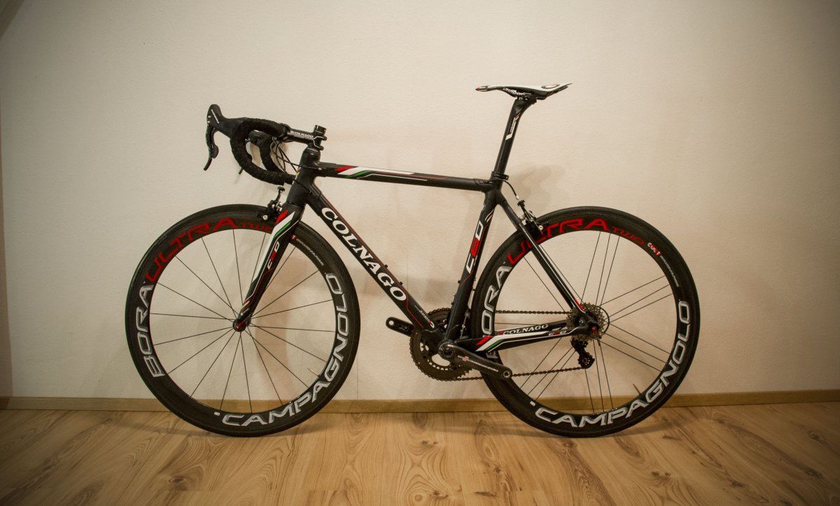

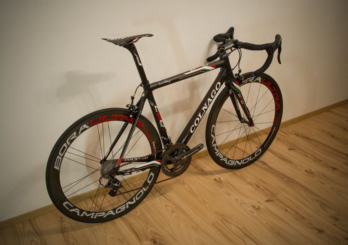

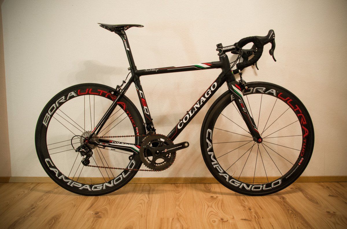

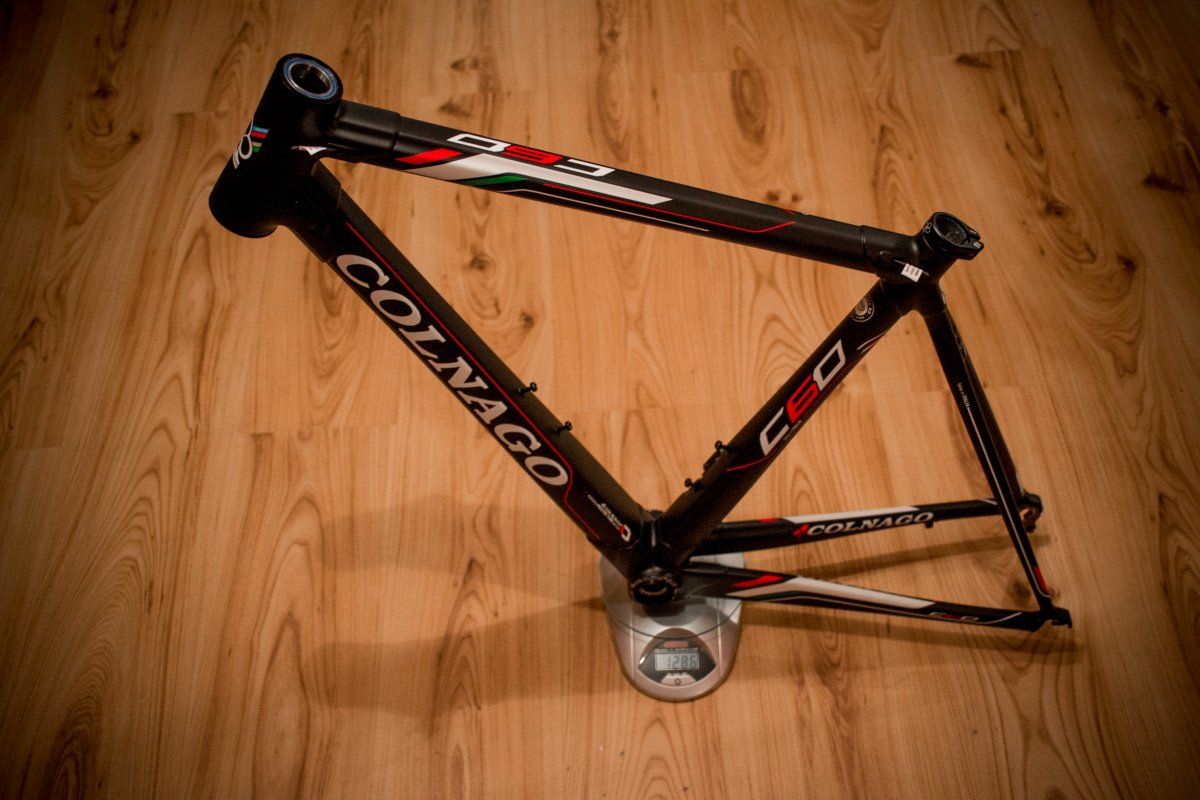

@Amigo: Genau die richtige Frage - hier sind sie! Hat ganz einfach zu viel geschneit heute jetzt bin ich gleich im Keller geblieben! Hoffe sie gefallen euch :p:) - Ist ein 50s - also normalerweise ein 54er :)
Mit Lagerschalen vom Tretlager (gefettet) und Lagerschalen vom Steuersatz.

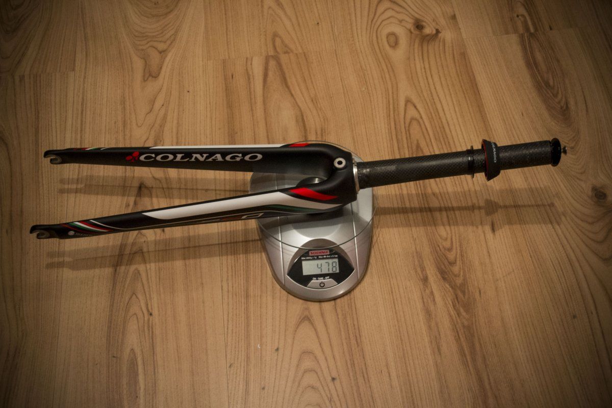

Gabel gekürzt!

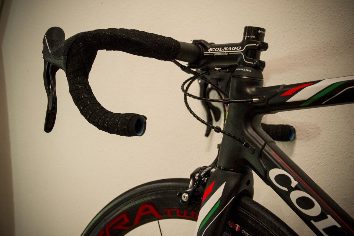

Lenkerstoppeln sind noch nicht drinn - die bekommen ein "Special" Design :D:D:D
Ist auch NUR ein Fahrrad......mit dem Schriftzug NONAME drauf würde sich keiner danach umdrehen - auch wenn das jetzt Ketzerhaft klingt
Tolle Bilder.:daumen: Dabei ist mir aufgefallen, dass es auch genau die Rahmenlackierung ist, welche ich am besten fand. Also für mich ist es ein Traumrad.:)

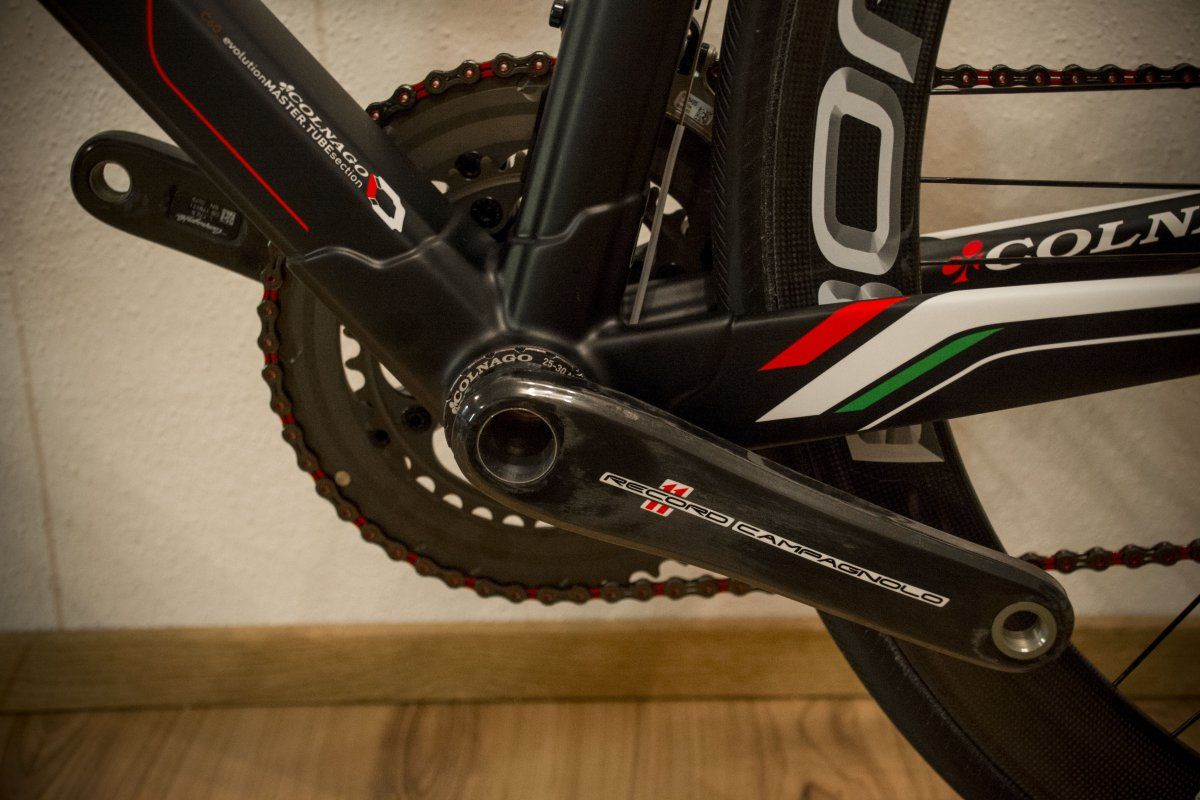

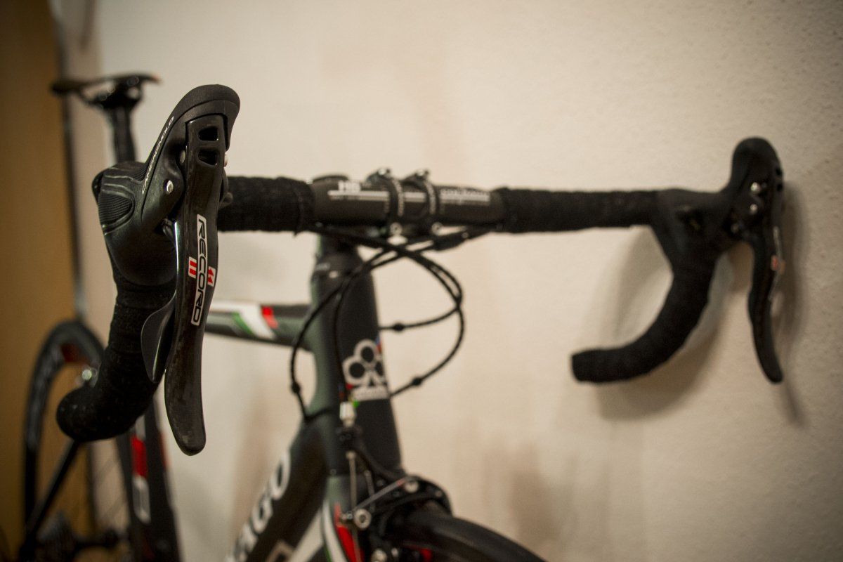

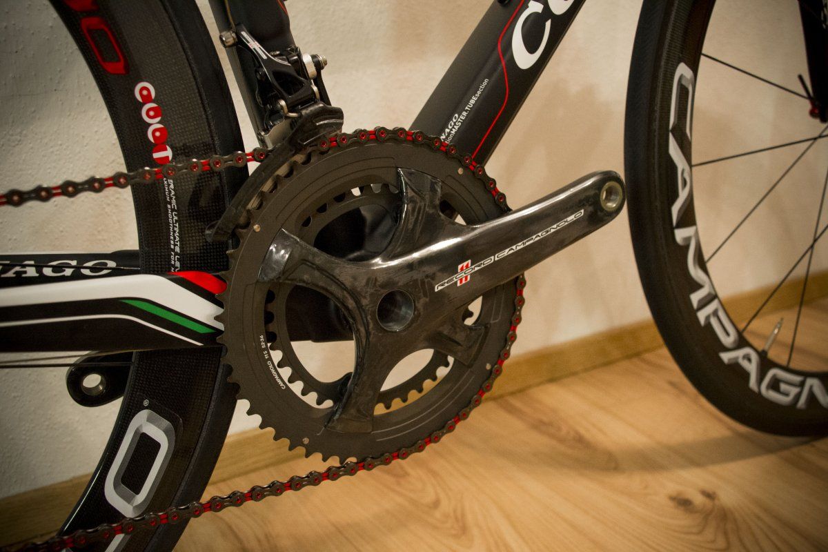

Bei den Lagerschalen interessiert mich noch, ob die Colnago-Schalen (Pressfit?) mit dabei waren und ob die Kurbel dann ganz easy direkt verbaut werden kann? Und der Lenker ist wie der Vorbau auch ein Colnago? (Ich nehme an, Colnago labelt die nur - oder stellen sie die Komponenten auch selbst her?).
@Amigo: Ja und auch eine eher seltene Lackierung :)
Ja ja die sind dabei genau so wie der Adapter zum rausdrehen! Funktioniert eigentlich genau wie ein BSA!
Es heißt TreadFit 82.5 (von Colnago entwickelt) Da wir das Campa Pressfit in eine Alu Schale gepresst! So muss das Lager nicht direkt in den Rahmen gepresst werden.
Ja wird ganz normal in die Campa Lagerschalen eingebaut!
Vorbau ist der Colnago Nemesis und der Lenker der HB02 - beides Alu und soweit ich weiß Eigenproduktion! Gibts von meiner Seite aber keine Kritik ;)
