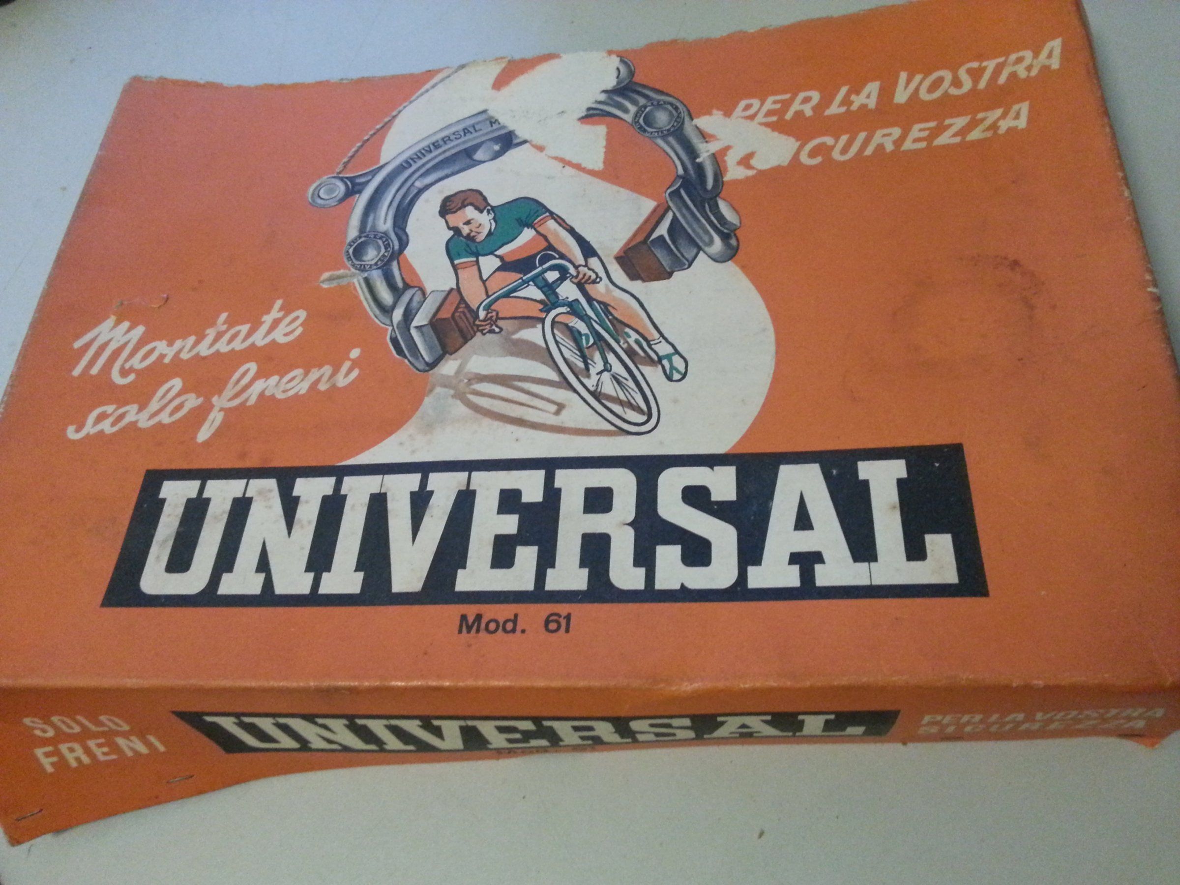

...so...ein Jahr später...dicke luft ist verraucht,es lacht mich an...der Steuersatz ist renoviert und drin,das Lager artgerecht besorgt
und alles liegt bereit für den Aufbau mit der ersten Campa record.....
Der Rahmen hat nach wie vor nichts an seinem Reiz verloren...zum Glück haben sich die üblichen Verdächtigen zu dieser Marke
bereits intensiv geäussert ;)
also AUF GEHTS !
Das ist schade. Mit dem normalen Halter verläuft der Bremszug dann ledier nicht senkrecht sondern leicht schräg in das Zugdreieck. Ich habe schon einige Cineli - auch in Gaiole und auf anderen Märkten Angebotene - gesehen, die den normalen Halter nutzten. Auch, daß sich Manche mit dem Mafac Zuggegenhalter beholfen haben. Damit ist der Bogen oben sehr eng und die benötigte Handkraft sollte etwas ansteigen, aber der Zug verläuft wenigstens senkrecht in das Zugdreieck.
@fuerdieenkel hat irgendwo mal gezeigt,wie er einen normalen gegenhalter auf Cinelli Maße umgestrickt hat.
Der zweite Punkt ist, daß Du für den Zuggegenhalter von Universal dann unbedingt eine längere Sattelklemmschraube benötigst.
Jeder gute Händler hat doch so einer Halter auf Lager. Das ist nun kein Problem, höchstens eine Frage des Geldes. Und die Schraube gibt es ja dazu.
