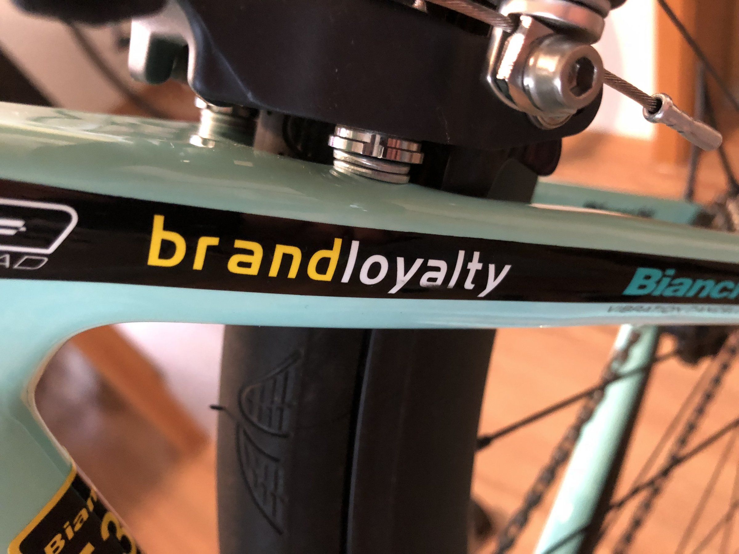

Hi,
bin aus dem Urlaub zurück und habe mir die Hinterradbremse nochmal angeschaut..
Leider schleift der Bremsklotz am Rahem wie man auf dem Bild sehen kann..
Habt ihr vielleicht ein Tipp??

Das ist nichts, was man als Feinwerkmechaniker nicht mit einem Dremel auch noch passend machen kann:bier:

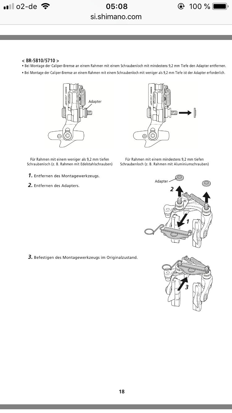

Meine Idee wäre jetzt eine Unterlegscheibe dort einzusetzen wo im Bild der Adapter ist, was haltet ihr davon?

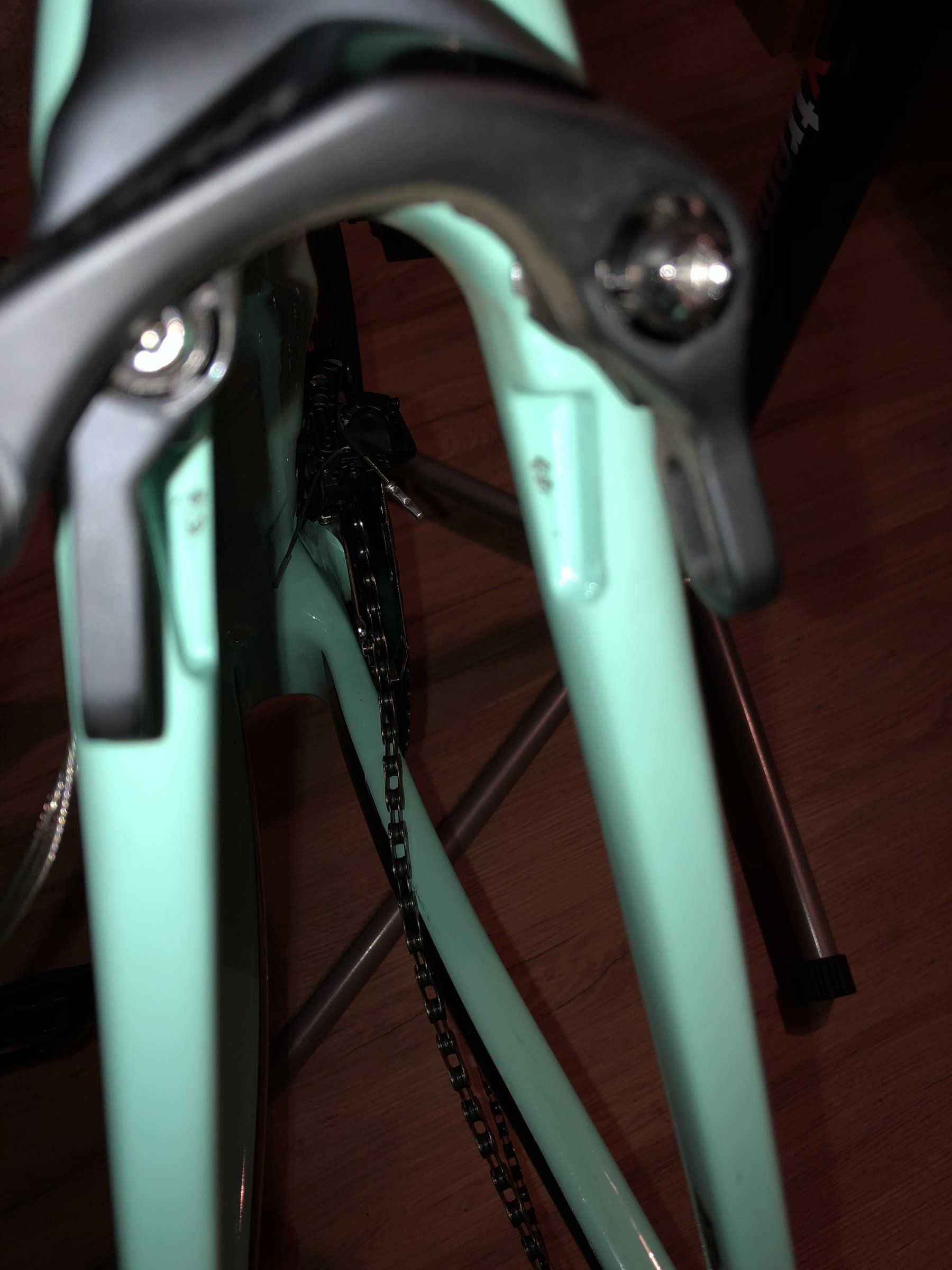

So Problem beseitigt. Habe 3mm unterlegt und jetzt streift nichts mehr.
Das ist jetzt aber echt schick. Stell davon doch bitte in sechs Monaten nochmal ein Bild ein.
Außerdem sehen die Anlageflächen nicht planparallel aus.
