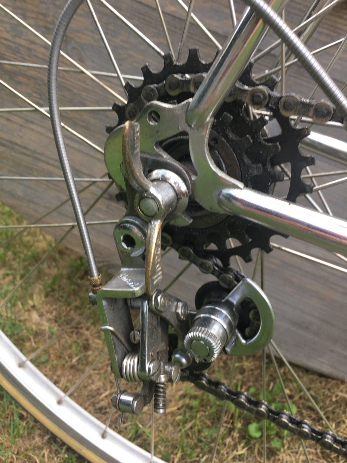

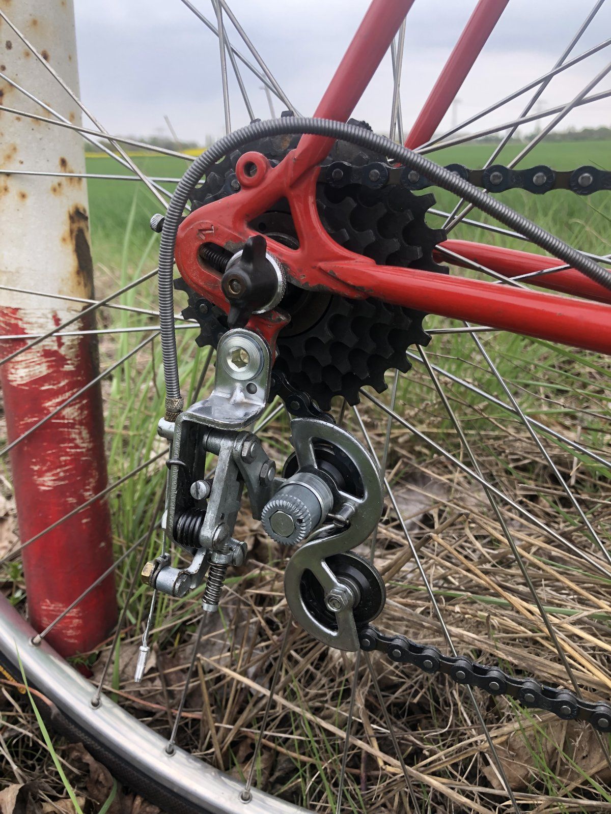

nee tatsächlich an der STelle an der diese Schimano Schelle aktuell ihr Werk tut - da hinten eine Zugaufnahme/Gegenhalter ran und fertig.
Das würde ich nicht machen sondern wenn dann einen Gegehalter aus Blech selberwasteln der zwischen der Schelle und dem Korpus des Huret Umwerfers „eingeschoben“ wird. Das ist ja eigentlich nur ein Winkel mit kleiner Versteifung und Zughülse.
Ich schau mir den UW mal genauer an wenn er da ist.
Ich könnte mir vorstellen, dass man aus Messing oder Bronze einen anderen Anschlag dreht.
Der nicht nur den Zug aufnimmt, sondern auch die Hülle anschlägt.
Und dann einnietet. Ich möchte den Rahmen wenn es geht nicht modifizieren,

Hatte das Huret Alvit in der Suche, auch mit der Bitte um Infos zum Schaltwerk und dessen Leistung.
Weil ich das interessant finde, hier kurz die Reaktionen:
Bei mir hat es 26 Zähne geschafft
946771c0-8e3a-4f7f-9cf5-0bdb3e98d096-jpeg.1411699
Fahre das am Köthke mit 51/38 vorn und hinten 14/27.
Anhang anzeigen 1411701Anhang anzeigen 1411702
Und an anderer Stelle auf die Nachfrage zu den Zahnlosen Röllchen: also bei mir arbeiten die ohne Zähne alle wunderbar, habe ich noch nie Veranlassung gesehen die zu wechseln.
Wahrscheinlich nimmst Du eh einen fünffach-Kranz, sechsfach jedenfalls schafft die Allvit (ausprobiert mit Version 2) nicht.

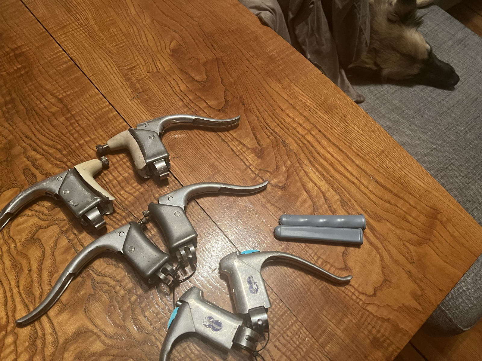

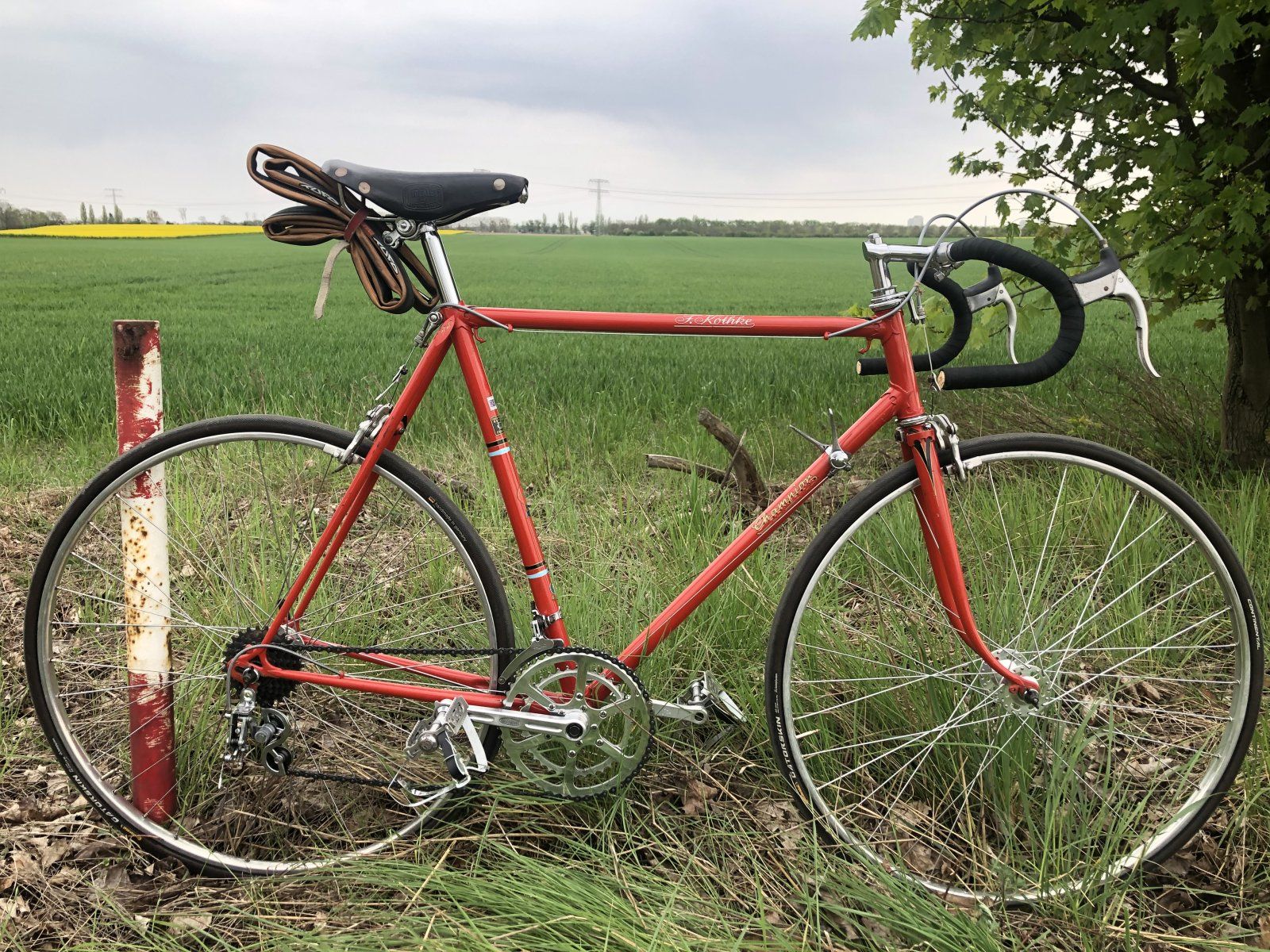

Die Altenburger sind irgendwie schick, mit dem blau eloxierten Riegel, paßen aber nicht.
Die Mafacs gefallen mir nicht so.
LAM? Lefol? CLB? Invers-Bremsen?
ich glaub ich sollte dringen, alles was nicht paßt verkaufen und abgeben. Sonst steht hier in kürze noch ne Bauruine, nur der Teile wegen...
Mal über Lenkerendbremshebel nachgedacht. Die fände ich bei solch einem Projekt recht reizvoll.
Clb bspw. nur als Idee die gibts aber auch für max 50€ muss man nur die Augen offen halten
Oder nagelneu mit Retrotouch von Dia Compe oder Tektro (weiss ich nicht mehr)
Oder ganz solide CLB mit schöner Griffführung
