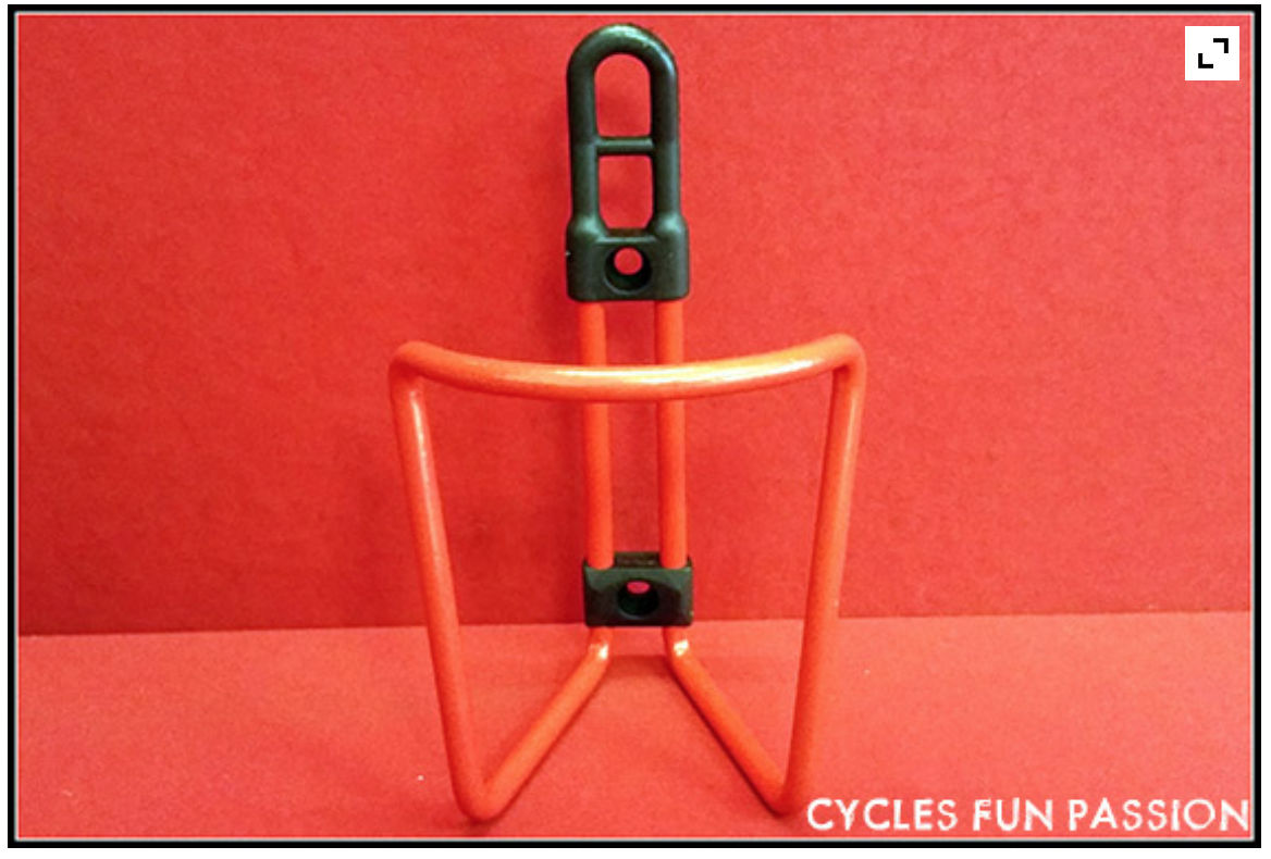

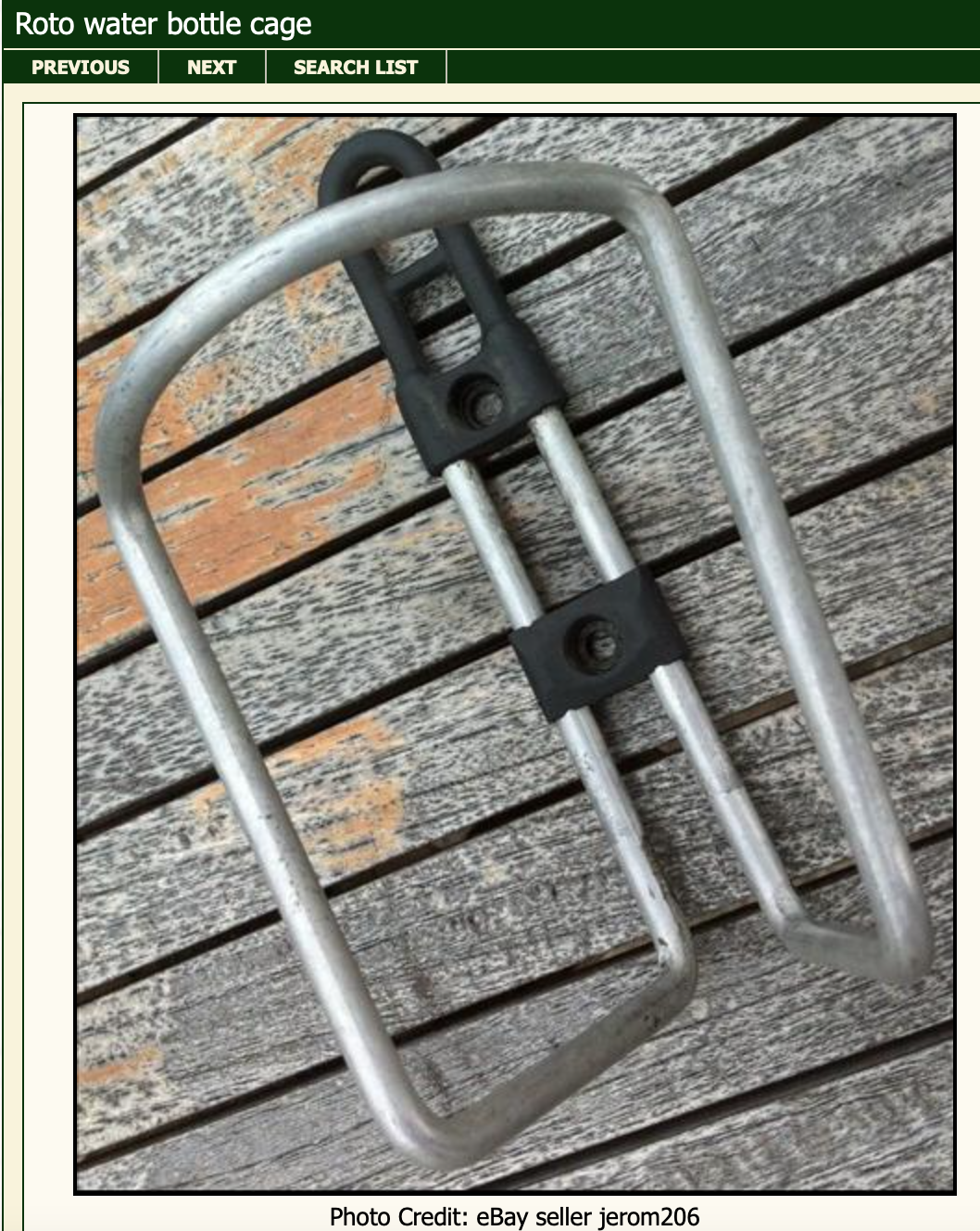

Stilistisch passt der nicht ganz aber ich könnte mir vorstellen das so etwas wie der Porte Bidon von Roto, bei dem man ja das untere Teil verschieben kann in die Richtung geht. Ich habe gerade keine da um zu schauen ob das bis 120mm geht aber auf diesen beiden Bildern sieht man schon dass da ne Menge Spielraum ist.
https://www.velobase.com/ViewCompon...DCA-4B02-B17C-C70A36F66DFB&Enum=103&AbsPos=22
https://cycles-fun-passion.com/boutique/porte-bidon-cage-neuf-nos-roto-ref189bb/
Die sehen meinem Tacx sehr ähnlich. Das gleiche Prinzip. Und der geht nur bis 80 mm. Die obere Befestigung müsste quasi am oberen Rand des Flaschenhalters sein. Aber die obere Befestigung lässt sich nicht verschieben.
