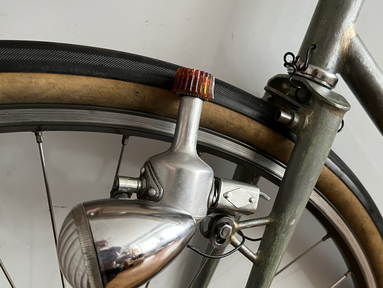

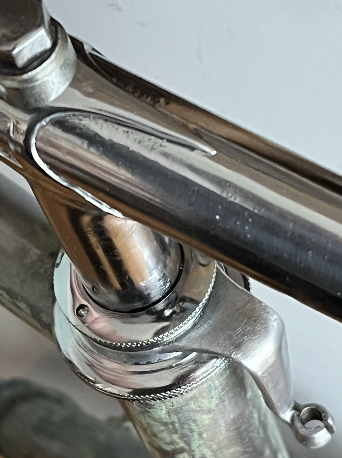

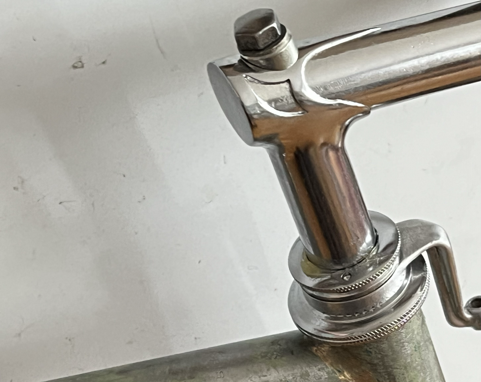

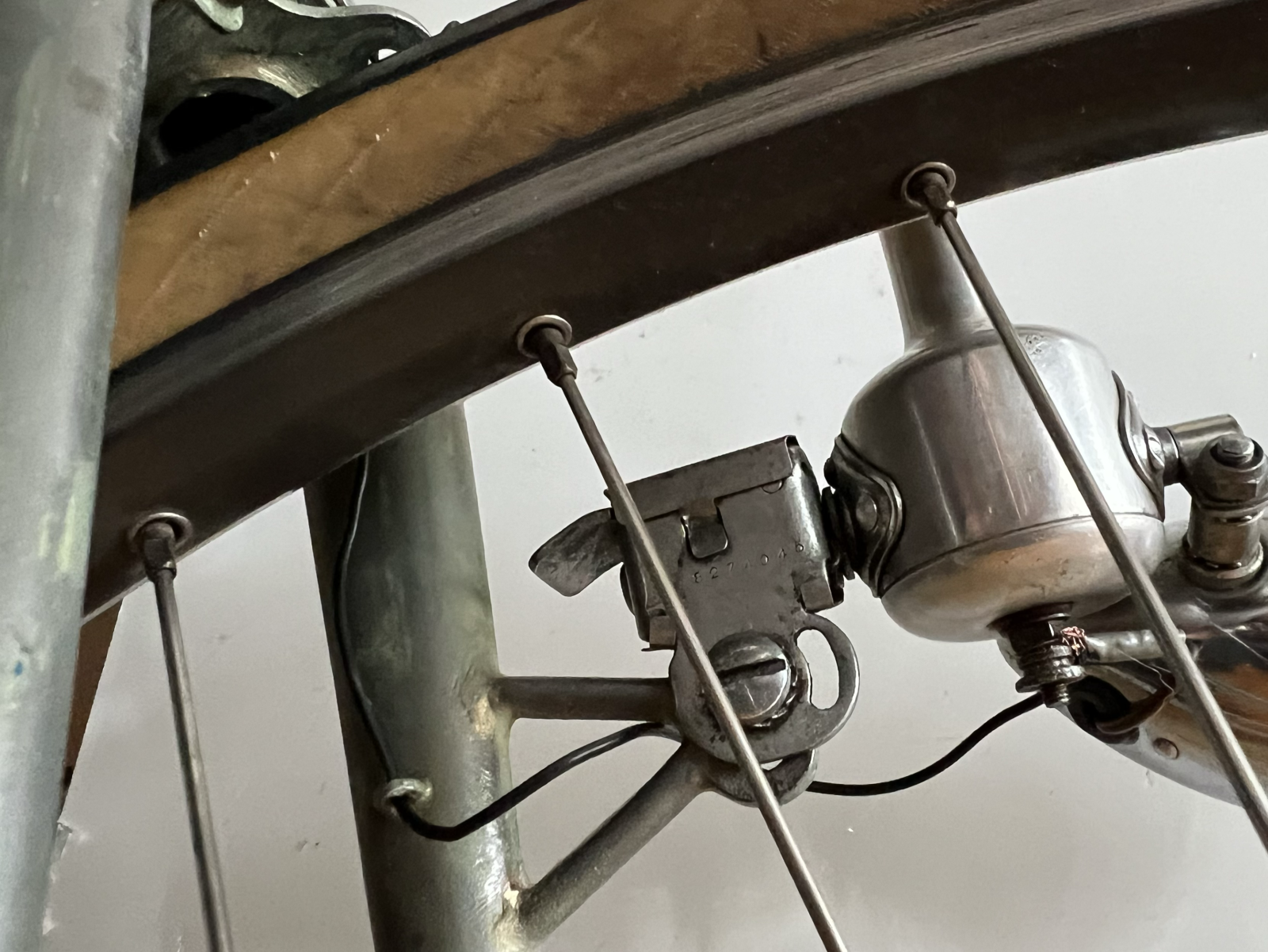

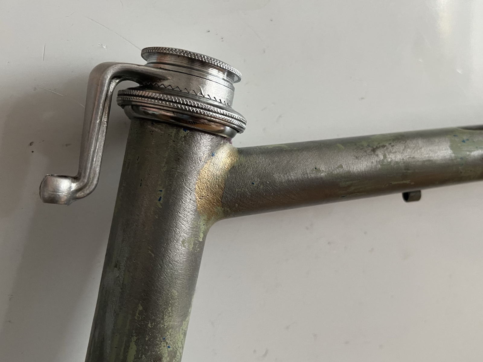

Endlich den Steuersatz reingebaut.
Dank des CLB Hängers von @Andreas P. paßt der Stronglight P3 Steuersatz wie die Faust aufs Auge zum doch recht kurzen Gabelschaft. Das Licht musste halt zuerst gemacht werden, daher erst jetzt.

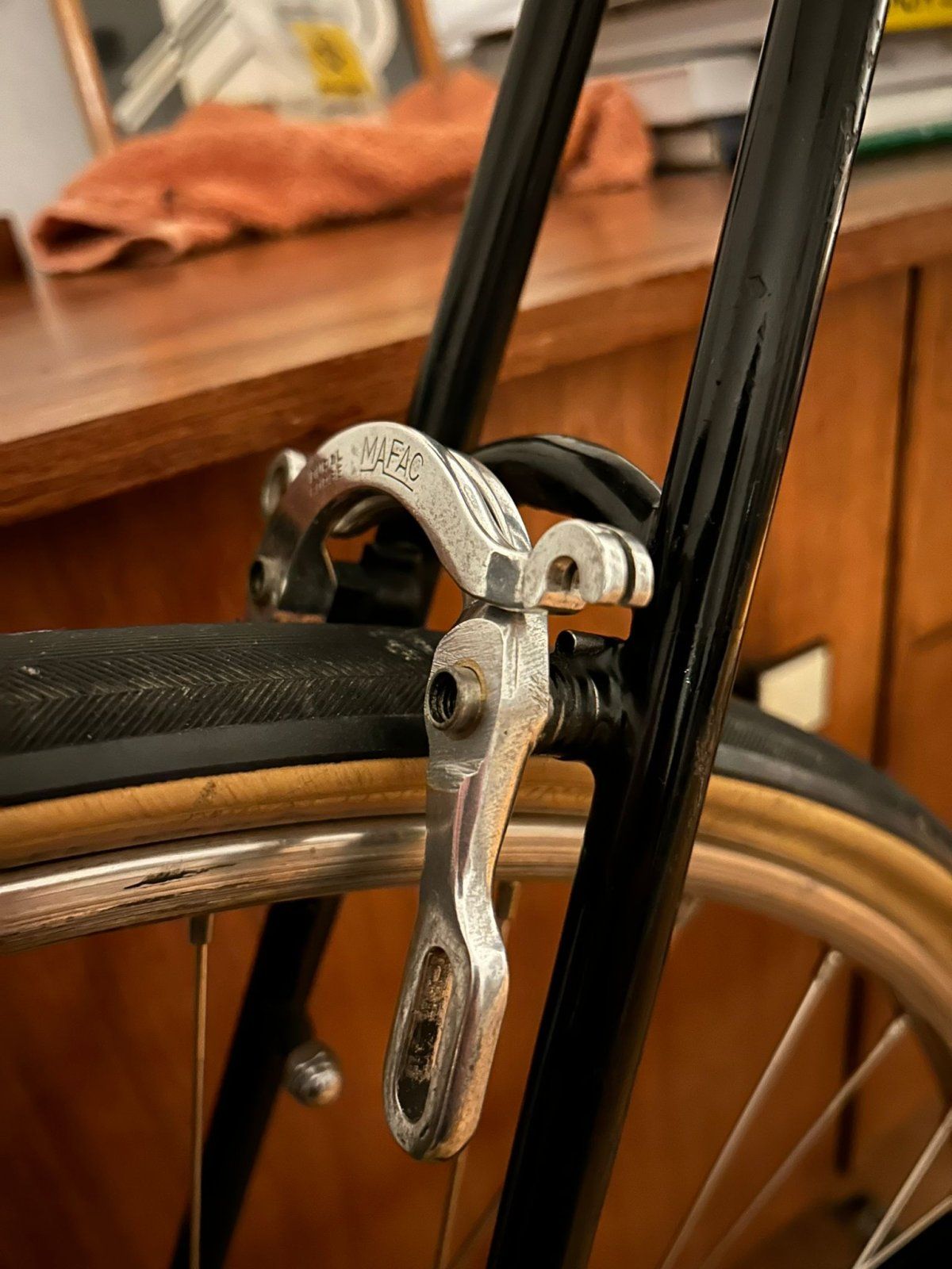

Next stop am Wochenende Mafac Dural Forge (modifiié Sablière) Bremskörper.
Und warten auf Teile und Ersatzteile.
Anhang anzeigen 1424567Anhang anzeigen 1424576Anhang anzeigen 1424577Anhang anzeigen 1424565Anhang anzeigen 1424568
Was ich mich bei dieser Lichtkabellösung (ich meine damit speziell die Einführung des Kabels vorne am Steuerrohr und die vermutliche Weiterführung in das Unterrohr) frage:
Wird dieses nicht laufend zwischen der Innenseite des Steuerrohres und der Außenseite des Gabelschaftrohres beim Lenken hin- und her gerieben, so dass die Isolierung irgendwann durchgescheuert ist?
Oder gibt es im Steuerrohr noch eine spezielle Führung?
(wobei der verbliebene Platz sicher recht knapp ist)

Ich fürchte das wird so sein.
Leider fehlt da eine sinnige Führung, die das verhindern könnte.
Ich hätte ja das Kabel wie heutzutage üblich erst oben ins Unterrohr geführt bzw. dort das Einführungsloch gebohrt. Aber ist so wie es ist.
Ich weiß nicht ob ich mich bei diesem Projekt irgendwann mal um Optimierung bemühen werde, möglich wärs, aber DAS steht jedenfalls auf der Liste dafür.

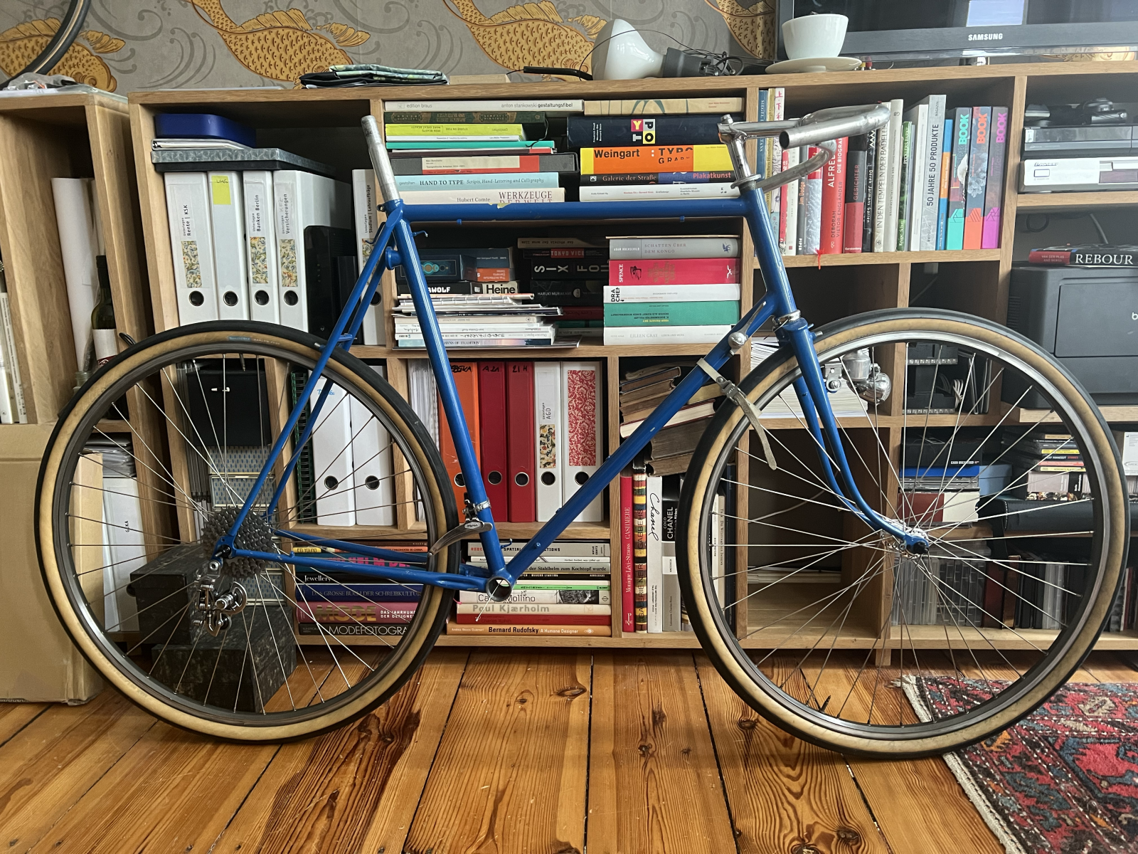

Ich hatte glaub, noch gar kein Bild vom ganzen Rad gepostet, so dass man mal halbwegs die korrekte Geo sieht. Also. Hier noch in blauem Gewand.
Danke. Ich würde mich dann melden.
Ich bau am WE erstmal die Mafac Bremsen an und schau mal was eigentlich so fehlt an dem Rad.
Es soll ja in einem Monat zum Fenderfest fertig sein.
Schau mal wie du mit dem kurzen Oberrohr und dem Bügel klar kommst. Womöglich passt ein Rennlenker besser zur gewünschten Sitzposition. So wie oben auf dem Bild sitzt du wahrscheinlich sehr aufrecht a la Porteur, was durchaus auch gut sein kann, dann aber mit etwas breiterem Sattel... wie du schon schreibst: ausprobieren :)
Ah, da steht ja. Das wird :daumen:
Schau, dass du einen etwas breiteren Sattel als am "Rennrad" nimmst.

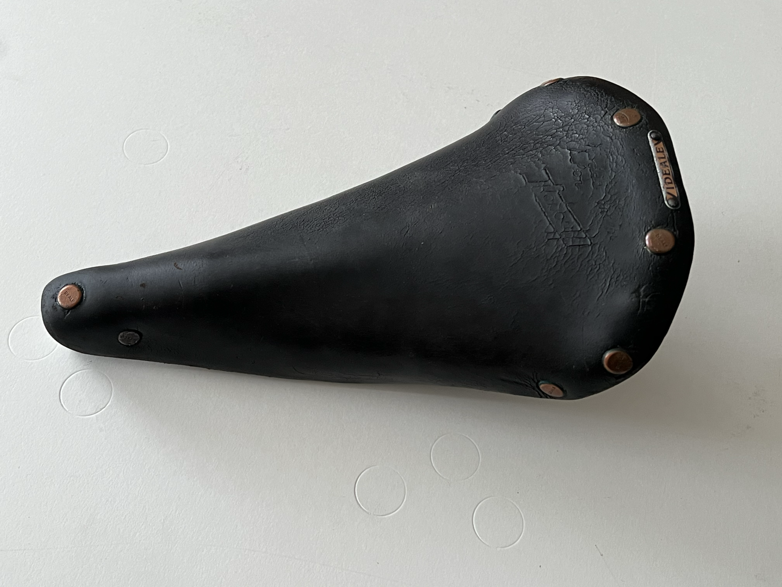

Ich wollte einen Ideale 80 mit Fortal-Gestell nehmen.
Der ist allerdings schon am Anschlag was die Schraubenspannung angeht. Der wird nicht mehr ewig halten, zumal der im Gewinde eine kleine Kerbe hat.
Paßt aber vom Zustand her erstmal ganz gut dazu.
