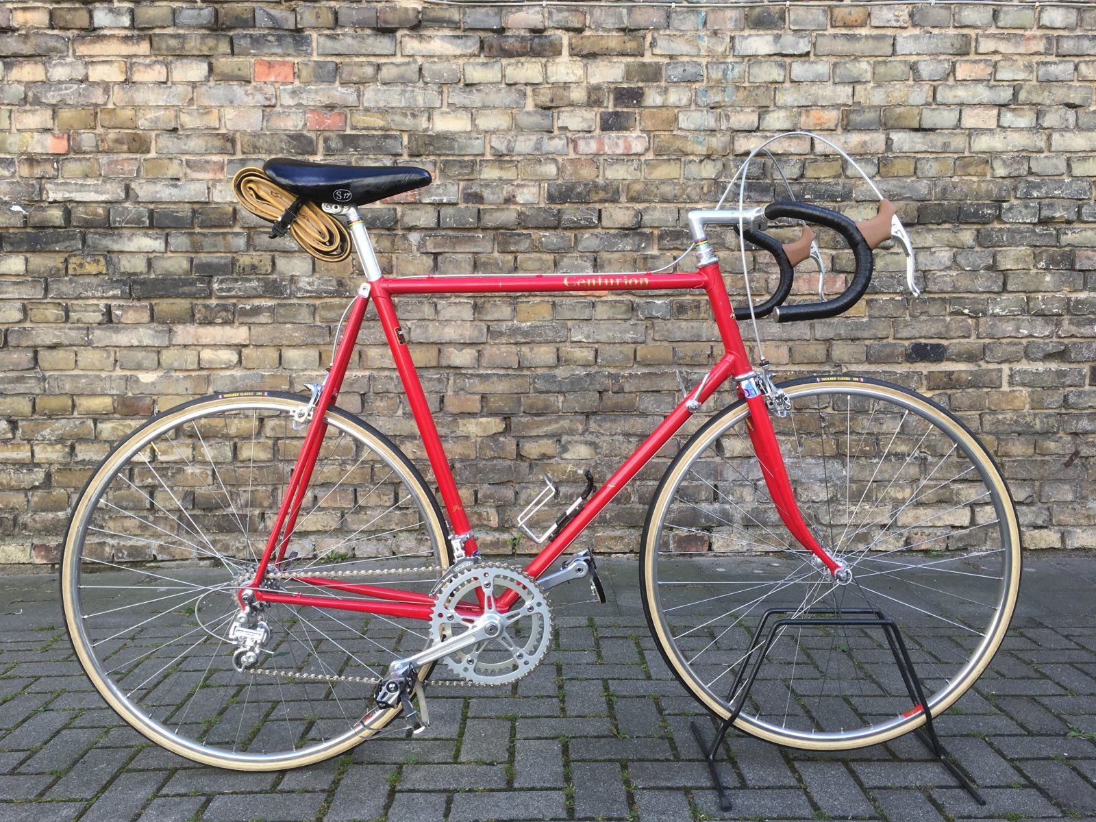

So langsam wird es doch ein Rad.
Sugino Mighty Tour mit Sugino ISO Welle 115 mm
Schaltung DA 7402
Bremse / Hebel Suntour Superbe pro
Hmm, der Rahmen ist vielleicht doch was groß.
Meint ihr das ist so fahrbar ?
hehe 😉 was fährst du denn sonst für ne Größe ? 😊 und wie groß ist der rahmen ? 58-59cm ?
Die Kurbel finde ich super! Hätte ich auch gerne bzgl der besseren Übersetzung ✌️
Willst du den Flite wirklich an das Rad bauen?! 🤷‍♂️
Ich hatte vorher einen concor drauf. Habe mich aber dann doch für den S17 entschieden. Fühlt sich auch gut an.
Der Rahmen hat 59.5 ct und passt perfekt.
Der Flite: Schon, es gibt Schlimmeres als einen Titanium am Rad. ;)
Sahnestück! Ich find echt nix zum Meckern bis auf die Repro-Hoodies (na gut, die Reifenflanken könnten einen Ticken gelber sein) :p
63er Rahmenhöhe? Noch länger in deinem Besitz? :D

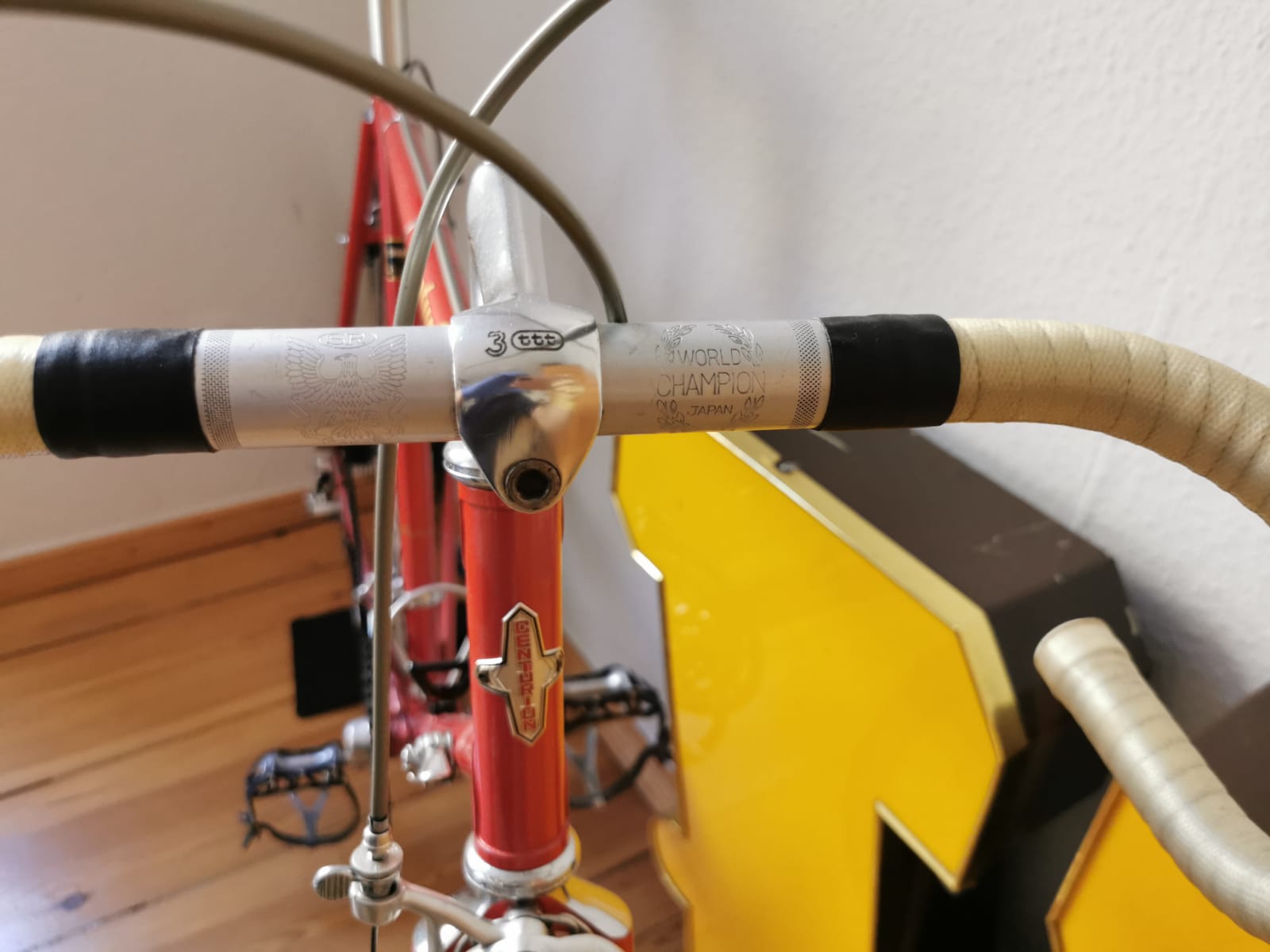

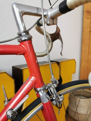

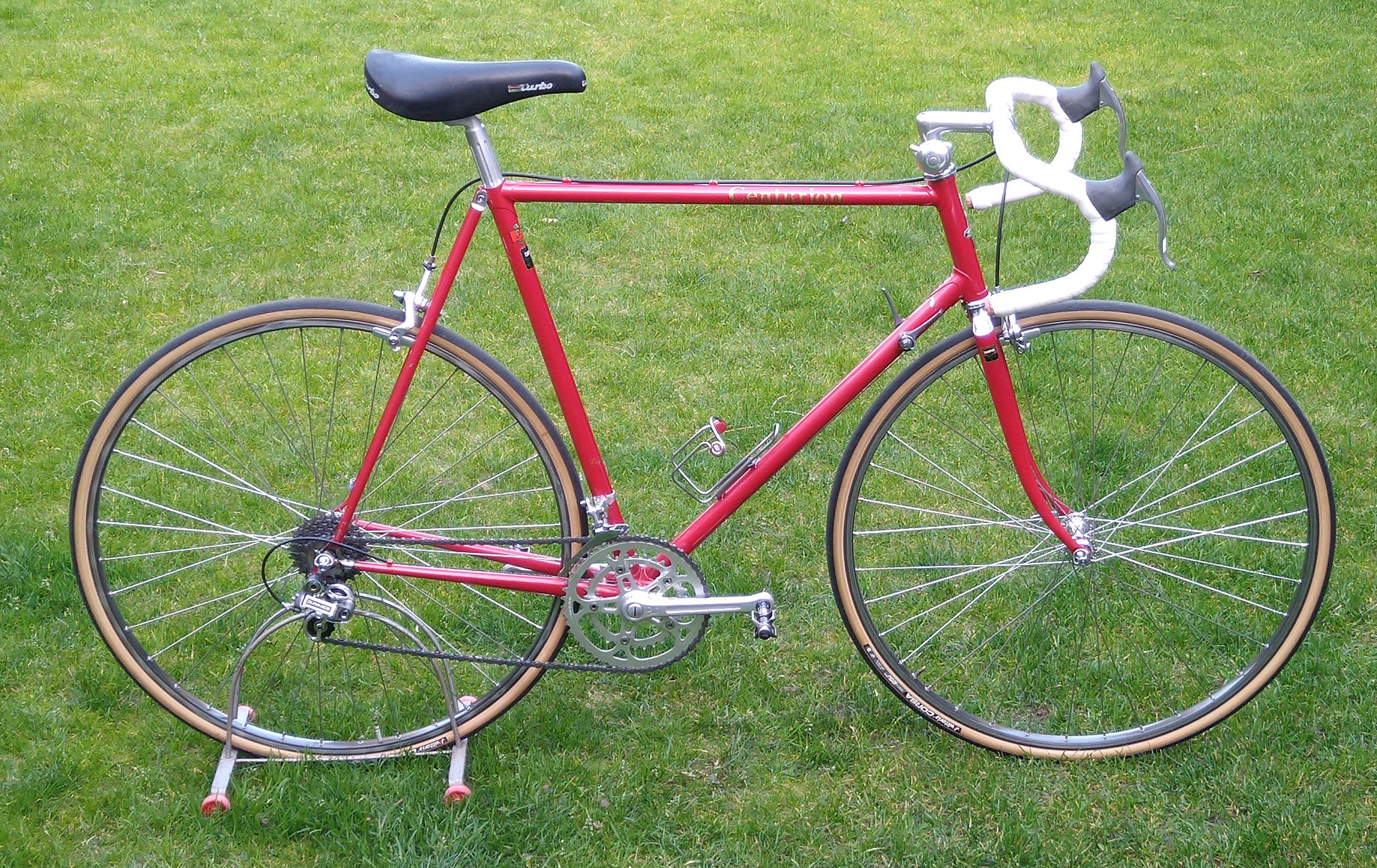

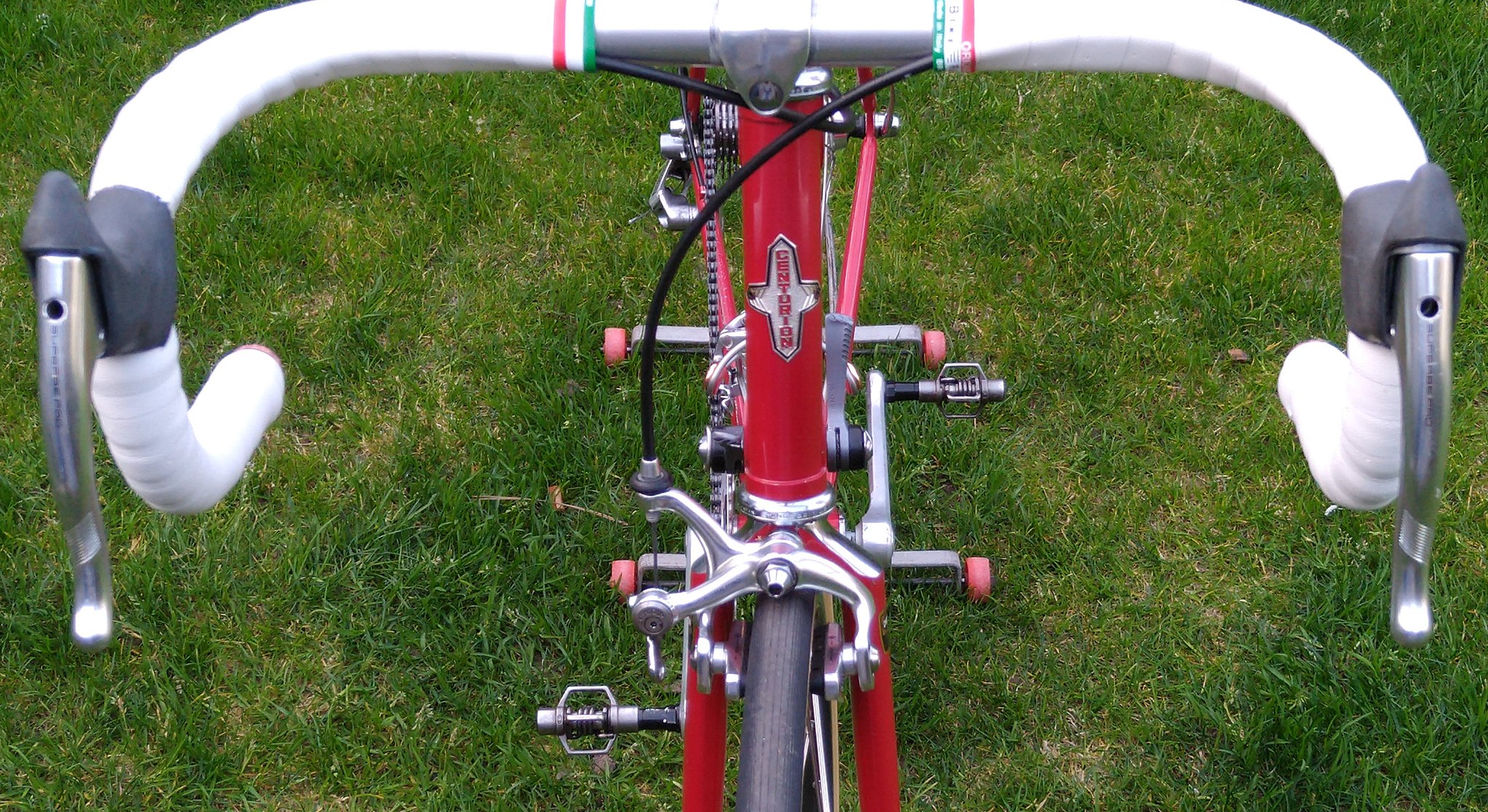

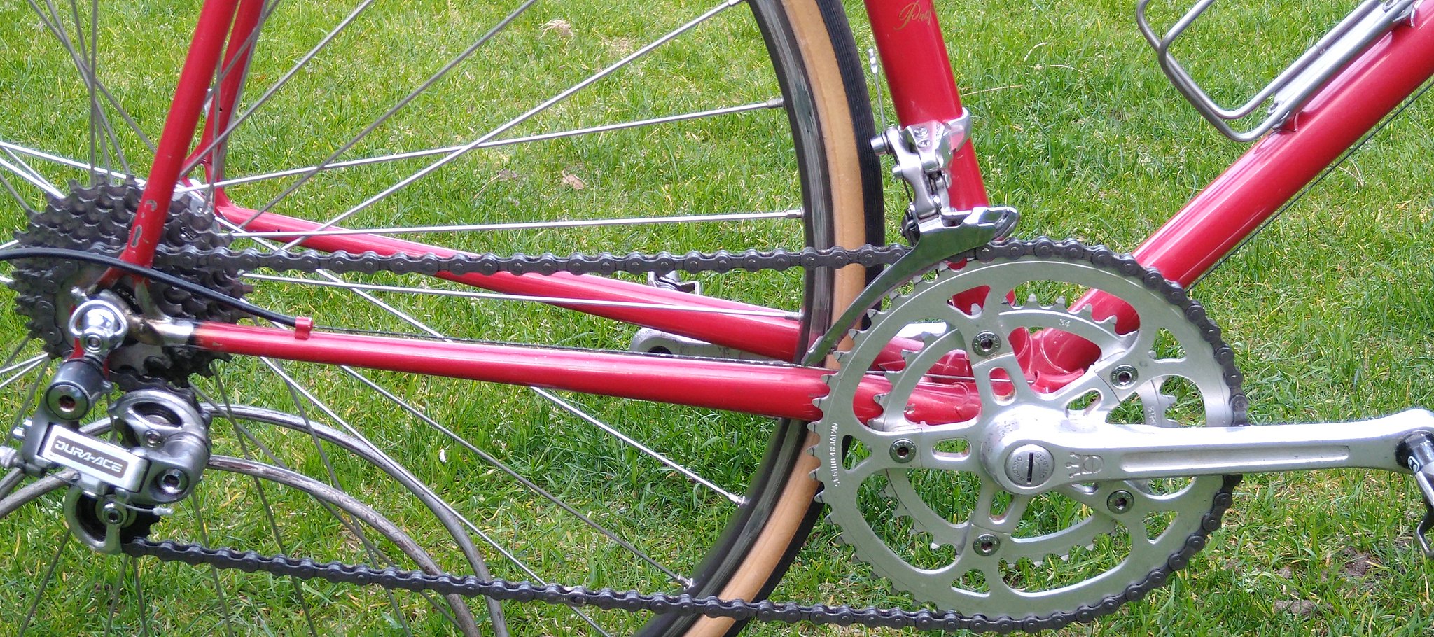

Endlich mal dazu gekommen einigermaßen schöne Bilder zu machen. Das Rad hat seinen Weg schon im letzten Sommer zu mir gefunden. Bis auf den Laufradsatz ist es im Zustand wie der Erstbesitzer es aufgebaut hatte. Laut Verkäufer hatte er wohl zwei SchätzchenSchätzchen gehabt: ein Koga Miyata Pro und das Centurion Pro. Sie standen bei ihm in der Wohnung und wurden nur bei schönen Wetter gefahren. So sieht das Rad auch aus.
Hier ein paar Fotos:

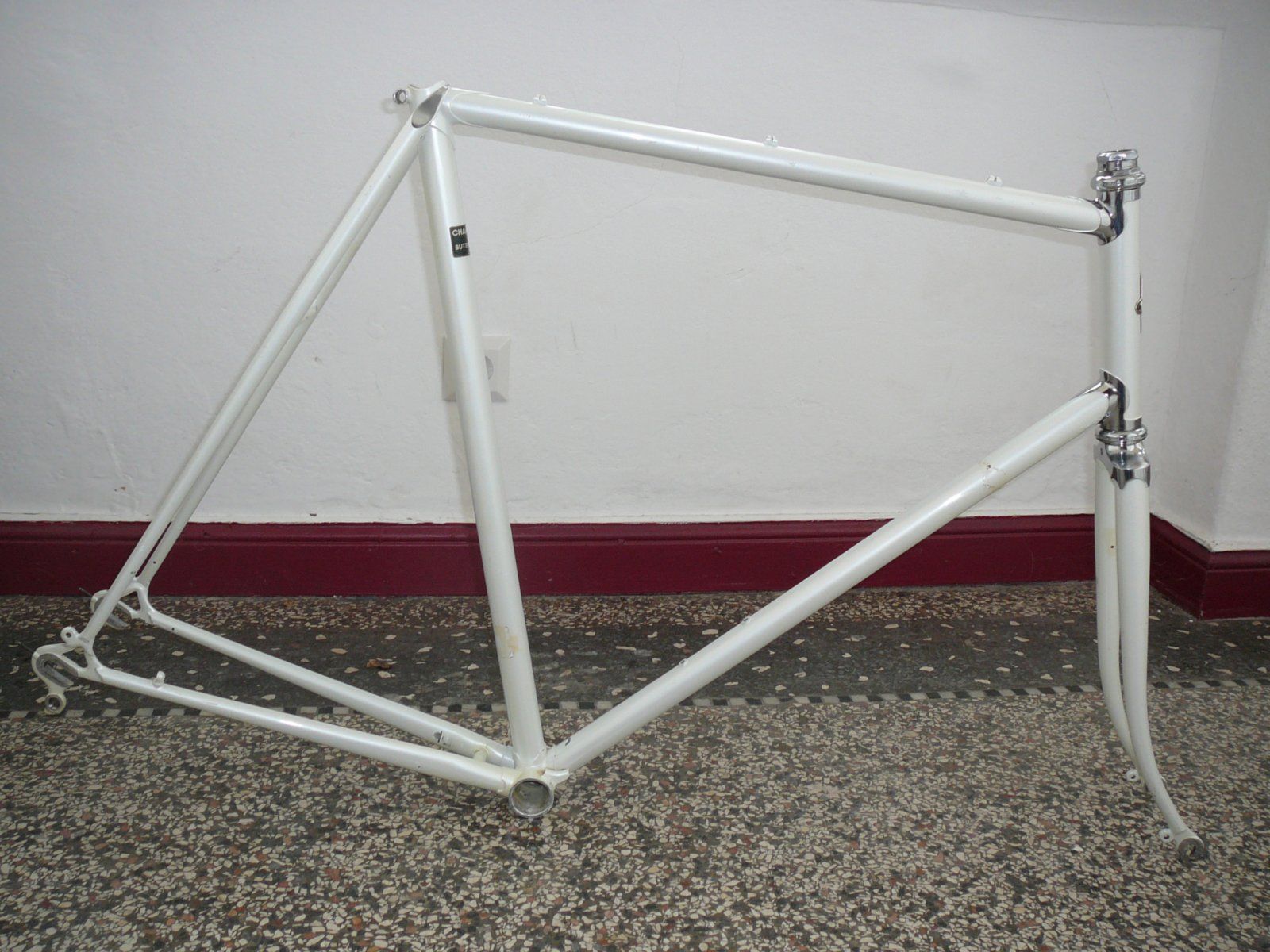

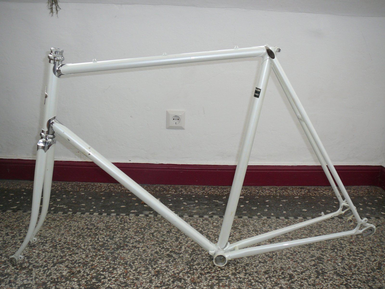

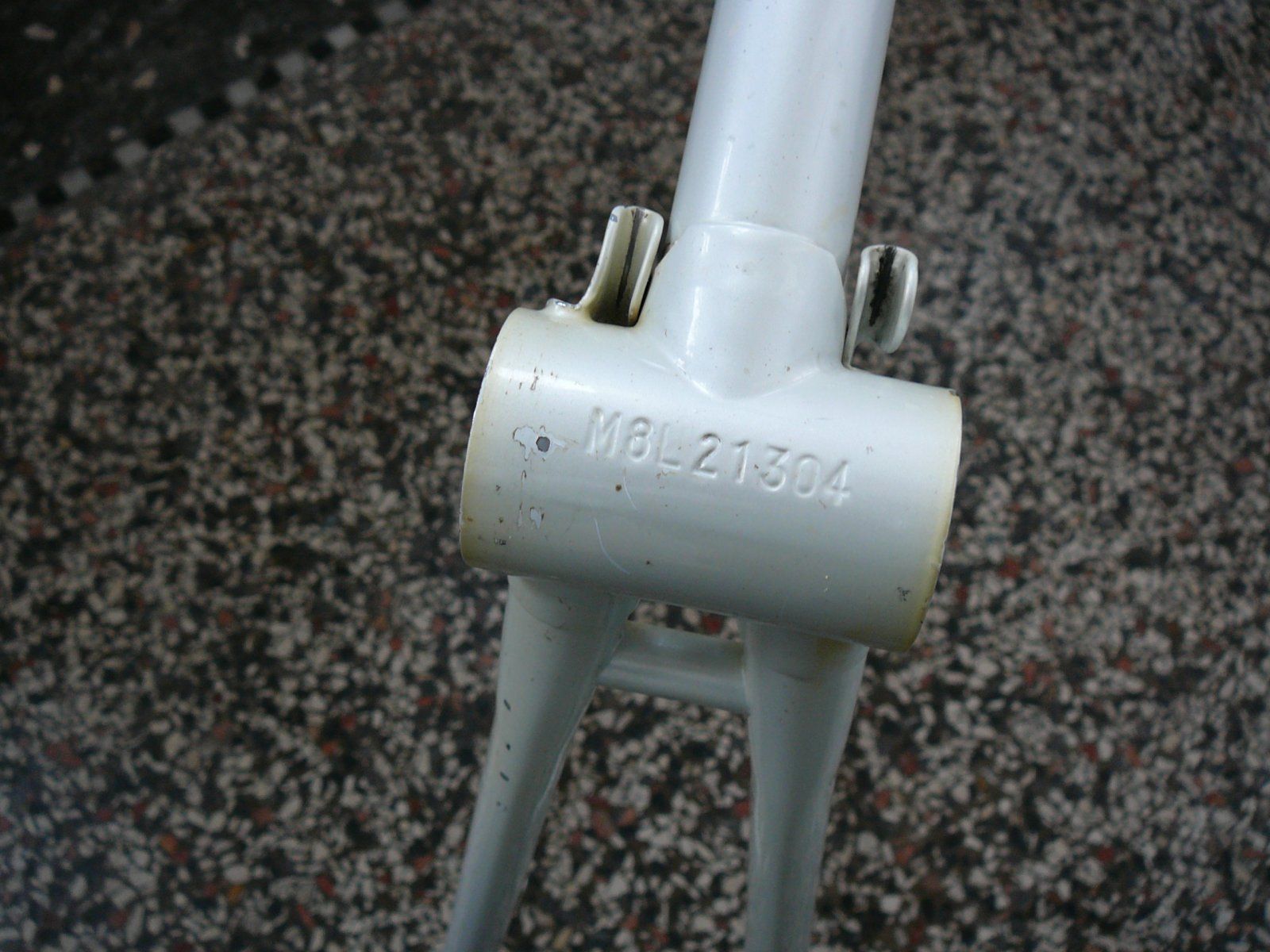

Moin,
ich möcht euch mal meinen Neuzugang zeigen.
Stand ewig in den Kleinanzeigen und bei mir ums Eck. Naja, gewartet, bis der Preis passte und dann mitgenommen.
Ich hab mir die Decals echt lang angesehn, aber ich komme mit KARZENTRA TORNADO 3 ( Karstadt) einfach nicht zurecht, und so hab ich sie entfernt.
So schauts im Moment aus:
Ist vom Erstbesitzer und von`78, in Perlweissund rh 62 ( Yippie!) mit Bremszugführung und Schutzblechösen. Ich hab im Netz kein identisch gelötetes gefunden, doch, ein weiteres Karzentra in Silber.
Erstausgestattet mit der Arabesque. Die kommt möglicherweise auch wieder drauf, abzüglich der Bremsen, die gefallen mir nicht und die Funktion ist auch nicht berühmt. Vielleicht stattdessen CLB Professionelles.
Oder welche find- und bezahlbaren japanische Bremsen könnten denn dazupassen?

@morda verkauft doch gerade Suntour. Die könnte passen

Na sowas, ein Centurion Semi-Pro aus den 70er Jahren.
Wenn das die für mich passende Rahmenhöhe wäre, würde ich mich jetzt ärgern.
Aber so: Herzlichen Glückwunsch zu dem tollen Fang!
Als Bestückung würde sich die Superbe-Gruppe der ersten Generation eignen, die Teile sind aber schwer zu bekommen und teuer.
Wenn Du einen Teilemix ok findest, würde ich Dir die Gran Compe-Bremsen der ersten (oder auch zweiten Generation) empfehlen (und das kombiniert mit der Cyclone-Schaltgruppe der ersten Generation).
CLB geht aus meiner Sicht gar nicht.
Dann eher wieder die Arabesque-Gruppe (mit eben der o.g. Gran Compe-Bremse, wenn die von Shimano nicht zusagt).
P.S. Die jüngere Superbe-Gruppe bzw. nur die Bemsen (z.B. von @morda wie von @Axxl70 vorgeschlagen, ginge natürlich auch).

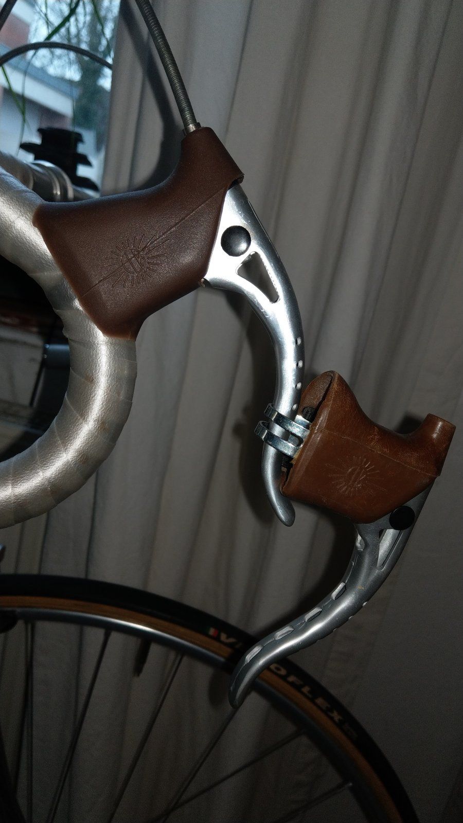

Für mich wäre da die alte Cyclone erste Wahl (gibts nur als Schaltgruppe). Bremsen z.B. gute Dia Compe oder auch CLB, aber dann die älteren Hebel, die nicht die schwarzen Punkte an der Seite haben.
Meinst du noch ältere als die, die ich da grad zum vergleichen hingehängt hab? Schwarzpunkt ham die aber auch.
