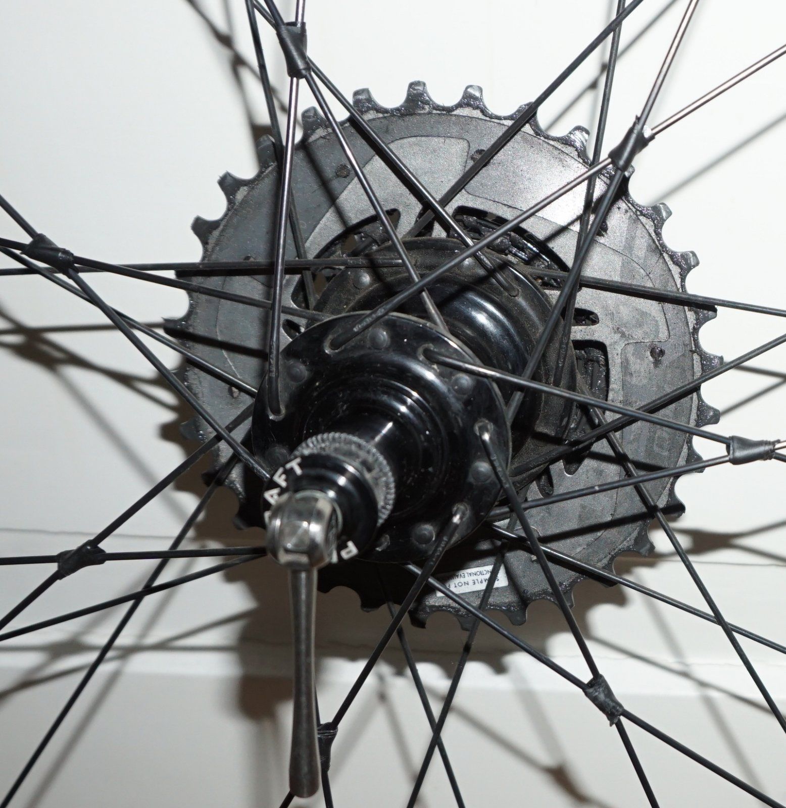

Die Kreuzungen klicken und klacken schön rhythmisch vor sich hin. Also habe ich mal meine Idee der Umwicklung mit selbstverschweisendem Klebeband verfolgt.
Mehrere Streifen 1cmx35cm geschnitten. Streifen zwischen den Speichen geklemmt (ohne Trägerfolie) und dreifach umwickelt. Fixieren mit Klemme war vollkommen unnötig, das Zeug verschweißt sofort.
Sieht auch recht unauffällig aus und die Speichen lassen sich nicht mehr zusammendrücken.
