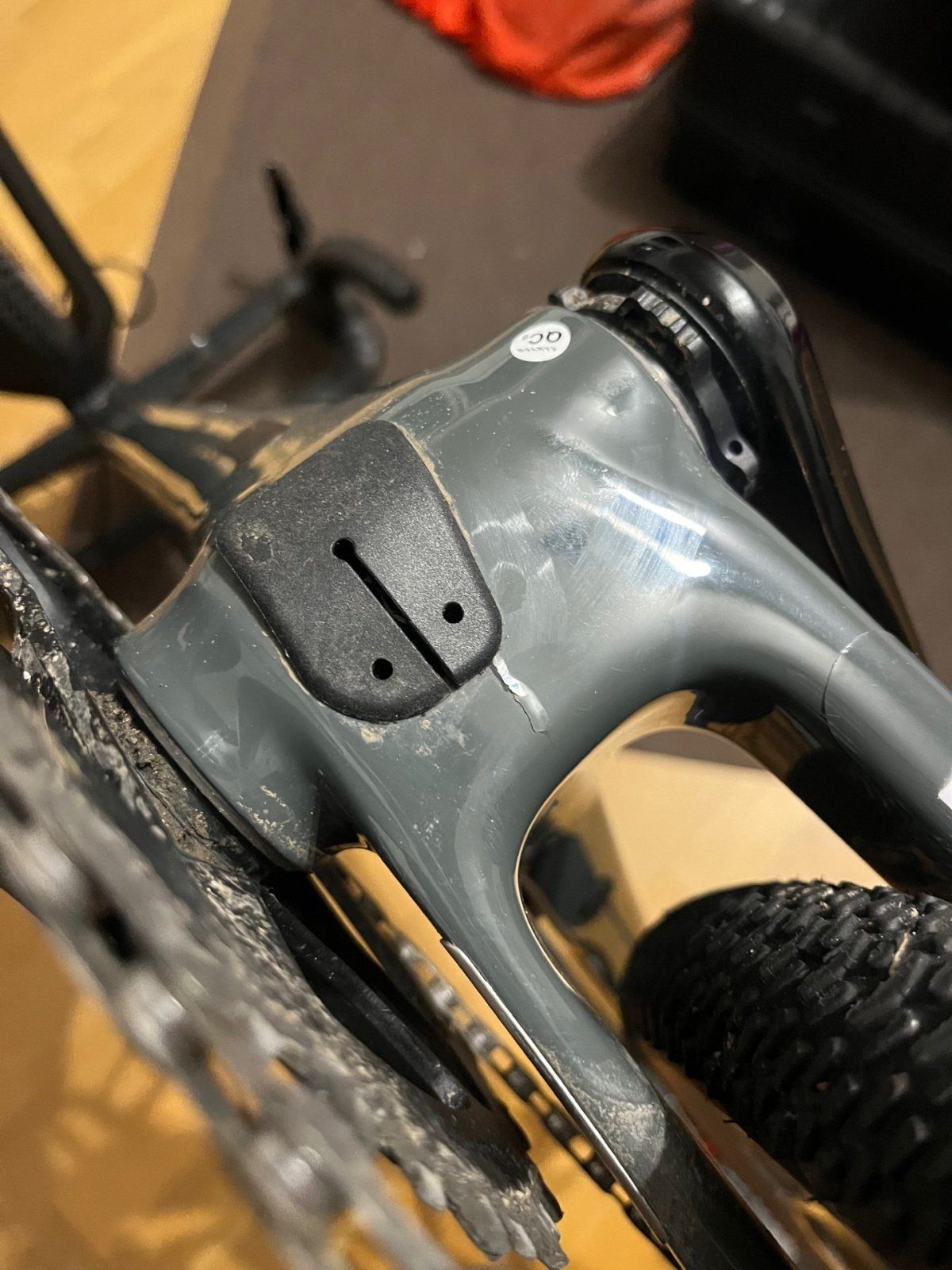

Gestern beim reinigen des Rads ist mir jedoch ein Riss an der Unterseite aufgefallen. Leider kann ich nicht wirklich erkennen ob es sich hier nur um den Lack oder tatsächlich um einen Riss im Carbonrahmen handelt.
Ich denke auf dem Foto sieht man auch sehr gut, dass der Schaden nicht durch einen Kontakt mit Steinen oder sonstigen Hindernissen gekommen entstanden ist.
Habe das ganze auch bereits an Canyon gegeben, hier sind die Bearbeitungszeiten aktuell aber leider bei ca. 2 Wochen. Daher wollte ich in der Zwischenzeit schon einmal bei euch nachfragen: Mit eurem Fachwissen, ist das nur der Lack oder doch mehr?
Und wie kann so etwas passieren? Produktionsfehler?

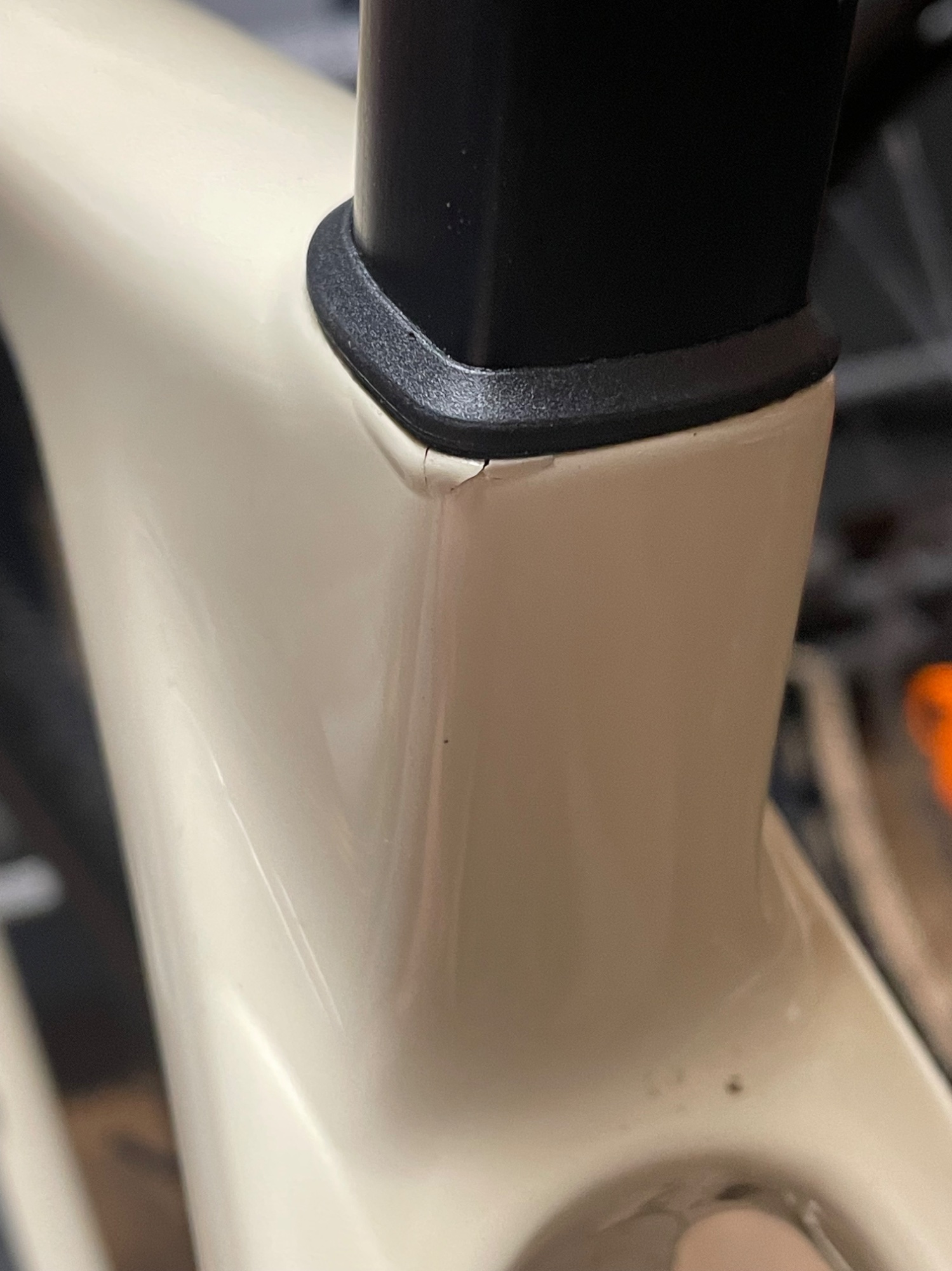

An der Sattelstütze ist auch ein Riss im Lack zu finden, selbige Fragen hier.

Wo soll da auf der Unterseite ein Riss sein ? Was klemmt da unter der Tretlagerabdeckung ? Tesafilm ?
Da hängt leider kein Tesa. Wenn man drüber fühlt spürt man auch ganz klar das der Lack hier gerissen ist.

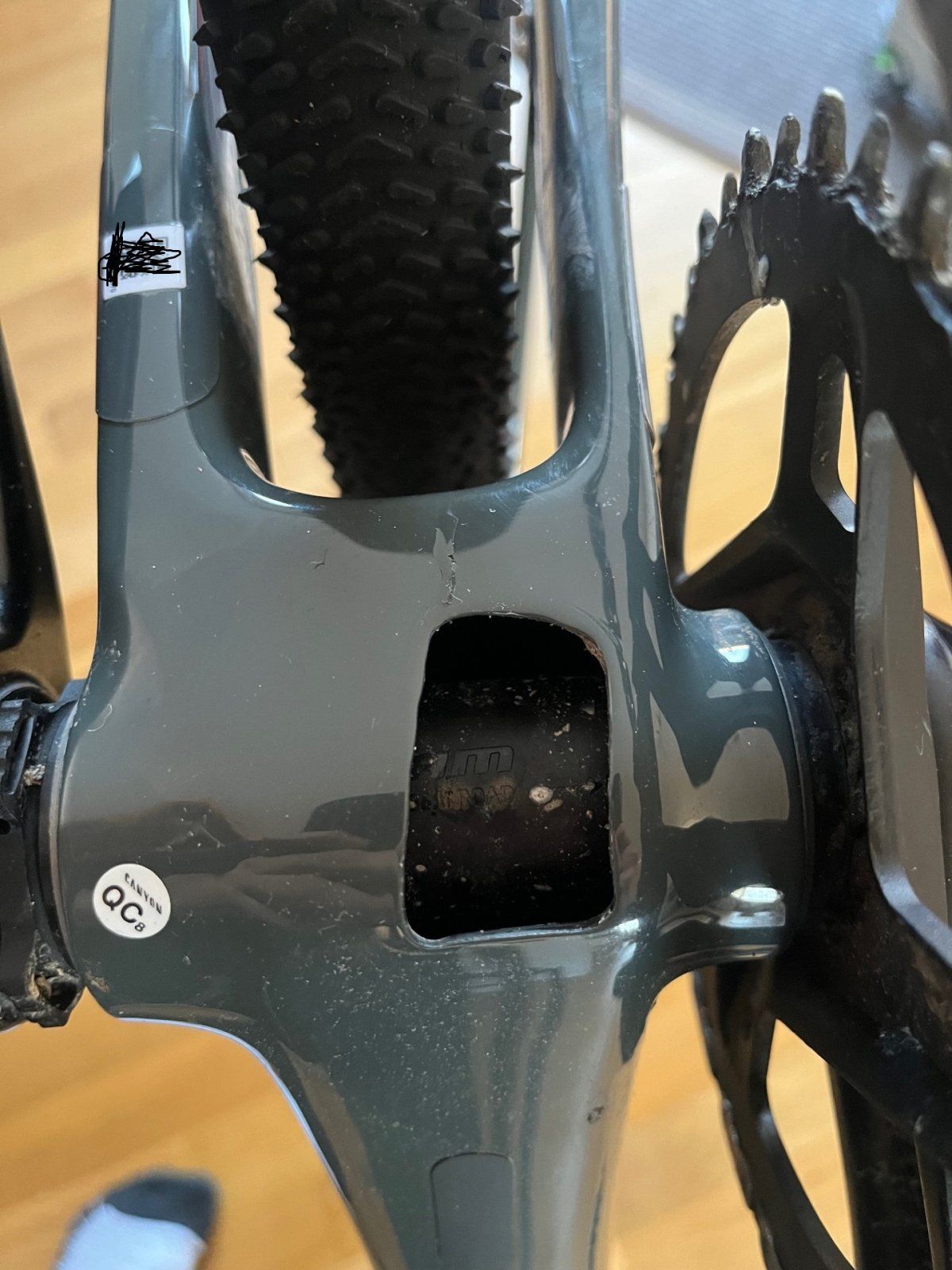

jetzt sieht man es, da war eine Reflektion vom Licht im ersten Bild. Bei einem Stein wäre die Lackoberfläche beschädigt worden. Das ist nicht der Fall, daher scheint tatsächlich das Carbon beschädigt. Vermutlich wirst Du zu einem Canyon Service Partner geschickt, der das begutachten soll.
Schau mal ob es einen in Deiner Nähe gibt.

Die Stelle am Tretlager kann auch durch einen Stein etc. verursacht worden sein. Aber generell ist diese Stelle sowieso exponiert. Müsste man mal schauen, wie es unter dem Lackschaden aussieht. Bei einem Produktionsfehler wäre diese Stelle direkt aufgefallen als man den QS-Aufkleber angebracht hat. Die Stelle am Sitzrohr ist ein bekannte Sache, speziell bei Glanzlack und/oder hellem Lack. Der Grund ist die flexende Sattelstütze im Sitzrohr. Daher gehe ich davon aus, dass es nur Lackrisse sind.
Kurzes Update:
Die Antwort kam dann doch sehr viel schneller als die 14 Tage. Das Rad habe ich zum Service Partner gebracht und nach einer Begutachtung und einem kurzen Austausch seinerseits hat Canyon einen neuen Rahmen geschickt der jetzt beim Service Partner auf die Montage wartet.
Lief also alles ohne Probleme :)

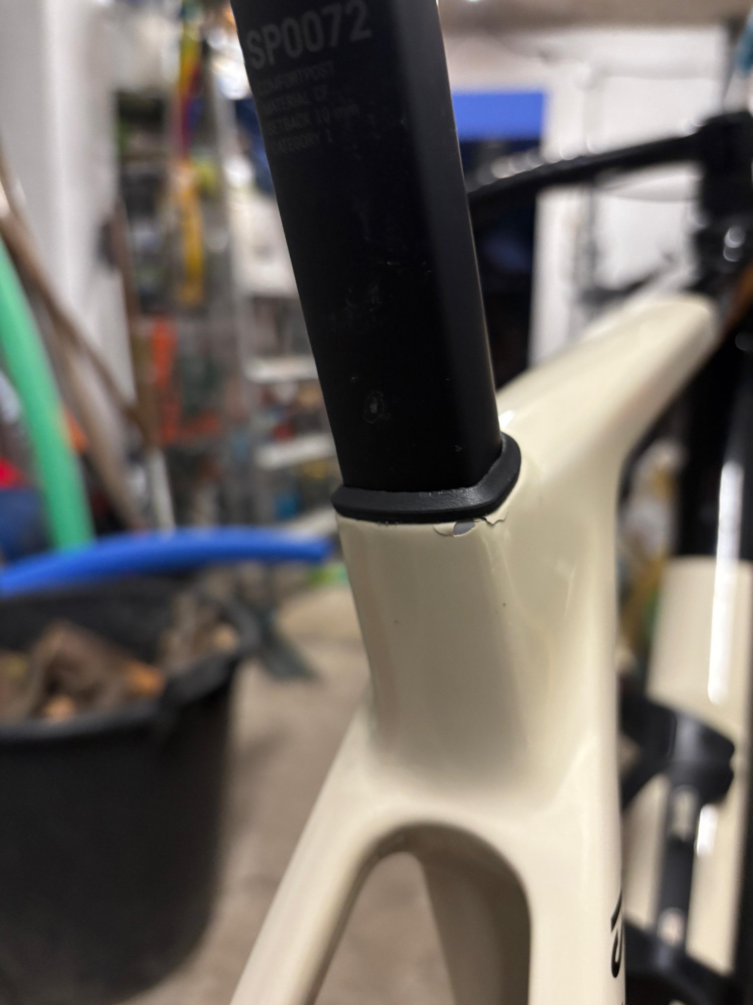

auch wenn es schon etwas länger her ist, haben sie den Rahmen "nur" getauscht, wegen des Risses am Tretlager? Ich habe ein Grail CF SL und da ist nach noch nicht einmal 400 km auch der Lack an mehreren Stellen oben am Sitzrohr abgeplatzt. Flexende Sattelstütze hin oder her, das sollte mMn nicht passieren. Ein Freund hat das gleiche Rad und der hat bisher keine Abplatzer an der Stelle entdecken können.

Der Riss am Tretlager sah auf den Bildern nach einem austauschwürdigen Schaden aus. Gut auch zu hören, dass der Service mittlerweile scheinbar besser funktioniert bei Canyon.
Ein abgeplatzter Lack nach nur 400km klingt erst einmal seltsam, daher würde ich aussagekräftige Fotos machen und eine Garantieanfrage an Canyon stellen.

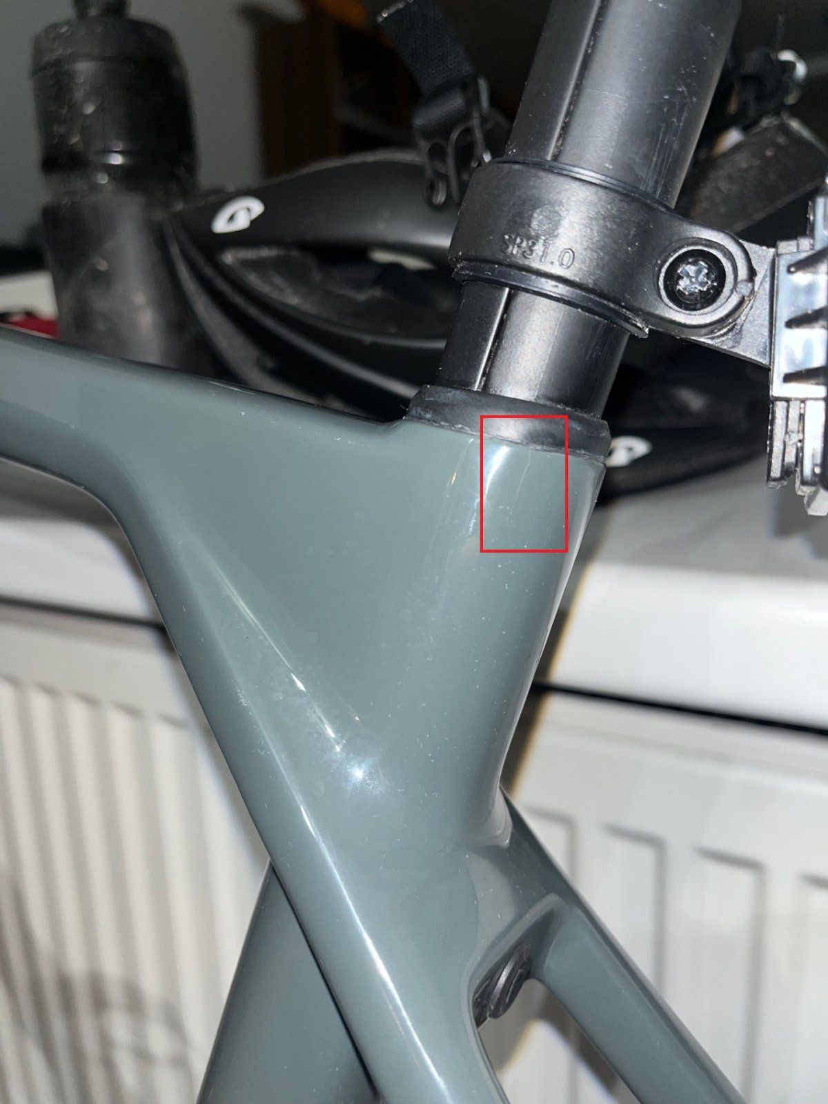

ich habe gestern noch ein Bild gemacht und ein Ticket bei Canyon geöffnet. Das Bild habe ich hier mal angehangen. Wie ist eure Meinung. Das sollte und dürfte doch nicht passieren, oder? Systemgewicht ist bei gut 96 kg und sie Sattelstütze ist auch unter Max. Selbst wenn es nur kosmetisch sein sollte, finde ich bei Rädern dieser Preiskategorie dürfte so etwas nicht passieren.

bei mir ist heute genau dasselbe Problem aufgetaucht an meinem 2 Wochen alten Grail.
Ich habe auch ein Ticket bei Canyon eröffnet, bin mal gespannt was sie dazu sagen.

so jetzt habe ich per Mail eine Antwort erhalten, auch hier gab es eine schnelle Reaktion, jedoch mit einem anderen Feedback als bei DerJeans.
Folgende Info gab es:
"Anhand deiner Fotos ist keine genaue Diagnose möglich, vermutlich handelt es sich nur um einen oberflächlichen Lackabplatzer. Um wirklich sicher zu gehen, kannst du gerne telefonisch einen Termin mit einem unserer Canyon Service Partner in deiner Nähe ausmachen"
Ich werde jetzt mal den Service Partner anfahren und mit denen sprechen, mal schauen was die sagen.
