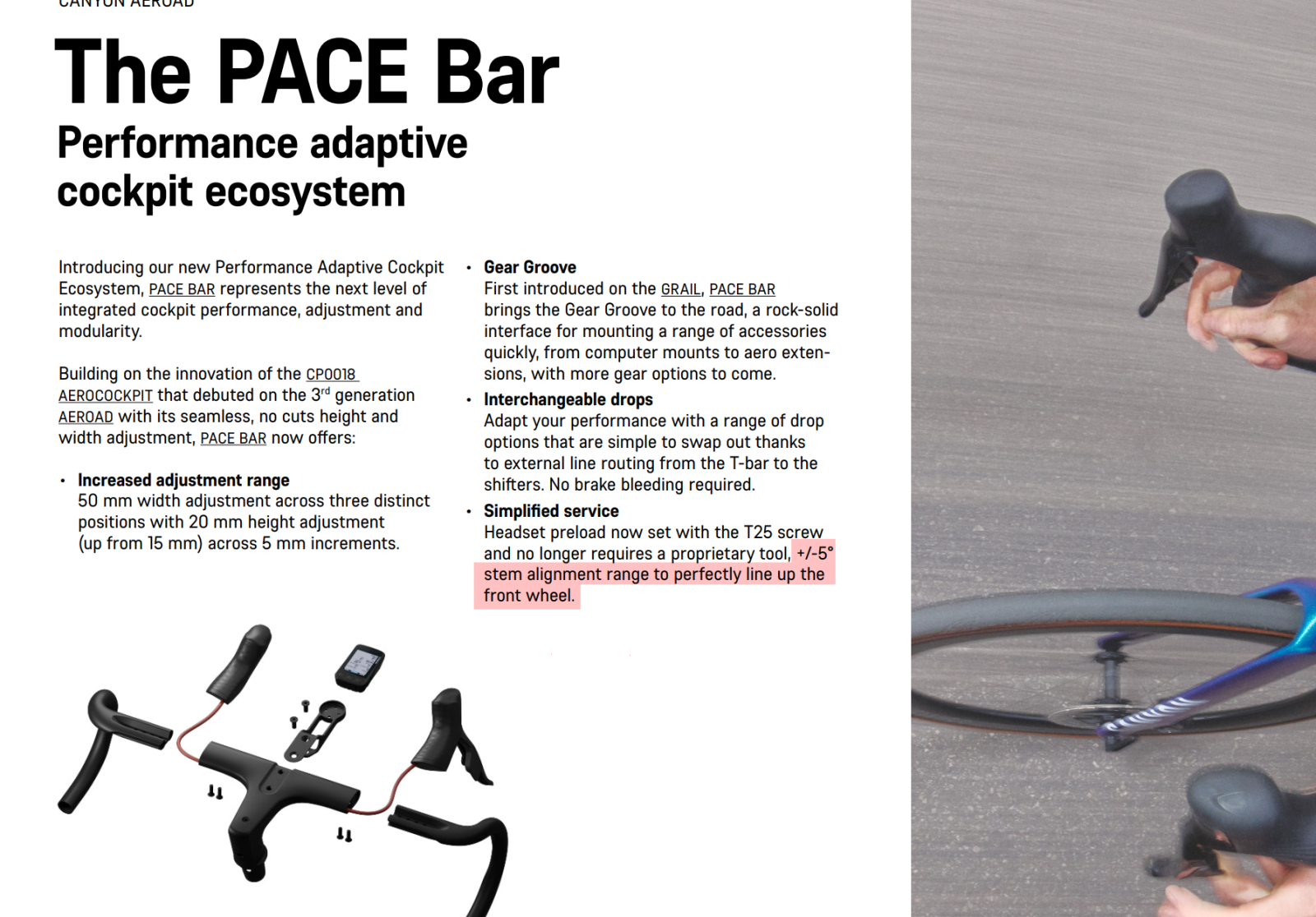

Mein Aeroad CFR ging letztes Jahr durch einen Rückruf zurück an Canyon. Dort war man wirklich sehr bemüht und der ganze Prozess war schnell abgewickelt. Bei meinem Ultimate CFR stand nach dem Kauf das Cockpit schief zum Vorderrad (bekanntes Problem). Es hat trotzdem zwei Anläufe und gute 8 Wochen gebraucht, bis das Rad fahrbereit zurück war.
Die Spezialisten im Hintergrund sind bemüht und lösungsorientiert unterwegs. Das trifft leider auf die Mannschaft in der Werkstatt nicht zu. Das Augenmaß, welches da an den Tag gelegt wird, möchte ich nicht annähernd haben (Zitat: "Der Lenker steht doch gar nicht schief!")...

Interessant ist, dass sich Canyon des Problems mit dem leicht schief stehenden Lenker bewusst ist, da es beim neue Aeroad hierzu eine Verbesserung gibt:
