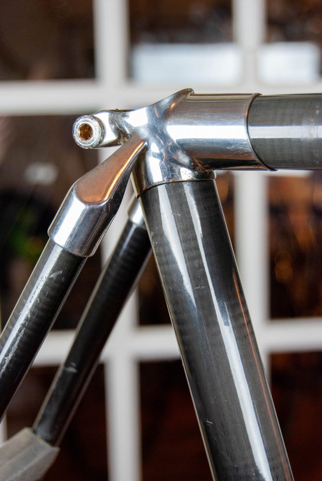

... wann wurden die denn hergestellt - da der US-Hersteller EXXON Graftek bereits Mitte der 70er Carbonrohre mit Edelstahlmuffen verklebt hat und ab 1977 das Teams COORS in den USA sowie vereinzelte Mitglider der US-amerikanischen damit ausgerüstet hat ...

nachdem ich mich etwas intensiver damit beschäftigt habe und weiter recherchiert habe, muss ich mich berichtigen - das Graftek-EXXON, welches von der Sporting Division des Mineraökönzerns EXXON ab 1975 bis deren Auflösung in 1978 gebaut wurde (hier wurden u. a. auch Tennis- und Golfschläger, usw. gebaut) , war eigentlich so kein richitges "Carbonrad", da die Rohre eigentlich sogenannte Hybride waren, d.h. sie hatten ein inneres Aluminiumrohr um das eine Kohlefaserschicht lamentiert wurde
also ähnlich den ersten MAVIC COSMIC Carbon Felgen Ende der 90s ... oder den ersten Carbonvorbauten - quasi mit Carbon tapeziertes Aluminium
das Aluminium war für die Grundsteifigkeit des Rahmen, das damalige Kohlefaser schützete und verstärkte die Bruchfestigkeit der Rohre die Muffen waren damals allerdings noch aus poliertem (Edel)Stahl ansonsten könnte man sich dies filigranen Verbindungen an der Sattelrohrmuffe und Aufallenden kaum realisieren ... einfach geil - oder ?!:daumen:

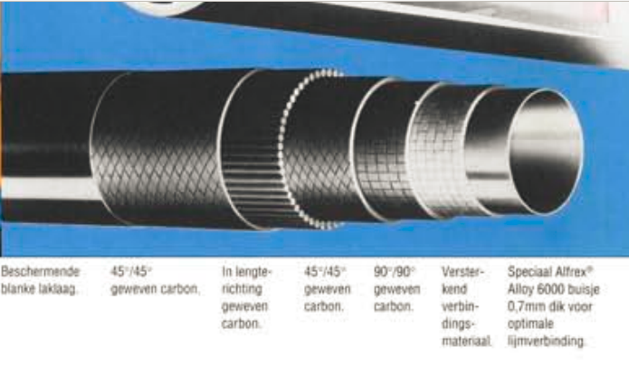

Die Carbonfasern der Carbolite-Rahmen von Koga-Miyata sind übrigens auch um ein 0.7mm Alurohr herum laminiert.

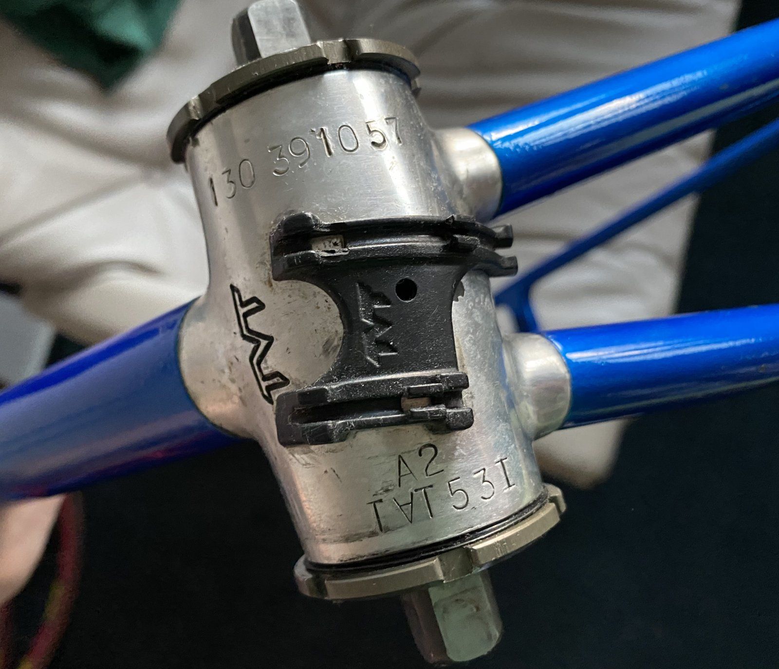

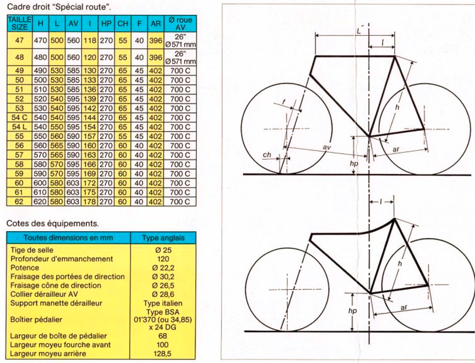

Einige Rh. gab es mit zwei verschiedenen Oberrohrlängen A1/A2
Stimmt, ich kenne aber nur die Tabelle unten, und da ist es nur RH 54 in Court und Longue (bei TVT immer M-M).

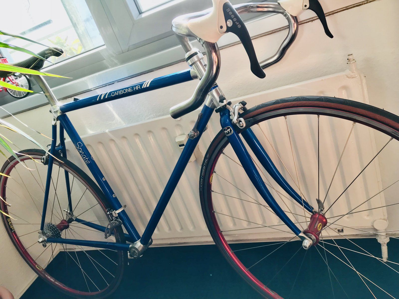

Unabhängig davon wurde aber sehr kreativ gestempelt, das V bei TVT ist ein umgedrehtes A, und auch beim Datum 13.03.91 ist die Eins etwas merkwürdig geraten o_O .
der ist vermutlich aus der letzten Produktionsserie - das waren dei musikalische Typen. die Carbone HR version war die 2. höchste Qualität damals darüber gab's nur noch den "Sinphony" - die Carbone HM Version
