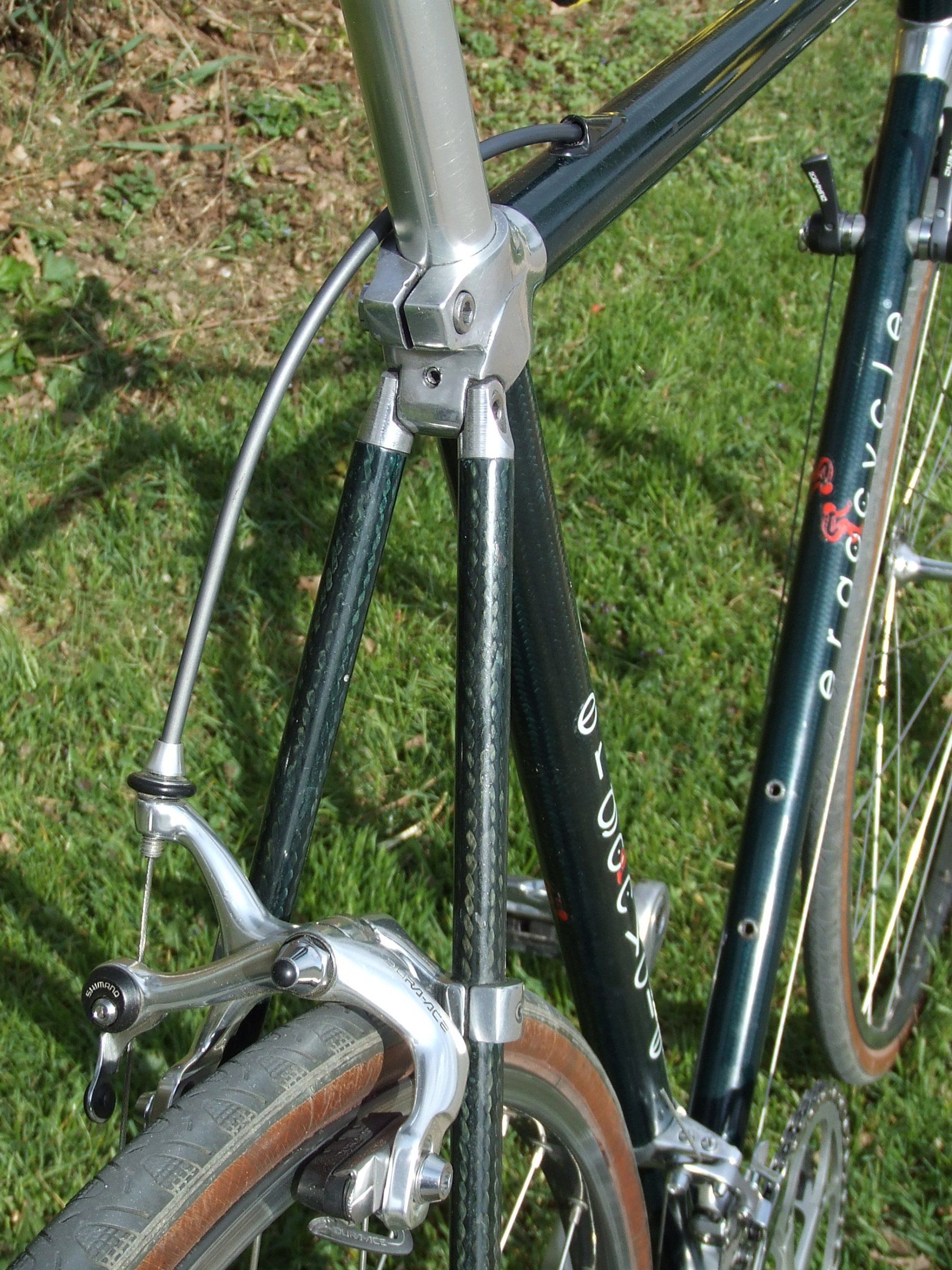

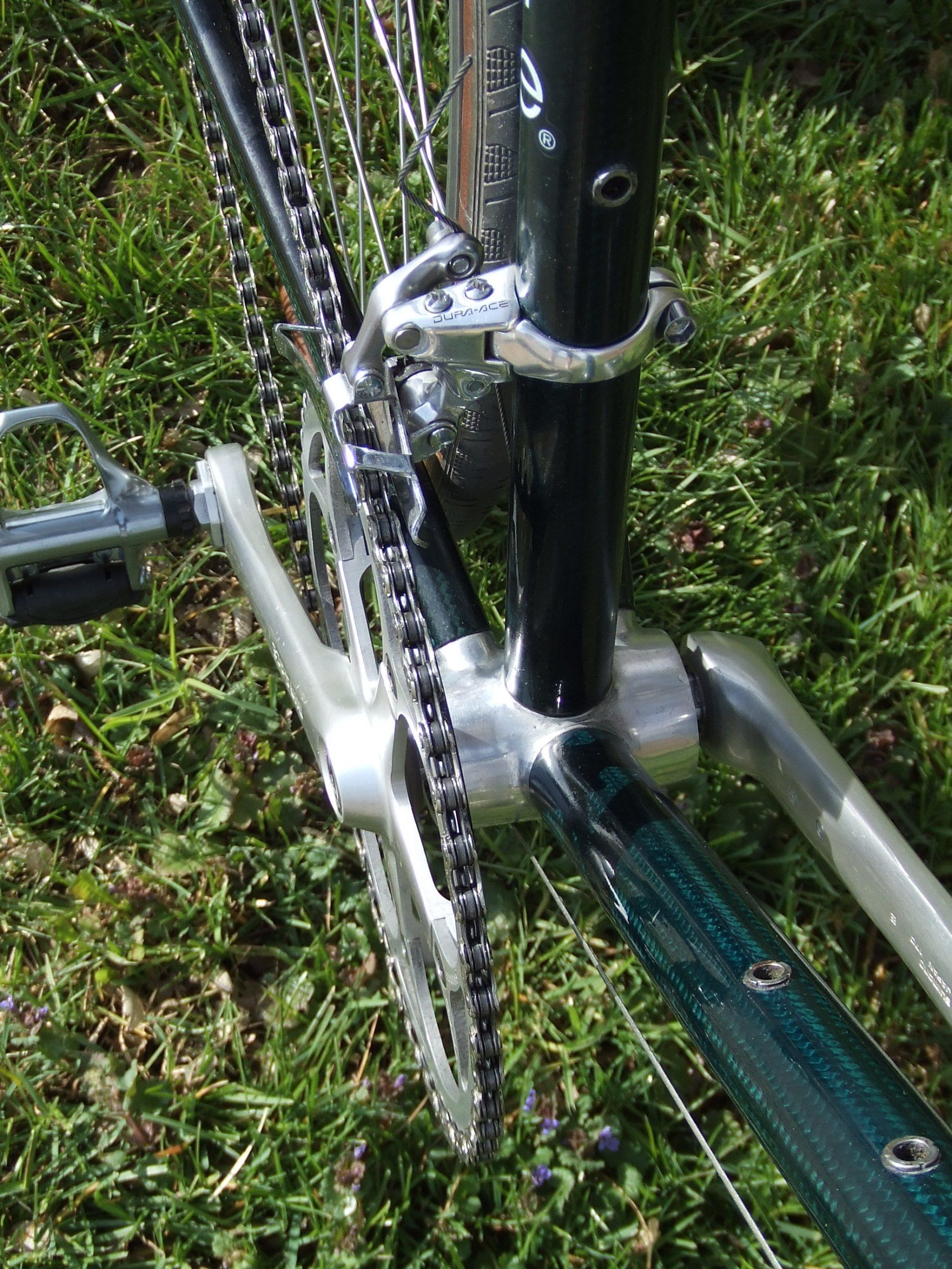

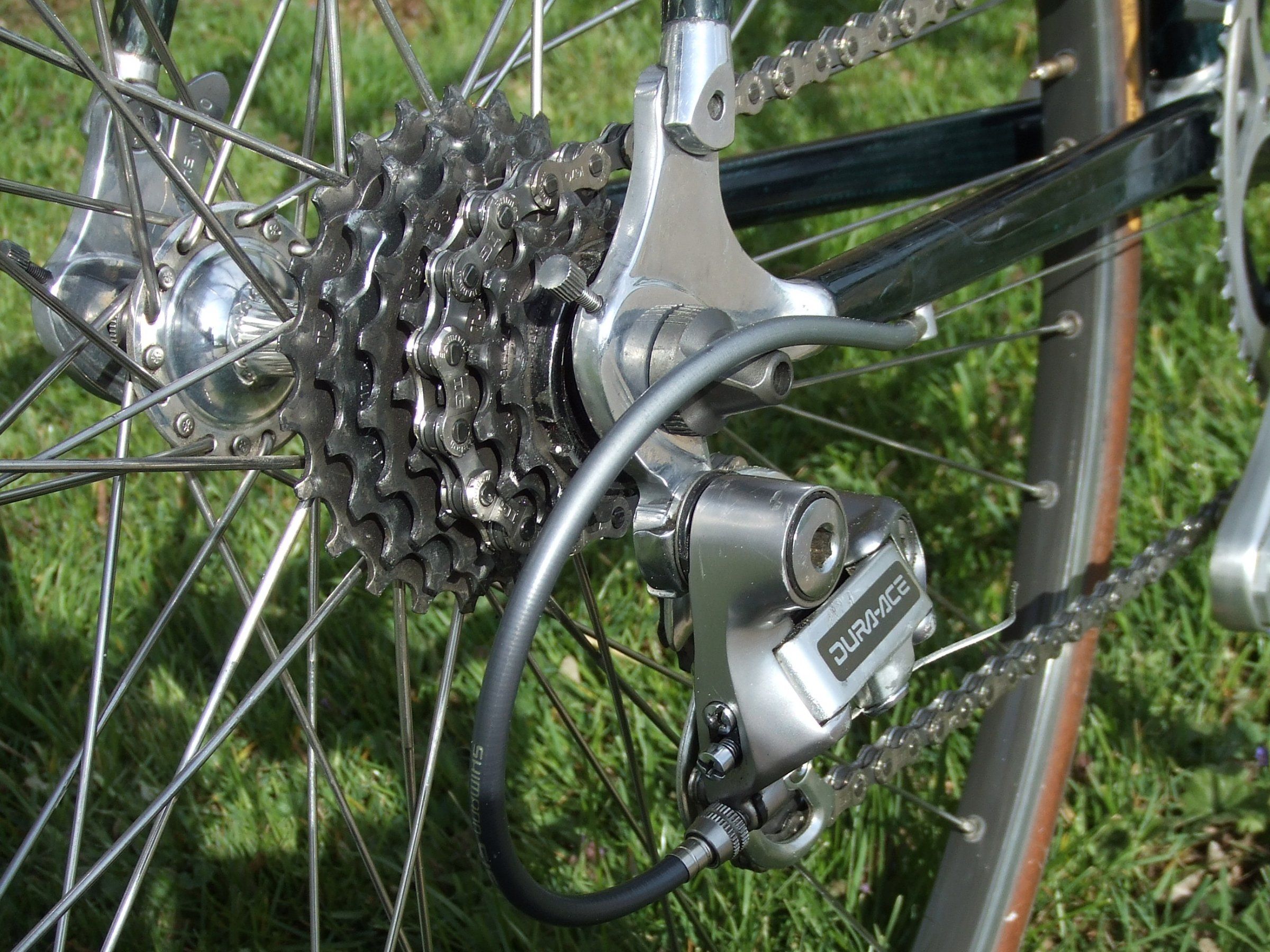

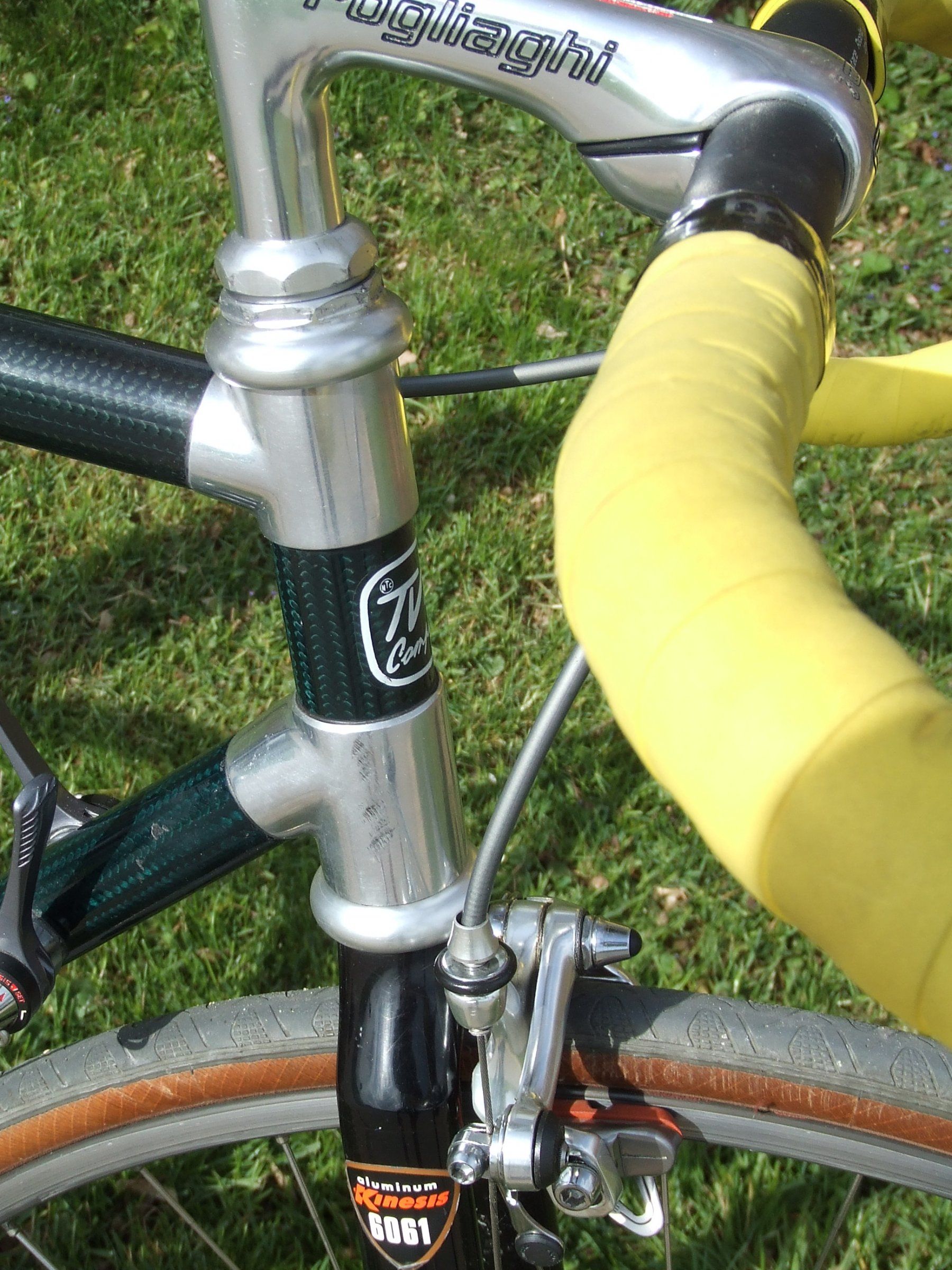

So, aus reiner Neugier und etwas Nostalgie hat es mich von meinen üblichen Pfaden mit japanischem Stahl in die Kohle-Ecke der Grand Nation getrieben (hoffentlich machen unsere Nachbarn morgen keinen Unsinn).
Ein TVT !?
Nach dem Verkaufsbild unten dachte ich erst, es sei ein TVT mit spätem 80er Baujahr, aber die im Tretlagergehäuse eingeschlagene Nr. hat mich doch sehr irritiert:
- Rahmen-Nr. 100293xxx; das könnte m. W. als Produktion den 10. Februar 1993 bedeuten (als es TVT gar nicht mehr gab?)
- TVT55I; also RH 55 (M-M), italienisches Gewinde 36x24T
TVT Decals sind auf Steuer- und Sattelrohr, ansonsten ist er 'Ergocycle' gelabelt (Hersteller/Vertrieb von Fitnessgeräten).
Und weder auf den Ausfallenden und Sattelklemme noch auf den schwarz-grünen Rohren befinden sich TVT-Symbole, HR-Bremse per Klemmschelle befestigt (wie Look KG 86), Ausfallende hinten zwischen horizontal und vertikal, Gabel ist eine Kinesis 6061.
Ich würde mich sehr freuen, wenn ihr als kompetente Carbon-Experten da etwas Licht in mein Dunkel bringen könntet, ist es vielleicht doch ein Look oder irgendeine TVT Sonder- oder Auslaufserie?
So, das Rätsel zur Herkunft meines TVT!? ist gelöst: in der Bucht findet sich gerade ein TVT-Prospekt von 1993, in dem alle Rahmen präsentiert werden, meiner ist also Modell 'Beat' (ein blöder Name). Passt auch mit den angegebenen 1970g (meiner hat 1950g), nur ist bei mir ne schwarze Kinesis-Gabel verbaut und das Carbon sticht ins Grüne. TVT hat also 1993 offensichtlich noch produziert, oder Reste abverkauft.
