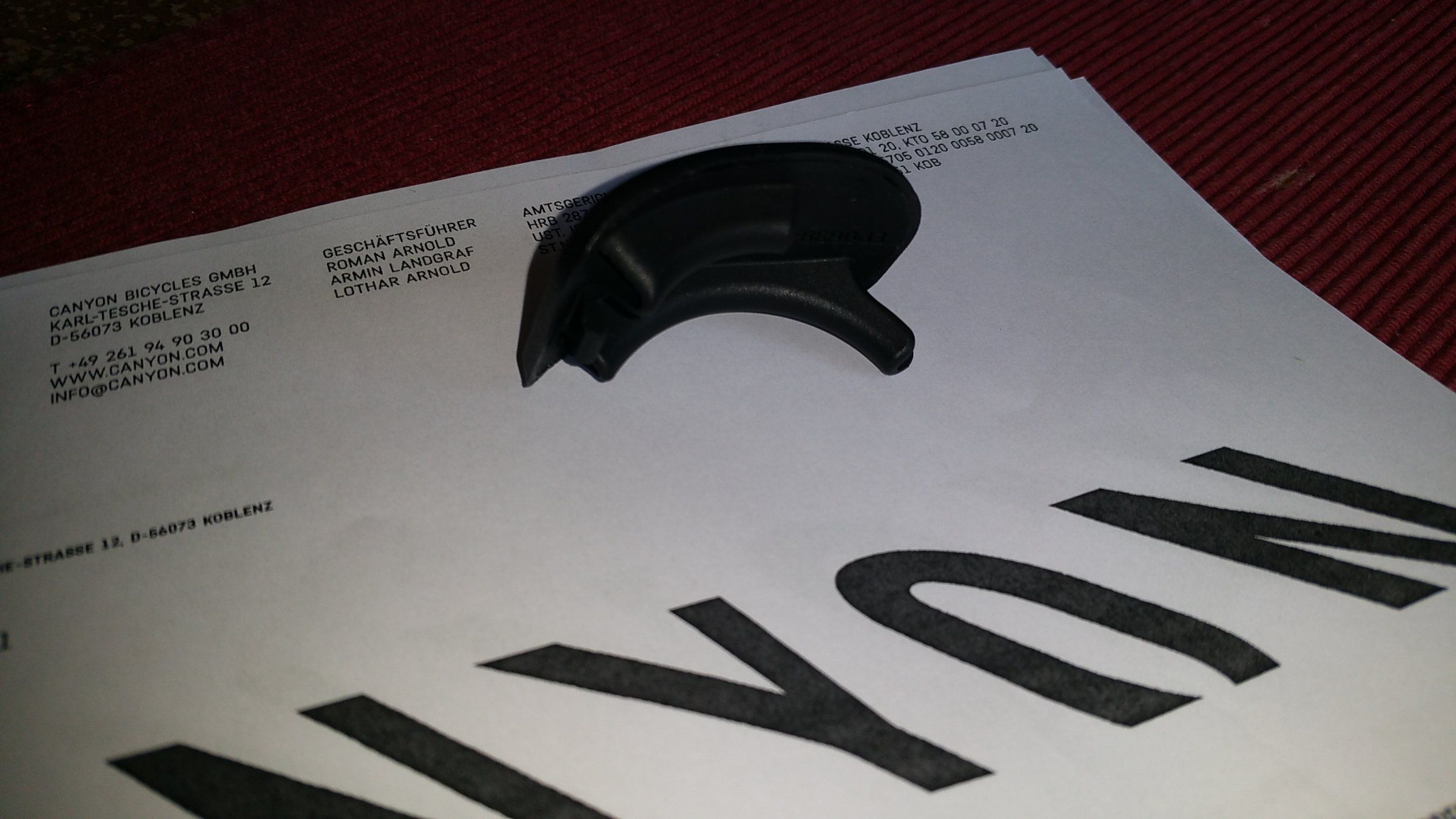

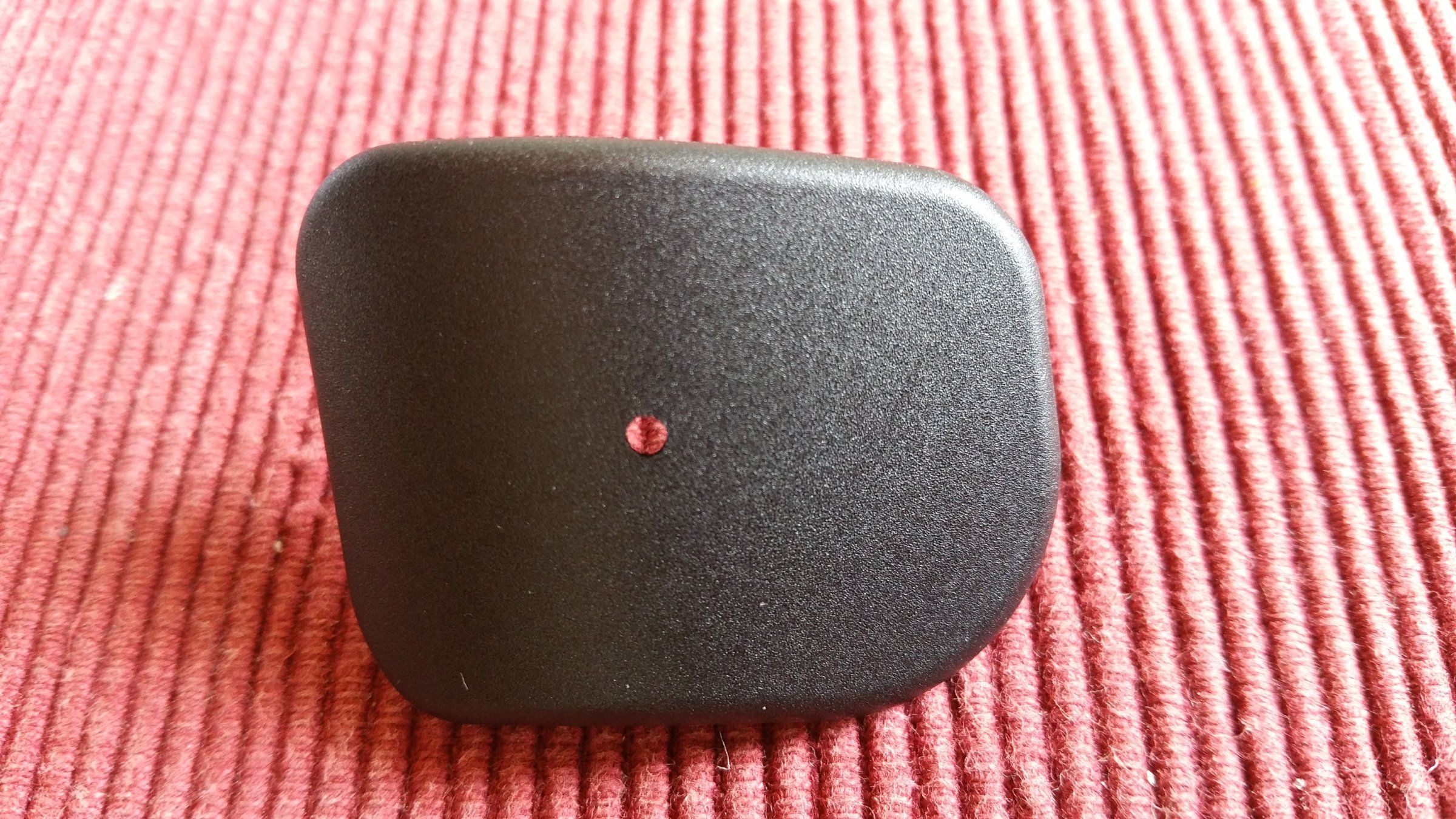

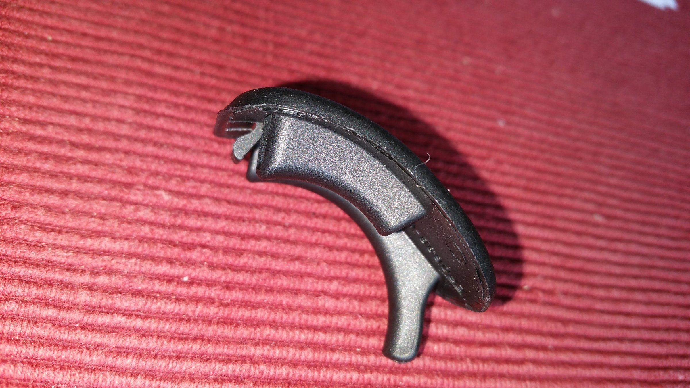

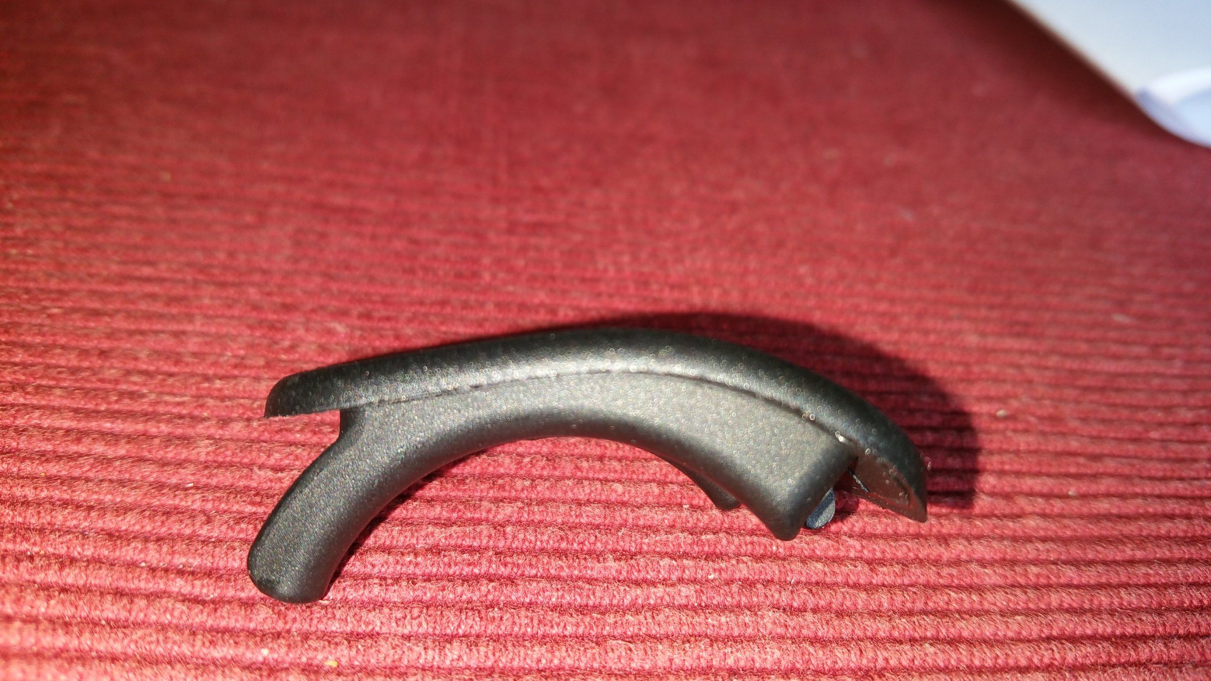

Update: nach fast exakt 1 Monat ist das Ersatzteil jetzt gekommen! Und o Wunder: es ist tatsächlich verbessert! Deutlich dickere Grundplatte, außerdem jetzt geschlossen. Canyon wusste/weiss also, dass das ursprüngliche Teil nicht haltbar ist. Kann nur jedem der noch das dünne Ding verbaut hat empfehlen, das Ersatzteil zu bestellen und schnellstmöglich einzubauen.
Warum Canyon davon allerdings, wenn der Mangel also bekannt ist, nicht einfach mal paar Hundert bis Tausend auf Vorrat herstellen und lagern lässt - oder gleich unentgeltlich an alle Rahmenbesitzer ausliefert - wird ewig ein Rätsel an misslungener Sparpolitik bleiben.
