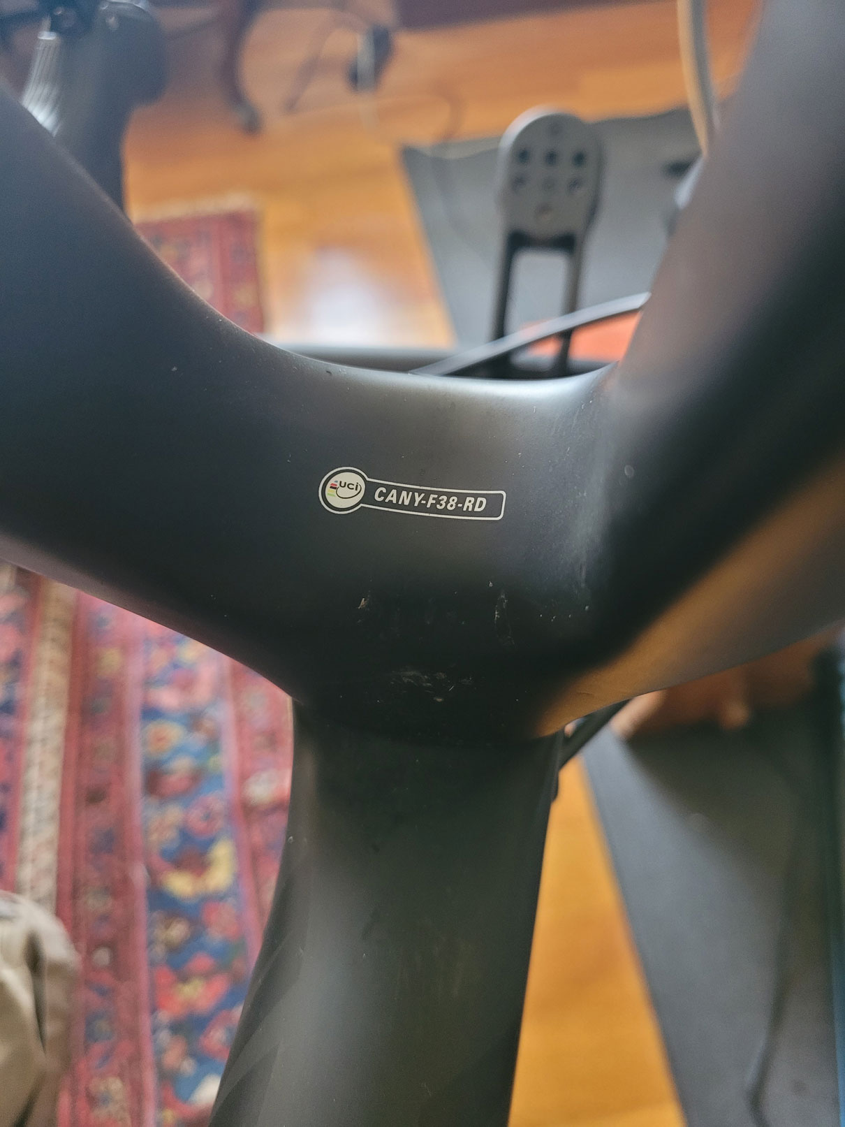

Wenn du beide Gabeln (die defekte und die Ersatzgabel) einem Rahmen mit der Modellnummer R054-01 zuordnen kannst dann passt die Ersatzgabel!
Oder du vergleichst die Codes zwischen den Scheiden.
Der Gabelcode zwischen den Gabelscheiden ist wahrscheinlich Cany-F38-RD
Bild: 20250618_134031.jpg
