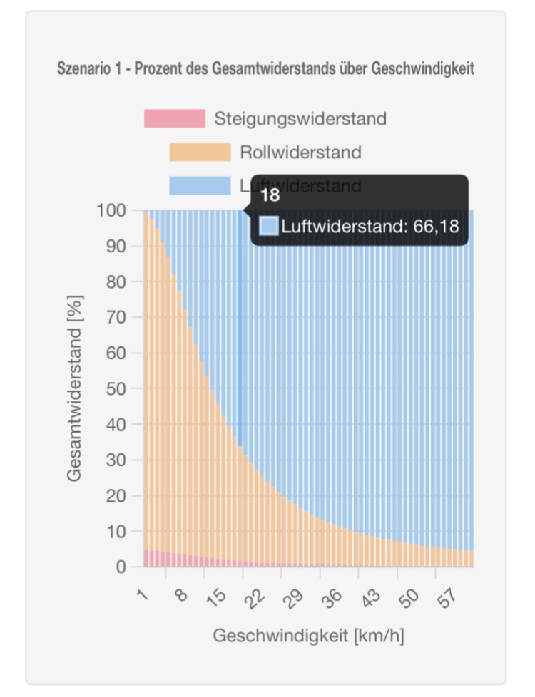

Ich behaupte dann mal dass der Unterlenkerposition nicht die schnellste in der Ebene ist, sondern eher die Position auf den Hoods. Der Hauptvorteil in der Aerodynamik kommt dann auch eher von der schmalere Front ggü einen breiten MTB Lenker.
Das setzt dann aber voraus, dass Ihr dann auch mal die 30 km/h Schallmauer knackt. Viel früher ist da noch nicht viel mit dem aerodynamischen Vorteil 😉
Das kannst du zwar behaupten, stimmt halt dann aber trotzdem nicht. Nur weil 30km/h die übliche Windkanal Geschwindigkeit ist.
Anbei eine Rechnung mit meiner Körpergröße auf feinem Schotter im Griff auf den Hoods. Selbst bei 18km/h Schnitt ist der Luftwiderstand der größte Wiederstand… aber spart ihr gern eure paar Gramm, weil das früher mal das Maß der Dinge war. Die 18kmh Schnitt hat man ja wohl bei jeder Ausfahrt locker drin auf nem Schotter Rad.
Quelle: Swiss cycling calculator
Und der tieferen Front, man vergleiche ein Gravelbike und ein Hardtail auf bike-stats.com. Dadurch geringere Stirnfläche.
