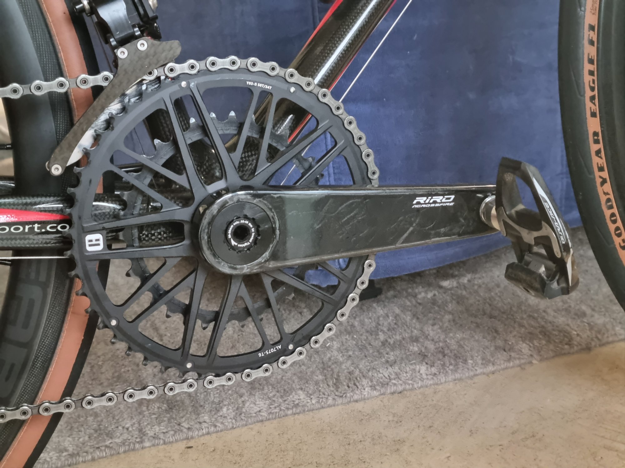

Bei Kurbeln empfiehlt der Kollege @Sigi Sommer die China Kurbel von Riro. Ist günstig und sieht mal anders aus als Shimano und co.
Mir würde das am Kepler nicht gefallen. Muss man selbst wissen.

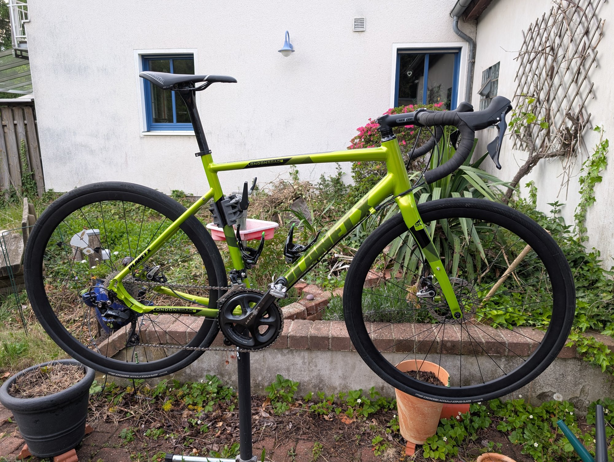

Bild geklaut...
Grüne Pest mit Spyre.
Das London Road war mal ein Budget Aufbau für alles.
Die TRP Spyre würde ich nicht fahren, wenn sie nichts taugen, oder Probleme machen würde.

Bild geklaut...
Mir gefällt die Kurbel an sich, sind Carbonkurbeln wirklich etwas an das man denken sollte es wenn es um ein Reiserad geht? Also ich bin skeptisch, da ist aber der Typ am Labern der sich allmählich von den Klassikern wegbewegt.
