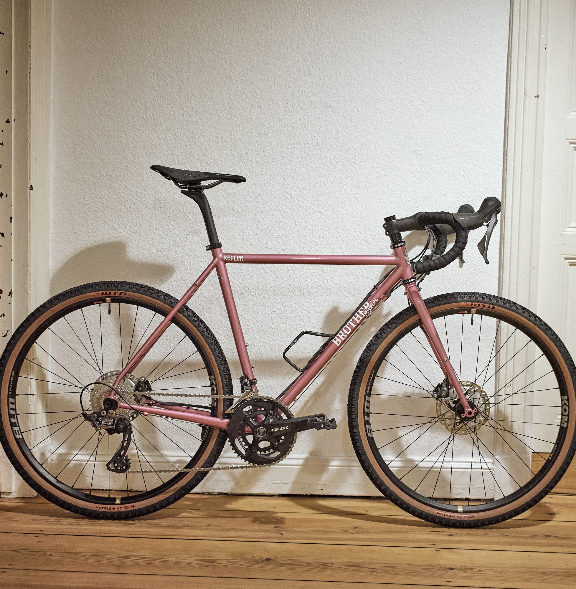

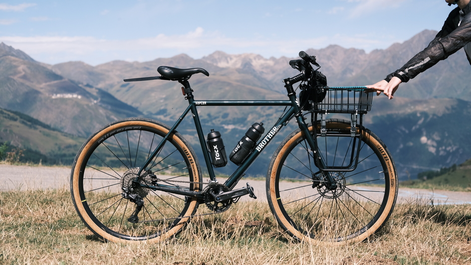

Die beiden Bilder zeigen ältere Aufbauten von Kepler-Modellen, gefällt mir eigentlich ganz gut. Ne Mischung zwischen den beiden könnte ich mir gut vorstellen.

Edit: das oben abgebildete rosa Keppler hat genau die richtige Ausstattung!
