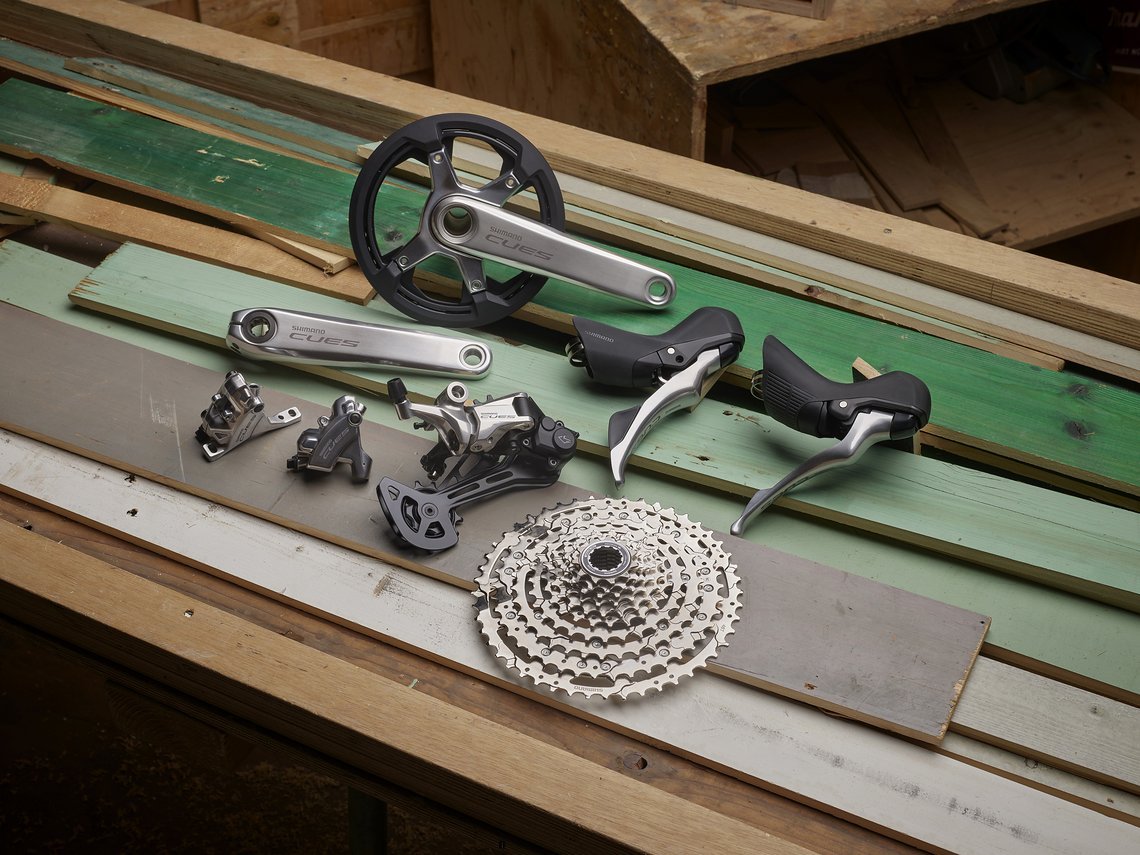

Shimano Cues Polished Silver: Infos
Mit der Polished Silver Sonderedition erweitert Shimano die bestehende Cues-Serie, die bereits mit Flatbar- und Dropbar-Optionen erhältlich ist, um eine optisch besonders auffällige Variante. Die neue Ausführung soll nicht nur an die über hundertjährige Metallverarbeitungstradition des Unternehmens erinnern, sondern auch dieselbe zuverlässige Performance bieten wie ihre mattschwarzen Pendants, ergänzt um ein neues Finish. Erhältlich sind die wichtigsten Cues-Komponenten, wie Schaltwerk, Kurbel, Kassette, Naben und Bremsen, nun in polierter Ausführung. Sowohl hydraulische als auch mechanische Systeme sind verfügbar, sodass sich individuelle Setups für Dropbar- oder Flatbar-Bikes konfigurieren lassen. Preise und Verfügbarkeiten hat Shimano derzeit noch nicht kommuniziert.
Die Fakten:
  • 1×10-fach Linkglide-Antrieb in Polished Silver
  • Dropbar-Optionen mit hydraulischen oder mechanischen Scheibenbremsen
  • Kompatibel mit bestehenden Cues Flatbar-Komponenten
  • Haltbare Linkglide-Technologie für sanfte Gangwechsel
  • Einheitliche Ritzelabstände über 9-, 10- und 11-fach-Systeme
  • Polierte Aluminium-Oberflächen für klassische Optik
  • bike.shimano.com

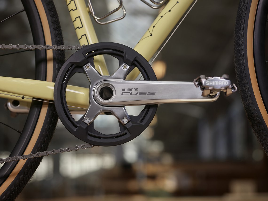

FC-U6030-1 Polished Silver CUES Kurberlgarnitur

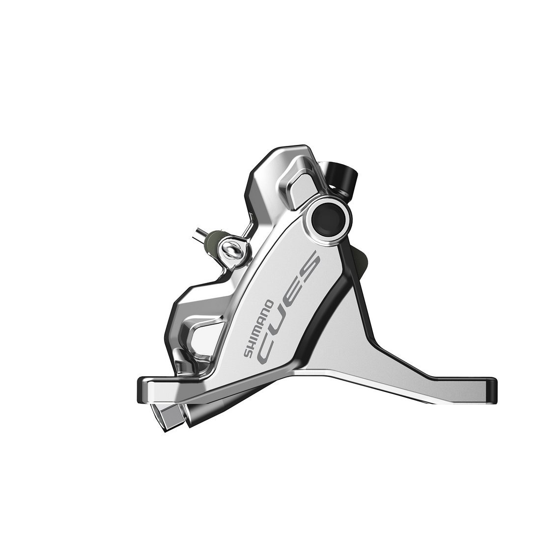

BR-U6030 CUES Polished Silver hydraulischer Flat-Mount Bremssattel

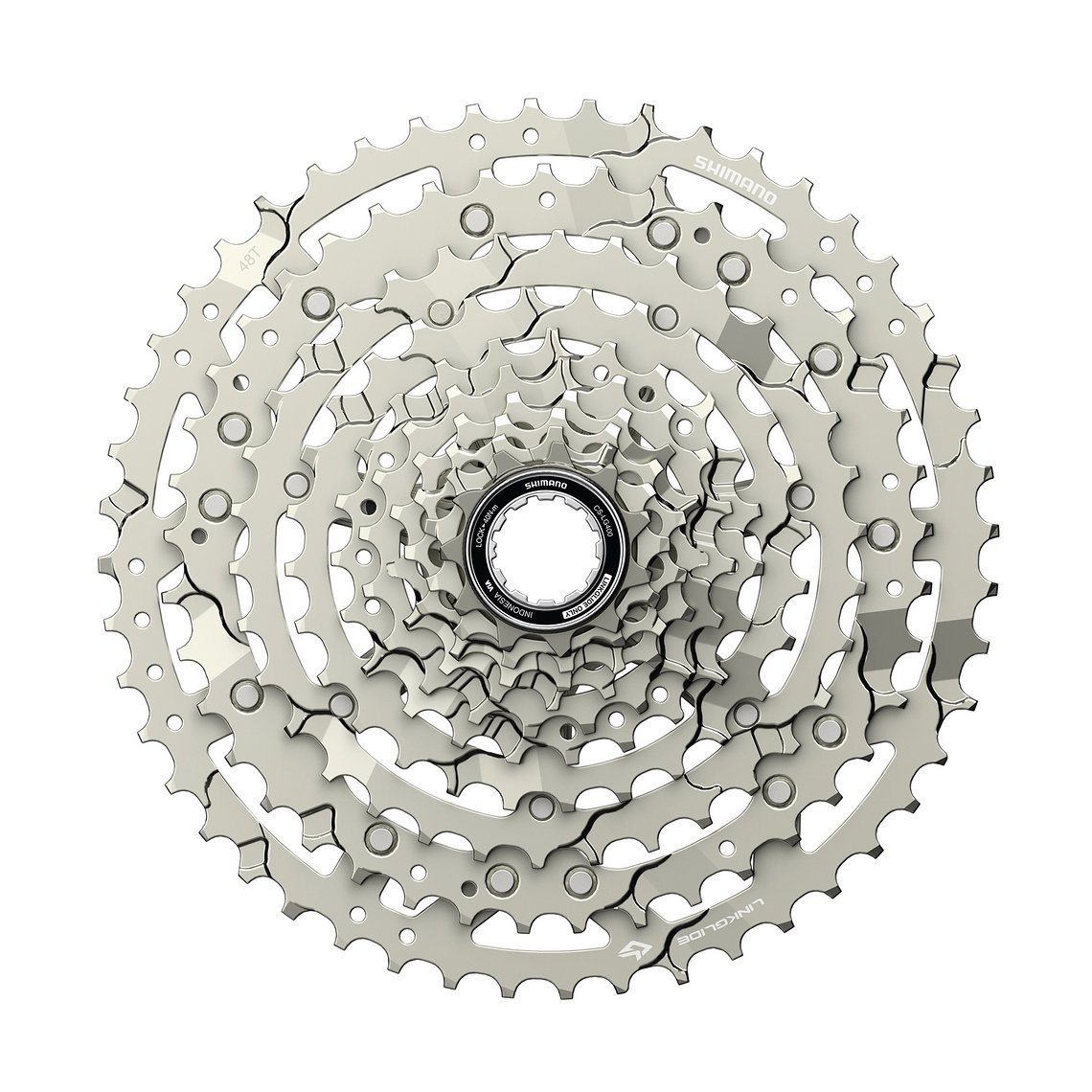

CS-LG400-10 Plated Silver Kassette

Die Sonderedition soll eine individuelle Konfiguration mit hydraulischen oder mechanischen Scheibenbremsen für Drop-Bar oder in Kombination mit bestehenden Flat-Bar-Teilen ermöglichen.
# Die Sonderedition soll eine individuelle Konfiguration mit hydraulischen oder mechanischen Scheibenbremsen für Drop-Bar oder in Kombination mit bestehenden Flat-Bar-Teilen ermöglichen.
Mit der Sonderedition möchte Shimano die Brücke zwischen Tradition und Moderne schlagen. Die silberpolierten Komponenten sollen dem Bike einen klassischen Look verleihen, ohne auf aktuelle Performance verzichten zu müssen. Dank Dropbar- und Flatbar-Varianten sollen sowohl Gravel- als auch Urban-Fahrer ihr Rad optisch wie technisch aufwerten können.
Die bewährte Linkglide-Technologie, bekannt aus der bestehenden Cues-Serie, soll auch in der Polished Silver-Edition für hohe Laufleistung und weiche Schaltvorgänge sorgen. Besonders Vielfahrer und Pendler sollen von der robusten Konstruktion profitieren. Das polierte Finish soll zudem für einen dezenten, aber edlen Auftritt sorgen.

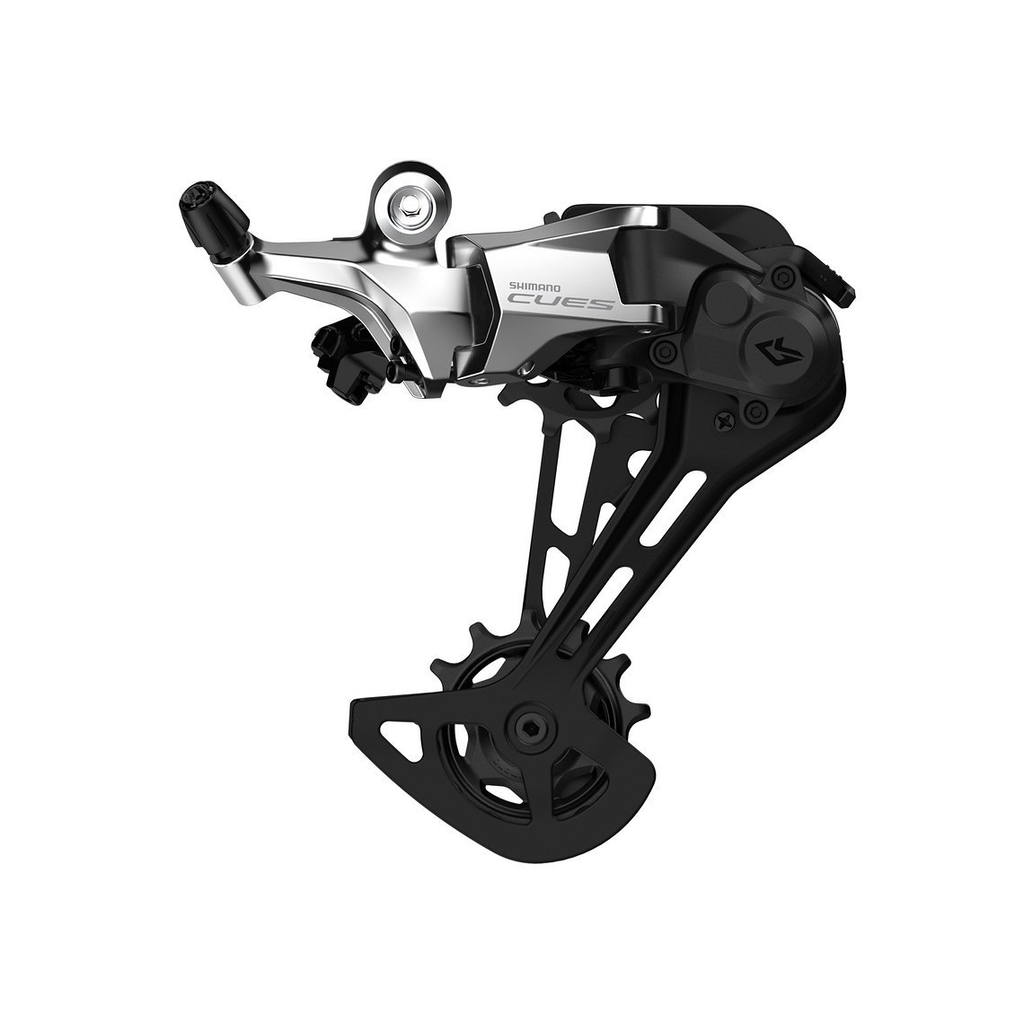

  • RD-U6000 Polished Silver CUES Schaltwerk 10-fach Linkglide, mittlerer Käfig, max. Ritzelgröße 50 Z
  • CS-LG400-10 Plated Silver Kassette 10-fach Linkglide, 11–48 Z Abstufung, silber beschichtet

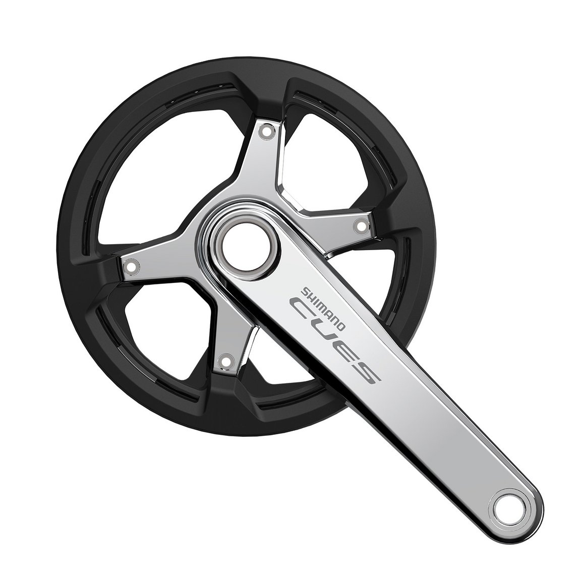

  • FC-U6030-1 Polished Silver CUES Kurbelgarnitur Dynamic Chain Engagement+, 40 Z oder 42 Z, Kettenlinie 50 mm, Kurbelarme in 170/172,5/175 mm, Two-Piece-Kurbel mit 1 x 11/10/9-Speed

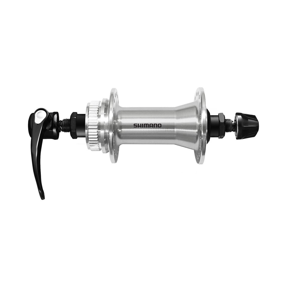

  • HB/FH-QC400 Polished Silver Naben Gedichtete Lager mit Kontaktdichtung, poliertes Finish
# RD-U6000 Polished Silver CUES Schaltwerk – 10-fach Linkglide mit mittlerem Käfig und einer max. Ritzelgröße von 50 Zähnen.
# CS-LG400-10 Plated Silver Kassette – 10-fach Linkglide, silber beschichtet mit einer 11-48 Z Abstufung.
# FC-U6030-1 Polished Silver CUES Kurberlgarnitur – Eine Two-Piece-Kurbel mit 1 x 11/10/9-Speed, Dynamic Chain Engagement+ mit 40 oder 42 Z, einer Kettenlinie von 50 mm und Kurbelarmen erhältlich in 170/172,5/175 mm.
# HB/FH-QC400 Polished Silver Naben – Gedichtete Lager mit Kontaktdichtung in einem polierten Finish.

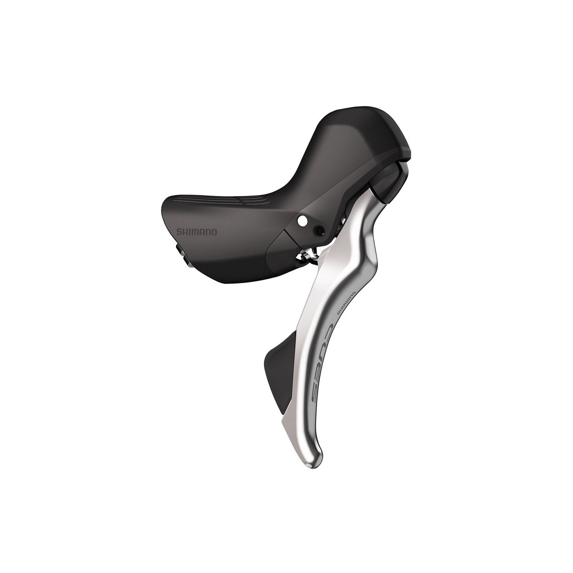

  • ST-U6030-R CUES Polished Silver Dual Control-Hebel Ergonomisches Design, inspiriert von Shimanos Top-Gruppen, kompatibel mit 10-/11-fach

  • BR-U6030 CUES Polished Silver hydraulischer Flat-Mount Bremssattel 2-Kolben Flat-Mount-Konstruktion für 160-mm-Scheiben, adapterlos
# ST-U6030-R CUES Polished Silver Dual Control-Hebel – Der Hebel kommt in einem ergonomischen Design und ist kompatibel mit einer 10-/11-fach-Schaltung.
# BR-U6030 CUES Polished Silver hydraulischer Flat-Mount Bremssattel – Eine adapterlose 2-Kolben Flat-Mount-Konstruktion für 160-mm-Scheiben.

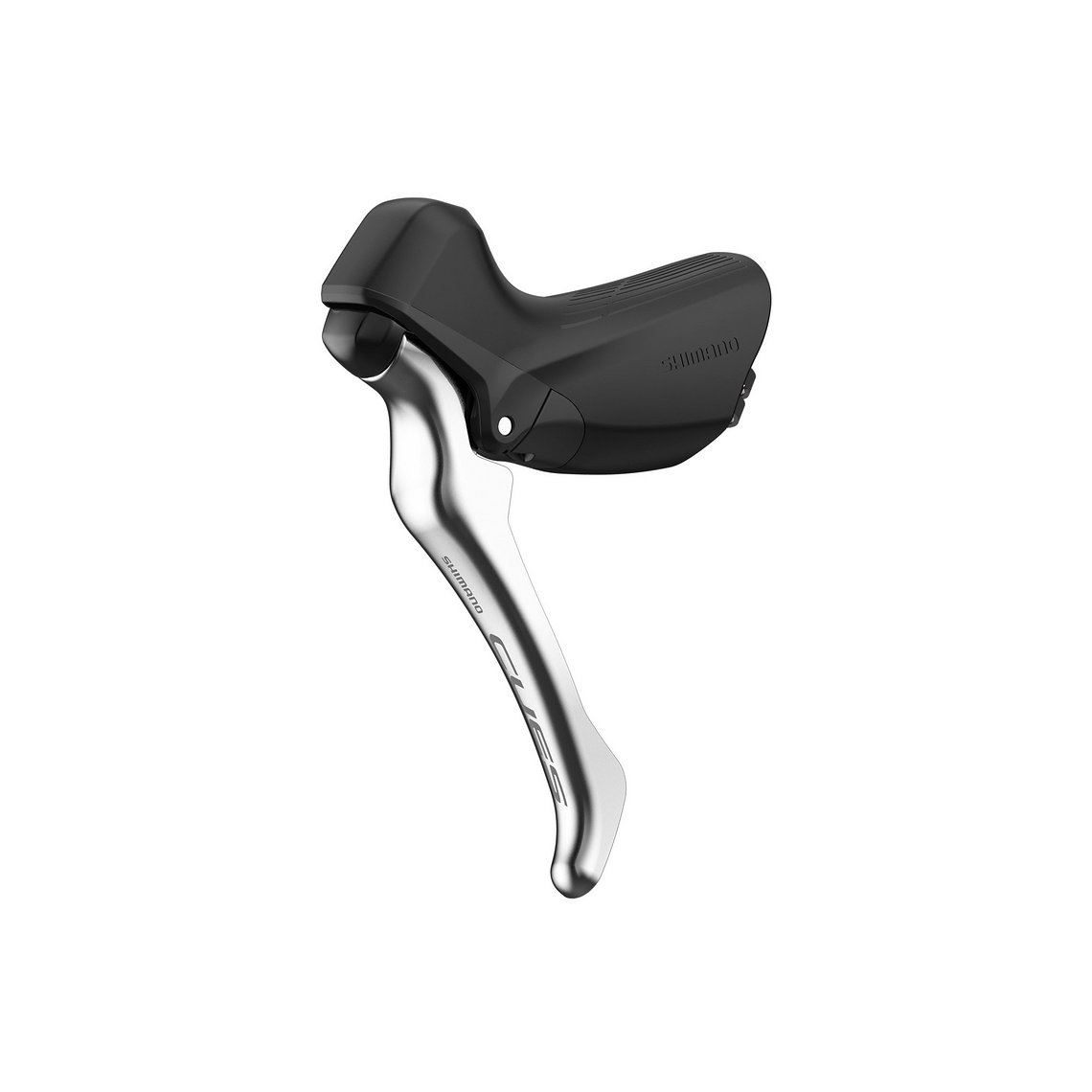

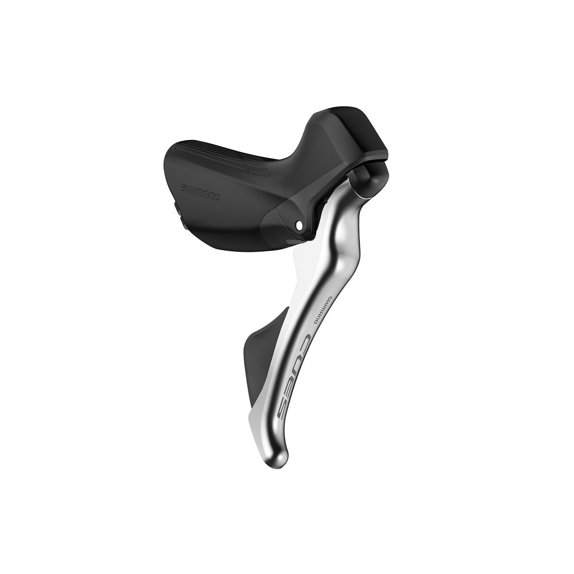

  • ST-U3030-10R CUES Polished Silver Dual Control-Hebel Mechanisches Setup mit klassischem Hebelgefühl
  • BL-U3030-L CUES Polished Silver Bremshebel Mit Super Linear Response (SLR)-System für präzisere Dosierung
# ST-U3030-10R CUES Polished Silver Dual Control-Hebel – Mechanisches Set-up mit klassischem Hebelgefühl.
