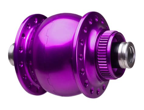

Ich sehe Nabendynamos von SON vermehrt in 32 Loch, reicht das für ein Reiserad dieser Dimension oder sollte man auf 36 Loch setzen?
Welche Laufradgröße war das nochmal?
700C oder 650B?
Bei 700C würde ich (wenn vorn ein Lowrider mit Taschen, welche ordentlich beladen werden) 36 Loch nehmen, bei 650B reichen (für die gleiche Belastungssituation) 32 Loch.
32Loch ist immer für alles ausreichend.
Bei den großen Flanschen vom SON reicht auch eine zweifach Kreuzung.
Und dünne Speichen, Sapim Laser oder ST Revolution.
36Loch hat man früher gebraucht, als flachst- und schmalstmögliche Felgen in Mode waren.
In dem Fall würde mich interessieren, für welchen Anwendungszweck SON Nabendynamos mit 36 Loch herstellt?
Ich habe mit 32 Loch Open Pro so ziemlich alles gemacht. 36 Loch für's Tandem vielleicht.
Für Felgen mit 36-Loch.
Zudem ist von der Nabenseite her 32-Loch vorzuziehen, weil da mehr Material zwischen den Löchern ist und Flanschrisse somit weiter in den Bereich der Unwahrscheinlichkeit rücken.
An die Lochzahl beim Vorderrad gehe ich nicht vom heute technisch Etablierten ran, was irgendwo zwischen 20 und 24 liegen sollte, sondern vom Verwendungszweck und der Belastung des Rades:
  • Scheibenbremsen = sowieso lieber mehr und dickere Speichen
  • Reiserad = ebenfalls lieber mehr und dickere Speichen
Beobachtung dazu an meinem hauptsächlich gefahrenen Touren- und Alltagsrad, das Felgenbremsen hat und nie für echte Zuladung gedacht war, nun aber doch manchmal 12 Kilo auf dem Heckträger und 3 Kilo auf dem Frontträger mitnehmen muss:
Mit seinem originalen, leichten Radsatz fährt es sich unbeladen in wirklich jeder Situation top und unauffällig.
24 Speichen vorn, 24 Speichen hinten (16:8), Felgen um die 430 g, nirgends radial gespeicht.
Mit Gepäck auf dem Heckträger (!) stellt sich dann aber schon ab ca. 8 Kilo ein nervtötendes Pendeln ein, das sich über die Taschenpostion auf dem Träger zwar im Geschwindigkeitsbereich verschieben lässt, aber niemals völlig verschwindet.
Der Gepäckträger selbst ist auf jeden Fall stabil genug und nicht Teil des Problems.
Sehr deutliche Ruhe brachte da ein Vorderrad mit 32 Speichen und 470-g-Felge zusammen mit höherem Luftdruck am Vorderrad rein.
Das windige Hinterrad machte auch Touren auf schlechten Straßen mit 12 Kilo und mehr auf dem Heckträger mit und ich habe es eher der Optik wegen gegen eins getauscht, das zum Vorderrad passt. Jetzt ebenfalls ganz normale 32 Speichen.
Kurz gesagt:
An einem rennradartigen Reiserad mit klassisch-zierlichem Stahlrahmen kann ein stabiles Vorderrad einen deutlichen Unterschied im Fahrverhalten ausmachen, erst Recht mit Scheibenbremsen und Gepäck.
Unter 32 Speichen vorn würde ich da nicht wollen.

Bis dato nicht viel, aber die Laufradkomponenten sind bestellt und hoffe auf baldige Lieferung. Was habe ich aber geholt?
1 x SON 28 Center Lock in (VIOLETT)
1 x Shimano 105 Center Lock HR Nabe
2 x Ryde Andra 321 Disc (schwarz)
16 x Sapim Force vorn links (silber)
16 x Sapim Race vorn rechts (silber)
16 x Sapim Force hinten links (silber)
16 x Sapim Race hinten rechts (silber)
64 x Sapim 14mm Nippel Messing (silber)

Da ich auf die Laufradkomponenten warte, überlege ich nun wie es stilistisch weiter geht. Das Lila des Nabendynamos konnte ich nicht "liegen" lassen, da wäre die Frage ob die Farbe irgendwo wiederholt werden sollte/könnte. Die offensichtlichen Kandidaten dafür wären Steuersatz, Sattelstütze, ggf. Vorbau oder subtil in Form von Schräubchen in dieser Fabre. Lenkerband wäre ggf. auch denkbar, da allerdings nicht vollständig lila sondern als Akzent (Supercaz hat da z.B. en paar Varianten).
Beim Schreiben dieser Zeilen gefallen mir so vollfarbene Komponenten - bildlich vorgestellt - dann eher nicht, da reicht der NaDy völlig.

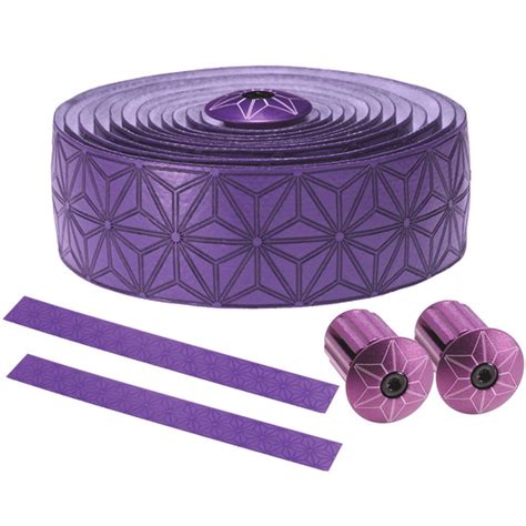

Mögliche Lenkerbandoption:
Andere Ideen?
Die beiden wurden gerade von der Person neben mor vorgeschlagen...

Lenkerband Variante 1 - die anderen sehen alle aus als würden die sich echt mies anfassen...^^
