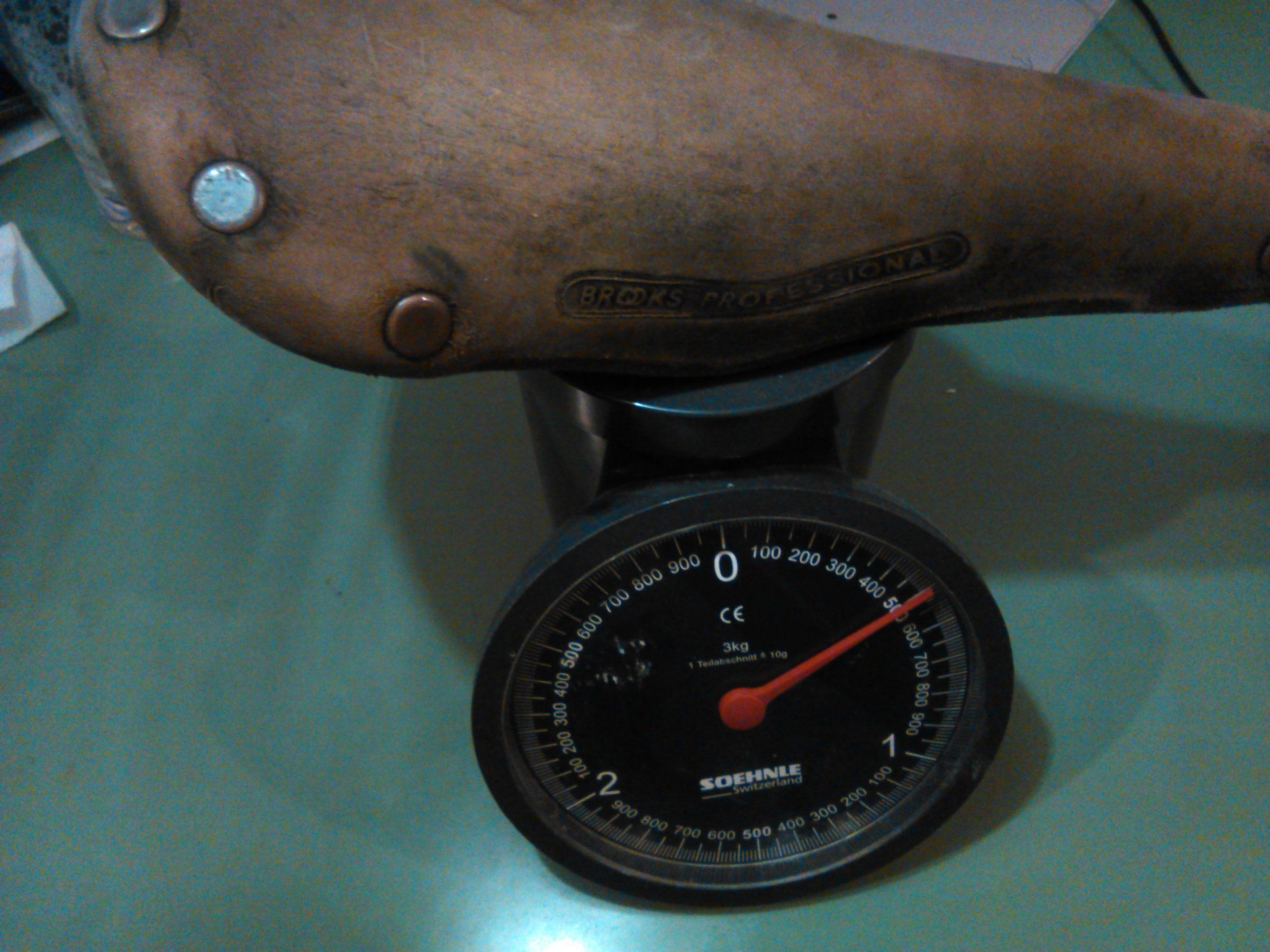

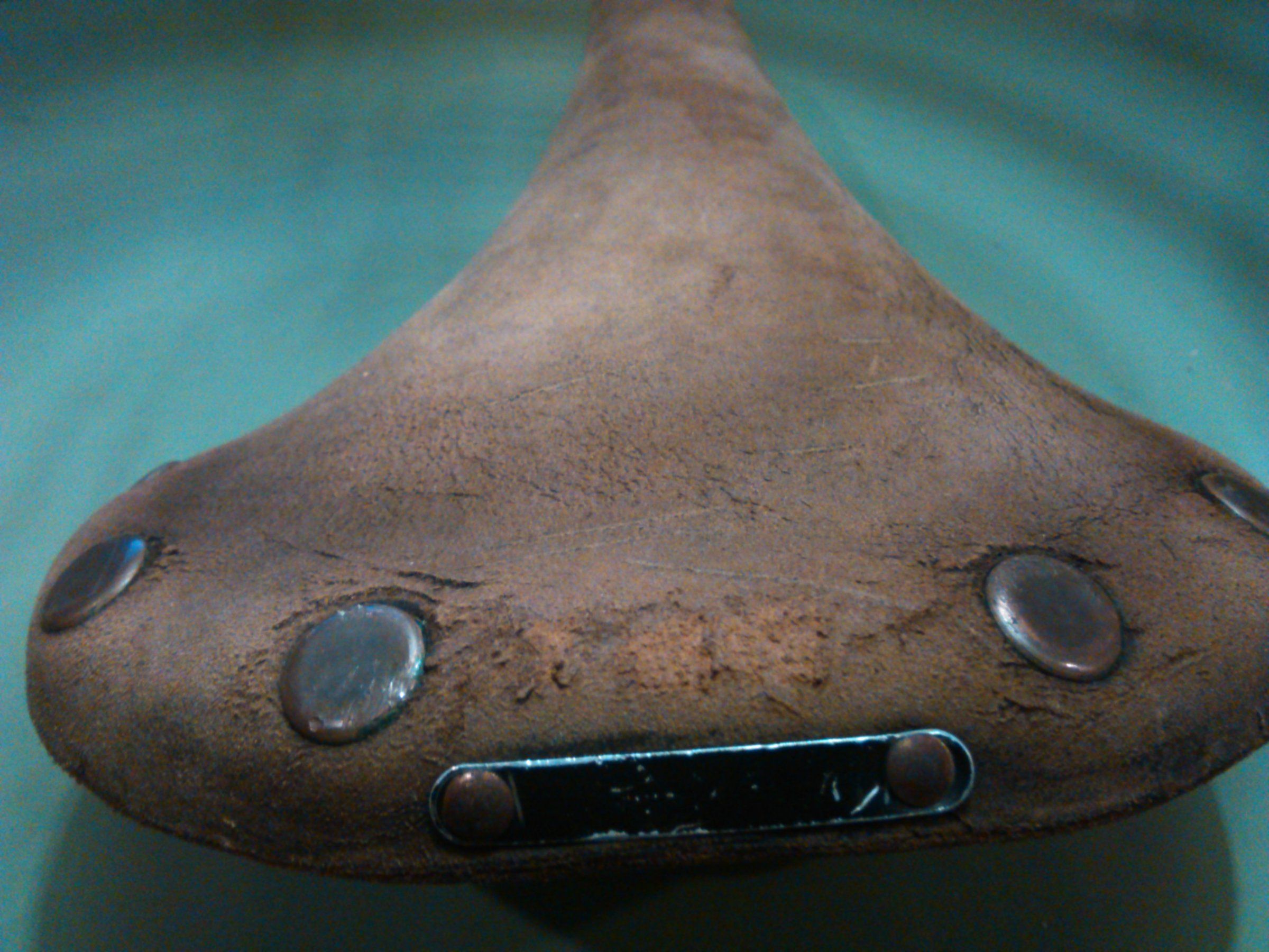

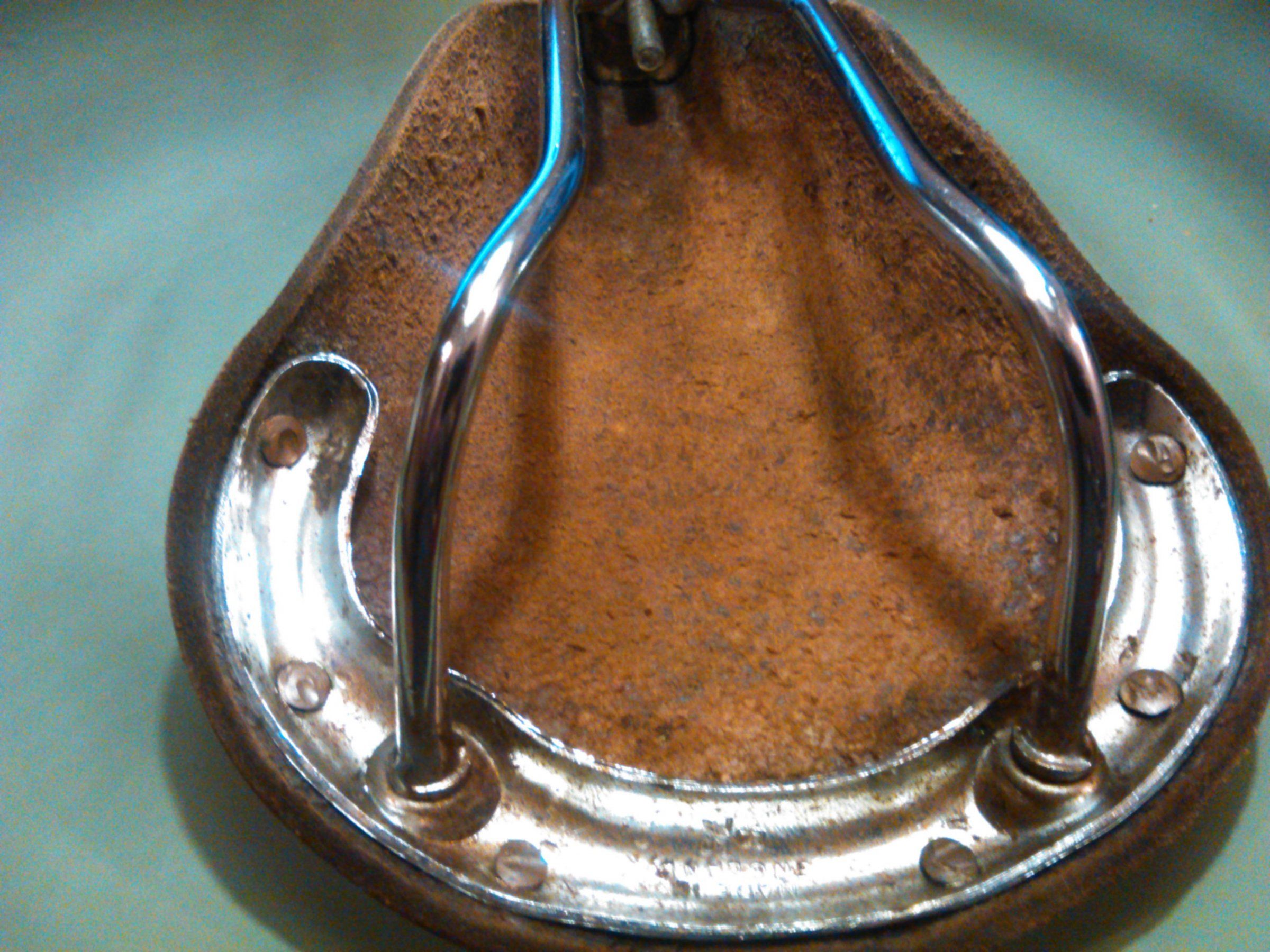

Ein ungespannter verstaubter Flohmarktbrooks von 1975
in meiner Obhut
Estemal in Handwarmes Seifenwasser eingeweicht und
mit weicher Bürste abgeschrupt.
Mehrmals gabs dann Warmwasserspühlungen teiweise geschrubbe.
Edle rausmasiererei dann bis die Form passt
Nach 2 Tagen 485g
Übermorgen untenoben Fett.

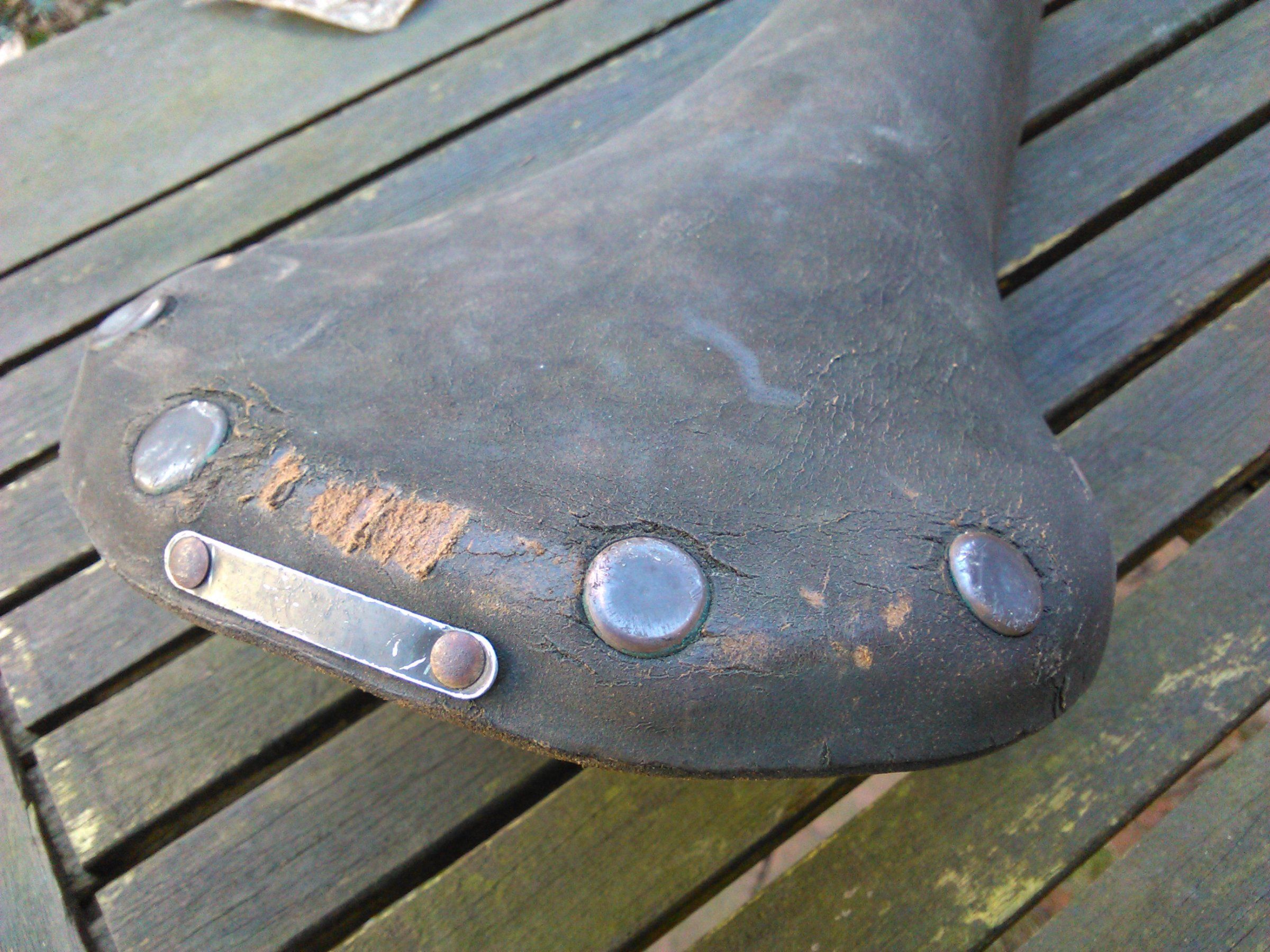

Hi, hat Jemand Erfahrung mit Sattelnieten? Bei meinem Idéale is vorne links die Niete locker/defekt......
Mit Schraubstock komm ich net rein, Amboss hab ich net. Was für'n Werkzeug kommt in Frage oder wer kann's richten? Wo gäbe es passende Nieten?
Danke im Voraus für Tipps, h.
