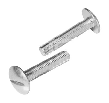

Die Idee mit den Schlossschrauben könnte in die richtige Richtung gehen. Nur passen diese gerade nicht, weil der 4kant eine entspr. Gegenform braucht, damit der Kopf auch wirklich am Leder anliegt. Der 4kant könnte sich zwar auch ins Leder einarbeiten, aber die damit beabsichtigte Verdrehsicherung ist dann futsch. Zum festhalten gibts ja auch nix.
Besser sind da z.B. Becherschrauben. Die haben einen breiten flachen Kopf und eine Werkzeugaufnahme.

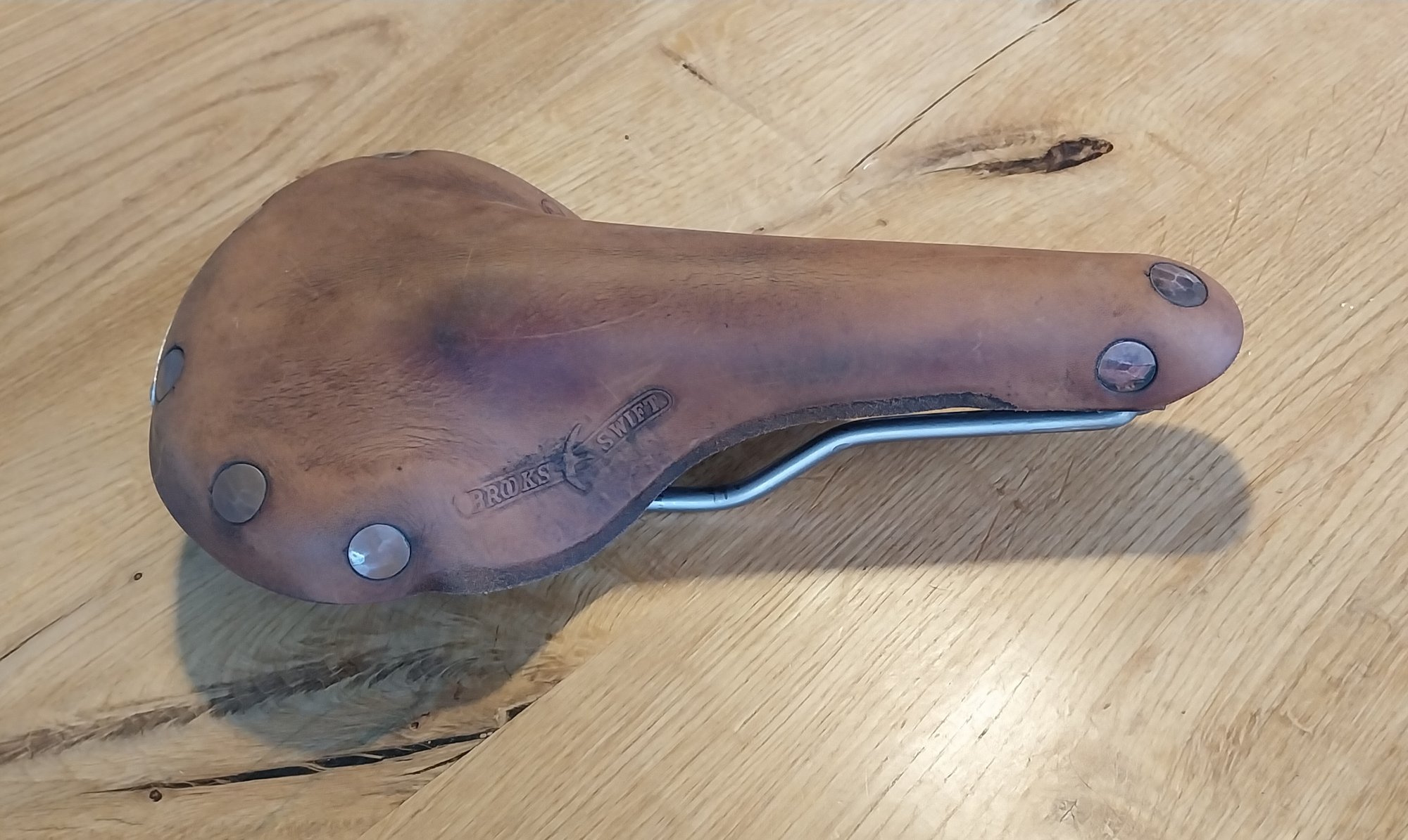

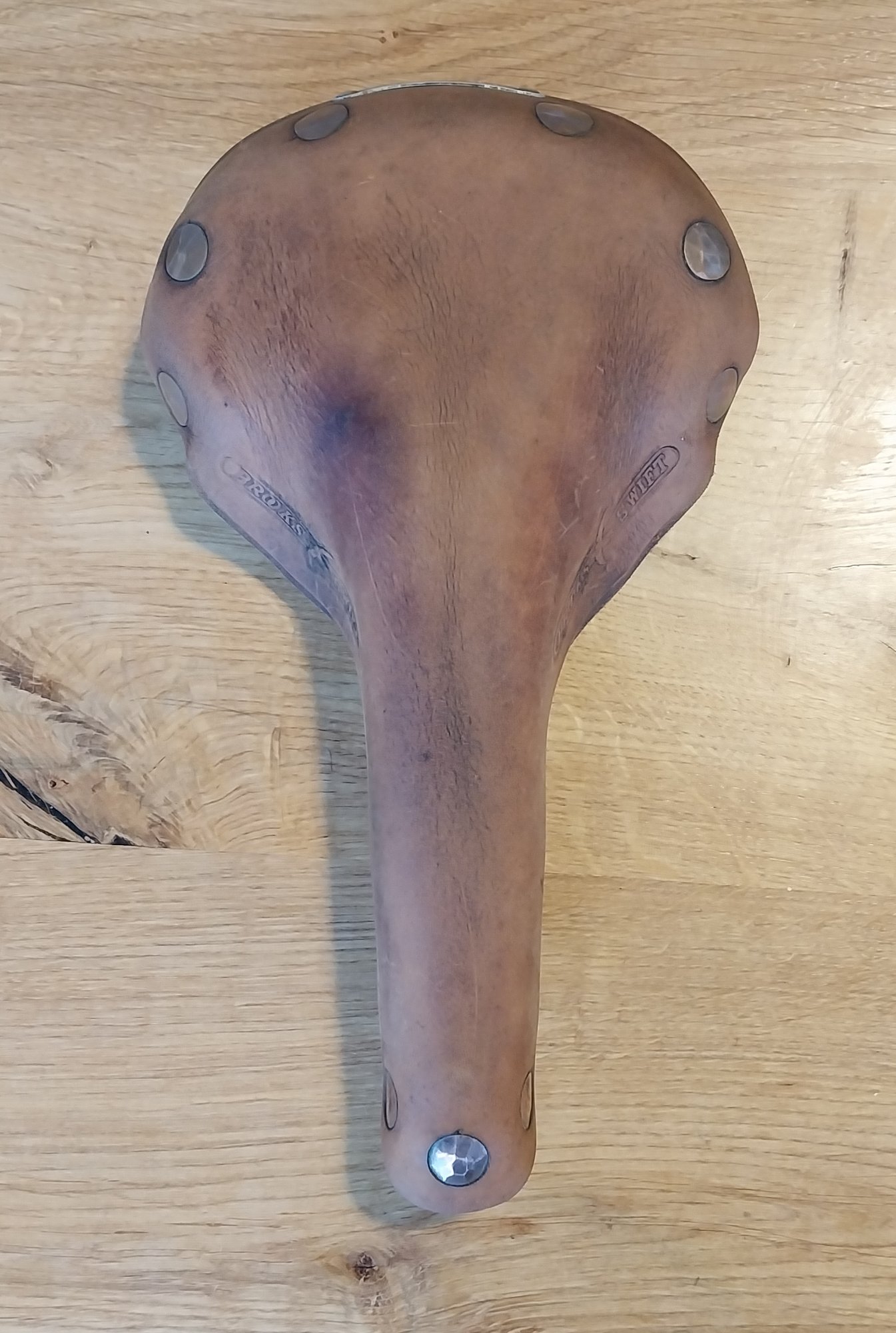

Ich bin gerade dabei, den Brooks Swift von meinem Fang neulich aufzuarbeiten. Die Satteldecke war im Bereich der Sitzhöcker stark eingedrückt; das wollte ich ausgleichen.
Nach 2 Runden Wasserbad und Ausformen sieht das Ergebnis jetzt so aus. Ich bin damit schon recht zufrieden. Meint ihr, da kann man noch mehr rauskitzeln oder sollte ich ihn vollends trocknen lassen und fetten?

Sieht schon besser aus.
Ich hatte mal einen ähnlichen Kandidaten und habe von unten etwas untergefüttert damit die Dellen rausgedrückt werden, ich habe Lappen eingequetscht und dann die Form modelliert und mit Mull umwickelt.
So habe ich ihn trocknen lassen und zwischendurch immer mal etwas korrigiert.
Erst wenn alles für Dich passt und der Sattel richtig trocken ist, geht es weiter.

Danke für deine Einschätzung. Ich hatte von unten auch ordentlich mit Pappe ausgestopft. Ich denke, ich wässere nochmal eine Runde.

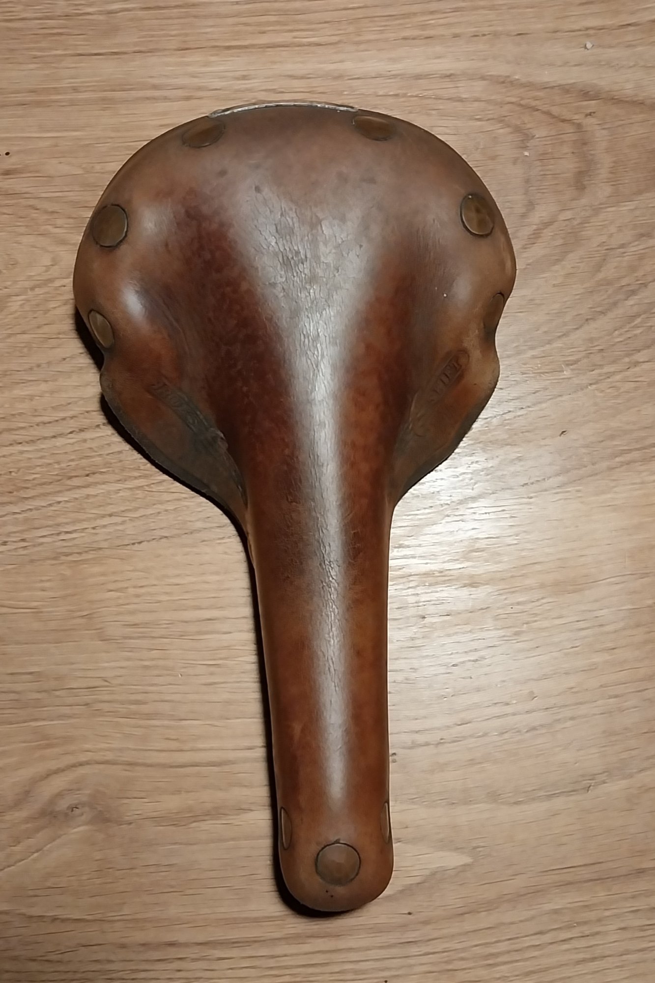

Kurze Frage, zu meiner Sattelunterseite.
Mit Proofide behandeln oder gibt's erfahrungsgemäß was besseres bei diesem Zustand?
