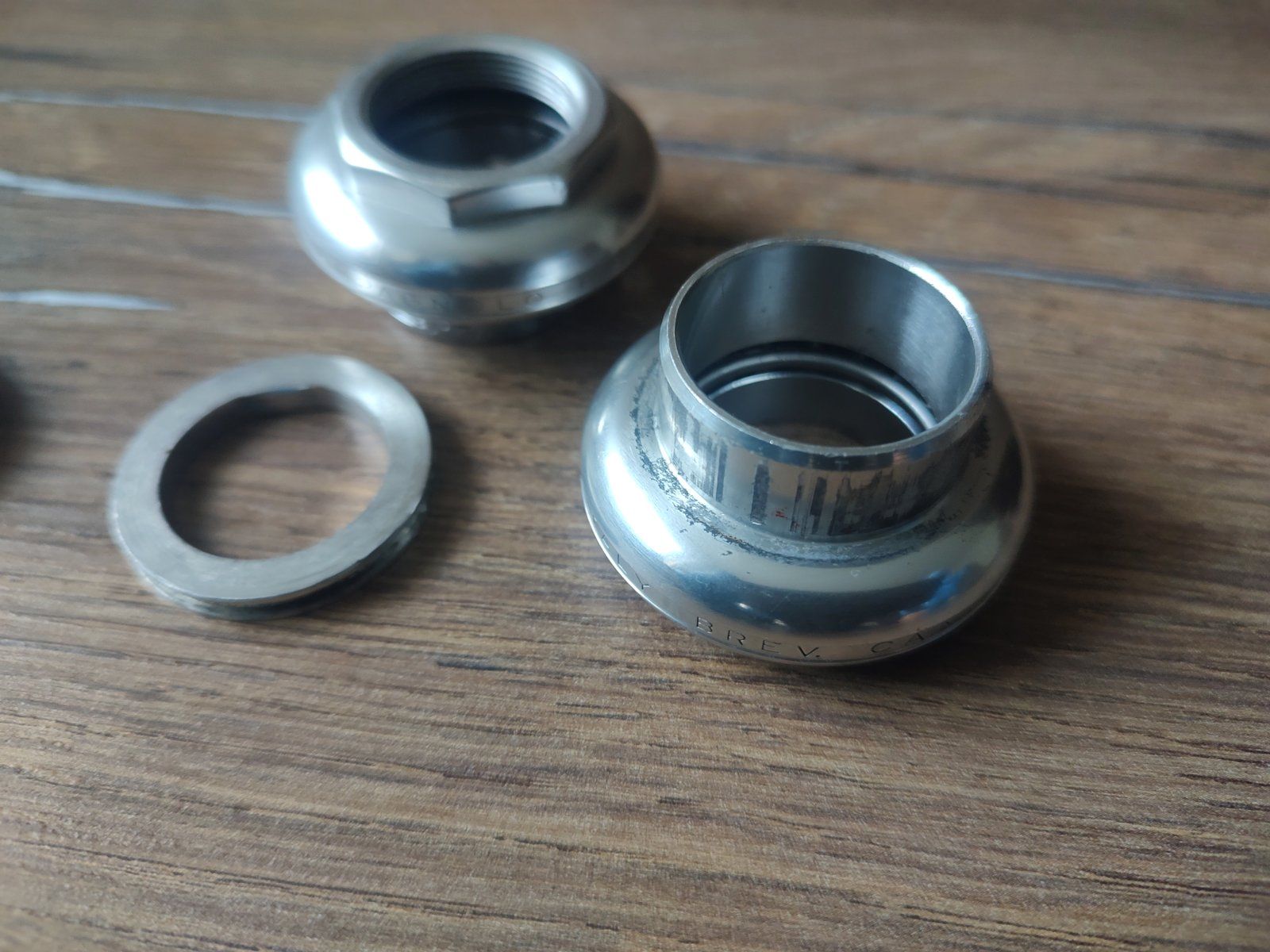

Campagnolo Super Record Steuersatz FRA
Schöner Zustand
80 + V

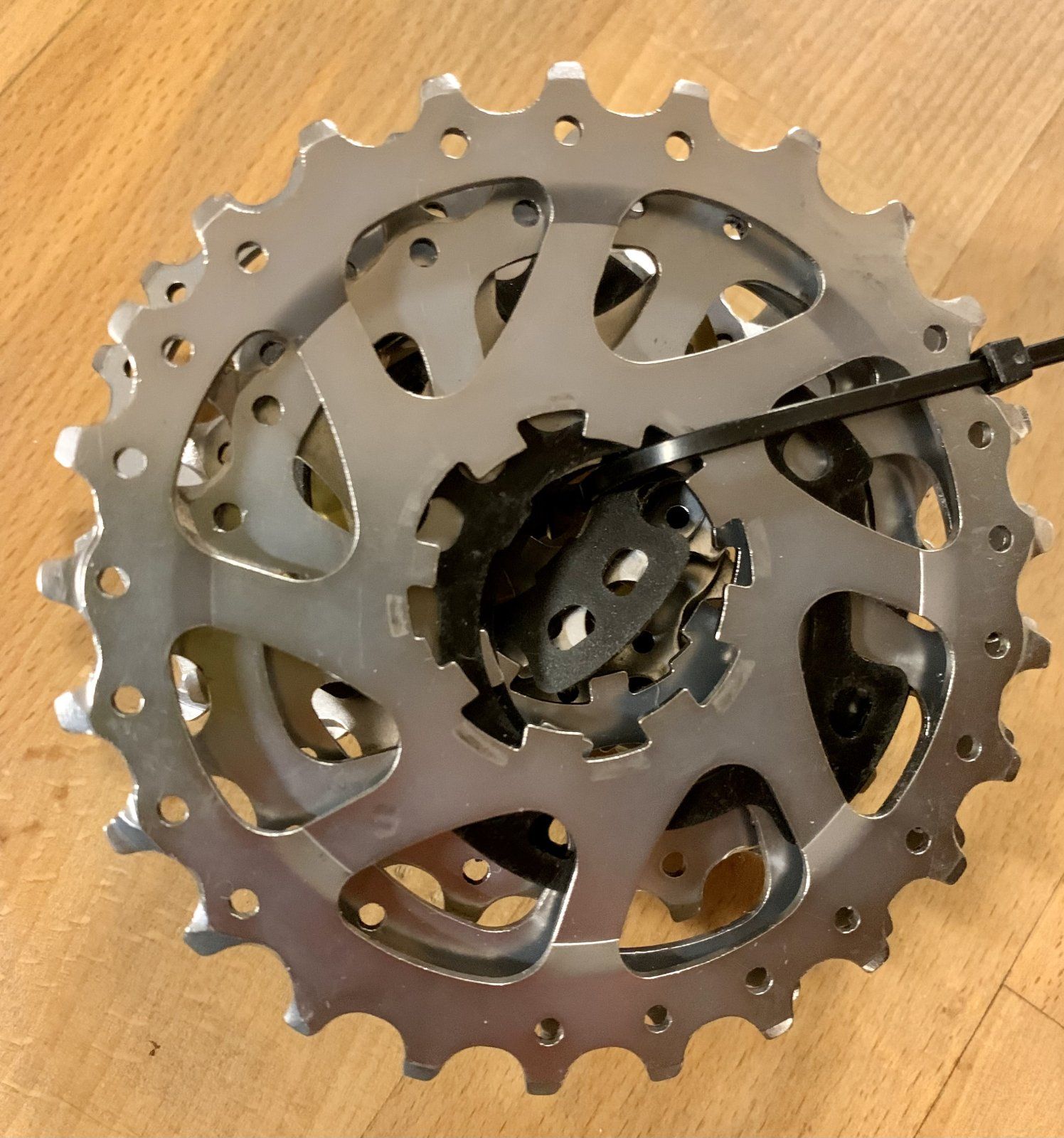

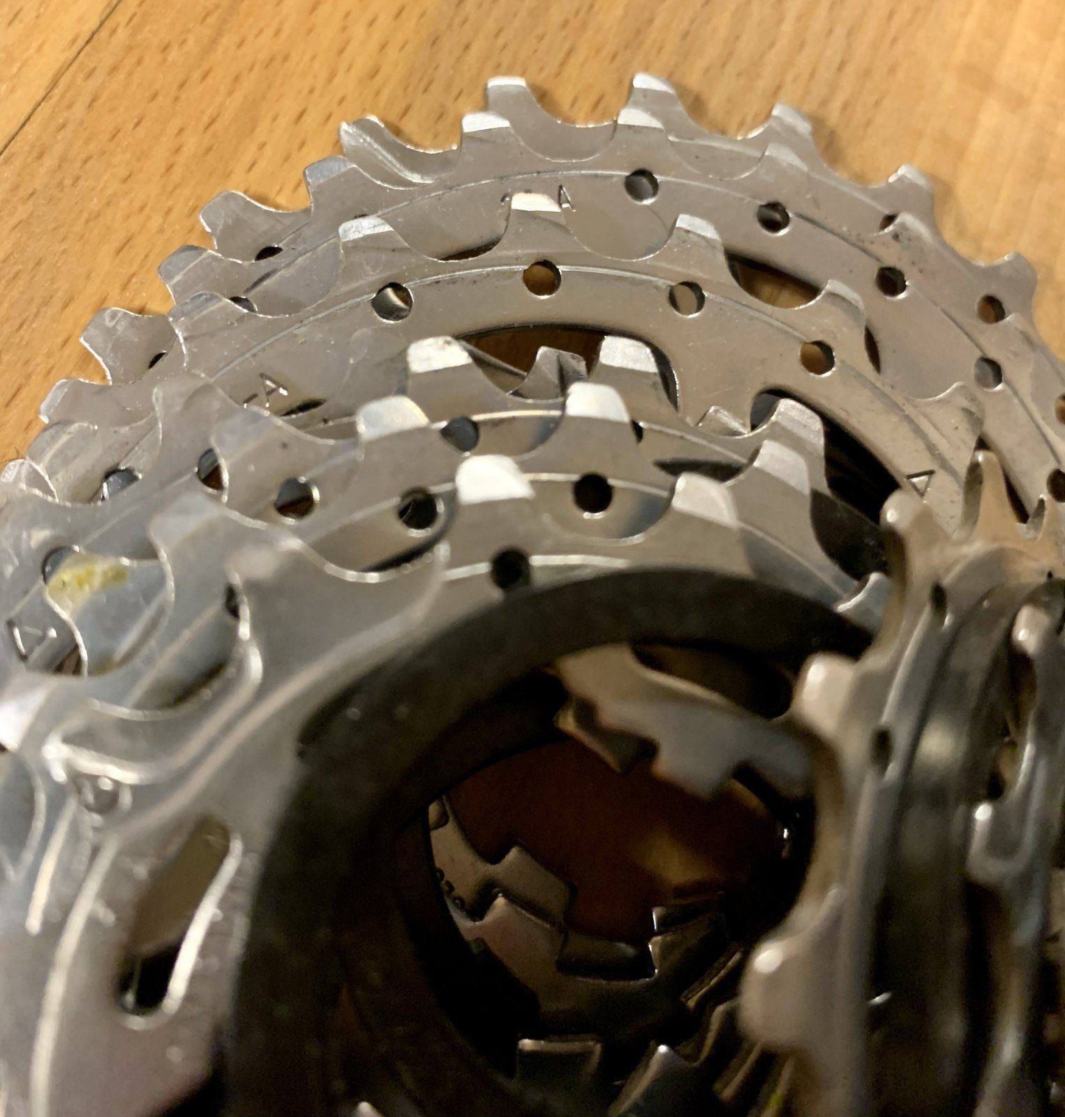

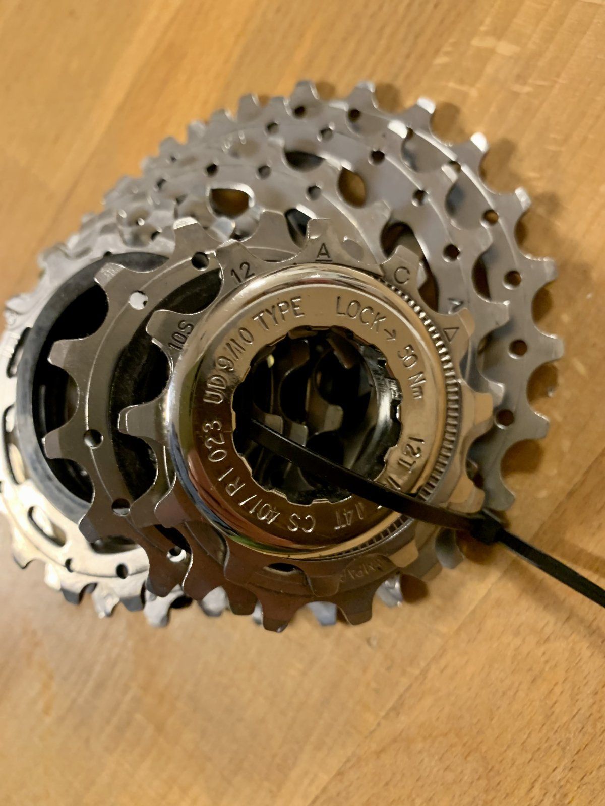

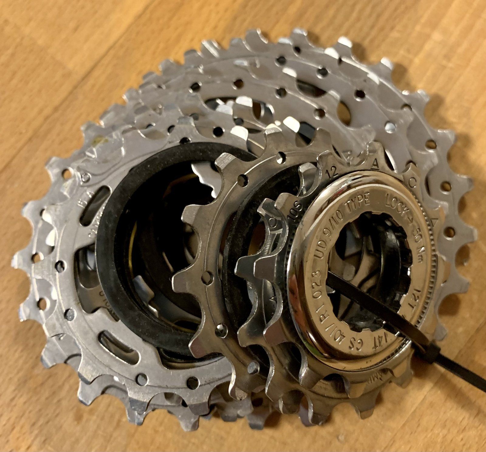

Campagnolo 10f Kassette 12-25
Denke es ist eine Veloce.
Neuwertig, keine 300km
Ob der Abschluss Ring original ist kann ich nicht mehr nachvollziehen aber er passt.
36€ inkl Hermes
Ruckizucki weg Richtung Bremen
