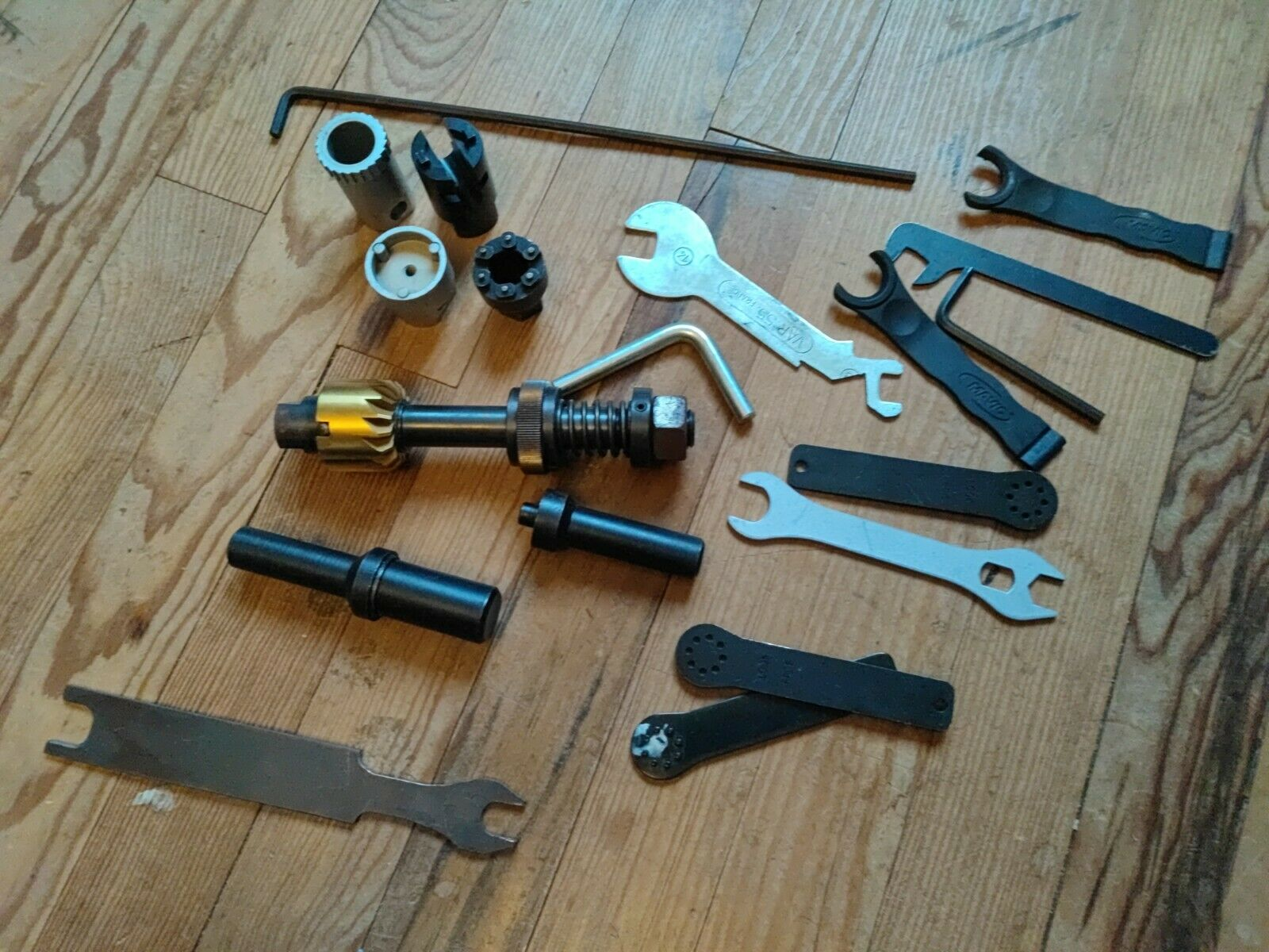

Die beiden Schalen (Teile-Nr. 610 002) haben innen einen angeschrägten Absatz und damit die Konterung (der linken und rechten Schale, denn damit befestigt man das Tretlager im Rahmen) richtig hält, sollte eben das Tretlagergehäuse angefast werden.
(auf dem Foto des angebotenen Lagers sehe ich übrigens die beiden schwarzen U-Scheiben mit der Teile-Nr. 610 005 nicht)
Die Plastikdinger sind beim Ausbau draufgegangen.

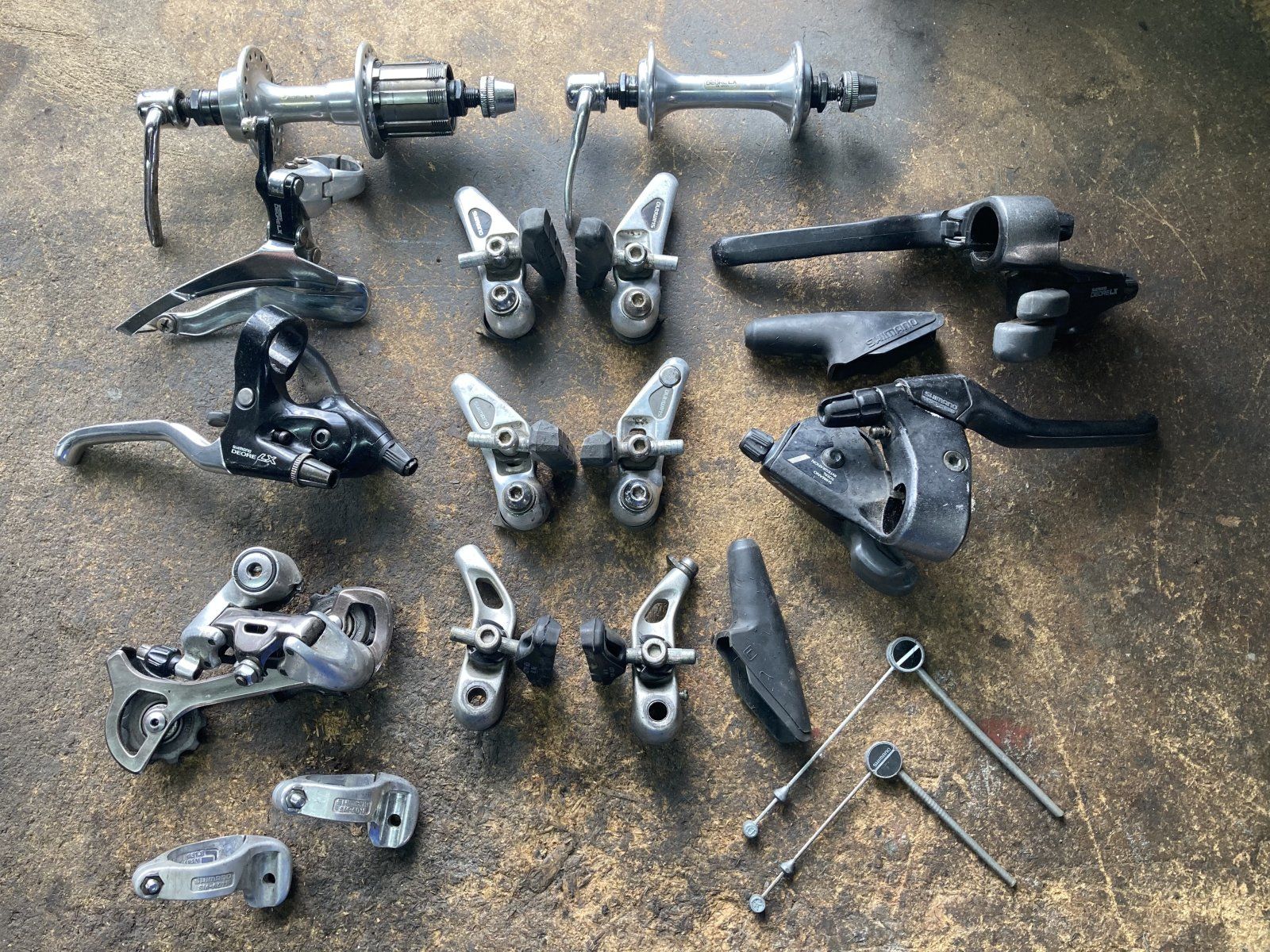

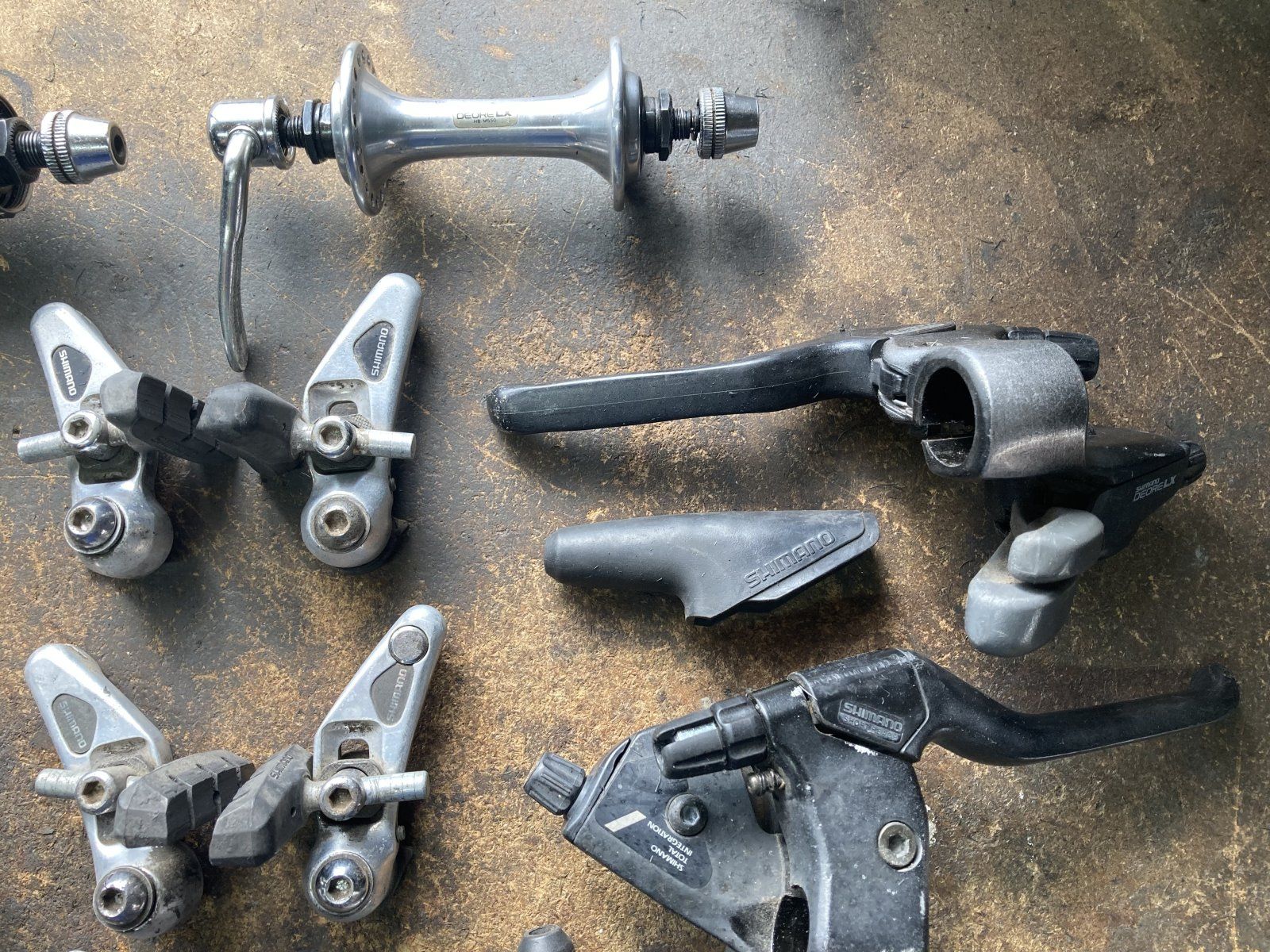

Mensch, jetzt hab ich so viele WOWs auf dem Beitrag. Findet ihr es wirklich so günstig? Den Kram hab ich von Rädern abgeschraubt kurz bevor sie zum Altmetall kamen. Klar die Arbeitszeit fürs abschrauben, aber ich wollte nicht das das so vernichtet wird. Da kann man sicher noch einiges von brauchen.
Eine gute Einstellung. Das ist nicht günstig sondern fair und gut für das Forum bzw. den eher geschlossenen Bereich hier.
Ich gebe auch vieles einfach nur weiter. Kostenlos natürlich. Gerade wieder. Eine einfache Einstellscheibe an den @Fadenfischfan

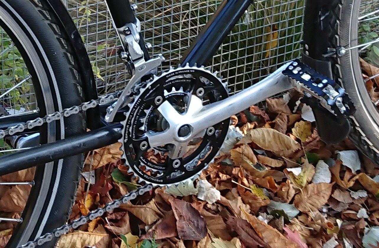

Mein ehemaliger Herkelmann-Reiseradrahmen hat die "Behandlung" (also das Anfasen) bereits erhalten, als er neu war (das war 1994) und es wurde dann exakt dieses Lager von mir eingebaut und ein paar Jahre gefahren.
Aufgrund eines Produktionsfehler der Welle, brach diese irgendwann und ich baute dann ein "normales" Tretlager ein (fuhr dieses ebenfalls mehrere Jahre).
Als ich das Rad im letzten Jahr für meinen Freund aus Wien hergerichtet habe, erhielt es (neben einigen anderen Neuteilen) auch wieder ein neues Mavic 610 Tretlager.
Hier eine Detailaufnahme:

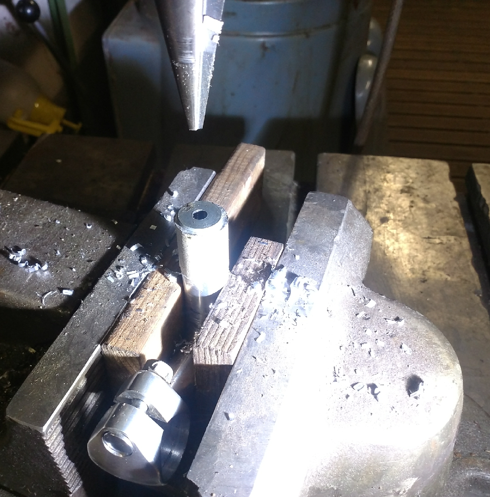

Könnte man nicht einfach einen Kegelsenker in der richtigen Größe (40mm) auf einer Standbohrmaschine benutzen?
Mit dem richtigen Winkel! Da beginnen häufig die Probleme.
Am Wochenende habe ich einen Vorbau für eine Gabel mit sehr kurzem Steuerrohr "kurzerhand" passend gemacht.
Glücklicherweise ward ein passender Kegelbohrer in der Werkstatt gefunden, sonst hätte ich eine Feile und mich quälen müssen. :rolleyes:
Mein ehemaliger Herkelmann-Reiseradrahmen hatte die "Behandlung" (also das Anfasen) bereits erhalten, als er neu war (das war 1994) und es wurde dann exakt dieses Lager von mir eingebaut und ein paar Jahre gefahren.
Der hätte die passende Größe und den passenden Winkel. Kostet knapp 30 Euro.

Datt is ein dünn Blechbohrer
gibt es nicht inzwischen oversize steuerrohre, die auch angefast werden? vielleicht passt ja aus dem bereich ein fräser. mein kleines köfferchen hört glaube ich bei 1 1/8" auf.
Die Senkungen beidseitig müssen im 1/100. mm Bereich zueinander fluchten sonst verspannt man das Lager , die Senkungsschräge ist ja die Basis , und das mögen die Rillenkugellager da drin gar nicht dazu wird die Welle bei jeder Umdrehung leicht gebogen , die ist gehärtet und mag das auch nicht , was wohl die bekannten Wellenbrüche an diesen Lagertypen erklärt .
Das Werkzeug von Mavic benutzt ja das Gehäuse als Führung , nur bitte , das ist innen unbearbeitet , Grate und Lötrückstande drin und auch Gewinde manchmal sogar eine Schweissnaht , das ist einfach keine Basis für die notwendige Genauigkeit die hier verlangt ist .
Normal geht das nur auf einer fetten Fräsmaschine oder Bohrwerk auf Umschlagfertigung per Drehtisch , und die Seitenflächen des Tretlagers müssen vorher absolut parallel zu einander sein (Spannbasis).
Man muss schon etwas zaubern um den Rahmen auf dem Tisch der Bohrmaschine genau auszurichten , die Senkungen dürfen ja auch keinen Versatz zueinander haben .
