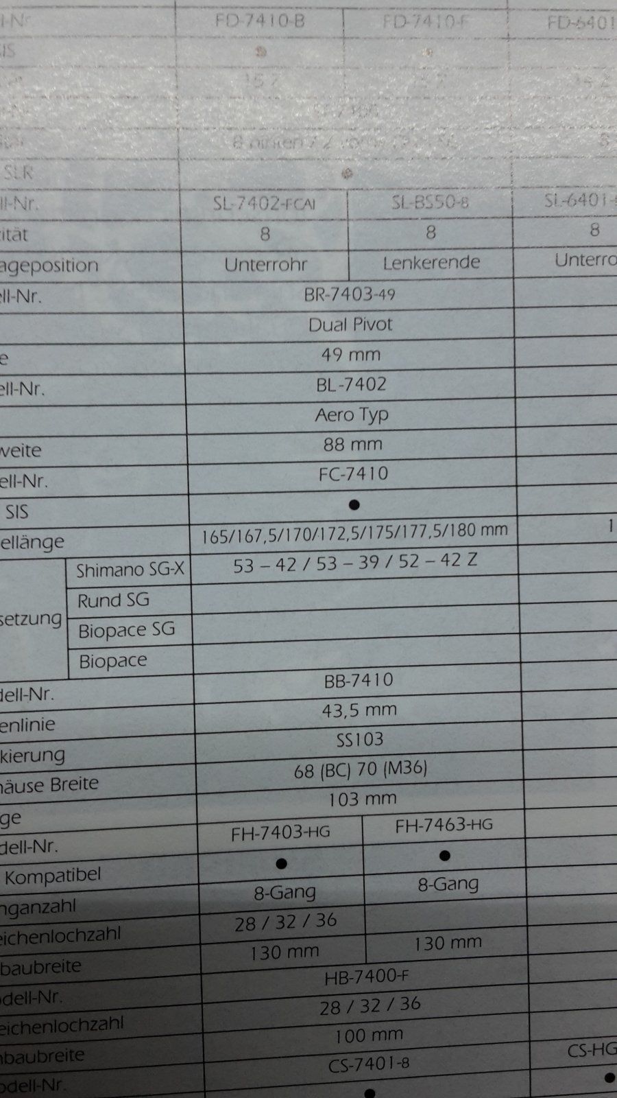

Wusste gar nicht, dass es die FC-7410 in 165 mm gibt. Vermutlich sehr selten?

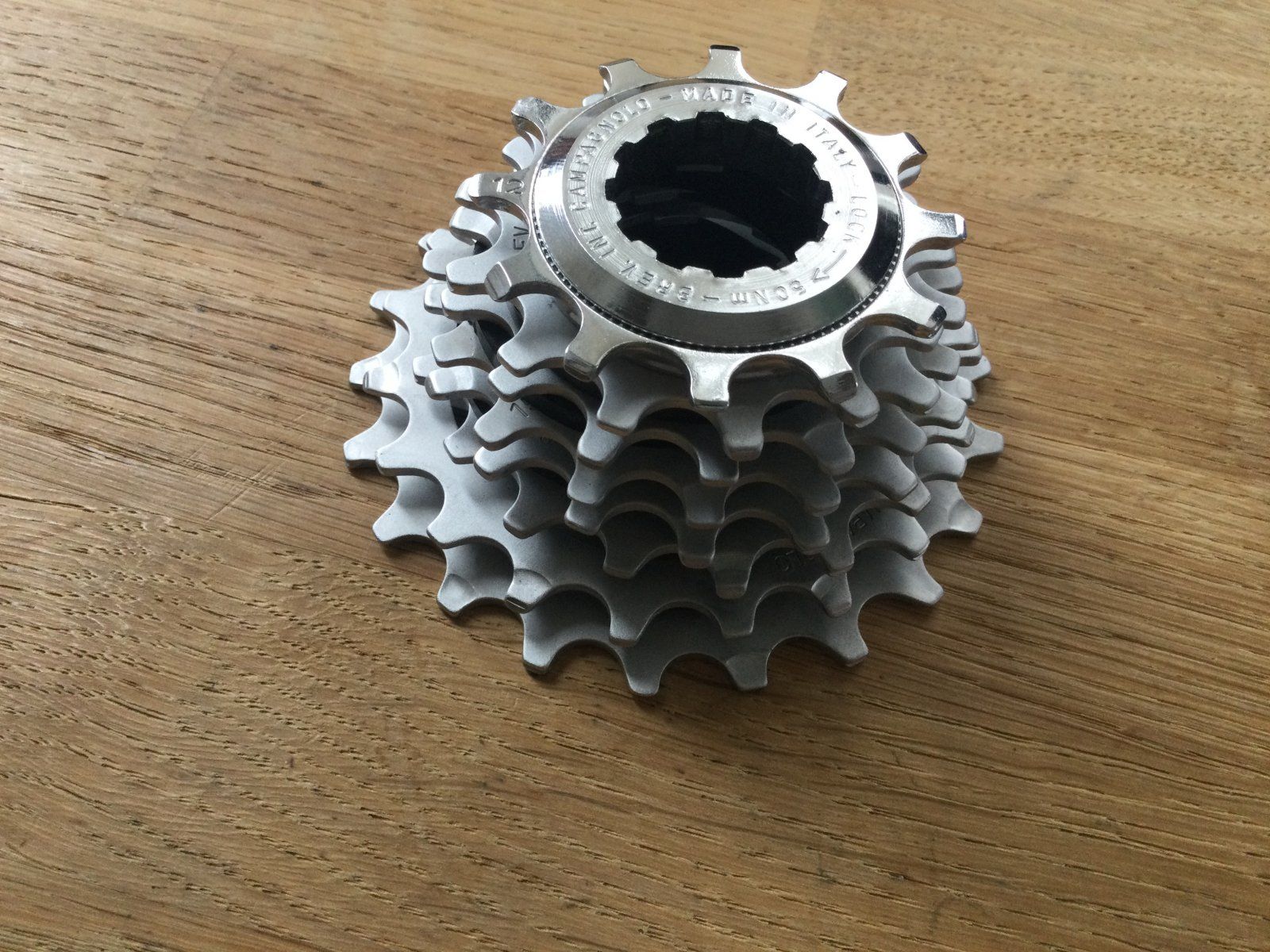

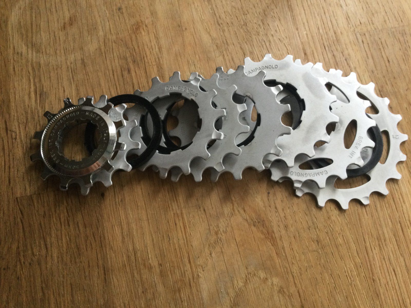

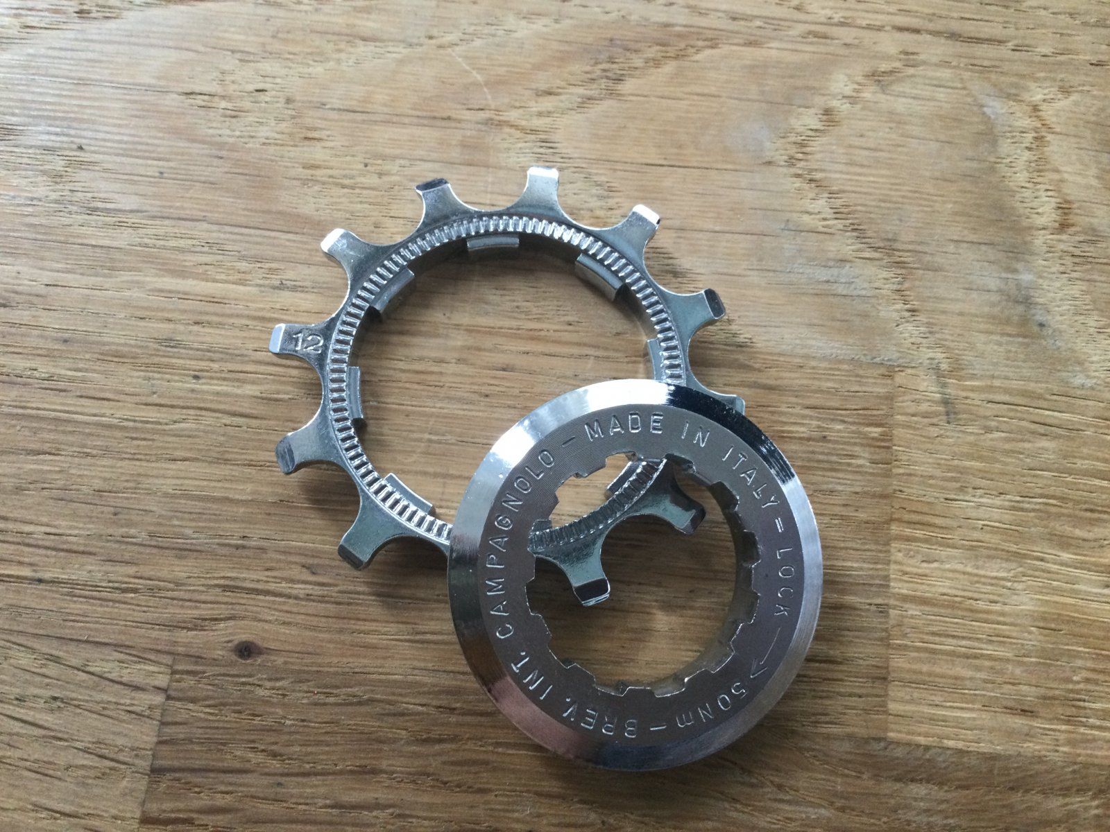

8f Aluritzelsatz 2.Gen 125g 12-13-14-15-16-17-19-21Z mit Lockring NOS 160€

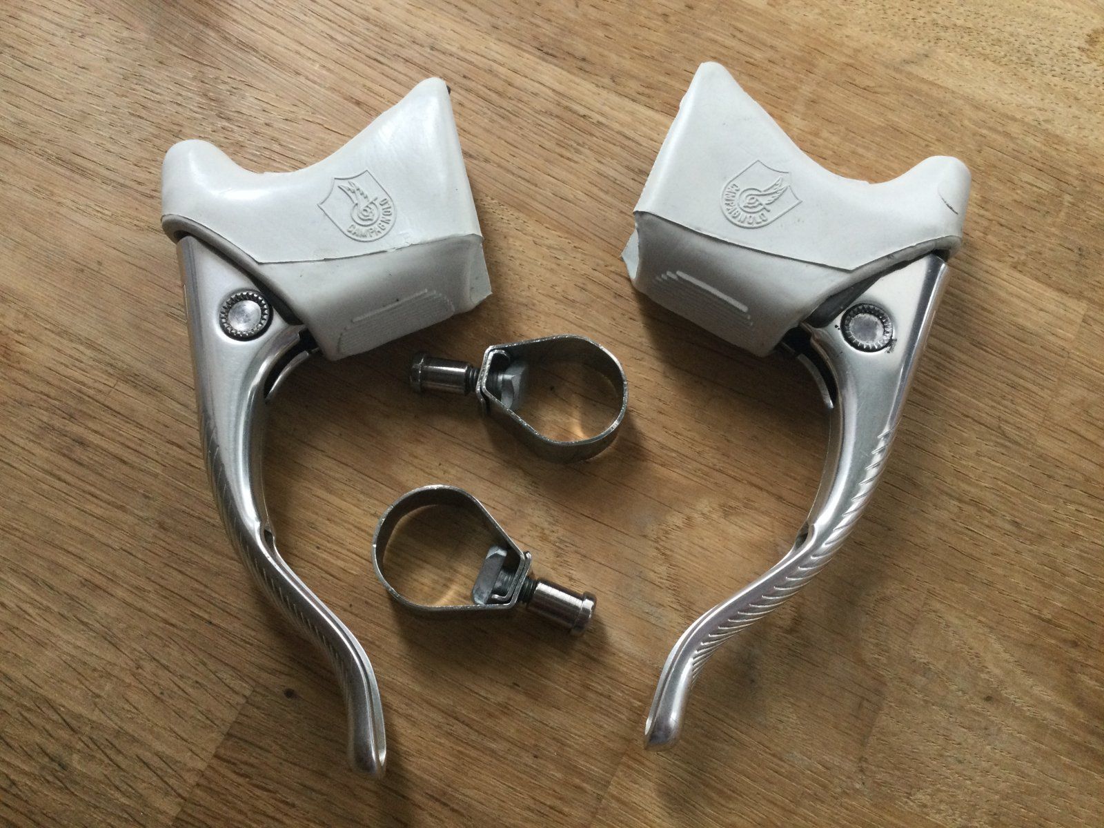

Bremsgriffe 1.Gen Aero/Non-Aero NOS 155€

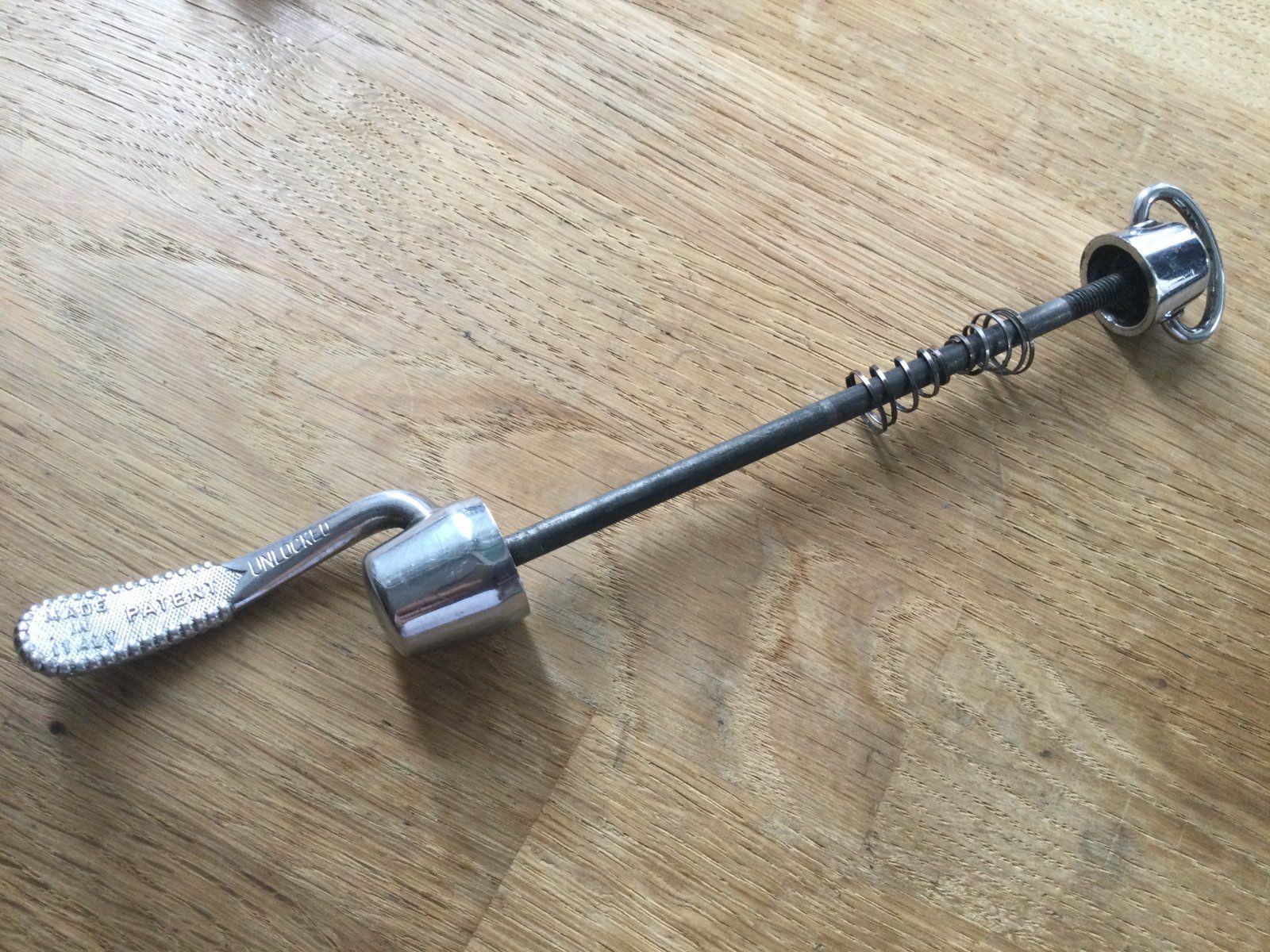

Schnellspanner 1.Gen 18€ einzeln, vorn (davon hab ich zwei)

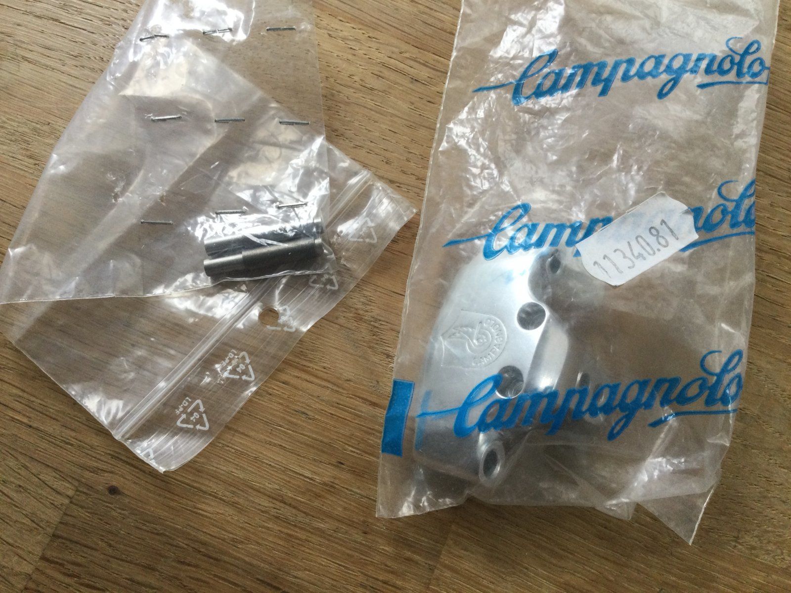

1.Gen Schaltwerksteil mit Nieten NOS 120€

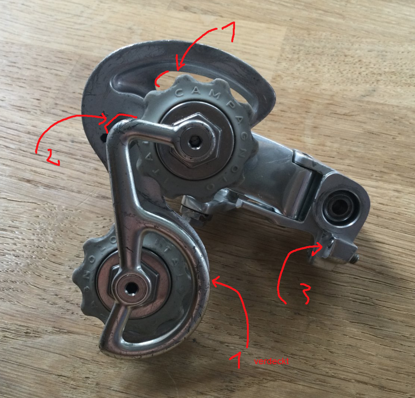

Schaltwerk 1.5Gen gebraucht, original 1
Hatte das Schaltwerk der 1. Gen nicht einen komplett geschlossenen Käfig?
Ich habe allerdings jetzt auch schon ein paar Angebote gesehen, wo ein solcher offener Käfig an einem sog. 1.Gen-Schaltwerk dran war...?
Bei Campa C-Rec undsoweiter ist das manchmal auch gar nicht soooo durchsichtig.
Käfig ist schnell beschädigt, ggf wechseln deswegen einige den gegen 2.gen aus?
Würde mich verwundern, wenns so angeboten wurde?

Optisch ist das dem reinen 1. gen ja weit aus unterlegen...
Nein, das 1. Gen. Corsa Record hat auch diese Nase für den Ausfaller, der immer abbricht.
Im 1. Post hat @grumpy0ldman das SW auch als 1.5 Gen. angeboten.
Das ist nicht nur ein 1 Gen mit anderen Käfig, sondern wirklich der Nachfolger.
Danke @a.j.h. @byf. Nochmal kurz für alle zur Klärung.
Die 1.5 Generation hat, die Features der 1.Generation mit ein paar Ausnahmen, die dann in der 2.Generation Standard sind. Das Schaltwerk gab es NUR sehr kurz 1986 datecode [21]
Das ist nix gebasteltes, das kam so von Campa. Velobase taugt da null, wie bei allem was bei Campa nur sehr kurz verfügbar war. Meines Wissens ist diese Version auch in keinem Katalog. Was die Echtheit nicht ändert.
So wie SR Aero-Bremshebel, die sind auch nie offiziell gelistet worden oder Hochflange SR Naben ohne Luft-Löcher in den Flanschen.
1) Gefräste Löcher im vorderen Röllchenkäfig, bei der 2.Gen sind die gestanzt und Eckiger, der Grund war wohl die Verschmutzung innerhalb des Käfigs bei 1.Gen
2) eine Edelstahlmutter zur Verbindung selbigen Käfigs am Gelenk, bei der 1. Gen. wird mehr oder weniger direkt ins Alu geschraubt
3) Einen Anschlag am Besfestigungsbolzen wie bei SR und 2.Gen, damit ist das bruchanfällige und komplizierte Bronzegussteil der 1.Gen samt Feder passé.

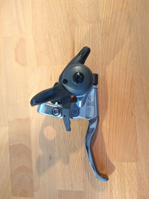

Shimano STX-RC Bremsgriff mit Shifter für 3 x 7
Die Dinger sind vor über 20 Jahren vom fabrikneuen Rad meiner Tochter abmontiert worden weil sie Grip-Shift haben wollte. Seitdem liegen sie bei mir herum. Der rechte Shifter schaltet von 1 bis 7 problemlos hoch und runter, beim linken klemmt die 3. Stufe aber 1. und 2. gehen. Da ist wohl etwas vorher flüssiges fest und klebrig geworden :( Ich überlasse die WD40 Flutung meinem Nachfolger und deshalb gehen die Dinger gegen 50 Euro VHB plus Porto für den gewünschten Transportweg weg.
Als Goody sind noch die unbenutzten Außenhüllen und Innenzüge dabei.

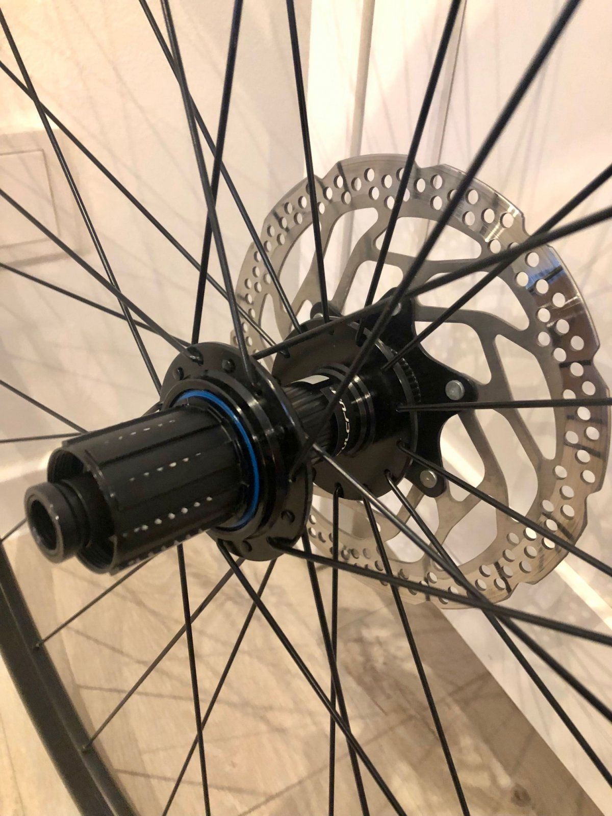

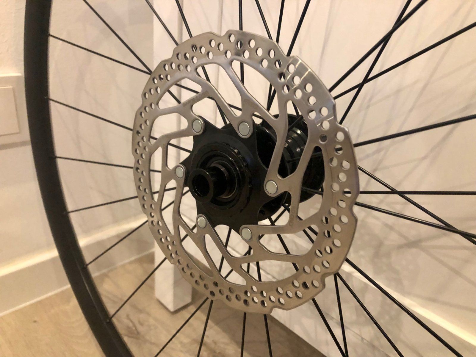

LRS Fulcrum Racing 900 DB aus einem Stevens Izoard Disc 2020, ca. 1000 Km Laufleistung. Dazu Shimano SM-RT30 160mm Scheiben (ca. 2800 Km Laufleistung, haben noch Bremsfleisch, kann ich gerne nochmal genau messen).
12x100 / 12x142 Steckachse. Auf Wunsch gibt es die Steckachsen noch dazu. 11s Freilauf für z.B. Shimano.
PS: die Decals/Aufkleber kann man entfernen wenn man ein ganz schwarzes Laufrad haben möchte. "Fulcrum" Schriftzug hatte ich bereits abgemacht.
99 Euro Abholung in Köln, Versand möglich. Einfach ansprechen :)

danke, jetzt weiß ich auch, von wann mein C-Rec Sw ist!
Die Dinger sind vor über 20 Jahren vom fabrikneuen Rad meiner Tochter abmontiert worden weil sie Grip-Shift haben wollte. Seitdem liegen sie bei mir herum. Der rechte Shifter schaltet von 1 bis 7 problemlos hoch und runter, beim linken klemmt die 3. Stufe aber 1. und 2. gehen. Da ist wohl etwas vorher flüssiges fest und klebrig geworden :( Ich überlasse die WD40 Flutung meinem Nachfolger und deshalb gehen die Dinger für
VHB 100 Euro
plus 5 Euro Porto für die DHL weg. Als Goody sind noch die unbenutzten Außenhüllen und Innenzüge dabei.
Datecode findet sich innen auf dem vorderen Parallelogrammteil. Gerne verdreckt dieser Bereich.
Leute die nicht putzen kommen da nie drauf...
Das C-Rec. Schaltwerk 1.Gen von 1984 hat übrigens den für Campa extrem untypischen Datecode 84
Datecode findet sich inne auf dem vorderen Parallelogrammteil. Gerne verdeckt dieser Bereich.
Geputzt ist meines, aber mich interessieren Datecodes nur selten :D
