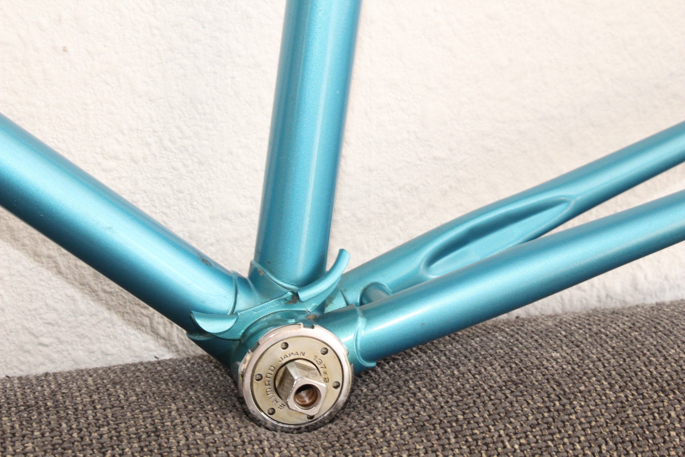

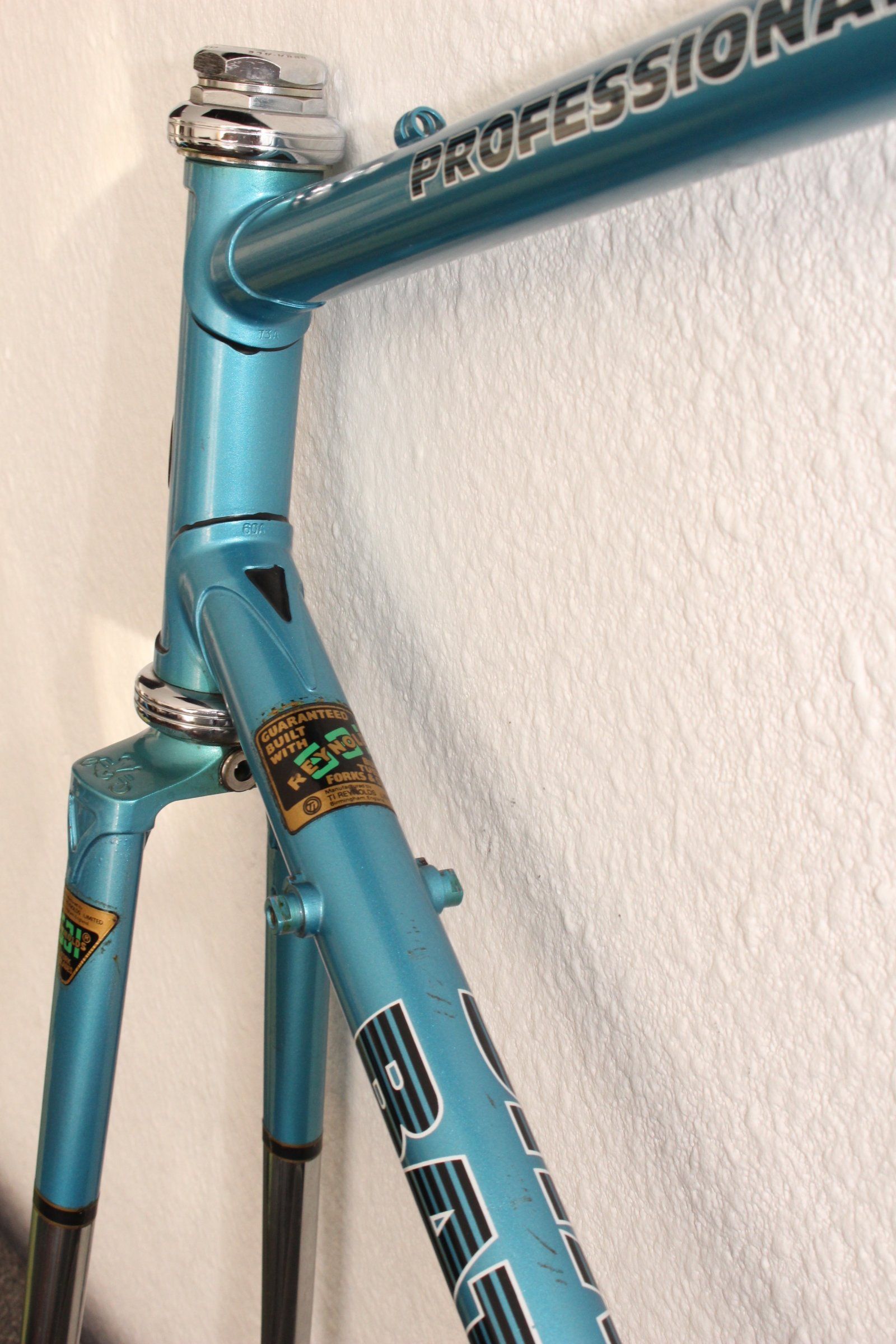

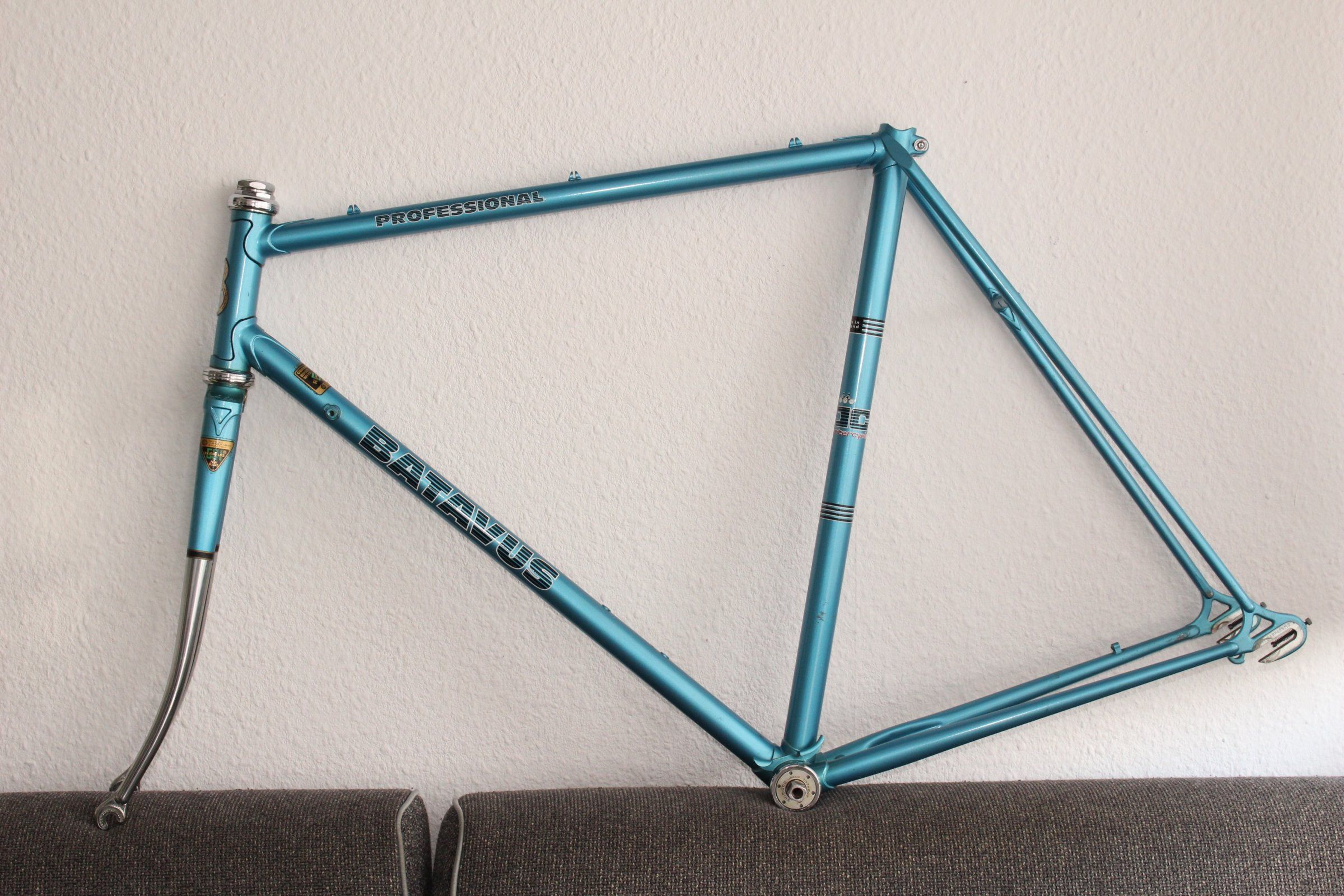

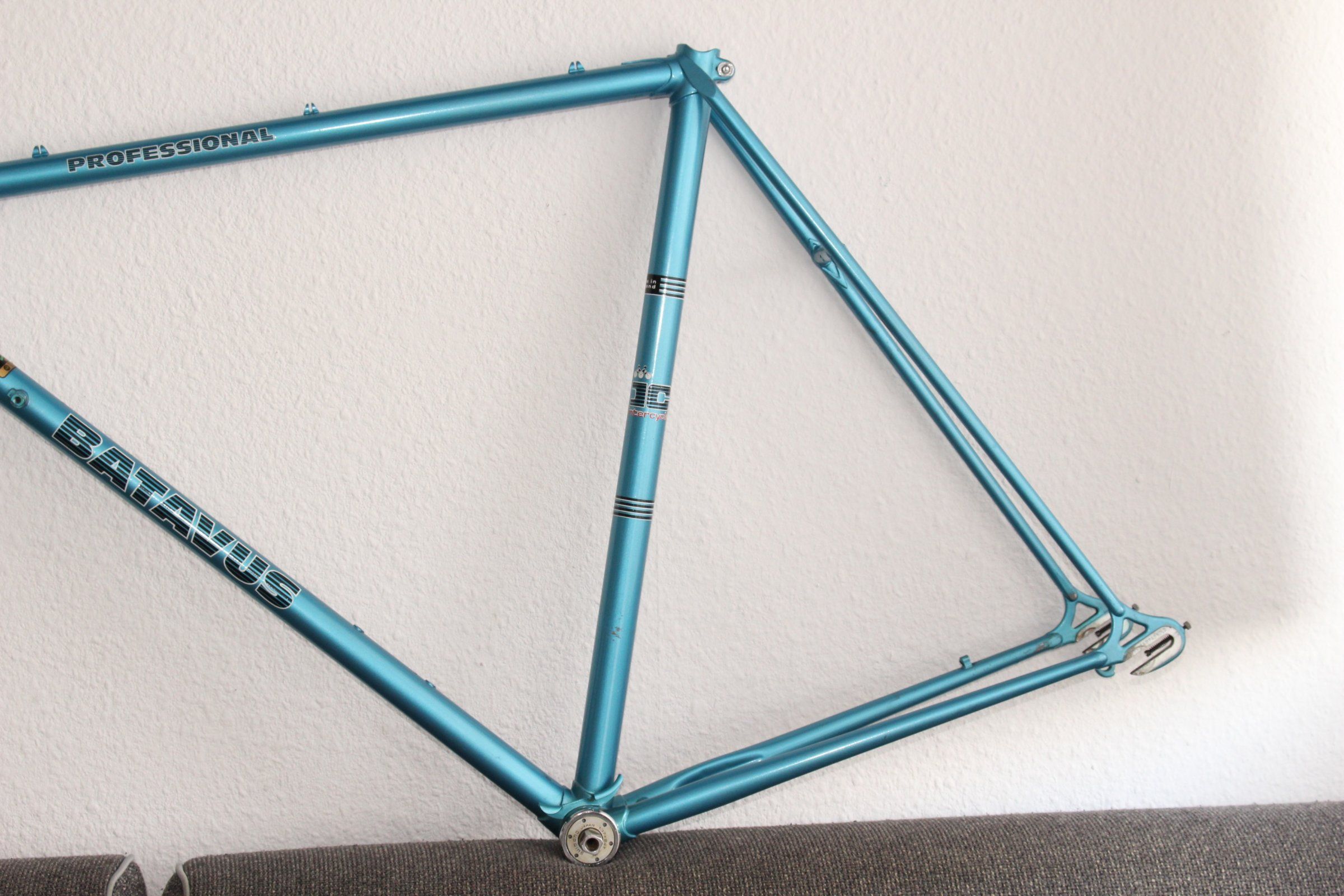

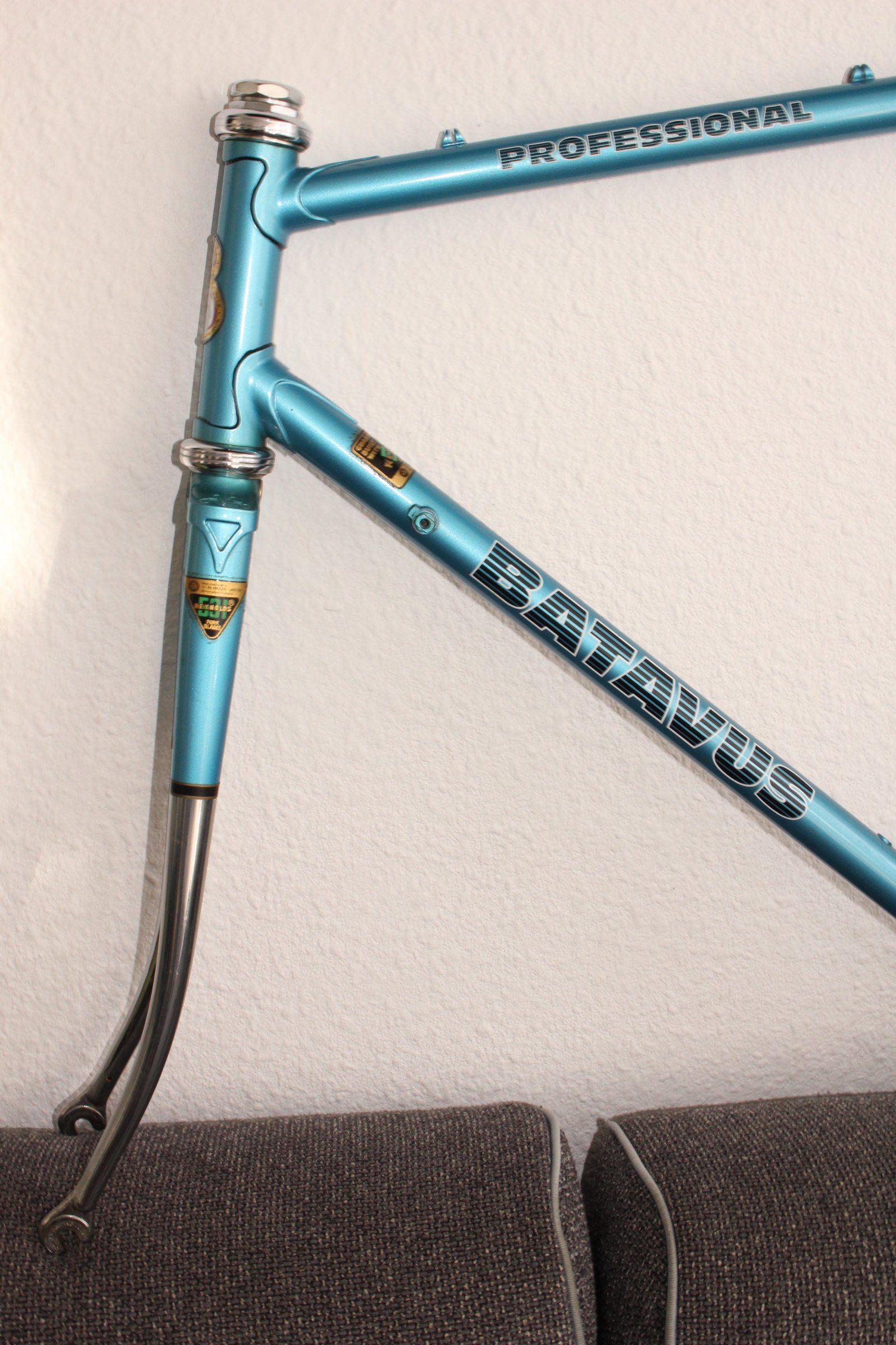

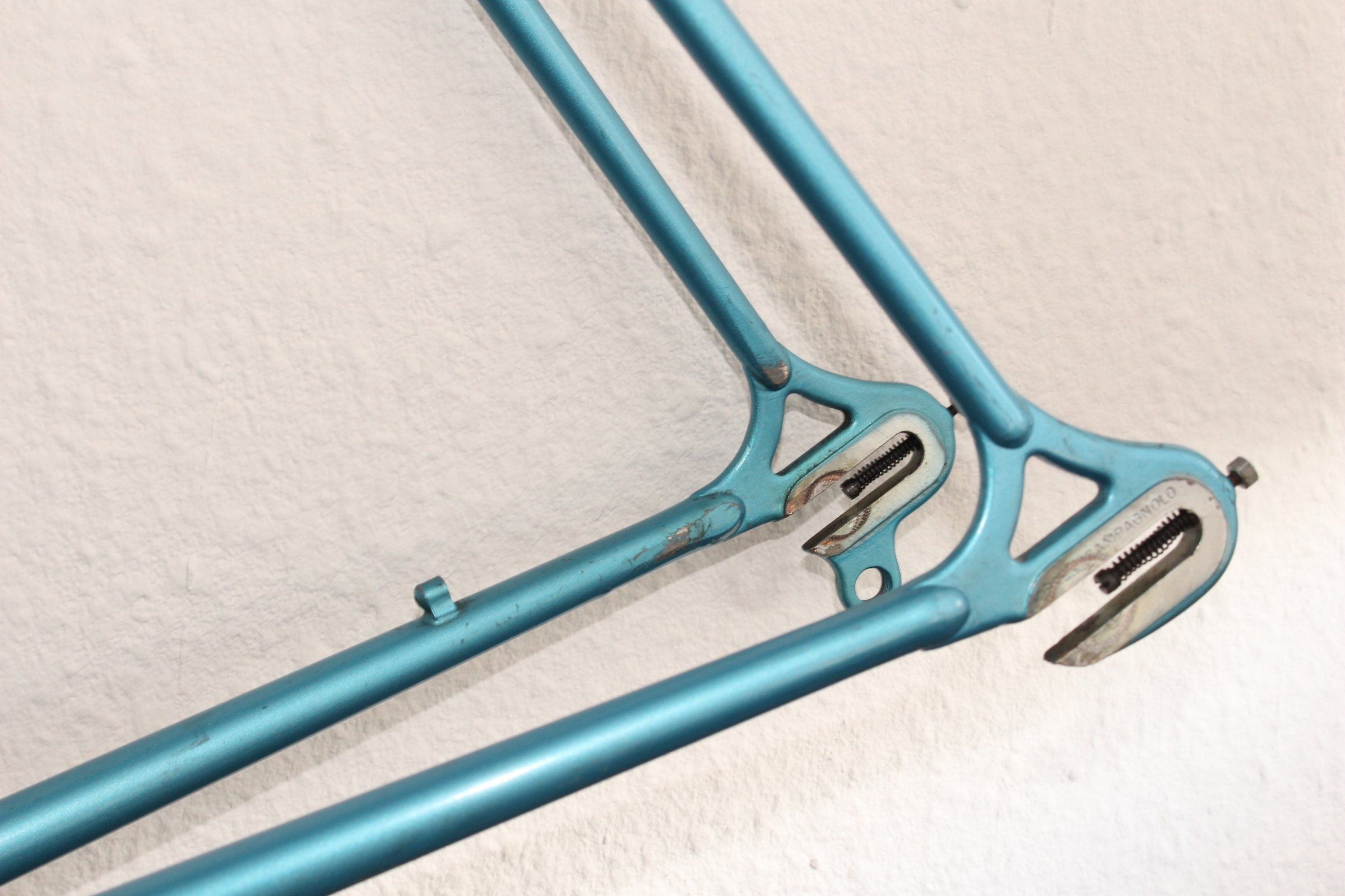

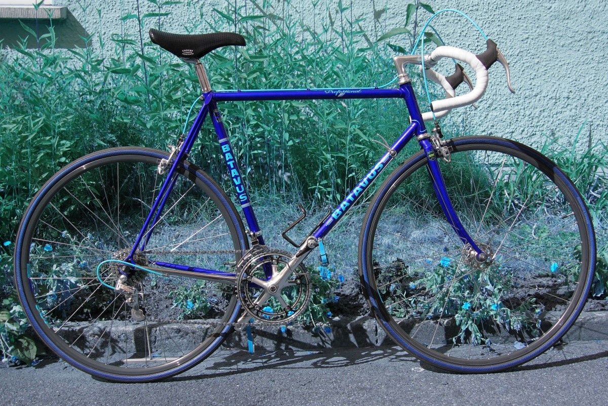

Batavus Professional Reynolds 531
Schöner Zustand mit paar Kratzern. Chrom top.
Dura Ace Innenlager und Steuersatz bleiben drin und laufen sehr gut. Optisch ebenfalls super.
RH 56cm (c-c)
Oberrohr 56cm (c-c)
Einbau hinten 120cm (gemessen)
Sattelstütze 27.0
Vorbau 22.2
120€ + Versand ERLEDIGT

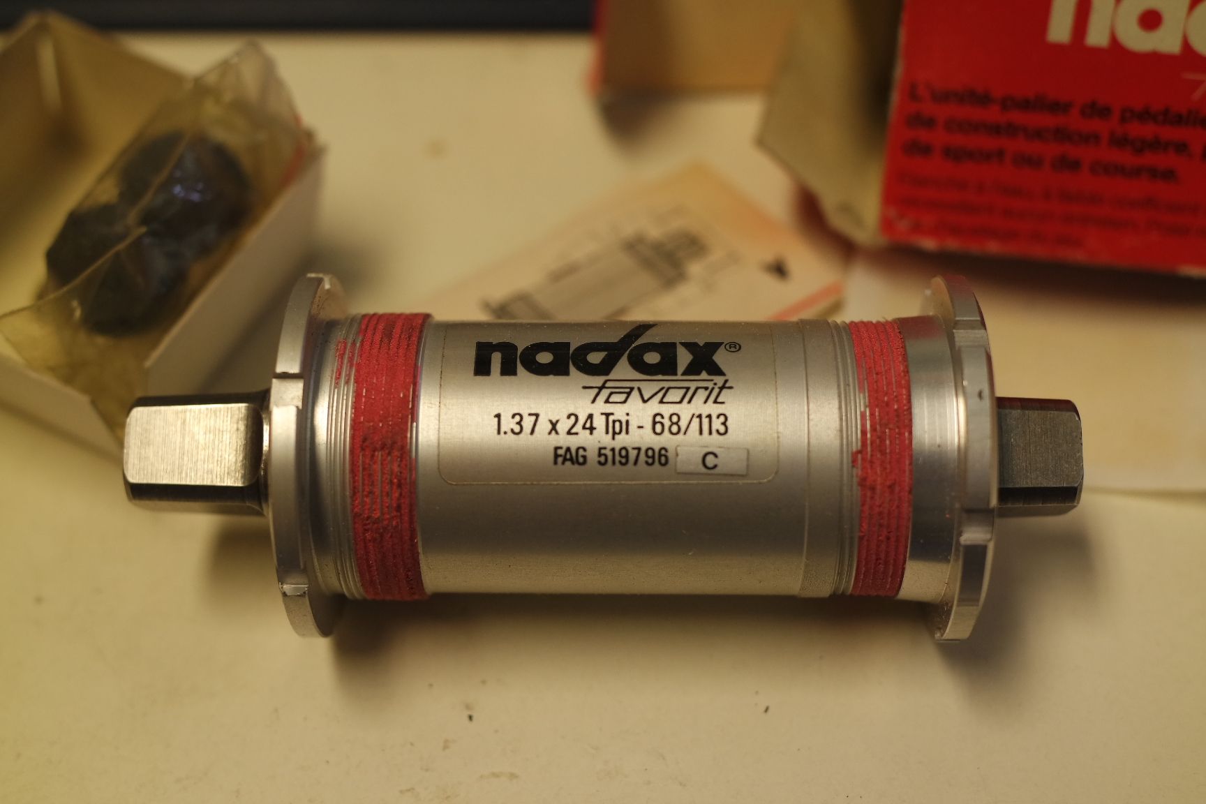

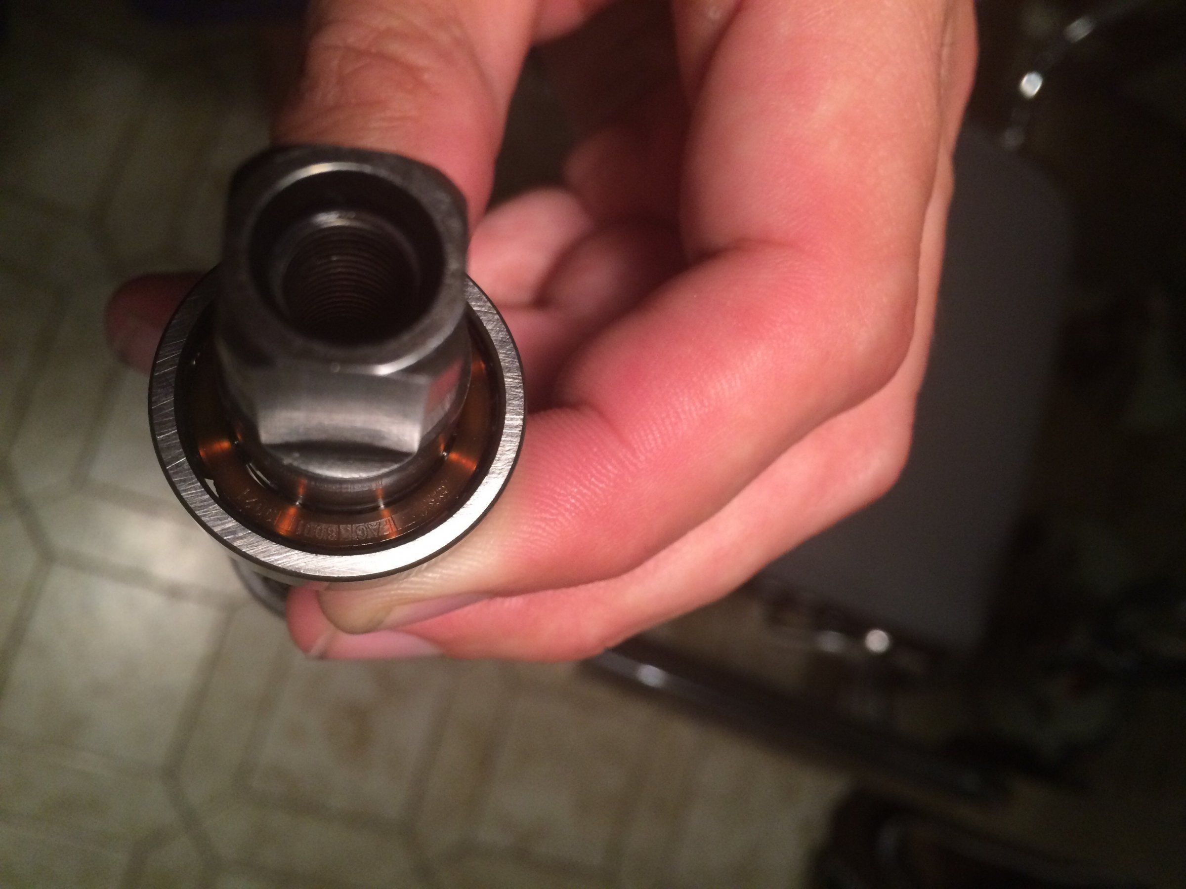

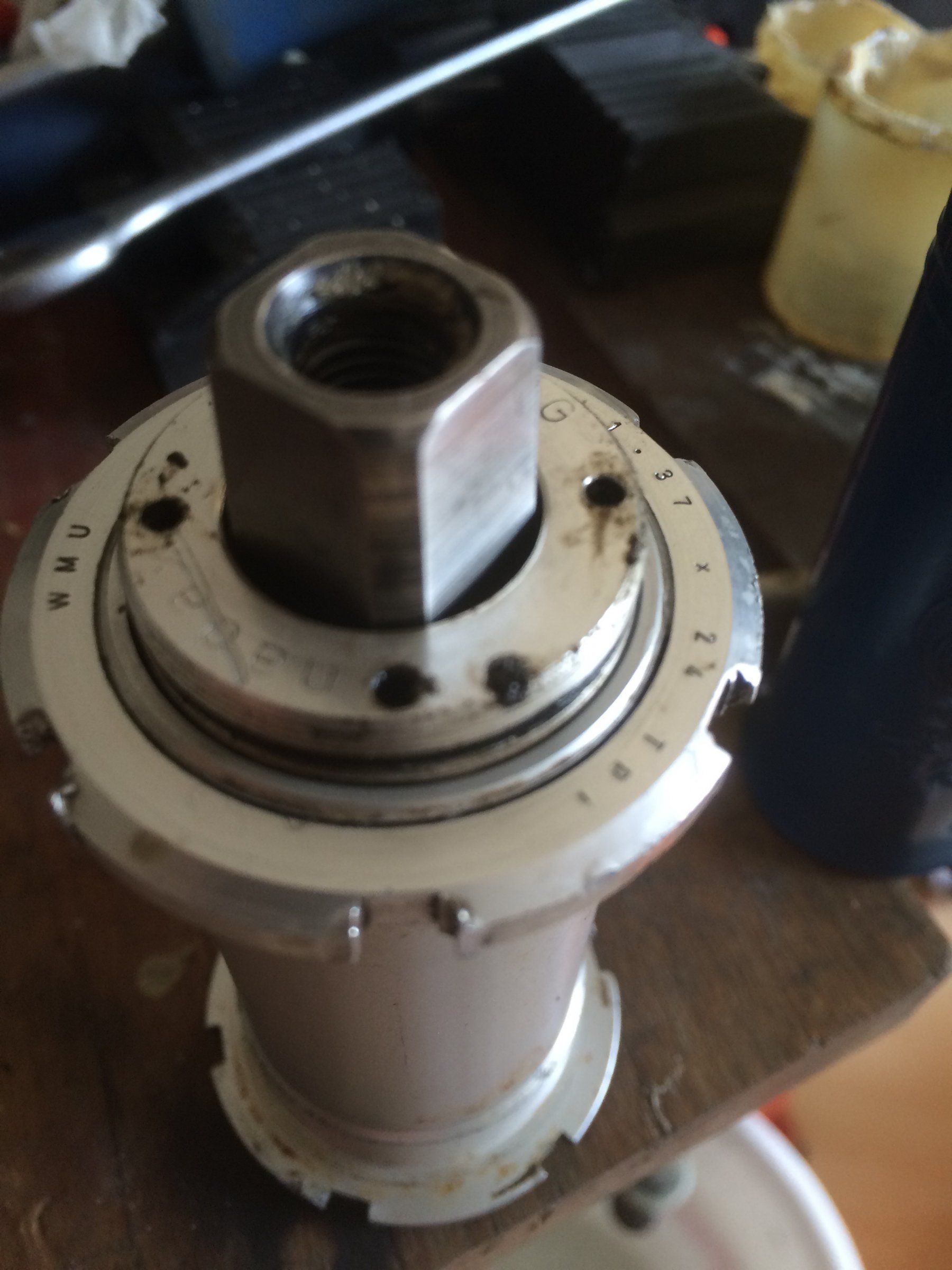

Tauschbar sind die Lager so weit ich weiß nicht, aber viele Wellen sind mittig gebohrt bzw. können mittig gebohrt werden und ähnlich wie die Grease Guard Lager von Suntour geschmiert werden. Ein weiterer Vorteil ist daß diese Lager nicht so kippen wie viele frühe Lager wo einfache Rillenkugellager in die Lagerschalen montiert sind.
Jetzt wird's gefährlich für mich - widersprech ich doch dem Techniker...:bier:
Ich habe erst kürzlich solche Lager geöffnet und die auf die Welle aufgepressten Lager ausgewaschen und neu geschmiert. Ist relativ einfach: Der Deckel rechts hat Linksgewinde, aufschrauben und Lager herausklopfen. Vorher die Aluhülse zu wärmen und das Lager zu kühlen hilft natürlich! Zur Schonung beim Austreiben der Achse natürlich mit Zwischenlage ;). Die auf die Welle aufgepressten Lager kann man dann wahrscheinlich auch tauschen mit der bewährten Heiss/Kalt Methode. Anbei Bilders, einmal sogar mit Lagernummer:daumen:
Nein, ich beanspruche ja nicht die Unfehlbarkeit für mich. Aber Techniker bin ich auch nicht.
Genau das ist das Problem die Lager haben m.E. keinen Innenring, sondern die Kugeln laufen direkt in einer Nut in der Welle.

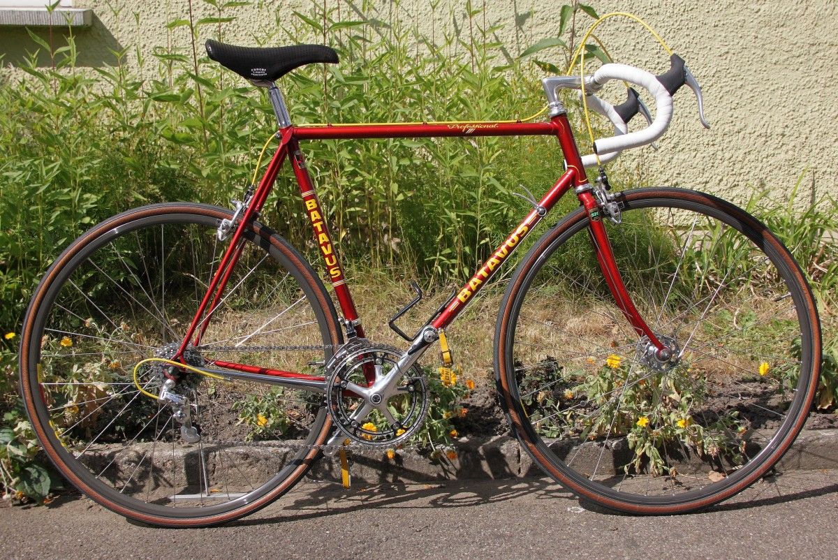

RH 56cm (c-c)
Oberrohr 56cm (c-c)
Sattelstütze 27.0
Vorbau 22.2
120€ + Versand
Warum kauft den niemand?
Zustand ist gut, verwendete Rohrsatz gefragt und Optik der Hammer :confused: dazu hochwertiger Steuersatz und Innenlager... nur weils nen Batavus ist und nur 120mm? o_O
Na ja Du schaust halt kritischer als ich! Ich habe es jetzt auf meinem eigenen Foto auch gesehen dass das Lager nur einen Außenring hat. Beim noch offenen, italienischen ist es auch so.
Nichts desto trotz nachdem ich das eine geöffnet, ausgewaschen und frisch geschmiert hatte lief es wunderbar weich und auch das vorher leicht hörbare mahlende Geräusch war weg. Hoffentlich hat keiner gesehen das ich SKF Lagerfett verwendet habe :D
