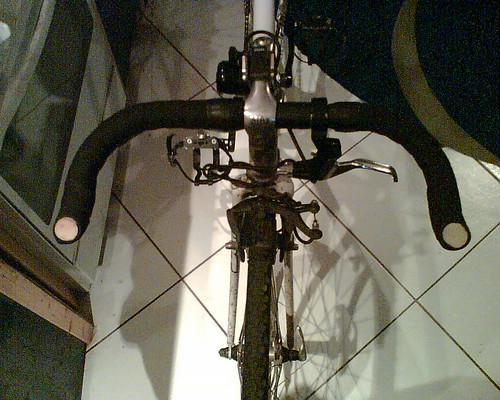

dreh doch einen alten Lenker um, und säge den Rest ab
hab ich ach so gemacht.
Geht sogar die Innenverlegung der Züge.
wie sägt ihr denn einen normalen lenker ab? also so, dass auf jeder seite gleichviel weg ist? vielleicht ist das echt die beste alternative... ach ja und wie um gottes willen soll man dabei noch innenverlegte züge hinbekommen? löcher reinbohren? ob da nicht die stabilität dran leidet?!
Also Lenker erst einmal andersrum reinmachen.
Dann die Bremshebel an die geeignete Position bringen. Anzeichnen und absägen. Mit Stahlsägeblatt(Eisensäge ,Ende welches man abhaben will einspannen,Mit dem abgesägten Teil die andere Seite überprüfen.) absägen
Ja jeweils 2 Löcher gebohrt, 2 Loch max 7cm vom Ende entfernt(schön entgratet). Wo ich am Lenker anfasse sind die Löcher noch darüber,also die Kraft setzt später an, Bruchwirkung = 0 ,außer man stürtzt mal.
Dann liegen die Züge wie gewohnt auf dem Lenker.
