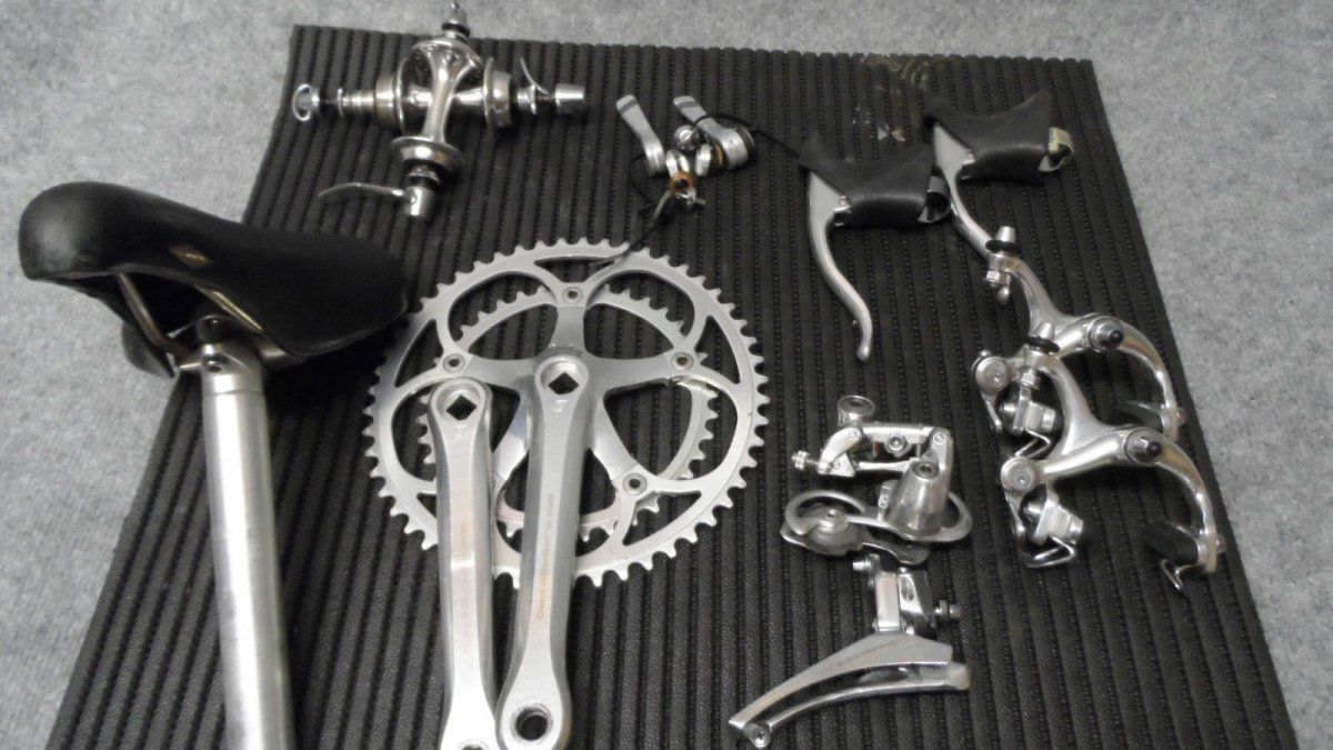

Ok, danke. Ist diese Superbe Pro - Gruppe gemeint ?
Die habe ich gerade gekauft...das Paket ist noch unterwegs.
Ja, das isse. Bei den Bremsen bin ich mir nicht ganz sicher, die Schaltung sieht man nicht richtig, aber der Rest passt anscheinend.
