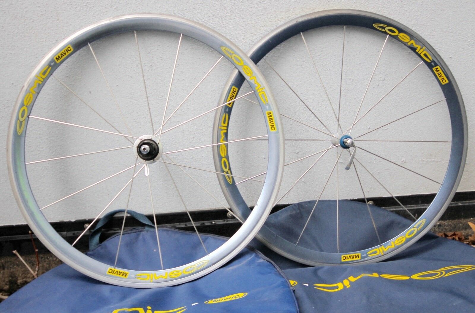

...gestern angekommen, und des nachts gleich ein wenig geschraubt...
