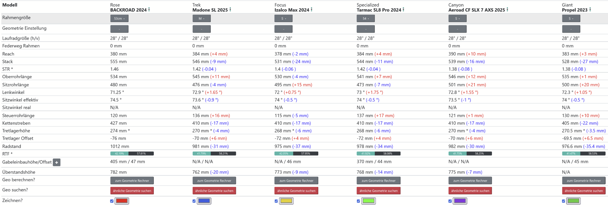

Ich bin 35J alt und 173cm kurz mit einer SL von 83cm. Das Backroad in Gr. 53 hat einen Stack 555cm / Reach 380cm und einen STR von 1,46.
Der Vorbau dürfte ein 80mm-Stummel sein und der Lenker (Ritchey VENTUREMAX II WCS 40cm) hat einen Drop: 102 mm / Reach: 75 mm.

In der unteren Auswahl mal ein paar Räder, die mir persönlich gefallen, meint ihr dass die Auswahl vlt. schon etwas überambitioniert ist ? (denkt euch beim SL8 das Pro weg)
