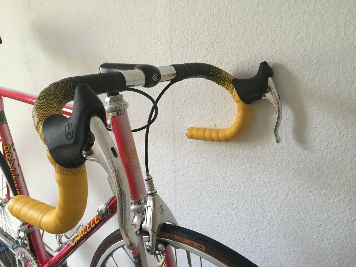

Das Lenkerband sieht dreckig aus, ich würde rein gelbes nehmen.
Habe ja überlegt auf komplett schwarz zu wechseln. Gelb komplett würde mir nicht gefallen. Von weitem könnte es dreckig aussehen. Stimmt. Stört mich aber nicht.
Schwarze Hoods Check

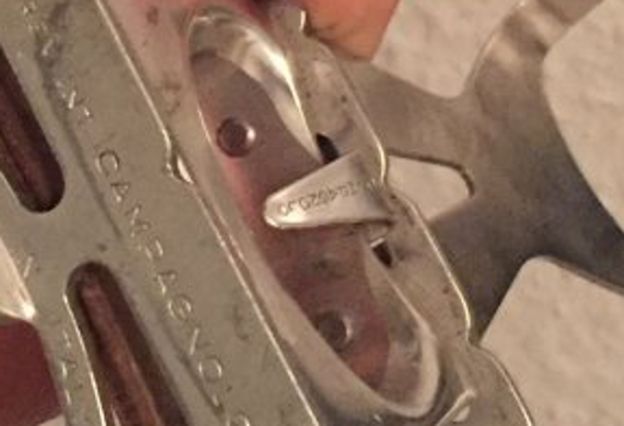

Pedale habe ich noch nicht aufgearbeitet. Nur putzen oder auf Hochglanz polieren und damit auch die Kratzer entfernen was sagt ihr?
Die Campa-Pedale dieser Zeit sind von ganz hervorragender Verarbeitungsqualität.
Ich würde die unbedingt einer Politur unterziehen. Mit den richtigen Mittelchen
(z.B. Autosol) glänzen die mit ein wenig Zeiteinsatz wie am ersten Tag.
Die Lager nur dann zerlegen, wenn es unbedingt nötig ist.
Pedale habe ich noch nicht aufgearbeitet. Nur putzen oder auf Hochglanz polieren und damit auch die Kratzer entfernen was sagt ihr? Anhang anzeigen 339033

Lenkerband mit Farbverlauf und schwarze Bremsgriffgummis -> :daumen:
Lass Dir von Hilde nix erzählen wenn es nicht gerade mintgrün ist ;)
