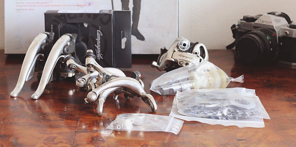

Sou, ich hatte ja letztes Wochenende etwas im Keller meines Ops gewühlt.
Dabei kamen noch einige Teile zum Vorschein, zB Campa Record Bremsen aus 94/95! (Wenn ich nicht irre)
Dazu gesellten sich unvollständige Hebel und noch original verpackte Hoods.
Ich denke da lassen sich wieder ein schönes Bremshebelpaar herstellen.
In meinem Bestand fand sich noch eine Campakassette und , falsch einsortiert, ein Recordschaltwerk (1991-1996)
Dazu das bei @Peugeot1979 zusammen mit dem Rahmen erworbene Campainnenlager, ergibt nun eine echt schöne Teilewahl für den Renner.

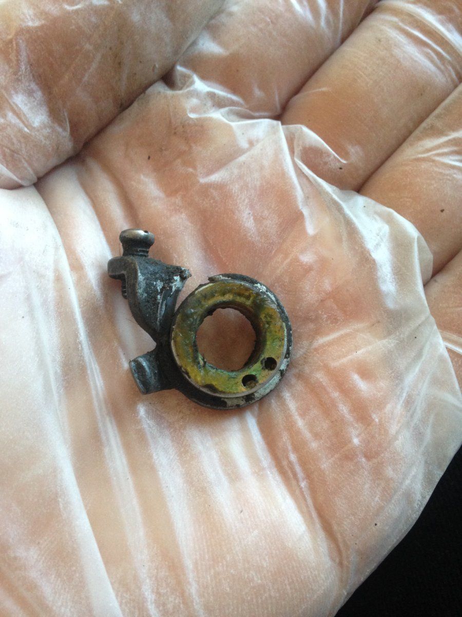

Kurz nach dem Foto passierte jedoch ein Unglück.
Ich traf jemanden und unterhielt mich am Wegesrand, als ein älterer Herr die Kontrolle über sein Pedelec verlor und stürzte.
Bis auf ein paar Schürfwunden, einem aufgerissenen Sattel, verbogenem Lenker und einigen Kratzern war dem Herrn und seinem Ross nichts passiert und er ging seiner Wege.
Erst als ich dann kurz darauf selber wieder losfahren wollte, bemerkt eich das etwas nicht stimmte.
Bei seinem Sturz hatte sein Fahrrad mein Bike beschädigt, aber im Eifer des Gefechtes war es mir nicht aufgefallen.
img_1796-jpg.324220
img_1797-jpg.324221
Sein Rad war ohne Fahrer in mein Rennrad gekracht und hatte dabei mein Schaltauge sowie Schaltwerk verbogen!
Der Herr war schon viel zu weit weg und mir auch unbekannt, was für ein Mist!
Mir blieb nichts anderes übrig als das Rad nach hause zu schieben, mir war in dem Moment echt irgendwie schlecht...
Den Rahmen nun wegzuwerfen kam nicht in Frage, noch mehr kaputt machen konnte man eh nicht wirklich, also wurde das Projekt Rahmenrettung gestartet.

Das Schaltwerk lässt sich evtl retten, allerdings brauche ich den Teil welcher die Schraube für die Einstellung der Umschlingung beherbergt. Hat jemand ein Spenderschaltwerk herumliegen aus dem man den Teil evtl ausbauen kann (könnte sein das dieses Teil bei 8-10 Fach unverändert verbaut wurde)
