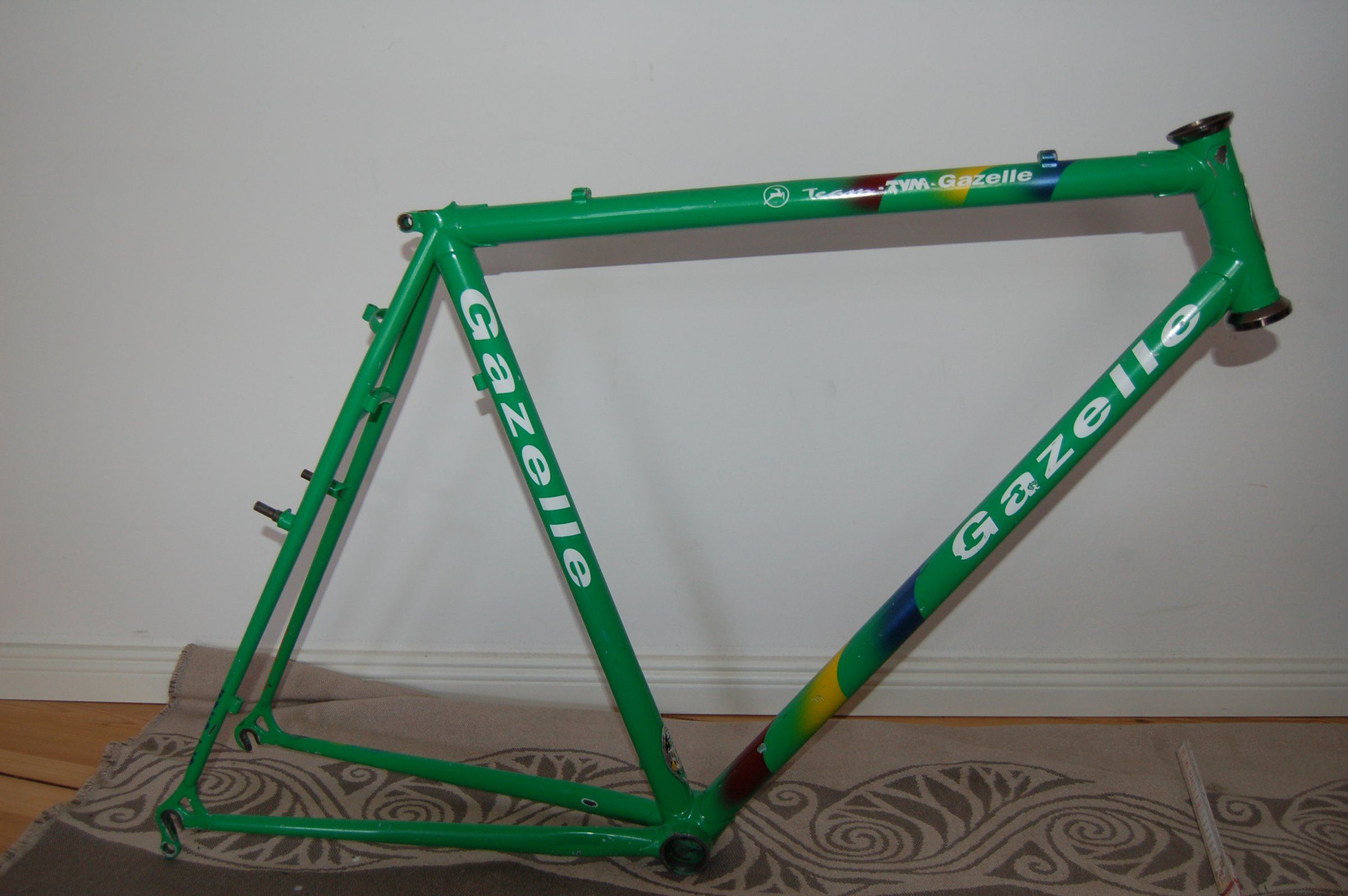

wie ihr vielleicht schon gelesen habt, konnte ich diesen Cyclocrossrahmen erwerben. Das wird mein erster Komplettaufbau, ich habe jede Menge Fragen und noch keine klare Vorstellung in welche Richtung sich das Projekt entwickeln wird/kann/soll.
Ich habe den Rahmen jetzt gestrippt und grob gesäubert. Zunächst die nackten Zahlen: RH ist 54 cm c-t, OR ist 55 cm c-c. Der Rahmen wiegt 2181 g (inklusive Lagerschalen), die Gabel 754 g. Die Einbaubreite beläuft sich seltsamerweise 135mm (Sheldons Fadentest und ein Stahllineal haben ergeben, dass die Hinterbaustreben gerade sind). Die Gabel hat Campagnolo-Ausfallenden, die Ausfaller am Rahmen sind ziemlich vermackt und man erkennt eigentlich gar nichts mehr. Außerdem wurde der Rahmen ausgiebig gefahren und hat jede Menge Schleifspuren und Flugrost.

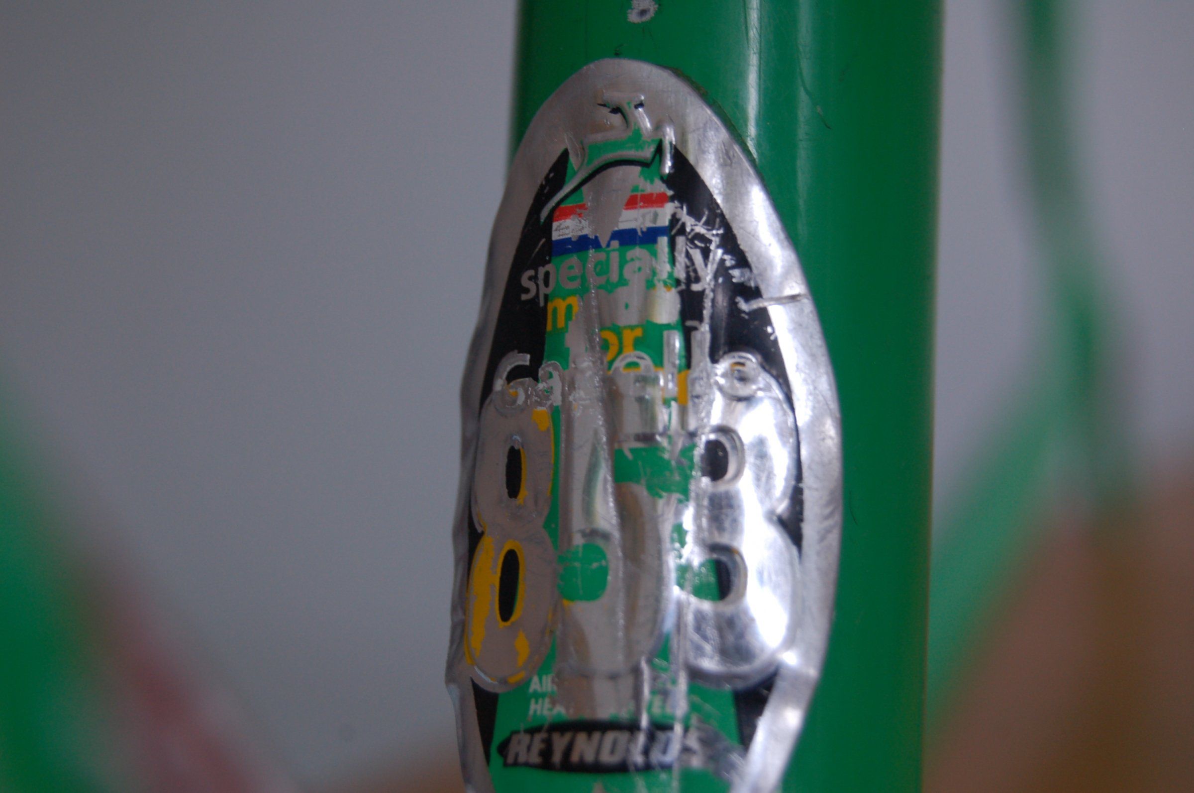

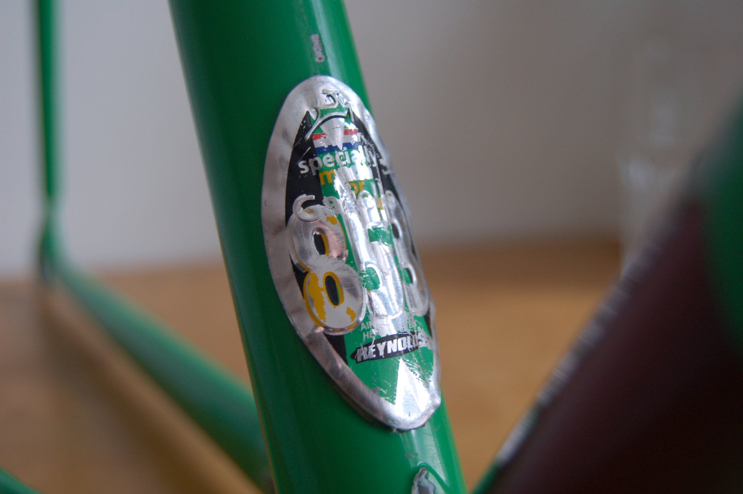

In den Katalogen auf dieser Seite tauchen Rahmen mit 853-Geröhr übrigens erst ab 1998 auf. Die Seriennummer weist aber auf das Baujahr 1996 hin. Handelt es sich hierbei überhaupt um einen Champion Mondial-Rahmen?
Regulär gab es das Modell Cyclo Cross 96 nur in 531 all terrain. 853 gab es aber auch schon und wenn Deins ein richtiger Team Rahmen ist, dann wurde der vielleicht abweichend vom Standard mit 853 Rohren gebaut?

Die handschriftliche Nummer auf der Gabel deutet auf eine Reparatur bei Gazelle hin. Vielleicht wurde der Rahmen ja komplett neu lackiert und mit dem Aufkleber versehen
Das kann durchaus sein, bisher kam leider noch keine Antwort von Gazelle. Habe das Gabelgewinde auch nochmal überprüft - es ist gängig und rund.

Der Aufbau wird sich leider noch ein bisschen hinziehen, da ich gerade echt viel um die Ohren habe und außerdem gerade ein bisschen sparen muss. Ich habe Rückmeldung von Reynolds erhalten, dass der Rohrsatz authentisch ist und das Bapperl echt. War mir nicht sicher, weil ich so einen Aufkleber noch nie gesehen und auch im Netz nichts dazu gefunden habe.

Weil sonst alle Blechschildchen in den Gazelle-Katalogen auch Fälschungen wären. :p
Vielleicht bist Du da aber auch einer riesigen Verschwörung auf den Spuren :idee:
