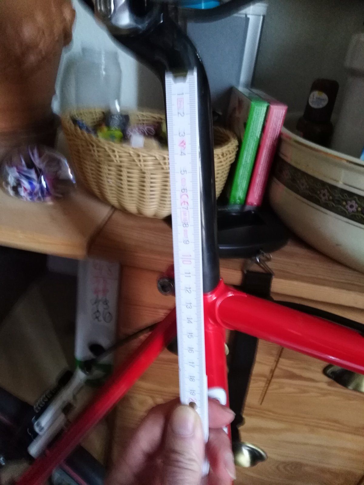

60iger Rahmen , 90iger Schritt. 12cm Überhöhung, Pedal zu Sattelmitte 99cm(ich messe anders). Überhöhung werde ich noch auf 10-11 reduzieren und Vittoria Corsa liegen bereit. Blos ich bin meinem Zeitplan weit vorraus, ich muß mich bremsen.
Wenn der Rahmen Dir zu klein sein sollte - ich hätte noch Alternativen in Rh 64 - 66 cm ..... ;)
Damit bleibt die Stütze dann 4 - 6 cm weiter drin.... :)
Bis dahin wo der Kopf der Sattelstütze ist sind es ca. 12cm. Das Ganzkörperfoto teuscht!
