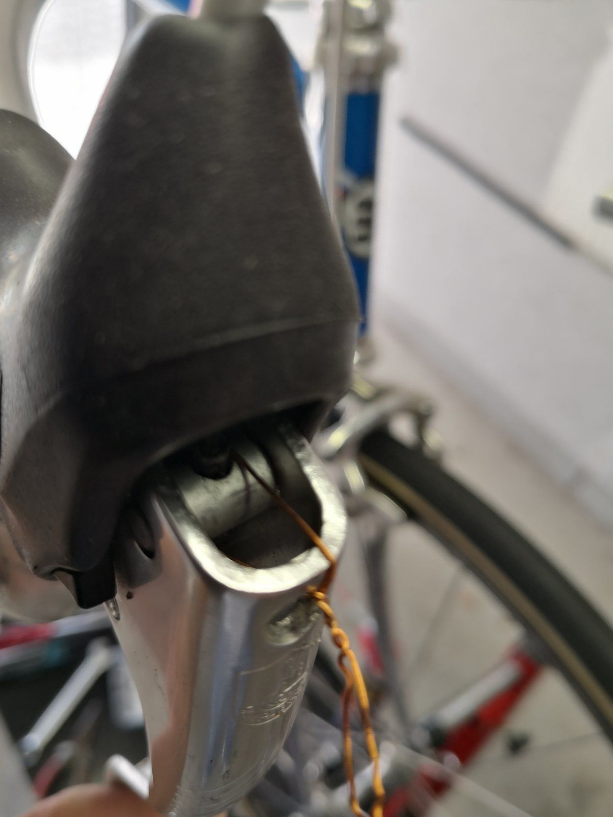

mit den Zackenscheiben ist es gleicj besser aber der Bremshebelweg ist immer noch ungenügend. Bei Vollbremsung berührt der Bremshebel den Lenker.
Wenn ich den Schlitten ganz vorne arretiere (mit Draht) dann habe ich viel mehr Weg den der Zug macht.
Sieht dann so aus:
dann klappt das bremsen einwandfrei. Ohne Draht bremst es auch aber nur bis zu bem gewissen Druck, ab da springt dann der Schlitten nach hinten und der Bremshebel ist am Lenker
hier sieht und hört man es.
Der Schlitten ist anfangs ganz vorne, ich bremse und wenn ich zu sehr ziehe springt der Schlitten mit einem Klack nach hinten und der Bremsgriff rauscht zum Lenker
Der Zug geht oben raus, oder? Passiert das auch, wenn er hinten raus geht? Also wenn du die Züge "Aero" verlegst?
ich dachte die müssen oben raus. Wusste nicht dass man sich das aussuchen kann.
Hinten raus wird sicher gehen weil der Zug dann ständig in der hinteren Stellung auf Spannung sein wird.
Danke probier ich nachher gleich mal

Ich bin kein Experte für dieses Campa Zeugs aber ich habe eine Vermutung:
Die Bremshebel die du dort erwischt hast sind für Cantilever Bremsen.
Wie komme ich auf diese Vermutung?-> 1994er Campa Ersatzteil Katalog Seite 39:
Gibt in einem älteren Katalog auch noch ein Foto und eine Beschreibung der Hebel.
Meine Schlussfolgerung: Mit diesen Hebeln wirst du eine Chorus Bremse nicht vernünftig ansteuern können.
Gruß
Stephan
Hier eine Beschreibung aus dem 91er Katalog. Steht auch etwas zu diesen speziellen Hebeln.
Ich kenne sonst nämlich keine Bremshebel mit dieser "Kulissenführung" des Bremzuggegenhalters.
Hab den Zug jetzt unter dem Lenkerband verlegt und siehe da, einwandfrei.
Ich bin echt bescheuert. Hätte ich mir doch denken können dass meine sowohl oben als auch hinten raus verlegen kann. Für was sollte sonst das Loch vorne am Bremshebel sein
Danke Euch
