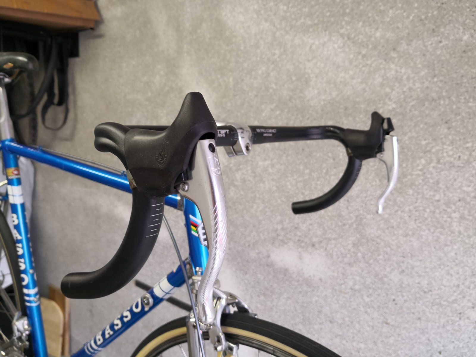

Die Bremsgriffe sitzen immer nich zu tief. Dreh doch mal den Lenker etwas nach vorn und mach die Bremsgriffe dafür höher. So sieht das sehr komisch aus 🙂.
ja stimmt schon. Ich hab es zum Anlass genommen meine Reifenaufziehfertigkeiten zu vertiefen. Lieber in der heimischen Werkstatt üben als im Regen draußen nachm Plattfuß
Die Ausrichtung des Schriftzugs am Ventil hat, wie das meiste im Radsport, einen Sinn: man findet das Ventil schneller.
ist wieder dran und Bremsgriffe sind nach oben gewandert

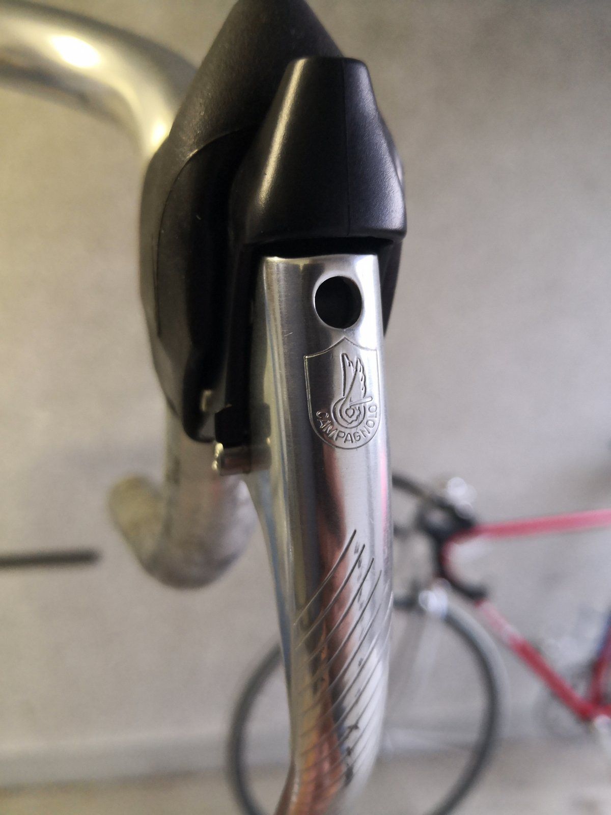

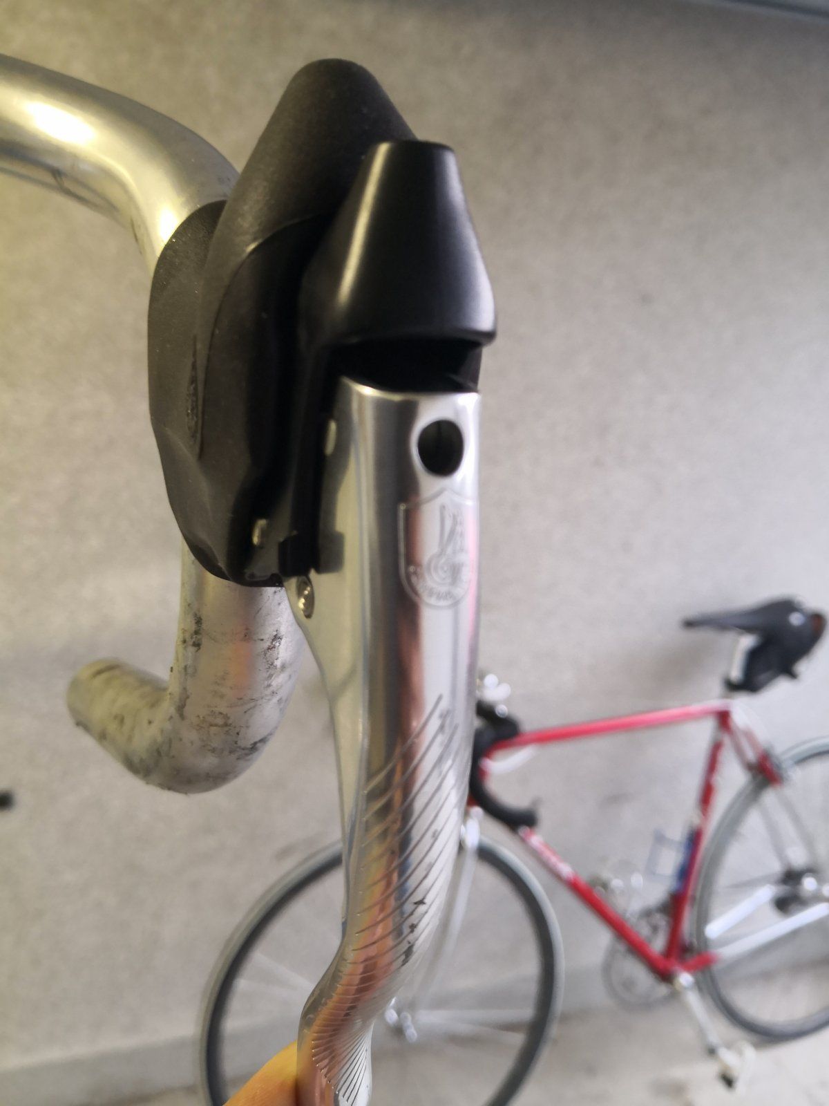

Bleibt das Bremsenproblem. Für was der Pin ist den man reindrücken kann kapier ich nicht
wenn ich den Pin in die eine Seite schiebe geht die Bremse so weit auf "entspannt"
Pin auf der anderen Seite
wie ist denn die Fahrposition?
und soll der kleine runde Schlitten
bei nicht gezogener Bremse ganz vorne sein und erst beim Bremsen nach hinten rutschen?
Bei mir rutscht der nicht, der läuft total hakelig nach hinten
Pin auf der anderen SeiteAnhang anzeigen 981117
Nein. Der Hebel wird links oder rechts arretiert. Da muss nix flutschen. Wenn der Bremshebel etwas weiter nach vorn steht, ist das die Position zum Laufradwechsel. Die Bremse öffnet sich weiter als in der normalen "Fahrposition".

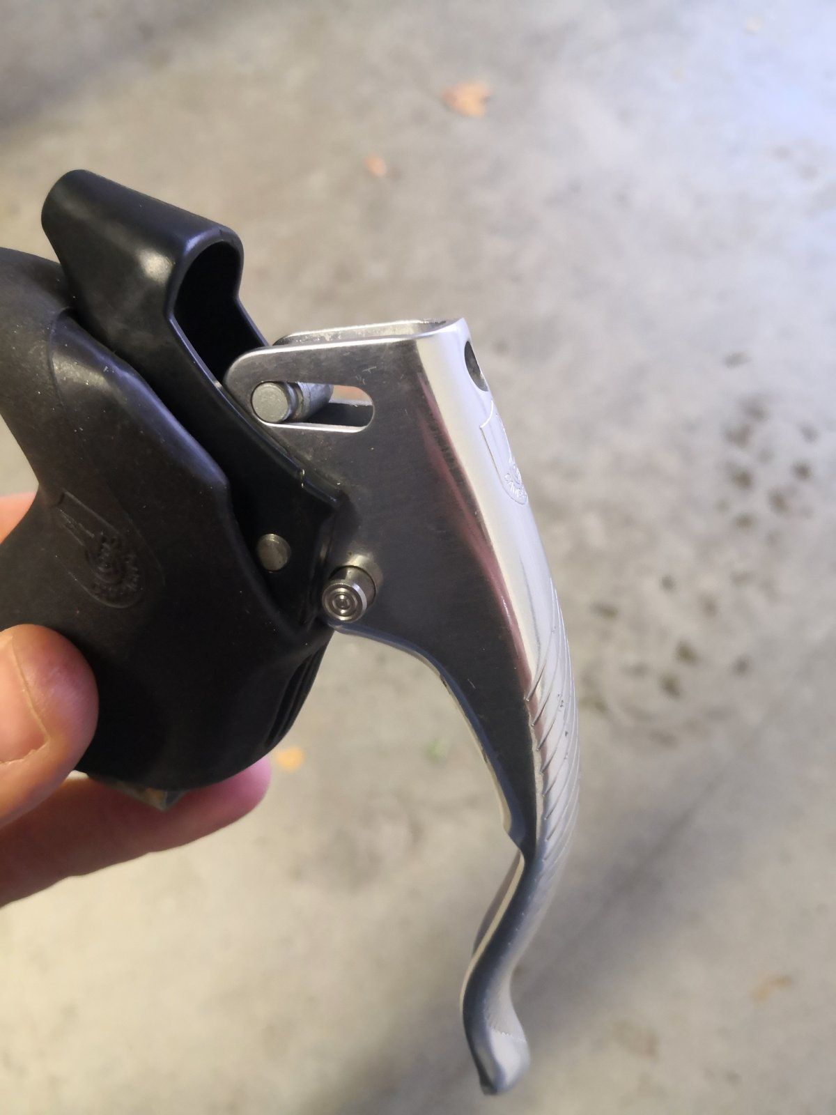

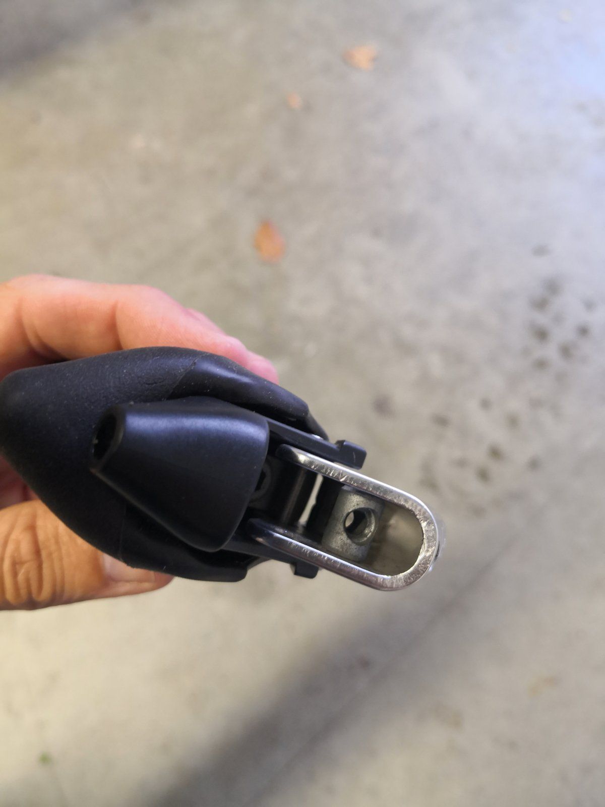

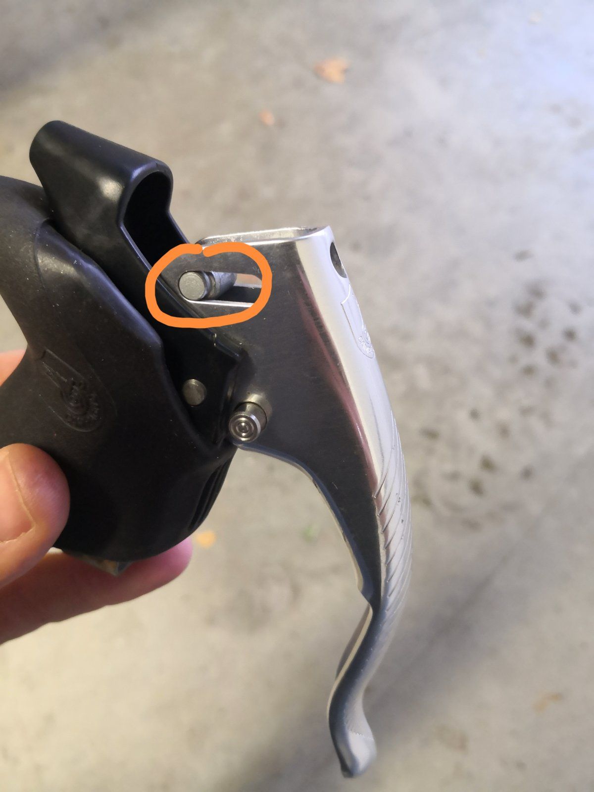

mit hakelig laufen mein ich dieses runde Teil
das gleitet bei mir nicht sanft von vorne nach hinten sondern springt eher
habe mit Forumshilfe ermitteln können, dass der runde Schlitten der gleichzeitig die Aufnahme für den Bremszug ist, immer hinten (so wie in dem Bild oben) bleibt.
