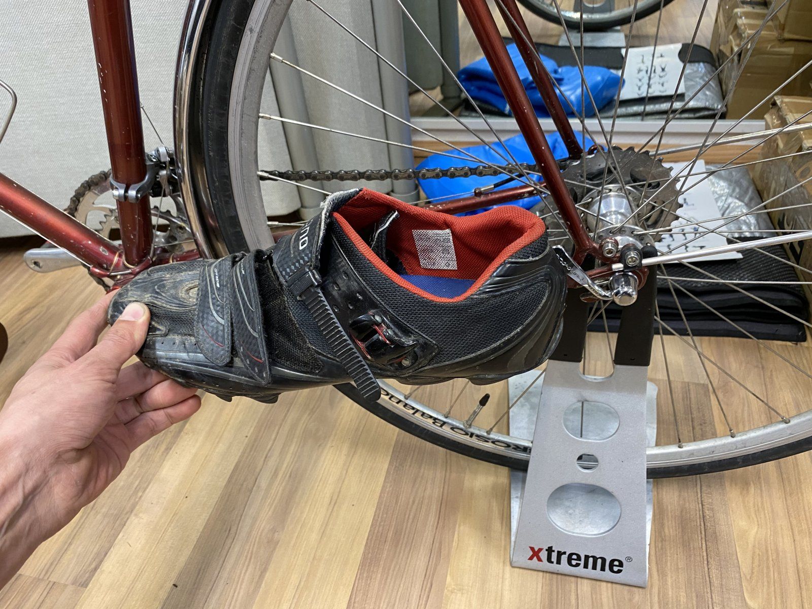

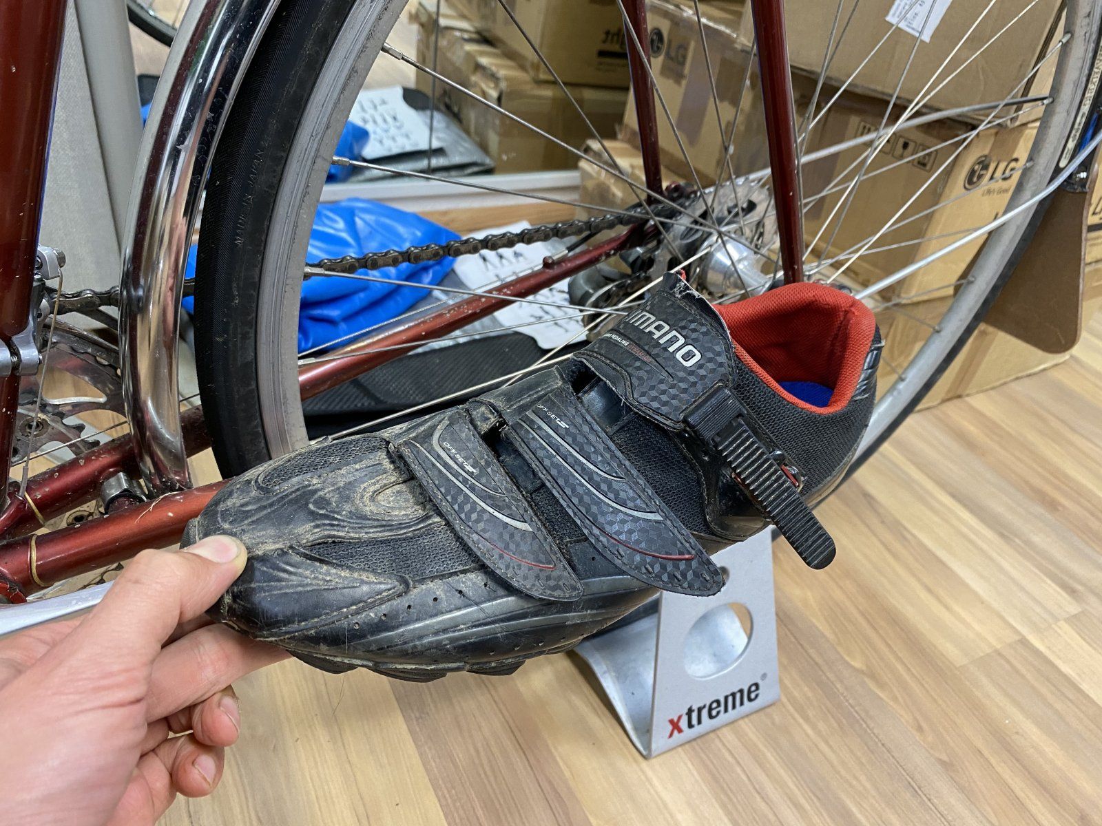

Der Tubus gefällt mir (zumindest in silber) ganz gut. Ich habe an meinem Trekkingrad einen schwarzen Tubus Logo mit der Fußverlängerung, das passt gerade so. Hier mal Fotos vom BJ mit eingeklicktem Schuh:
Anhang anzeigen 850179Anhang anzeigen 850180

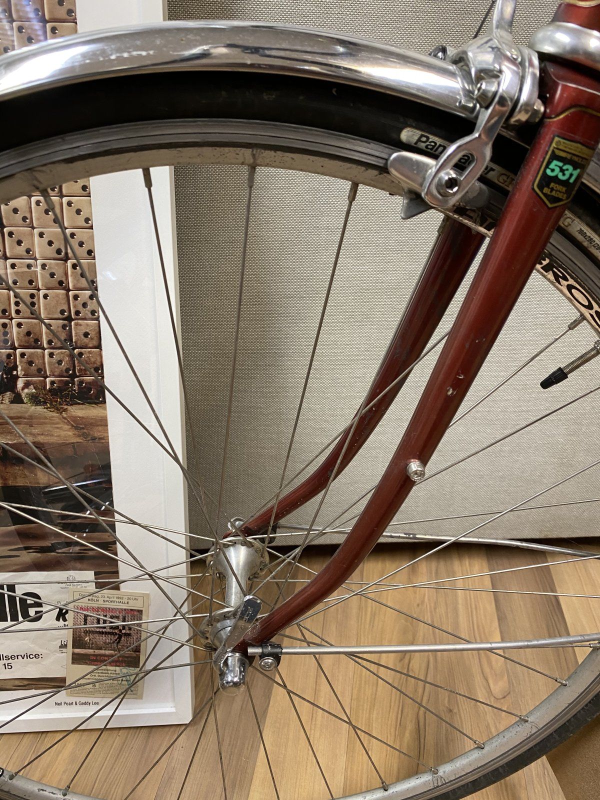

Nee duo geht da leider nicht. Dafür müsste da eine durchgehende Bohrung bzw Gewinde sein, weil der an beiden Seiten der Gabelscheide befestigt wird.So sehen die Ösen aus - bin ich grad überfragt, ob ich die Duo da ran kriege. Mit den Tara wäre ich aber wohl zufrieden, denke ich.
Ah, klar, jetzt hab ich's verstanden - dann ist wohl der Tara in der engeren Auswahl.Nee duo geht da leider nicht. Dafür müsste da eine durchgehende Bohrung bzw Gewinde sein, weil der an beiden Seiten der Gabelscheide befestigt wird.
