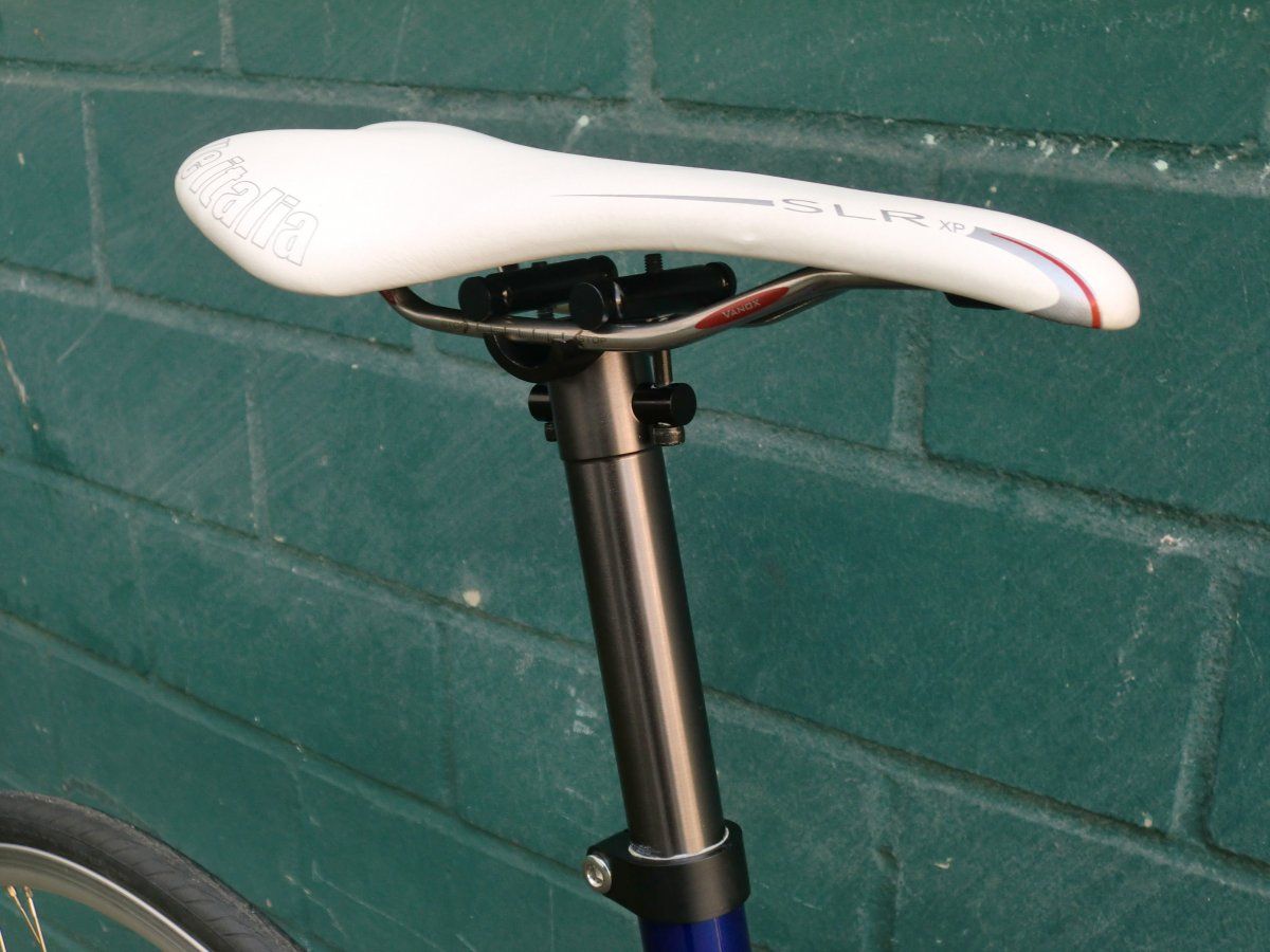

Die Stütze ist leicht. Macht es Sinn, die Stütze zukürzen, denn sie scheint konifiziert zu sein?
Alles, was (biege)belastet ist und wo es gefährlich werden kann, würde ich Stahl oder Titan nehmen. Allerdings ist Alu auch nicht gleich Alu. Hochwertige kettenblattschrauben aus Alu sind auch unproblematisch. Sattelschellenschraube auf jeden Fall Stahl. Die Gewindegänge in der Schelle sind auch Alu, die können sich auch nach mehrmaligen Schraubereien verabschieden. Am Schaltwerk kann man sich zb. ganz gut austoben ;)
Sattelklemmschraube geht auch gut in Titan.
Aluschrauben ist was für Flaha, Schaltung-Anschlagschrauben, Kassetenabschlussring, Schalträdchenschraube-
Stütze kann man problemlos kürzen. Mehr als 9 cm muss nicht nicht im Rahmen stecken. Wenns länger ist, wird sie dadurch nicht mehr haltbarer.

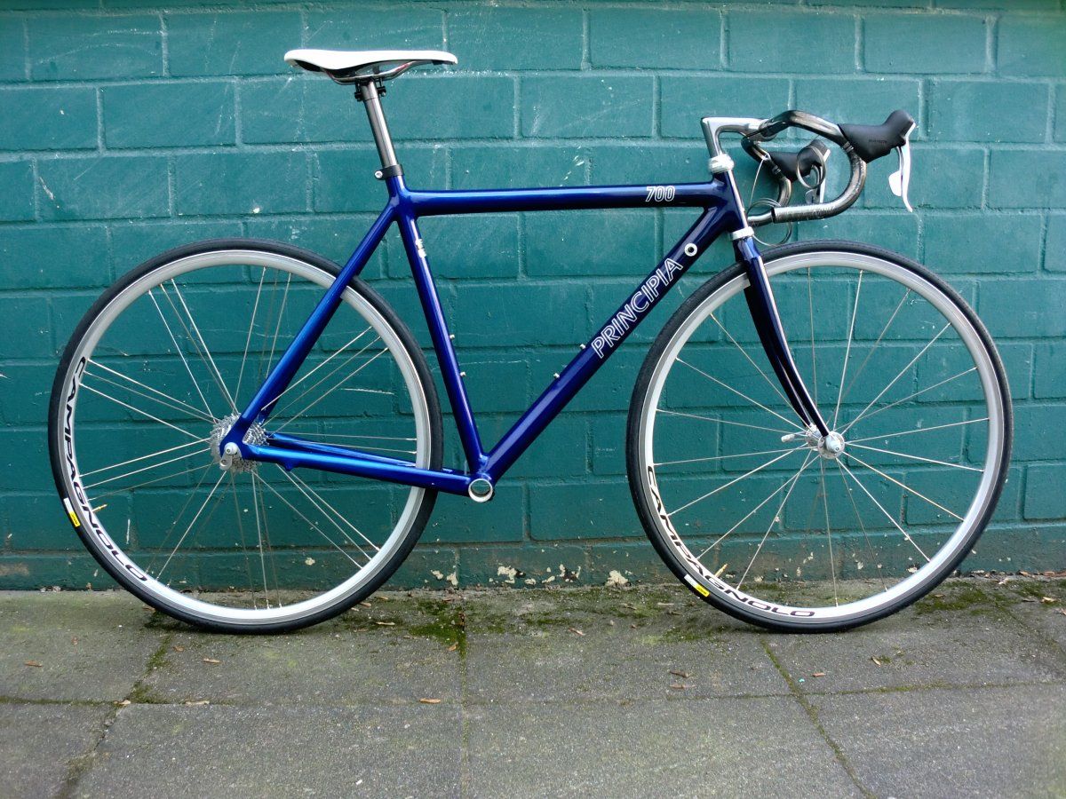

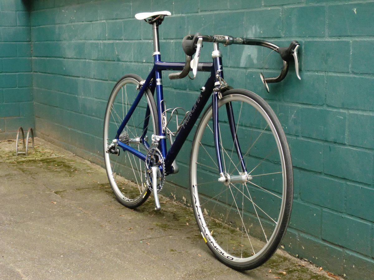

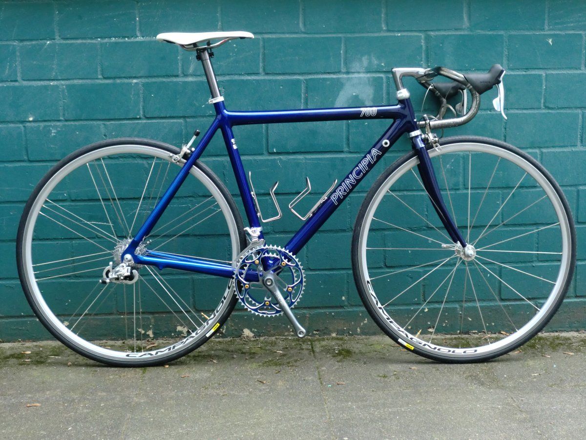

Hier zwei Bilder vom Zwischenstand. Mir gefällt es sehr!:) Die Kette ist goldfarben und kommt auf alle Fälle rauf. Ob die goldenen KB-Schrauben bleiben weiß ich nicht. Ich habe noch goldene Zughüllenkappen und Zugendkappen in gold, aber die bleiben denke ich in der Kiste. Eigentlich wollte ich noch goldene Schrauben bestellen, um sie zu montieren, aber ich denke das cancle ich ebenso.
Sahnestück!! :daumen::daumen::daumen::daumen:
- Allerdings verstehe ich das mit dem Gold nicht ganz; goldene Kette kommt auf jeden Fall drauf sagst du? Du hast ja eigentlich alles im Silber/Titan Look oder? Hätte ich gelassen und z.b. so eine Kette drauf gemacht:
https://www.bike-components.de/de/KMC/X10-EL-10-fach-Kette-p36512/
Aber die goldenen Kettenblattschrauben sehen so oder so verloren aus, finde ich. Entweder mehr Akzente in Gold oder nur die Kette (so das denn sein muss :p).
Doch, ich binnfür Gold: Kette, Kettenblattschrauben und Zugendkappen fände ich cool!
Laufräder mit goldenen Felgen wären dann noch was!
Mit dem weißen Sattel und dem LRS kann ich mich ehrlich gesagt noch nicht anfreunden. Aber die Kurbel ist heiß!

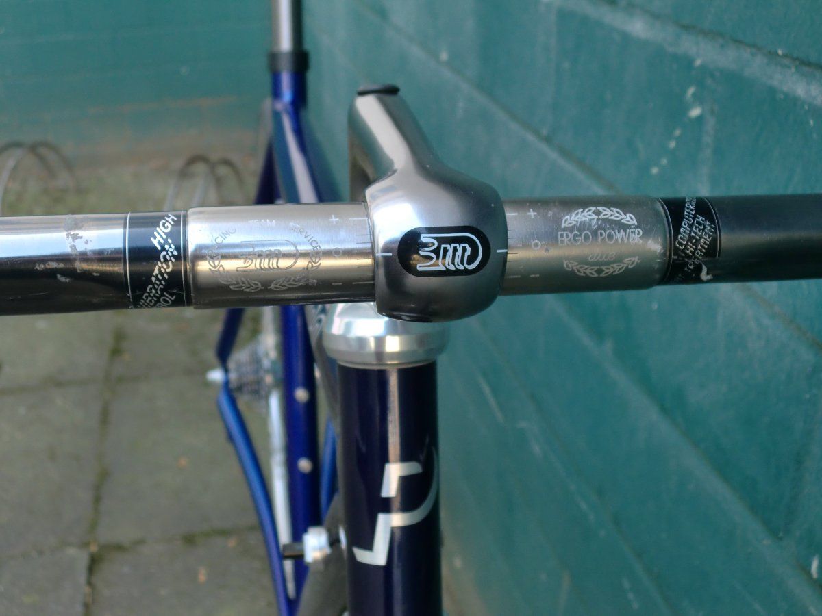

Btw Ich habe die ganz normalen Zuganschläge von Shimano genommen. Die sind zwar konkav, aber sitzen ohne plan feilen sehr gut auf dem "Trapez/Würfel". Die Schraube erledigt den Rest. Optisch nicht perfekt, aber stört nicht wirklich. Bild folgt...
