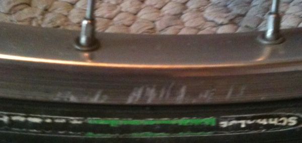

Noch fahrbar? Erkennt man das überhaupt? Sind vielleicht 0,5 mm tiefe Rillen. ISt eine MAvic MA 2 oder so.

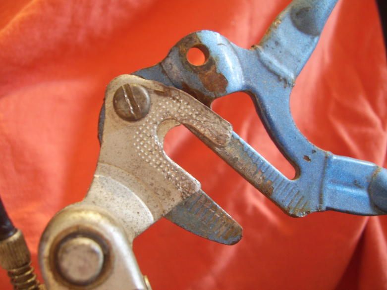

hallo.
wie bekomm ich an diesen alten rahmen neues schaltwerk?
ich brauch ein schlaltauge aber was passt da, gibt es das einzeln?!? wär nett wenn man mir hilft danke.

@ranzenpeter, solche Rahmenadapter wie auf Deinem Bild mit angenietetem Schaltwerk gibt bzw gab es auch mit Gewindeauge. Wenn Händler das nicht besorgen können oder wollen, halt als Gebrauchtteil suchen.
AW: Anfänger & Tech Fragen
Das Ding nennt sich laut Hartje Achslasche. Gibt es von Shimano für 5,40 Euro und als NoName für 2,00 Euro. Habe selbst das Shimano Teil für einen Uralt Peugot Rahmen besorgt. Das Ausfallende sieht Deinem sehr ähnlich und es hat gepasst.
Sollte Dir jeder Händler besorgen können.
Also was ich unter 'Achslasche' gefunden habe ist fürs Vorderrad, wenn man n Schutzblech o.ä. befestigen mag, sofern keine Rahmenaufnahmen da sind!? Aber wenn du sagst, dass es passt, dann isses wohl so..
Prinzipiell könnte man auch das alte Schaltauge bearbeiten, indem man die Schaltwerksaufnahme abflext bzw. aufbohrt und somit der dicke Stift wegkommt - übrig bleibt ja dann das Loch wo man das Schaltwerk befestigen könnte - theoretisch :>
Das ist eben so eine Sache mit den Bezeichnungen diverser Ersatzteile, ich würde es auch schlicht und ergreifend Schaltauge nennen! Es lohnt sich doch, mal den Händler seines Vertrauens direkt zu besuchen.
Klar wenn Du das Schaltwerk irgendwie entfernen kannst. Möglicherweise ist es auch im "Ganzen" auf die Aufnahme geschraubt und nur mit einer Feder oder einem Splint oder was auch immer gesichert. Dies könnte man versuchen zu entfernen und dann die Schaltung "abdrehen". Würde ich vor großen Aktionen mit der Flex versuchen! Wenn es hingegen vernietet ist, lohnt der Aufwand nicht, weil Du dann wahrscheinlich noch ein passendes Gewinde rein schneiden müsstest.
Jop, meins war mit einem Sprengring gesichert, danach bliebt wie erwähnt der 'Stift' übrigt - mit 'nem großen Nietgerät bekommt man den sicherlich auch rausgedrückt. Viel Erfolg jedenfalls und so
