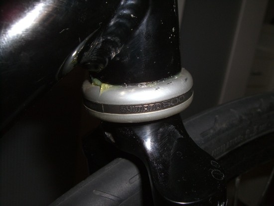

Ich suche einen flach bauenden 1" Steuersatz.
Habe einen alten Shimano 600 Steuersatz hier, der leider noch zu hoch baut.
Am besten wäre ein alter Shimano Steuersatz, der eine oder zwei Generation jünger sein sollte als der anbei Gezeigte.
Hat da irgendwer eine Idee?

Die shimano 105er haben ebenso flach gebaut oder sogar noch flacher.
Ansonsten habe ich mal vor Jahr und Tag mal einen Shimano 600 Ultegra (6400 Serie) durch einen Primax Misura ersetzt. Der hat zwar ein wenig höher gebaut, aber wegen der speziellen Klemmung trotzdem noch sicher gekontert.
Der wird zwar auch nicht mehr hergestellt, aber dann hättest du schon mal drei Modelle nach denen Du suchen kannst.
Das Gewinde scheint aber wirklich sehr knapp. Wie viel Bauhöhe verträgt es denn in mm?

Müsste ich nochmal nachmessen. Ist aber wirklich sehr knapp.
Danke schonmal für die Tips. Falls jemand sowas in der Richtung abzugeben hat ;)

ist das gewinde so knapp, dass du nichtmal die kontermutter raufschrauben kannst???
der niedrigste steuersatz, den es gab war ein tange, hab nur gerade das model vergessen. der shimano 105sc baut auch sehr niedrig.
AW: Anfänger & Tech Fragen
genau, ich bekomm die kontermutter nicht drauf.von dem tange habe ich auch gehört, nur leider kenn ich da auch die genaue bezeichnung nicht
