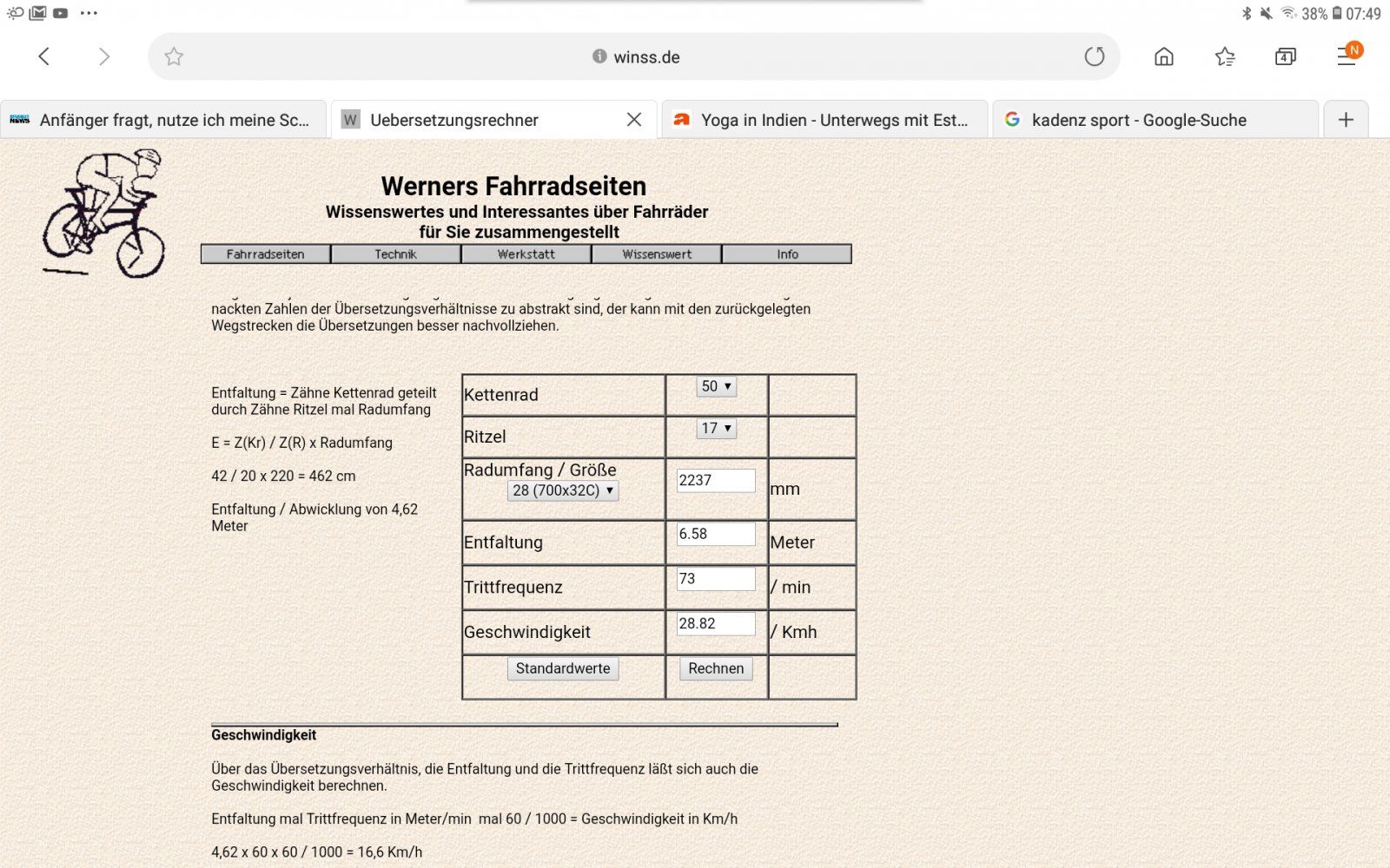

mein Trek hat eine Ultegra Schaltung mit 50/34 vorne und 11-34 hinten. Ich bin noch Anfänger, fahre seit 6 Monaten 3-4 die Woche je 50km. Schnitt liegt bei 29 km/h. Also nicht wirklich viel. Mein Terrain ist der Kölner Süden, Rheinnähe. Ich habe festgestellt, dass ich die ganzen Übersetzungen nicht wirklich brauche. Bisher nutze ich 50/15-21. Am meisten aber, 80% 50/17, damit fahre ich meine 34 km/h. 50/13 und 50/11 sind mir zu anstrengend. Das 34er Kettenblatt ist nie im Gebrauch. Frage: ist es normal, dass man im Flachland nur ein paar Gänge, max. 3-4 benötigt? Gibt es Leute, die auch 50/13-11 auf Dauer im Flachland fahren oder für wen sind solche Übersetzungen gedacht?

...will man(n) nicht genau das auch hören ??! 29er, schon genau DIE 29 auf den Punkt anzugeben (und das wirklich bei fast jeder Ausfahrt....na das nenn ich mal kontinuierlich?und 80% 34 km/h....Naturtalent, vielleicht geht da noch was...) anstatt so "zwischen ca. 26 und 30er Schnitt" anzugeben....egal, wenn du bei 29 km/h eine Übersetzung von meist wie du sagst (80%!!) 50/17 trittst, dann müsste deine Kadenz bei unter 75/min liegen. Vielleicht ein ganz gutes Bergtraining im Flachen, aber für normale Ausfahrten IM Flachen auf die Dauer VIEL zu dick. Das ist doch meist der "Fehler" am Anfang, dass man zu dick tritt. 90/min gilt als ein guter Mittelwert. Auf Dauer so dick zu treten ist in den meisten Fällen suboptimal fürs Knie.
Spiel mal ein bisschen hier rum:
http://winss.de/Fahrradseiten/html/uebersetzungsrechner.html
