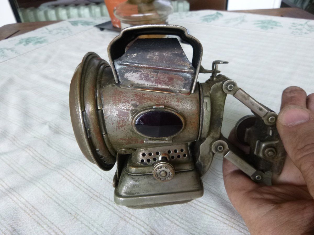

Ich habs mit Silikonspray versucht und nicht geschafft. Ich kanns aber nochmal mit einer konzertierten Aktion aller Lösemittel versuchen.
Der Lampeneinsatz ist anscheinend festgelötet.
Was hältst Du von der Idee es mit einem Pedalriemen in der Art eines "Ölfilterschlüssels" zu probieren?
Den Pedalriemen so um den unteren Deckel legen, dass das Ende nach dem Durchschlaufen durch die Öse in Drehrichtung wegsteht und dann in möglichst flachem Winkel beherzt drehen.
Bonne chance
Bonne idée - mit 2 Pedalriemen sollte es gehen. Muss das mal ausprobieren, vor allem muss sich ja das Werkzeig irgendwo abstützen, ohne Dellen zu drücken.

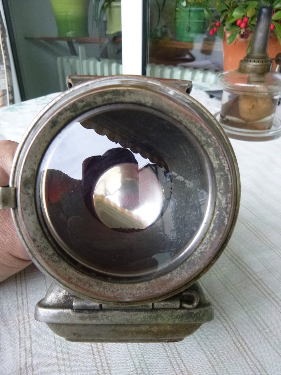

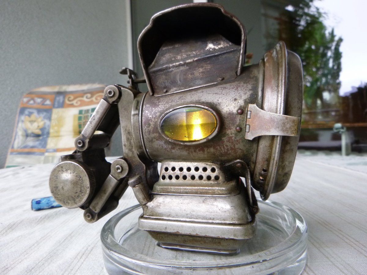

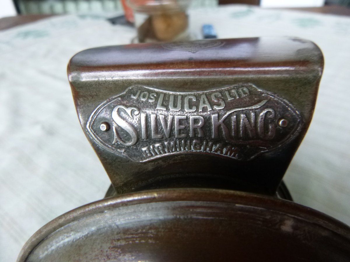

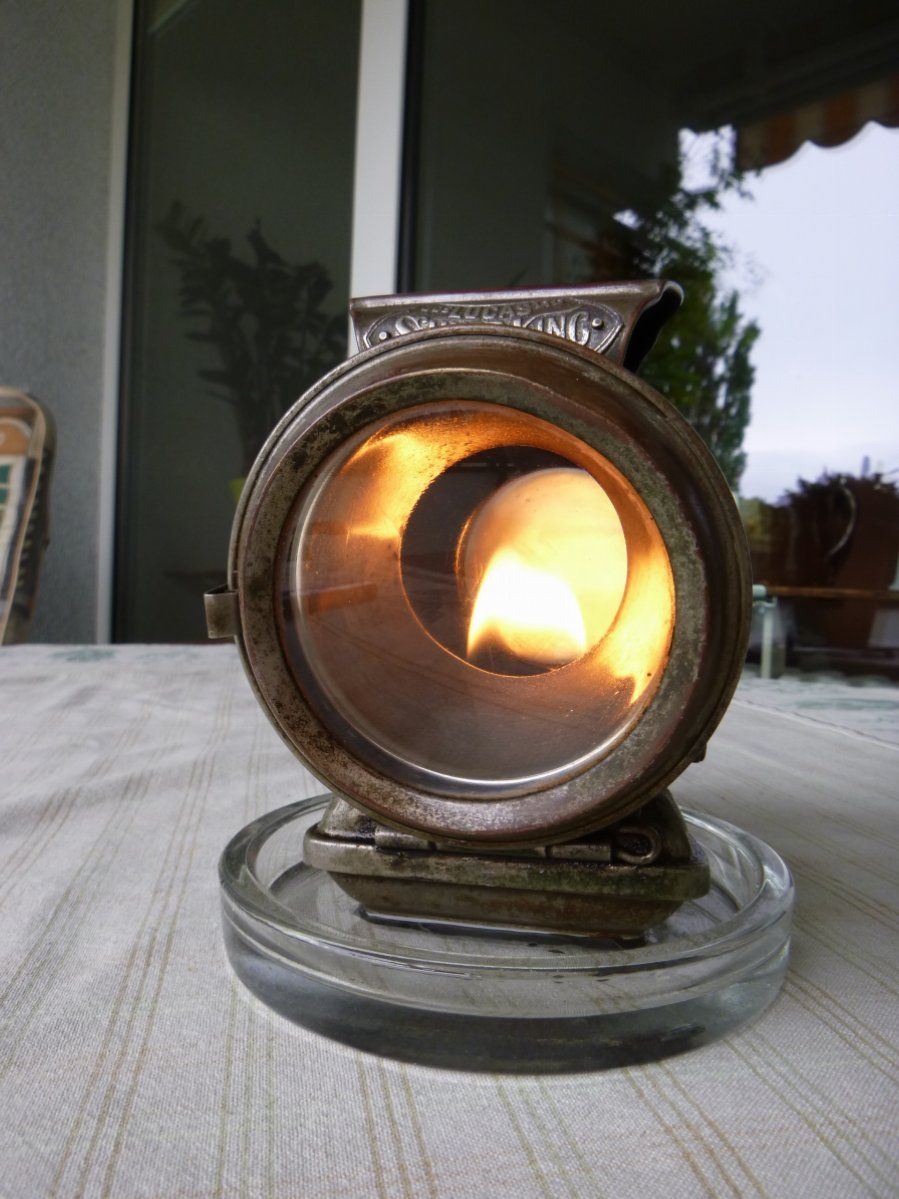

Ich glaube, meine Beleuchtung wird auch regelwidrig. Hab grade den 3. Test mit der Scharlach gefahren. Mit ernüchterndem Ergebnis.
Am Anfang gibt es eine gute Flamme, ohne Fauchen zwar und eher gelblich statt gleißend weiß, aber wenixstens eine ordentliche Flamme. Ich hatte nach Versuch 2 die Düse nochmal mit ner Nadel gereinigt. Die Flamme war nicht stabil und war lange, aber sehr schwach am lodern. Diesmal ging das ganze Scenario nur ein paar Minuten.
Am besten hat es noch bei Versuch 1 geklappt - ohne Unterdrücker. Vllt. sollte ich den auch wirklich weglassen. Es wird zwar schwappern, aber die Dichtungen scheinen jetzt gut zu sein, nachdem ich die obere heute verdoppelt hab.
Was kann noch Schuld sein am schlechten Ergebnis? Mir scheint, dass es immer schlechter wird, je besser der Aufbau wird.
Viel Zeit zum Experimentieren bleibt nicht.
Ich denke mal, die Nadel mit welcher du in der Düse, rummachst ist zu dick.
MfG Jens
Am Anfang gehts ja, aber dann geht die Flamme zurück und dann aus. Irgendwas behindert entweder die Gasproduktion oder den Gasfluss.
Evtl. den Filzfilter rausnehmen?
ich kämpfe auch noch mit meinem Exemplar. Aber aufgegeben wird nicht - sind noch 2 Abende zum üben!
