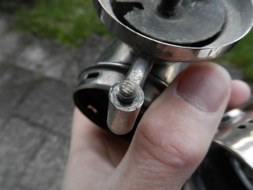

Und hier der Neuzugang. Äußerlich gut in Schuss, aber offensichtlich unvollständig. Die untere Schwebenanbringung ist abgebrochen, da muss ich mir mal was einfallen lassen, wie ich die wieder festkriege. Aber da mache ich mir später Gedanken drüber.
Erstmal sehen, dass alles funktioniert.

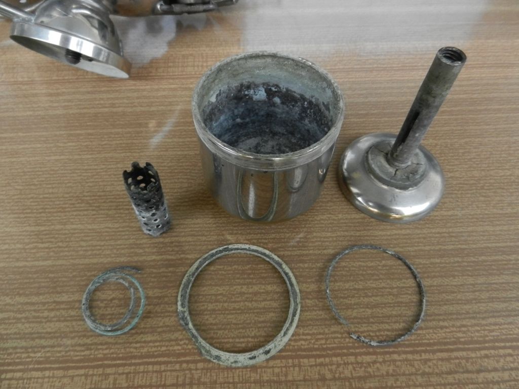

Hier der vorhandene Inhalt des Entwicklers:
Die Feder ist verdächtig kurz. Muss das so sein? Wozu sind der Blech- und der Federring?

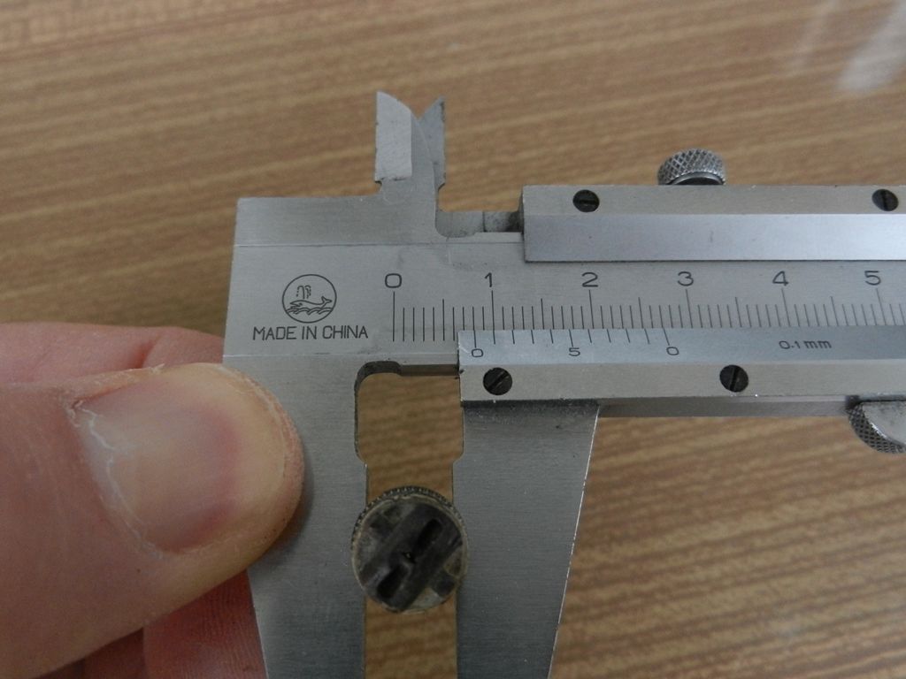

Der Brenner selber ist anders. Der Sitz ist konisch, oberer Dmr. 6 mm:
Hier könnte also der oben querverwiesene tatsächlich passen.
Grad nochmal die Brennerdüse aus dem Angebot und meinen Düsensitz verglichen. Ich war stutzig, weil ich kein Gewinde gesehen habe. Aber es sieht aus, als wäre noch ein Blechring drin. Es kann also sein, dass die Düse abgebrochen ist und der konische Rest mit Gewinde noch drin ist. Das muss ich also auch erstmal noch rausoperieren.

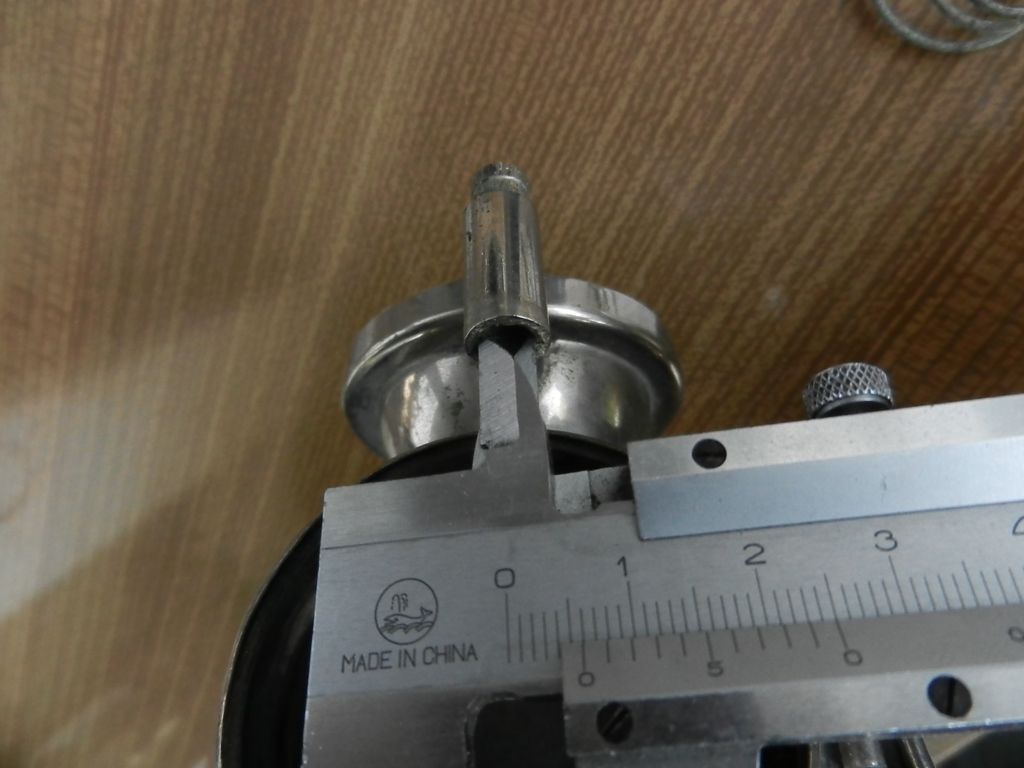

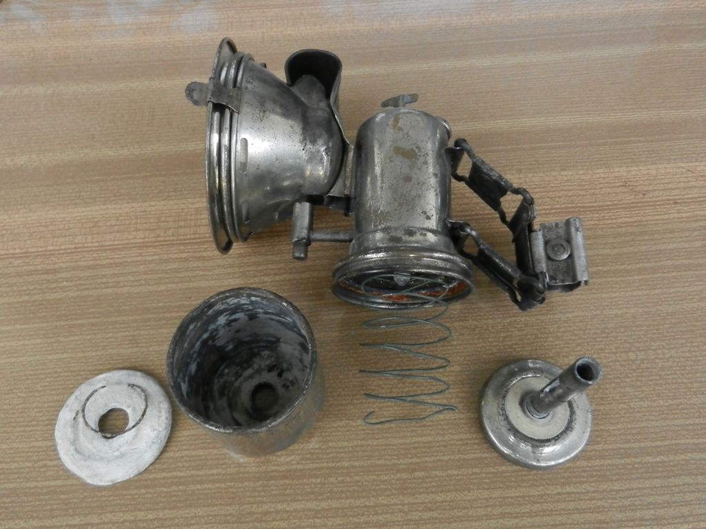

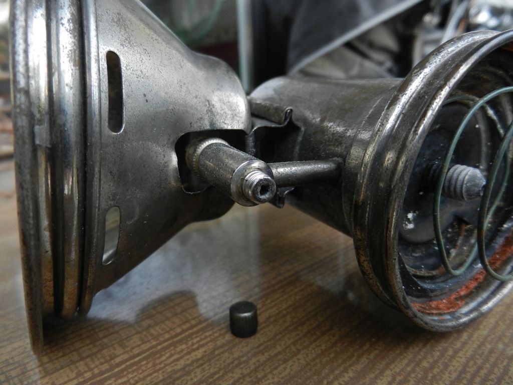

So, ich hab mal was geknippst. Zuerst die Riemann. Das ist alles, was da ist:
Auf den Fuß rechts unten im Bild oben gehört eine Gummidichtung. Dichtungen aus dem Sanitärbereich passen perfekt, lediglich der Lochdurchmesser muss angepasst werden.

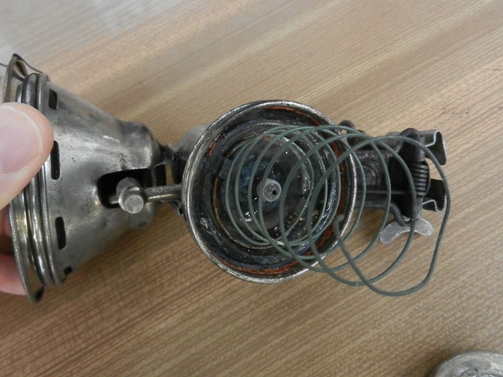

Die Feder, wie xagt, hab ich mir aus Blumendraht zurechtgebogen und in die Laschen am Blechdeckel eingehängt.

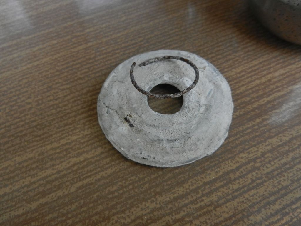

Die Feder gehört hier nicht hin, sondern an die Platte im nächsten Bild. Der Deckel, in den Du die Feder eingehängt hast, verbirgt die Filzscheibe und eine Dichtung. Reihenfolge beim Zusammenbau: Dichtung einlegen, Filzscheibe einlegen, Deckel aufschrauben. Die Dichtung habe ich mir aus einem Fahrradschlauch zurechtgeschnitten.
Auf der Kalkbeschichteten Platte ist noch ein Federrest zu sehen. Wo muss diese Platte sein? Über oder unter der Karbidfüllung?
Die Platte wird eingelegt, nachdem Du das Karbid eingefüllt hast. Füllhöhe max. 2/3. Die Feder gehört an diese Platte und drückt das Karbid beim Fahren nach unten. Der Deckel wird so eingelegt, dass die Feder beim Einlegen des Deckels nach oben zeigt.

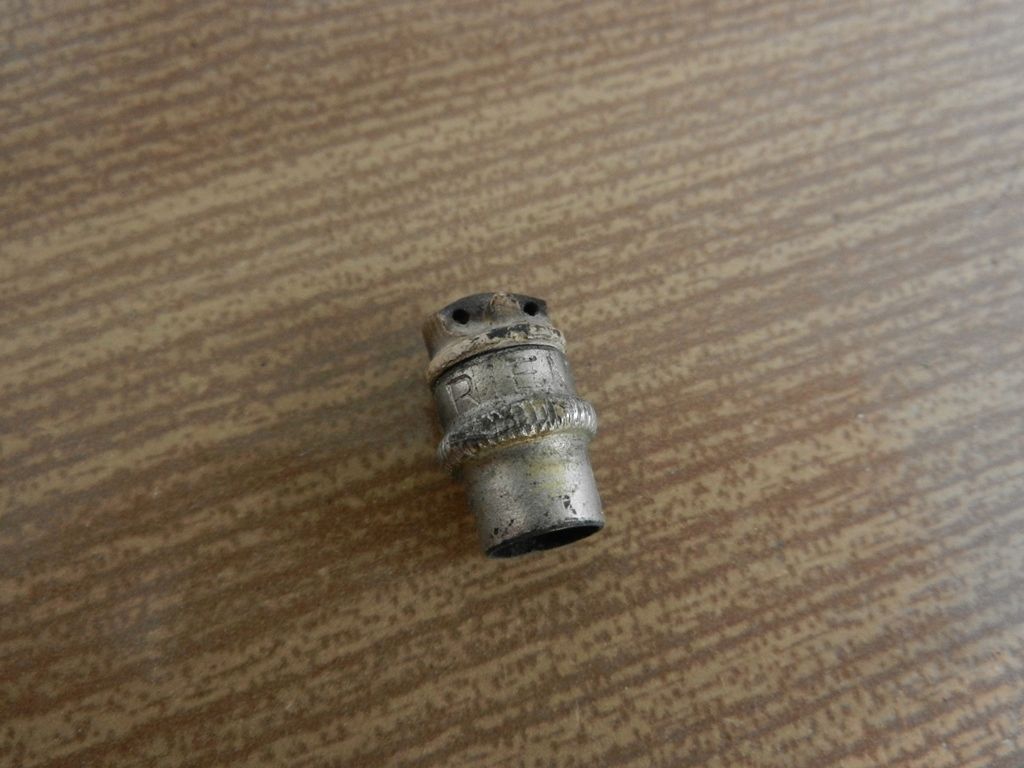

Der Brenner ist auch ein Riemann, den hab ich aber mal auf einem Teilemarkt gekauft, weil mir der originale bei einer Ausfahrt abgebrannt war. Diesen hab ich noch nicht benutzt. Man sieht, dass et zylindrisch ist, Dmr. 8 mm. Ist das ein Riemann-eigener Standard?
Anhang anzeigen 330573 Anhang anzeigen 330574
Wie Du weiter unten schreibst, gehört da unten das konische Gewinde dran.
Unter dem Brenner ist ein Schräubchen, welches eine Öffnung verschließt. Ich nehme an, dass da der Schlauch furs Rücklicht rankommt.
Die Feder muss viel länger sein, ähnlich lang wie bei Deiner anderen Lampe. Der "Federring" ist ein abgebrochenes Stück der konischen Feder links. Der Blechring scheint ein Überbleibsel des Deckels zu sein, an dem die Feder eingehängt wird und der das Karbid abdeckt. Da musst Du nachbessern.

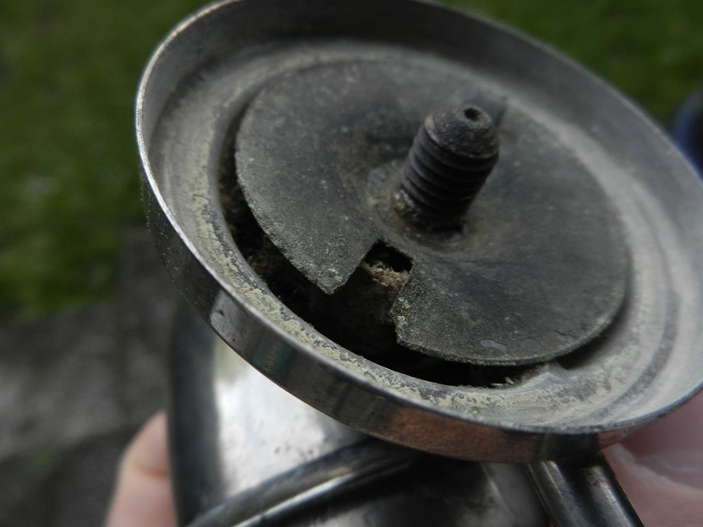

Habe mir heute mal die alte Riemann vorgeknöpft. 16 Jahre nicht benutzt und vergessen, dass ich da schonmal eine Dichtung geschnitzt hatte.
Die flog raus, weil ich mich entschlossen hatte, diese rote Masse auch zu entfernen, die da am Rand noch zu sehen war. Hartnäckiges Zeux. Keine Ahnung, ob das mal Gummi war.
Dann entdeckt, dass sich das Deckblech auch rausschrauben lässt und guckeda! Eine Filzscheibe gefunden. Bzw. das, was noch davon übrig war. Ich werde eine nachfertigen aus rotem Bastelfilz, ca. 1 mm dick. Hoffentlich reicht das. Die jetzige Scheibe ist aber auch nicht dicker.

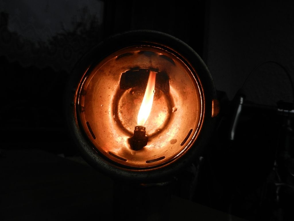

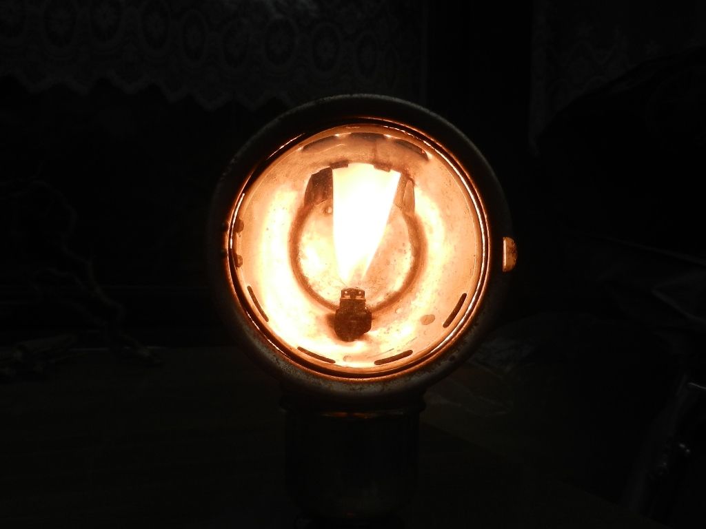

Also Karbid lose eingefüllt, zusammengebaut, Wasser in den Tank und los:
anfanx mit leicht geöffnetem Hahn
dann stärker aufgedreht
Was sonderbar war, war die hohe Flamme. Ich hätte lieber eine kleinere, aber konzentriertere gehabt. Die Flamme ging bis in den Abgasdom hinein und loderte auch manchmal seitlich heraus.
Die Flamme war hell, aber nur etwas heller als eine Kerzenflamme. Nicht so, wie man es von einer Karbidlampe erwartet.

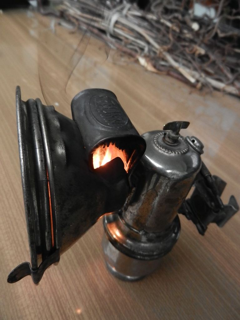

Und dann der Ruß. Der setzte sich oben am Blechla in Form von Tropfsteinen ab.
Der 1. Versuch nach dem Komplettabbrand der Brennerdüse war trotzdem erfolgreich. Vor allem, weil die Düse diesmal nicht zerstört wurde.
Aber die Rußbildung stört noch immer und die Lichtentwicklung ist noch nicht optimal. Was kann man da machen?
Die Becherdichtung werde ich wohl verdoppeln, am Rand hat es öfter mal aufgeflammt. Am Düsensitz auch. Ich weiß aber nicht, wie ich den Spalt stopfen kann (Hanf vllt?), die Düse ist eben nur gesteckt und hat auch keinen konischen Sitz.
