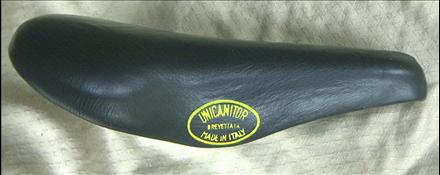

ich habe einen alten Unicanitor dessen Lederbezug die besten Tage hinter sich hat. Nun möchte ich ihn gerne neu beziehen lassen. Allerdings würde ich auch gern wieder das Logo auf den Seiten haben. Gibt es jemanden der sowas machen kann?
Danke im voraus!

In Originalqualität dürfte das sehr, sehr schwierig werden und ich kennen niemanden, der das auf einem Sattel umsetzen könnte.
Weiter vorn hatten wir schon mal die Idee, einen Schriftzug einfach mittels Folienmaske auf den fertigen Sattel zu sprühen. Das wird ordentlich aussehen, aber nicht so lange halten, wie ein originaler Prägedruck.
Man bräuchte ein Unicanitor Brandeisen, danach einfach das eingebrannte Zeichen nachfahren mit weissem Edding o.ä. :D
Immer dieser Label Wahn Das hat vor 20 jahren keinem gejuckt ob die abgewetzt waren
Wenn bei meinem Turbo die Schrift weg ist dann ist es ebenso

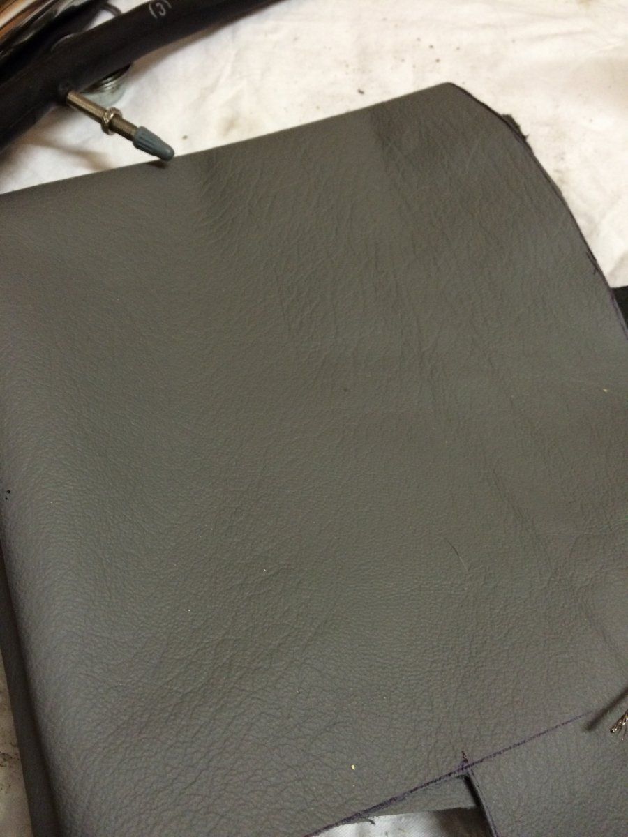

Und hiermit soll er später bezogen werden:
Gestern und heute ging das Vorhaben weiter: im Bastelladen gab es Moosgummi! Draufgeklebt, stramm gezogen und erfolgreich verschliffen!
Dann hab ich das Leder einweichen lassen und anschließend zwischen zwei Handtüchern ausgedrückt. Im Gegensatz zu vielen hier im Thread habe ich nicht die Komplette Decke und die komplette Schale mit Kleber eingeschmiert, sondern nur die Ränder! ;)
Nach fleißigem Ziehen und Spannen, sitzt jetzt alles ganz gut und ich bin sehr zufrieden! :)

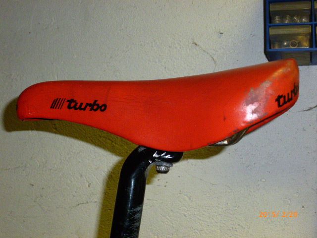

Hat jemand Tipps, wo man neue Super Turbo Schilder bekommt? Oder ist hier jemand in der Lage, solch eine Frafik zu erstellen, die man dann ausdrucken kann?

@Jannis1995, sehr schön! Kannst Du die vorhandenen Reste der Superturbo-Dekore mal einscannen? Das sollte eigentlich nur bedruckte Folie sein, die von den klaren Plastikschalen in Position gehalten wird. Ich zeichne Dir das dann nach und lade die Datei hier hoch. Anschließend kannst Du die Dinger auf wasserfestem Papier oder Folie selbst ausdrucken, am besten mit einem Farblaser, weil Tinte ja meistens nicht wasserfest trocknet und ein Sattel durchaus mal nass werden kann.
Professionell nachdrucken lassen würde ich die Dekore eher nicht, weil sie farblich anspruchslos und leicht zu ersetzen sind. Allerdings könnte eine andere, ganz eigene Farbgestaltung oder ein völlig anderes Dekor interessant sein.

wie bist du denn auf die idee gekommen nur die ränder zu machen?
sollte zumindest viele probleme umschiffen, die man hier sonst sieht.
naja ich glaube das ist auch bei vielen Sätteln so gemacht worden! ;)
Mein neuer Turbo ist glaube ich auch nur an den Rändern verklebt!
Außerdem hatte ich so nicht die Probleme mit dem ziehen und spannen, da ich erstmal nur hinten den Rand festgeklebt habe und dann recht einfach spannen konnte! ;)
Der ist echt gut gelungen! @Jannis1995 Sollten Deine Turbo-Drucke nicht mehr gut zu verwenden sein, ich habe einen in ziemlich gut … Ich könnt den aufschrauben und die Dinger mal scannen. Sag Bescheid
Interessant wäre auch, ob die Randverklebung nach 500km noch hält …
Ich habe @Knobi meine Schilder schon geschickt, ich glaube die reichen ihm auch schon! ;)
Da ich mich nicht wirklich damit auskenne, wie viel Arbeit das macht, die nachzuzeichnen, sollte er das entscheiden!
Danke aber für dein Angebot!
Bei der Haltbarkeit habe ich eigentlich keine Bedenken, da das Leder ja umgeschlagen und auf der Rückseite verklebt ist. Dort sollten keine großen Zugkräfte wirken. Die Praxis wird es zeigen! :)
