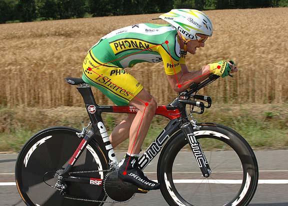

ok, ist für mich das rechte bein :D
wie ich sagte, auch wenn einige forenexperten feste gesetze erfunden haben, unter 20cm überhöhung geht nichts oder so, ist einfach quatsch :D
meister lance :p
attachment.php
attachment.php
landis
attachment.php
natürlich gibt es auch die gegenbeispiele:
martin, cancellara, millar, boardman, ullrich, zabriskie
aber auch selbst zabriskie, fuhr hier etwas weniger, weil es wohl mehr ist - man beachte den doppelten aufbau der armauflage
meister lance :p
attachment.php
attachment.php
landis
attachment.php
attachment.php
Armstrongs eher höhere Positionierung hatte physiologische Gründe, er hatte Probleme im Lendenwirbelbereich und konnte von daher keine große Überhöhung fahren. Es hängt auch vom Streckenverlauf ab: je mehr Höhenmeter, desto höher die Armauflagen. Ich selbst hatte meine Überhöhung noch mittels verstellbarem Vorbau erhöht und komme insbesondere bei Gegenwind oder längeren Abfahrten schneller voran, aber das ist eben individuell unterschiedlich und sollte jeder für sich austesten, etwa auf einer Refrenzrunde verschiedene Setups austesten.
Nachdem das damalige Team Telekom mal im Windkanal war, wurde bei einem Fahrer auch der Lenker höher und weiter nach vorne gestellt. Pauschal zu sagen "Tiefer ist besser" oder "Höher ist besser" ist in der Tat Unsinn.
attachment.php
naja.. mit dem foto könnte man auch "beweisen", dass der DZ vorne 29 und hinten 26 Zoll fährt.;)
man muss immer auf die verzerrung achten.
der DZ fährt zwar heuer auch nicht die knüller-überhöhungen wie noch 2008, aber noch ist er ziemlich tief, was bei dem foto völlig falsch rüberkommt.
