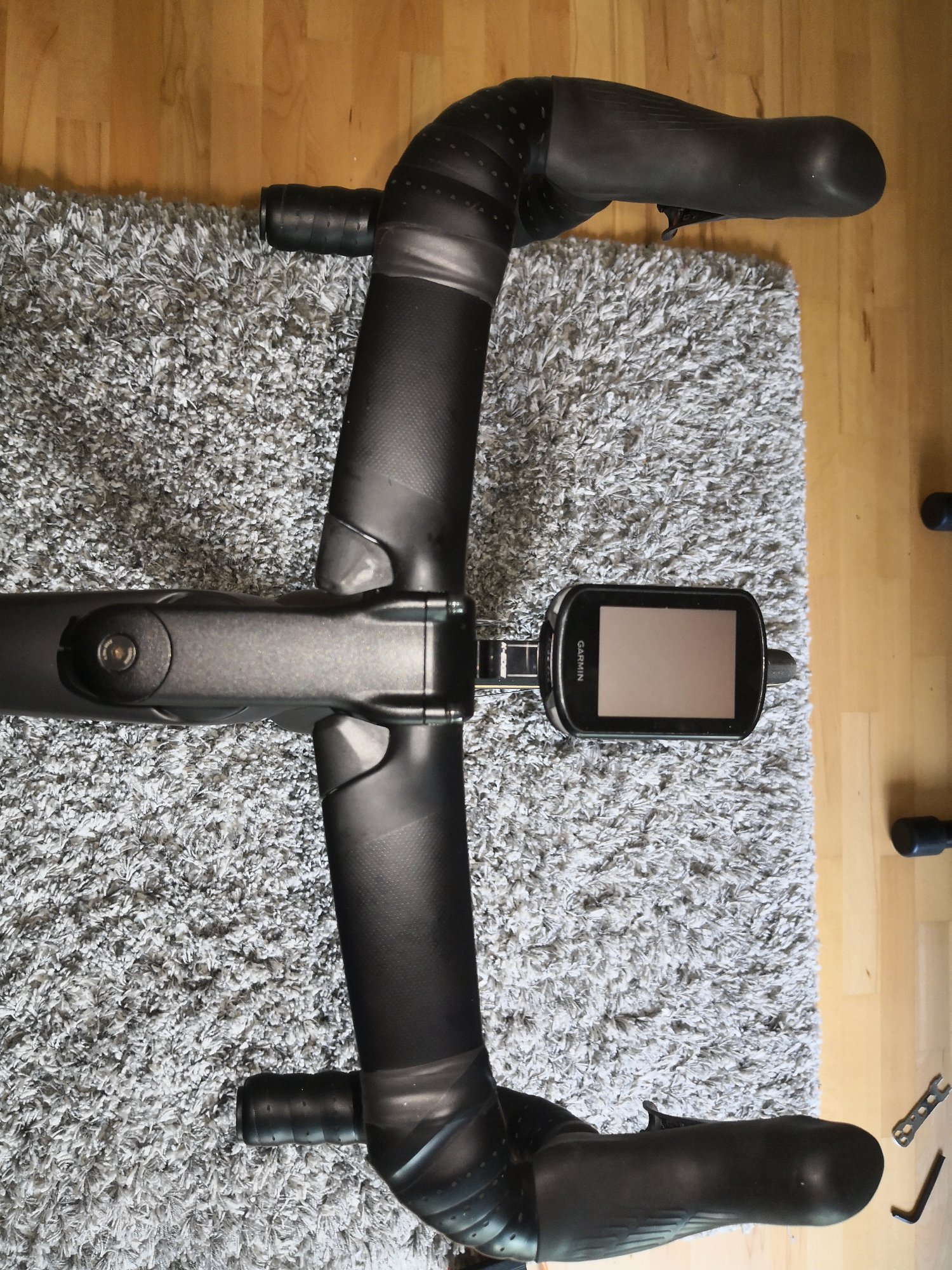

Meinst Du den Roval Rapid Lenker oder das Cockpit (Lenker-/Vorbaueinheit)? Letzteres habe ich seit ein paar Wochen am Rad (siehe Bild) und finde es toll. Allerdings ist es nicht möglich, die Züge vollintegriert zu verlegen, d.h. durch Lenker UND Vorbau, da der Vorbau keine Durchgänge/Löcher hat.
Bei Aliexpress würde ich persönlich nie ein NoName-Billigprodukt eines sicherheitsrelevanten Bauteiles kaufen. Kann gut gehen, muss aber nicht. Wenn schon, dann "etablierte Chinesen" wie Farsports oder EXS.
Bei Aliexpress würde ich persönlich nie ein NoName-Billigprodukt eines sicherheitsrelevanten Bauteiles kaufen. Kann gut gehen, muss aber nicht. Wenn schon, dann "etablierte Chinesen" wie Farsports oder EXS.Anhang anzeigen 1492682
