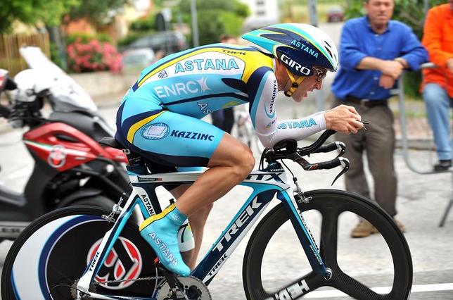

ich will noch etwas zum thema sitzposition einwerfen.
zum ersten thema "überhöhung", wird von vielen einfach übertrieben und auf die goldwaage gelegt, bestes gegenbeispiel ist levi leipheimer ;)
attachment.php
überhöhung noch positiv? :D:D:D
kommt einfach auf die anatomie des eigenen körpers an, man muss einfach den besten kompromiss aus kraftübertragung/wohlbefinden/aerodynamik finden. das geht nicht von heute auf morgen, sondern erfordert viel zeit!
man sollte sich eines merken, nur durch aerodynamik kommt man nicht in bewegung :D
was bringt die beste aero, wenn man kein druck mehr aufs pedal bekommt, oder nach 2km platt ist?
lg chris
AW: Aerolenker-Aufsatz
attachment.php
lg chris
Schwer zu sagen-sein linkes Bein ist nicht wirklich arg durchgestreckt-im unteren Totpunkt sollte das Bein ja optimalerweise nur leicht angewinkelt sein, hier ist es aber ziemlich angewinkelt. Aber selbst wenn der den Satteleinige cm rauszieht und das Bein stärker durchgestreckt wäre, wäre die Überhöhung nicht so dolle. Keine Ahnung was der für eine Schrittlänge hat, aber für mich sieht das eher aus, als ob der Rahmen für ihn noch zu groß ist (Sitzrohr zu lang), und die vom Sponsor verwendeten Lenker kein nach unten stellen erlauben.

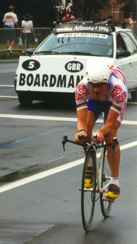

Gegenbeispiel: http://www.tdfblog.com/images/Boardman_1996tt2.jpg
wenn der kurbelarm senkrecht steht, ist der fuss doch mehr als genug gestreckt :rolleyes::D
und ein gestreckter fuss, naja :D
Ich meinte das linke Bein;)...Allerdings, wenn da die Ferse genau so hoch ist, würde das meine Theorie bestätigen, dass seine Schrittlänge selbst für den kleinsten Rahmen zu klein ist (daher der niedrige Sattel;)).
