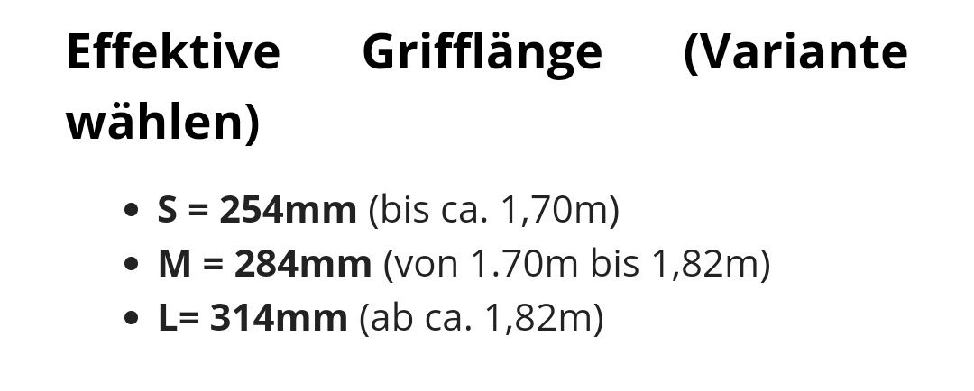

Da habe ich andere Erfahrungen gemacht. Hatte den Rennlenker und die Sattelposition beibehalten und ´nen C2 in S (bei 184cm Größe) ohne Spacer montiert. Hat sehr gut funktioniert, Oberlenkerposition ging natürlich nicht mehr gut, aber das war mir nicht wichtig.
Interessant. Mir ist klar, dass das von den Proportionen abhängt, aber S bei 1,84 passt so gar nicht zur Empfehlung. Und die C2 waren sogar noch kürzer (15 mm).
