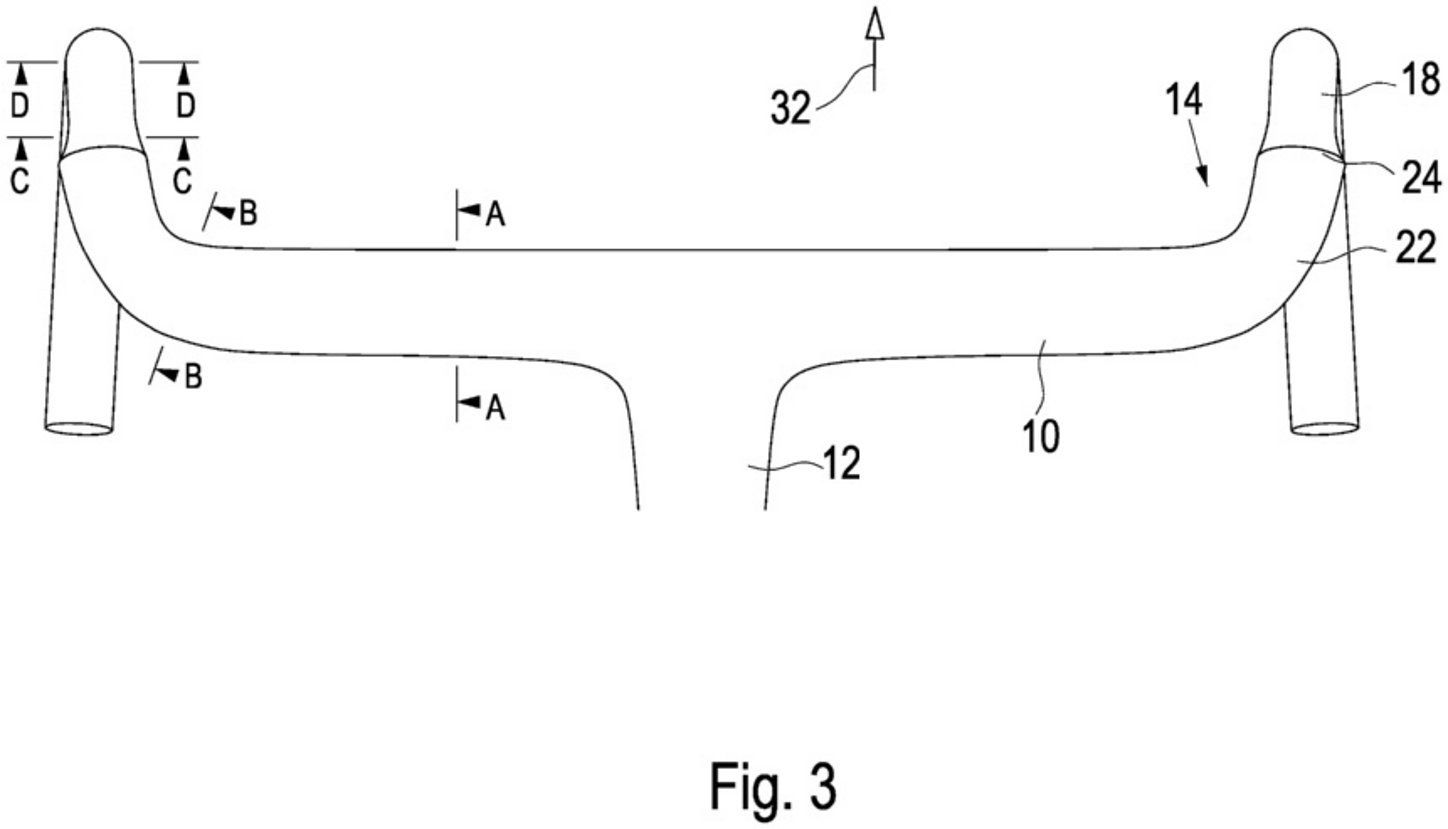

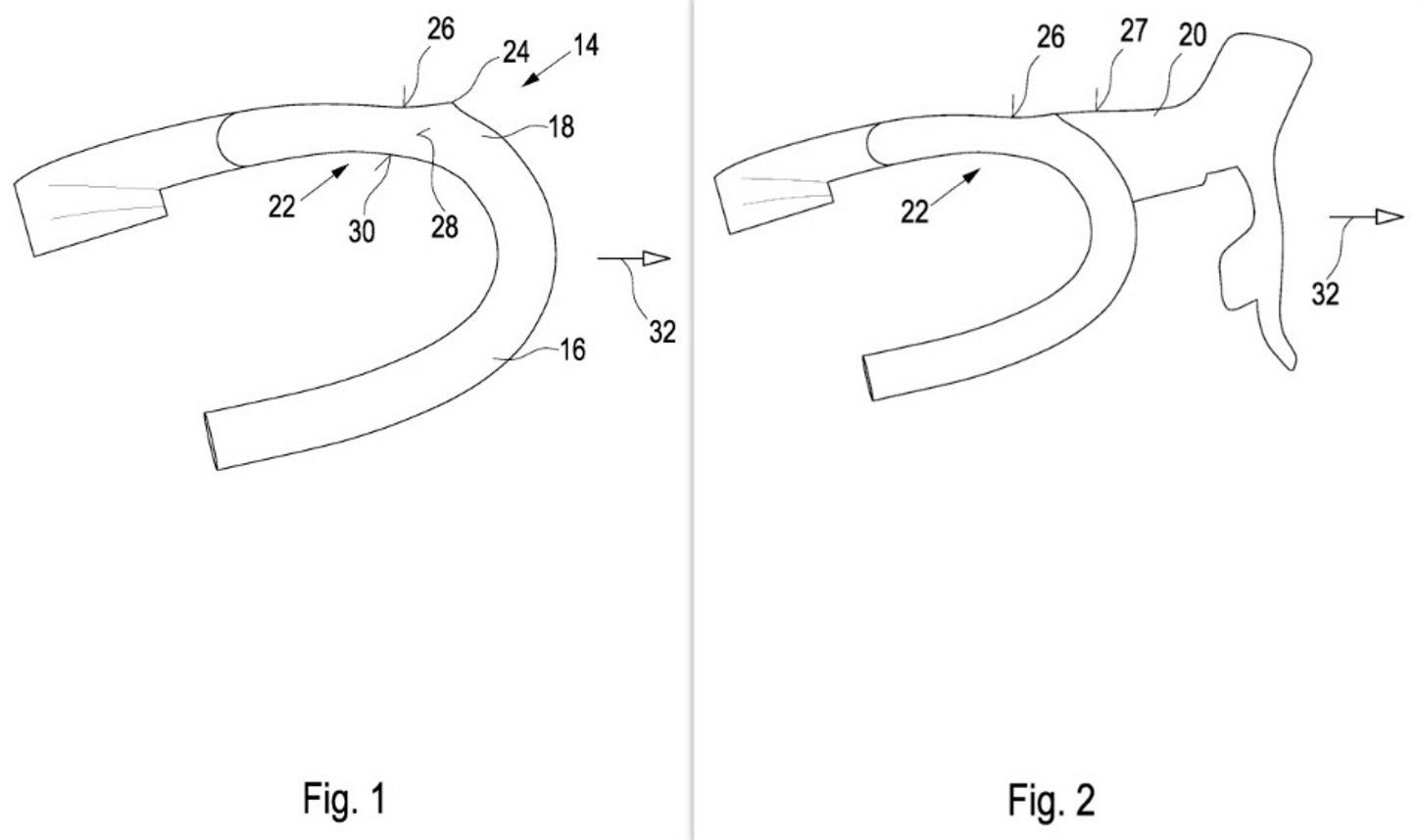

Ein verbessertes Cockpit (oder Neukonstruktion) mit aerodynamischen Bremsgriffübergängen wurde von Canyon bereits zum Patent angemeldet. (vgl. Bilder)
Mit speziellen Ausformungen und einer deutlich ausgeprägte Stufe im Bereich hinter der Klemmung des Schalt-Bremshebels (#24, #26) verbunden mit einer speziellen Bügelgummierung, die das Lenkerband ersetzt, soll ein Aero-Vorteil erreicht werden - was u.U. Sinn macht wenn man gewickelte Lenkerbänder und darüber gestülpte Griff-Gummiabdeckungen in die Aero-Betrachtung miteinbezieht.
